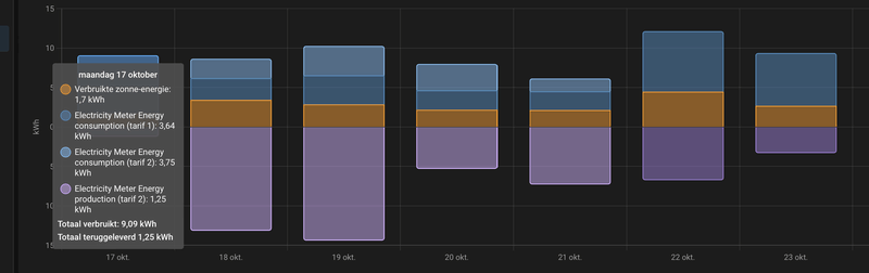

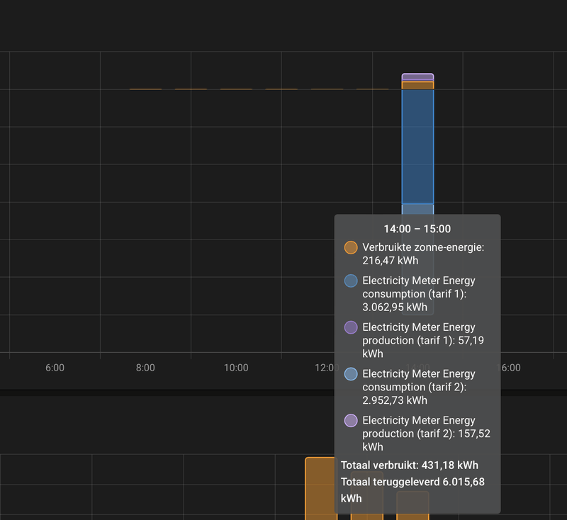

  • Ferrox1
  • Laatst online: 25-10 12:32
Eindelijk gemigreerd van domoticz naar home assistant. Heel lang getwijfeld maar toch de overstap gemaakt. Voor een groot deel heel blij mee, moet nog een behoorlijk aantal zaken inrichten, maar is wel leuk en goed te doen.
Ik loop alleen tegen 1 probleem aan, ik heb de P1 data van domoticz naar home-assistant gemigreerd. Nu loopt hij een uur en toen ineens een gigantisch min verbruik:
Afbeeldingslocatie: https://tweakers.net/i/JO2Xwa9FuMIZcWuIpPL4eAAwnwE=/800x/filters:strip_exif()/f/image/gcSwrg5RQIS2z6glxa0Rhlxv.png?f=fotoalbum_large
De overige dagen gaan wel goed, behalve als je op de dag zelf kijkt, dan staat het hele verbuik om 00:00 uur. Dat is op zicht geen probleem:
Afbeeldingslocatie: https://tweakers.net/i/bfqxwKBYJpCw23Ka0zQOj43RNt0=/800x/filters:strip_exif()/f/image/0yh7FRPYcpklAsvGCR38bLnf.png?f=fotoalbum_large
Ik heb een donkerbruin vermoeden dat dit zo op te lossen is in de database, maar waar en wat moet ik dan doen? Ik kan de database zo openen en muteren als het moet.
Ik heb gemigreerd met de volgende tool: https://github.com/Johanbos/home-assistant-import
Weet iemand wat te doen?
Zie al in de database een verschil, even wachten wat precies de bedoeling is, dan kan ik het wel aanpassen.
Afbeeldingslocatie: https://tweakers.net/i/Dy1RGhup4G_0AzvLv1H3_LJYnl8=/800x/filters:strip_exif()/f/image/uziuKEcXDllIdUrd14G7y74K.png?f=fotoalbum_large
Oplossing: Uit de short term tabel haalt hij de info, die was dus niet goed aangepast. Bovendien had ik hem ooit al eens aan gehad, dat zat ook in de weg. die regels verwijderd en alles is weer mooi.

Hebben mensen hier ook het issue dat als je over langere tijd kijkt, zeg op jaarbasis, dat de verbruikscijfers per apparaat echt volledig incorrect zijn, terwijl als je het per dag bekijkt, dat het dan wel klopt?
Och ja, je moet toch wat he.

Just_A_User schreef op zondag 30 oktober 2022 @ 15:48:
Mijn wasdroger heeft op jaarbasis 3 miljoen kWh verbruikt..
Microsoft Surface Pro 6 | Samsung Galaxy S21FE | XBOX Series X
  • TheFes
  • Laatst online: 23:31
Hier niets geks, mijn server is de koploper en heeft year to date zo'n 400 kWh verbruikt
Home Assistant configuratie
  • Just_A_User
  • Laatst online: 22-10 13:33
CAP-Team schreef op zondag 30 oktober 2022 @ 22:08:
Exact. Dat soort ongein dus. Wel jammer dat die data niet correct is want zo zijn er geen vergelijkingen te maken door tijdsperiodes heen.

Ik heb nog niet zo lang Home Assistant, dus ik vroeg me af hoe het pakket om zou gaan met het achteruit zetten van de klok. In het Energy dashboard als volgt:
Afbeeldingslocatie: https://tweakers.net/i/kqouQjY-JoXVqt5LNppiRfpDUdI=/234x176/filters:strip_exif()/f/image/3U8JZolIupSUcrw9HqA2yjKO.png?f=fotoalbum_medium
30 oktober heeft 25 balkjes ipv 24 normaal, een eentje heet "2:00 AM - 2:00 AM"
In de grafieken van de sensoren zie ik het echter niet terug:
Afbeeldingslocatie: https://tweakers.net/i/a4BdJKU4bSWodopcCjHUr2yTPqY=/234x176/filters:strip_exif()/f/image/F0NKvtRWsvGucgWXj7KRSRei.png?f=fotoalbum_medium
