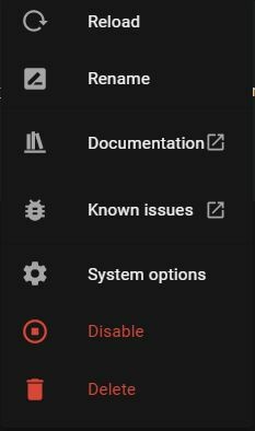

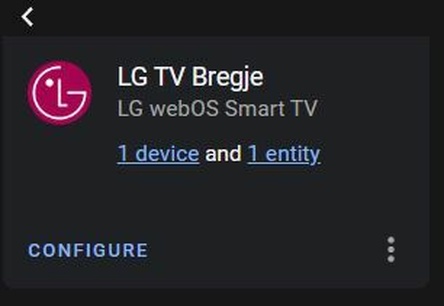

Weet iemand of het mogelijk is om een integratie te herstarten/reloaden met een automation of iets anders.
Wat is namelijk het geval, ik heb thuis allemaal LG TV’s en die van de kinderen zitten “achter” een door HA gecontroleerd tijdslot. Dus bijv om 21:00 krijgen ze bericht dat de TV uitgaat en als ze hem dan weer aanzetten na 21:00 gaat die automatisch uit. Dit om te voorkomen dat ze s ’avonds te lang TV kijken op hun kamer.
Echter het valt mij op dat wanneer de verbinding tussen HA en de TV is verbroken geweest, denk aan stekker uit de TV, de integratie de TV niet altijd meer ziet. Dus werkt mijn tijdslot ook niet meer. Echter de TV staat wel aan is verbonden met het netwerk etc.
Nu viel me op wanneer ik de desbetreffende TV integratie een reload geef vanuit de GUI, HA de TV weer ziet en alles weer werkt. Nu zijn mijn kids er inmiddels ook achter gekomen dat het systeem niet altijd even goed werkt. En dat ze met uit/aan zetten van de TV soms de boel op tilt krijgen en dan hebben ze extra tijd.
Maar om nu zelf elke avond handmatig elke TV (3 stuks) net na de verplichte uit tijd een refresh te geven is ook niet handig. Maar als ik dit kan automatiseren met een interval, Dan kan ik voor 99% blind gaan dat het systeem goed werkt.
Maar zelf zie ik niet hoe of waar dit mogelijk is om het buiten de GUI om te herstarten. Onderstaande is wat ik in de LG webOS Smart TV intergration doe:
Afbeeldingslocatie: https://tweakers.net/i/ev7jb9EzGpxTlOHp_Qsc3rWf1Ds=/full-fit-in/4920x3264/filters:max_bytes(3145728):no_upscale():strip_icc():fill(white):strip_exif()/f/image/5g7CGEYXlSQ6AQCXfEvPGGwi.jpg?f=user_large
Selecteer dan de TV waar het omgaat
Afbeeldingslocatie: https://tweakers.net/i/HVkdvnnvDND5KhLv9z86ewb6mJM=/full-fit-in/4920x3264/filters:max_bytes(3145728):no_upscale():strip_icc():fill(white):strip_exif()/f/image/rgWwhMmRMkvvHnXb5tKknoFE.jpg?f=user_large
En kies bij de 3 stippen voor reload
Afbeeldingslocatie: https://tweakers.net/i/CuyNxIAaJ2Ubq0q0SSnHjQjCykM=/full-fit-in/4920x3264/filters:max_bytes(3145728):no_upscale():strip_icc():fill(white):strip_exif()/f/image/lDceDY3HpG7TyFVNHjjKy08a.jpg?f=user_large
Ik doe dit, bv om de home connect integration te reloaden:
YAML:
      - alias: Reload Home Connect integration
        service: homeassistant.reload_config_entry
        target:
          entity_id: switch.wasmachine_power
In principe mag het elke entity in de integratie zijn.
Het lastige is om een trigger te vinden, maar misschien is dat bij jou een unavailable state.

  • Hmmbob
  • Laatst online: 21:01
kweetnie schreef op maandag 31 oktober 2022 @ 11:45:
marcel19 schreef op maandag 31 oktober 2022 @ 11:52:
Ik had dat ook eens gehad met een integration die op dat moment stuk was gegaan (inmiddels is dat met een update opgelost)
Ik had even snel gezocht voor je, maar volgens mij had ik dit daarvoor gebruikt: https://community.home-as...integration-reload/231940
En dat ziet er dan zo uit:
YAML:
data: {}
target:
  entity_id:
    - climate.kantoor
