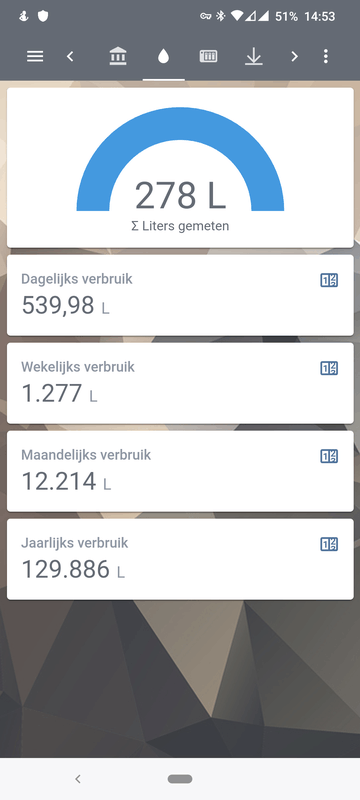

CAP-Team schreef op donderdag 27 oktober 2022 @ 14:26:
Nou moeten we natuurlijk allemaal ook de watermeter integreren :P
Heb ik al zelf een sensor gemaakt en met esphome als utilitymeter opgenomen. Afbeeldingslocatie: https://tweakers.net/i/KtepNpXJ89ioT7X0167huh5LPS4=/x800/filters:strip_exif()/f/image/7Jx3kUKxK3AC5kmpyzCDWDoe.png?f=fotoalbum_large

Vaevictis_ schreef op donderdag 27 oktober 2022 @ 14:53:
Heb ik al zelf een sensor gemaakt en met esphome als utilitymeter opgenomen. [Afbeelding]
Yep, zoiets heb ik nu ook al. Ook alles in Grafana staan, maar dat is steeds minder nodig met de mogelijkheden van Hass tegenwoordig.
