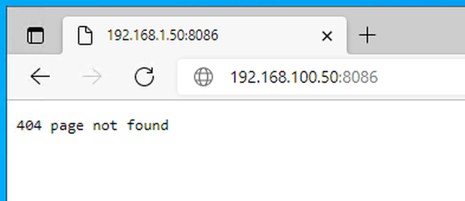

Ik zie dat er nog wat meer info nodig is, een plaatje:
Afbeeldingslocatie: https://tweakers.net/i/Qnkt1N2sZYeR462hxYCR_BVHxu8=/800x/filters:strip_exif()/f/image/YZmdRn5xK07vJGDe5O9V9zM6.png?f=fotoalbum_large
Ik draai HA als appliance (HAOS_OVA) image op Hyper-V. In deze Hypervisor draai ik meerdere Virtuele Machines. Vanuit 1 van deze andere Virtuele Machines wil ik InfluxDB direct kunnen benaderen.
Doel is om vanaf de Virtuele Machine met 192.168.100.51 direct op InfluxDB te kunnen connecten die als docker/add-on draait op de HA Virtuele Machine.
Als ik vanaf de fysieke Hyper-V host een browser start en naar http://192.168.100.50:8086 ga, krijg ik een 404 page not found.
Afbeeldingslocatie: https://tweakers.net/i/J9dPTiossGR7t94B4Ja0fXbDpWs=/full-fit-in/4000x4000/filters:no_upscale():fill(white):strip_exif()/f/image/DBWPZ9nQ1GPjomaygy4Nxatd.png?f=user_large
Dit is de huidige configuratie van de InfluxDB Add-On
Afbeeldingslocatie: https://tweakers.net/i/NAWGubcyflK8x1kqV_RecghU0uQ=/800x/filters:strip_exif()/f/image/aBwcnbySf938NFdw28Vk7yE2.png?f=fotoalbum_large
[ Voor 15% gewijzigd door _Arthur op 25-10-2022 11:36 ]

_Arthur schreef op dinsdag 25 oktober 2022 @ 11:28:
Doel is om vanaf de Virtuele Machine met 192.168.100.51 direct op InfluxDB te kunnen connecten die als docker/add-in draait op de HA Virtuele Machine.
SSL staat op true. Al zonder geprobeerd.

pentode schreef op dinsdag 25 oktober 2022 @ 11:36:
Dat maakt geen verschil uit.
Dit is de configuratie binnen InfluxDB zelf, al zonder SSL uberhaupt;
Afbeeldingslocatie: https://tweakers.net/i/bsVU5mz5cE3Phwf2YvemuSWUl9A=/full-fit-in/4000x4000/filters:no_upscale():fill(white):strip_exif()/f/image/dcq1KtqAxzOUZNhDLILPyLJE.png?f=user_large
op poort 8086 draait niet die webinterface. Die staat standaard niet gemapped op een poort.
Afbeeldingslocatie: https://tweakers.net/i/b9RN7wD7vcD64AGvXJ7GiZPVgoM=/800x/filters:strip_exif()/f/image/w6NFMy8iD2DX1MteNnX3KQx0.png?f=fotoalbum_large
Zo krijg je de poortinstelling voor de webinterface zichtbaar. Geef die een poortnummer en je kan er, na herstart, waarschijnlijk wel bij. Check ook je logs. Ik had net even gekeken en hij begon te zeuren over dat SSL aan stond maar niet correct geconfigureerd was, die uitgezet en Influx wou weer starten.
  • _Arthur
  • Laatst online: 01-08 22:07
_Arthur
blub
Soms ligt de oplossing gewoon voor je neus en kijk je er met diezelfde neus geheel overheen. Default wordt port 8086 gewoon geexposed door het host systeem (en kan je er extern dus op connecten dmv "http://192.168.100.50:8086"
Dank voor het meedenken allen; de oplossing was; niets aanpassen aan configs en gewoon de URL http://192.168.100.50:8086 gebruiken. (Naast het aanmaken van een nieuwe DB etc, maar dat had ik al gedaan).
[ Voor 3% gewijzigd door _Arthur op 25-10-2022 12:24 ]

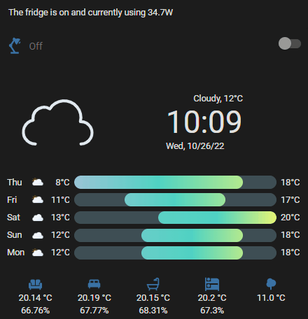

Ik ben bezig met een vernieuwde versie van mijn dashboard. Het leek me wel aardig om een status bericht te krijgen van een aantal apparaten wanneer ze aan staan. Dit zijn apparaten (tv, koelkast, etc) die achter een smart plug zitten en waarvan ik dus de stroom, voltage etc kan meten. Ik heb het nu als volgt aangepakt:
- Binaire sensor gemaakt zodat ik weet dat het apparaat aan staat (wattage boven een drempel waarde)
- Conditional card die naar de status van de binaire sensor kijkt
- Indien de binaire sensor ON is dan geeft deze de volgende Markdown kaart weer:
YAML:
type: conditional
conditions:
  - entity: binary_sensor.fridge_on_off
    state: 'on'
card:
  type: custom:card-templater
  card:
    type: markdown
    content_template: >
      The fridge is on and currently using {{
      states.sensor.fridge_current_consumption.state }}W
  entities:
    - sensor.fridge_current_consumption
Het probleem waar ik tegen aanloop is dat deze kaart om de zoveel seconden lijkt te verversen, dus hij flikkert dan even heel kort uit en weer aan. Dit lijkt niks met de binaire sensor te maken te hebben want die status veranderd niet. Dit flikkeren is wat irritant.
Nu heb ik twee vragen:
- Wat kan de reden zijn van dit flikkeren en is dit op te lossen?
- Is er een misschien een andere/betere/nettere manier om bovenstaande aan te pakken?

Kire88 schreef op woensdag 26 oktober 2022 @ 10:20:
type: conditional
conditions:
    state: 'on'
card:
  card:
    type: markdown
    content_template: >
  entities:
Een plaatje van het idee:
Ik vermoed dat het komt doordat het verbruik dan wijzigt, en het template opnieuw gerenderd wordt. Dit geldt voor zowel het template voor de binary sensor als voor je markdown card. Ik denk dat het die tweede is. Flikkert het ook nog als je het verbruik uit de markdown card haalt, en er dus alleen statische tekst in zet?
Home Assistant configuratie
  • Kire88
  • Registratie: Februari 2018
  • Laatst online: 09:42
@TheFes Als het verbruik niet verandered dan stop het flikkeren inderdaad.

Kire88 schreef op woensdag 26 oktober 2022 @ 10:27:
Ik zou het verbruik er dan ook maar uit halen. Wat je in je vraagstelling al aanhaalt, je wilt weten welke apparaten er aan staan. Niet zo zeer wat ze op dat moment verbruiken.

  • Kire88
@CappieL Ja dat lost het probleem voor dit geval wel op natuurlijk. Maar het betekend eigenlijk ook dat een sensorwaarde gebruiken niet echt een optie is in mijn opzet, als ik dat zou willen.

  • Gizz
  • Laatst online: 16:12
Gizz
Dunder-Mifflin, Inc.
@Kire88 of de update-frequentie verlagen, waardoor je bijvoorbeeld maar 1x per 10/20/30 seconden een flikkering krijgt.

  • Kire88
Gizz schreef op woensdag 26 oktober 2022 @ 11:08:
Ja dat kan natuurlijk ook nog.
Maar ik begrijp dat er dus niet echt een andere oplossing is om via templating een sensor waarde te laten zien zonder dat de verversing van de sensorwaarde voor een flikkering zorgt.
Ik hoopte ergens dat iemand zou zeggen dat mijn aanpak heel onlogisch is en veel handiger zou kunnen :+

  • Septillion
  • Laatst online: 12:19
@Kire88 Lijkt mij aan de custom card te liggen die het gewoon niet lekker doet. Als ik die card gebruik voor een vaak veranderende waarde zie ik ook knipper. Lijkt me bijna dat hij hem eerst wist, dan de template opnieuw rendert en dan hem pas weer vult. Ipv de render op de achtergrond te doen.
Maar gebruik ik de custom:template-entity-row dan niet. Dus misschien wisselen en/of even een bug report bij custom:card-templater aanmaken.

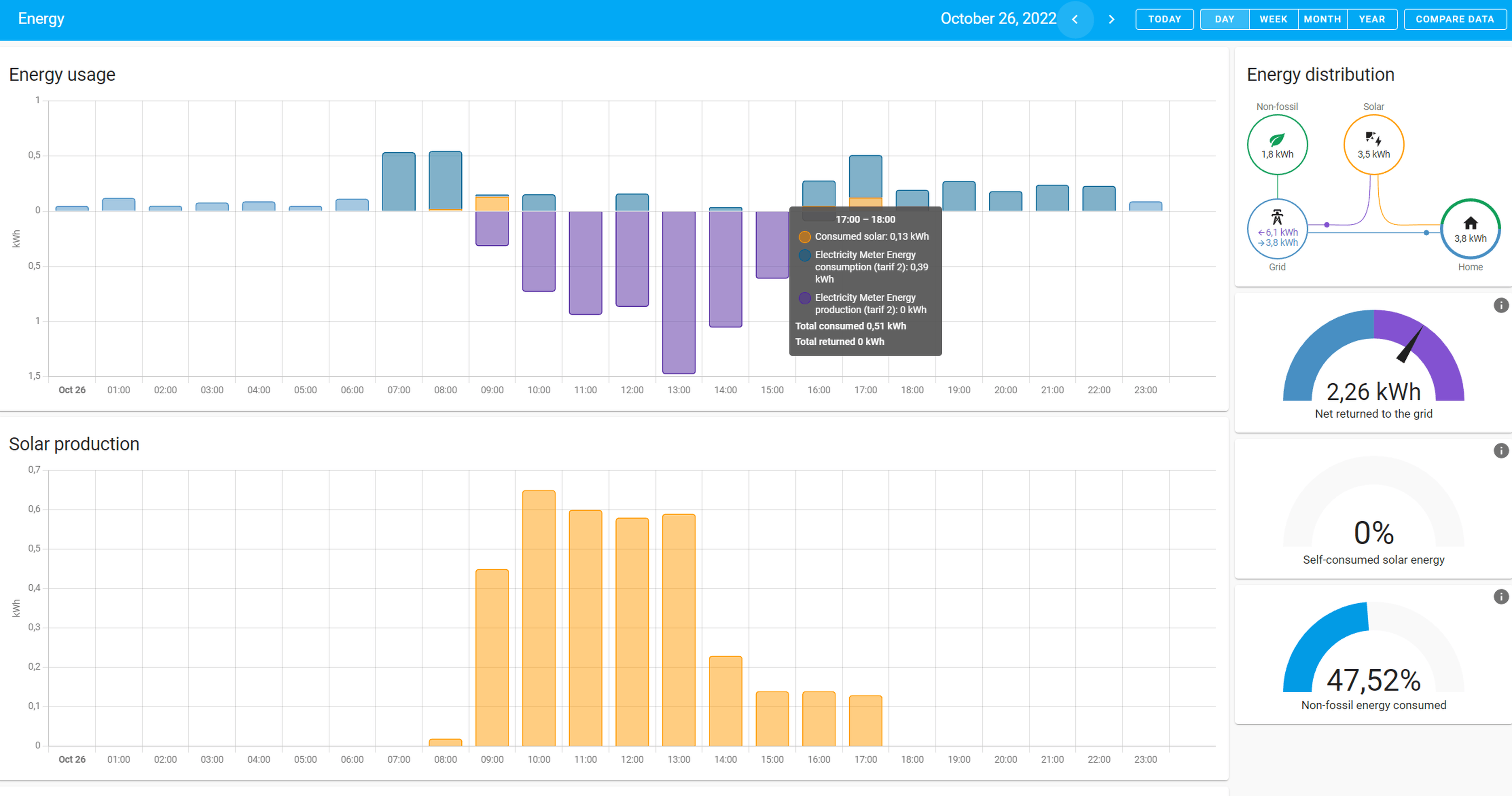

  • Aikon
Afbeeldingslocatie: https://tweakers.net/i/q9_7e19NkArqeqtWkoX_gMFoZ6I=/full-fit-in/4000x4000/filters:no_upscale():fill(white):strip_exif()/f/image/e7wVuSYUrqc2YBMcynFMZbW2.png?f=user_large
Is dit nou een bug of een feature ;)
De self-consumed solar blijft af en toe steken op 0%. Dit terwijl hij in de grafiek wel aangeeft dat ik zelf de solar energy heb verbruikt. Of zou de gauge alleen kijken of export groter is dan solar en dan op 0% blijven steken?
Overigens, de reden dat export uberhaupt hoger is dan solar is omdat niet al m'n panelen in HA zitten.

dan lijkt het een feature, omdat niet al je panelen in ha zitten, maar wel op je meter. en je meter saldeert direct intern. Dan ziet ha dus niet alle oplevering, en daarmee dus ook niet al het verbruik.
beter lezen het gaat over de rainbow gauge, dat lijkt mij wel een bug.

Hoi,
Hebben jullie ook een issue met de berekening van de jaarlijkse kosten in het energie dashboard?
Hij geeft bij mij voor het jaar de zelfde kosten weer als per maand.
Dag / week / maand gaan wel goed.
Afbeeldingslocatie: https://tweakers.net/i/2tLQn5DKnexQsyk_ntBX7ERURTU=/800x/filters:strip_icc():strip_exif()/f/image/zrhD8zIB7756MyxXlT0WhkCq.jpg?f=fotoalbum_large

Ben bezig mijn Home Assistant installatie verder op te tuigen. :*) Ik heb nu een dashboard gemaakt met een aantal buttons waarmee iedere knop een specifiek radiostation tegelijkertijd laat casten via Google Homes in de woon-, slaap- en logeerkamer bij ons thuis.
Wat ik nu nog jammer vind, is dat zodra ik een radiostation geactiveerd heb, dat alle buttons oplichten. De status van de mediaplayer is namelijk dat 'ie speelt. Is het mogelijk om maar alleen de button met de actieve stream te laten oplichten?
Afbeeldingslocatie: https://tweakers.net/i/277TVLiGOVXzBzO36a_FE-_m4tg=/800x/filters:strip_exif()/f/image/opjHyKYLu88Urmk5iItxmtZw.png?f=fotoalbum_large
In het screenshot is de Kink radiostream actief, maar de knoppen van de overige radiostations lichten ook op.
  • Koepert
  • Laatst online: 18-07 16:29
amarok schreef op donderdag 27 oktober 2022 @ 12:45:
Ik verwacht dat t kan, maar dan zul je met template cards moeten werken en de stationnamen uit de attributes halen..
en dan dus als icon-color: if state_attribute mediaplayer/whatever-radiostation is on ' red' of iets van die strekking.
Ligt een beetje aan je sensor en unieke values.
Mushroom-cards -> Template card leent zich hier heel goed voor.
