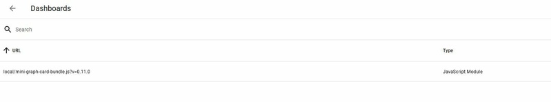

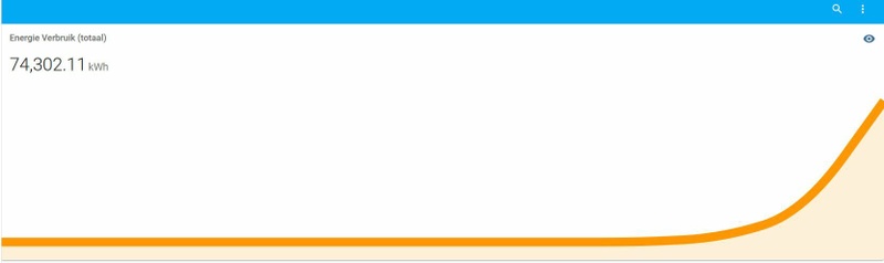

Rempage0611 schreef op vrijdag 21 oktober 2022 @ 23:40:
Goedenavond :).
Klein vraagje, ik probeer mini-graph-card aan de praat te krijgen, echter lijk ik iets basaals fout te doen.
Waar ik tegenaan loop is deze error:
De vertical stack card code ziet er als volgt uit:

Is er iemand die me op weg kan helpen? Hartelijk dank.
Ik zet de resources in /config/ui-lovelace.yaml
YAML:
resources:
  - url: /local/mini-graph-card-bundle.js?v=0.10.0
    type: module
Het hoort eigenlijk zo: http(s)://url4ha/config/lovelace/resources. Lovelace(dashboard) in edit mode. Klik op de drie (dolly) dots. (Drie streepjes heet het hamburgermenu ;-) Manage resources, add resource... Maar dat werkte nooit goed bij mij.
En dan in: config\www of config\www\custom-ui ff uit het hoofd het javascript plaatsen. Maar die www niet gebruiken in het resource pad. Zoals al gedaan.
Misschien is dit in de tussentijd al weer anders geworden. Maar probeer het uit.
En alles herstarten.

pentode schreef op zaterdag 22 oktober 2022 @ 08:58:
YAML:
resources:
    type: module
Het hoort eigenlijk zo: http(s)://urlf4ha/config/lovelace/resources. Lovelace in edit mode. Klik op de drie (dolly) dots. (Drie streepjes heet het hamburgermenu ;-) Manage resources, add resource... Maar dat werkte nooit goed bij mij.
En alles restarten.
Held!
Die manage resources kon ik niet vinden, nu dus wel. Ik heb lovelace uit de configuration.yaml verwijderd en toegevoegd bij manage resources zoals hieronder:
Afbeeldingslocatie: https://tweakers.net/i/zz8jY7MrQXtMO9ihjM0JWHcsAJ8=/800x/filters:strip_icc():strip_exif()/f/image/oMiVb22nO9pLqd40WmNzsBhM.jpg?f=fotoalbum_large
En dit bestand staat dus in /local/www/
Resultaat
Afbeeldingslocatie: https://tweakers.net/i/uooUv4IGtA_jAxaS4UeHxThzGoQ=/800x/filters:strip_icc():strip_exif()/f/image/x7P6ruGgNQdkII0O3bCnbZCT.jpg?f=fotoalbum_large

Ik heb daarvoor een history graph aangemaakt in sensor.yaml
YAML:
- platform:     history_stats
  entity_id:    binary_sensor.otgw_flame
  state:        "on"
  type:         time
  start:        "{{ now().replace(year=2022, month=5, day=14, hour=23, minute=59, second=0) }}"
  end:          "{{ now() }}"
Dat tijdstip is een moment in het verleden waarop ik de gasmeter stand heb genoteerd. (Ik wil toch weten in hoeverre ik het kan vertalen naar m3.
Het lijkt op zich redelijk te werken. Jr ziet bv dat het toeneemt rond ong. 10:00.
Behalve dan dat de grafiek soms een forse sprong maakt. Zie onderstaand plaatje.
Wie kan dit verklaren?

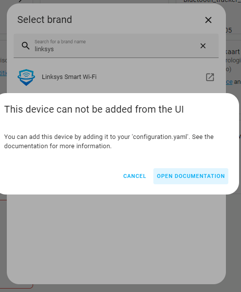

iemand een idee voor het volgende?
Ik heb ha vorige week geïnstalleerd en dat detecteert netjes dat ik een linksys velop heb. Echter zodra ik die wil configureren heb ik een homekit koppel code nodig. Ik heb echter geen Apple producten en Linksys support heeft geen idee waar die code te vinden zou moeten zijn
  • Toppe
  • Laatst online: 18:53
commentator schreef op maandag 24 oktober 2022 @ 21:22:
Als het een HomeKit product is dan moet er op het apparaat een sticker zitten met een QR code en daar boven een 8 cijferige numerieke combinatie:
Afbeeldingslocatie: https://tweakers.net/i/kxA0KgwYB4Xd1T_IivJAreyybEQ=/x800/filters:strip_icc():strip_exif()/f/image/wcTcc0YiK3Hor0hxAmGbmedw.jpg?f=fotoalbum_large
[ Voor 25% gewijzigd door Toppe op 24-10-2022 21:55 ]
Als je zoekt op internet naar linksys velop dan zijn de eerste resultaten een link naar een website vol stockfoto's en in koeien letters kreten, waar de Telegraaf vast jaloers op is als van: "Lock Down your Devices with the Apple Home App"
Is dit apparaat bewust gekocht om samen te werken met ha. Dan kun je beter voor een andere merk of model kiezen. Detecteren is wat anders dan daadwerkelijk kunnen configureren. Heb daar beroeps technisch moeite mee om dit soort apparaten om deze wijze open te stellen imho. Dat even terzijde.
[ Voor 9% gewijzigd door pentode op 25-10-2022 09:22 . Reden: aanvulling ]

  • commentator
  • Laatst online: 01-08 19:05
pentode schreef op dinsdag 25 oktober 2022 @ 08:53:
zoals al gezegd, ik heb geen Apple producten.
Nee, het product had ik al voordat het er in kwam en ook niet gekocht daarvoor. Maar omdat HA het zo nadrukkelijk aangeeft dacht ik zoek eens verder. Alle wat er te vinden is heeft het over Apple producten die je al moet hebben om het in te stellen. Op mijn Android kan ik alleen het aan of uit zetten in de Linksys app.
Home Assistant ontdekt apparaten in het netwerk. Om het een ieder zo makkelijk mogelijk te maken.
Bijvoorbeeld ESPHome apparaten. Wil ik die echter 'erin hangen' dan wordt om een wachtwoord gevraagd. In de zelfde analogie gebeurd dit met andere producten. En dat de ESPHome add-on geïnstalleerd is/wordt. Zoek je naar de linksys integratie .
Dan popt deze op.
Afbeeldingslocatie: https://tweakers.net/i/YrHpp2gpbP0zPm7AIl4_yXBGOlM=/full-fit-in/4000x4000/filters:no_upscale():fill(white):strip_exif()/f/image/TM0DMaEaO8cp6NXRipLEOXVA.png?f=user_large
Wat wel te vinden is en mogelijk zelf ook al is een draadje in de Home Assistant Community
dat iemand via hacs een integratie gemaakt heeft.
[ Voor 26% gewijzigd door pentode op 25-10-2022 10:32 . Reden: aanvulling ]

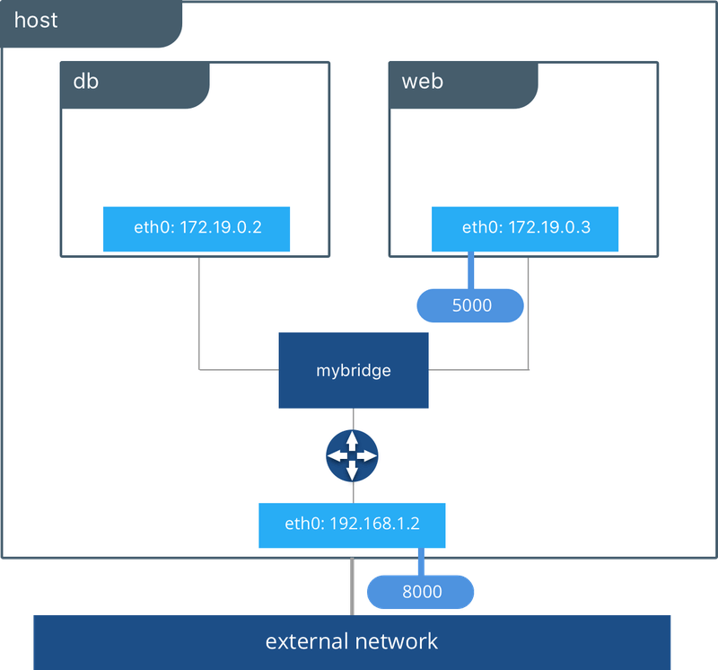

Iemand enige idee hoe ik mijn Add-On Influxdb (in een docker container), direct vanaf een andere host op mijn netwerk kan benaderen? Ik wil dus met een andere/externe applicatie data InfluxDB inpompen. Direct, zonder HA er tussen.
Indien relevant, huidige configuration.yaml
YAML:
influxdb:
  host: a0d7b954-influxdb
  port: 8086
  database: homeassistant
  username: homeassistant
  password: !secret homeassistant_password
  max_retries: 3
  default_measurement: state
homeassistant:
  time_zone: Europe/Amsterdam
  internal_url: "http://homeassistant.local:8123"
  external_url: "http://homeassistant.local:8123"
Doel: gebruik maken van unpoller (Unifi Poller) https://github.com/unpoller/unpoller om zo alle info uit mijn UDM Pro Influxdb inpompen. Daarna maak ik met Grafana er weer dashboards voor (en/of gebruik de reeds beschikbare).
Mijn HA draait met InfluxDB en Grafana Add-On's. De unpoller komt op een andere host te draaien.
De configuratie van unpoller is alsvolgt;
[influxdb]
  disable = false
  # InfluxDB does not require auth by default, so the user/password are probably unimportant.
  url  = "http://[IP-ADDRESS or FQDN]:8086"
  user = "unifipollerusername"
[ Voor 0% gewijzigd door Septillion op 25-10-2022 10:58 . Reden: Denk aan de yaml tags aub! ]
influxdb:
  port: 8086
  max_retries: 3
homeassistant:
[influxdb]
  disable = false
Dan heb je als ik de vraag goed begrijp een bridge nodig.
"The bridge network works as a private network internal to the host so containers on it can communicate. External access is granted by exposing ports to containers."
Afbeeldingslocatie: https://tweakers.net/i/44JPjp5SDRgQCYhQSoyGFAhmwLw=/800x/filters:strip_exif()/f/image/yuowPBcAfebX1KQLG2PbuOL4.png?f=fotoalbum_large
Bron:
