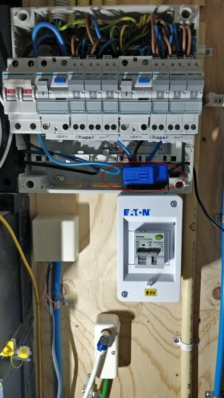

HA data gegenereerd met een ct-clamp en een ATM90E32AS

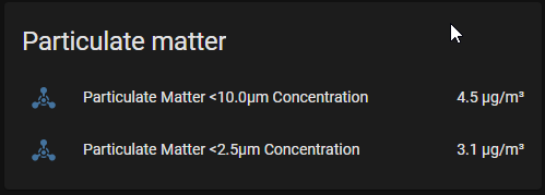

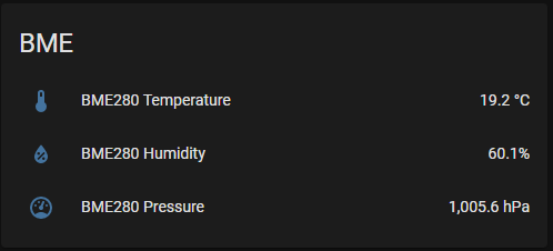

Gisteravond even zitten solderen, en naast de CO2 sensor ook een fijnstofsensor (SDS-011) en een temperatuur/luchtvochtigheids/luchtdruksensor (BME280) gebouwd, met ESP32's die ESPHOME draaien.
We gaan de luchtkwaliteit in huis eens even goed monitoren, want volgens mij kan daar zeker 's winters wel wat aan verbeterd worden.
-edit-
Screenshots aangepast van "Grote thumbnail" naar "Originele afbeelding"
-edit-

@JeroenH Lekker bezig. Ben benieuwd. Nog een kalibratie justering gedaan?
Hoe krijg je het voor elkaar om de plaatjes zo raar te posten.... Onleesbaar gesneden en openen niet in de pop-up viewer

Nee, die mogelijkheid heb ik niet. Voor alle waarden die ik nu meet (CO2, fijnstof en temp/RLV/luchtdruk) neem ik de onnanuwkeurigheid van de sensoren voor lief. Ik schat in in hoeverre er iets op de waarden te baseren valt, ik reken me niet rijk qua cijfers achter de kommaSeptillion schreef op vrijdag 21 oktober 2022 @ 09:24:
Ik gebruikte de optie "Grote thumbnail" in het Tweakers fotoalbum, die genereert een stukje code wat ik dan copy/paste. Maar ik zie inderdaad dat dat voor brede afbeeldingen niet lekker werkt. Vervangen door "Originele afbeelding".Hoe krijg je het voor elkaar om de plaatjes zo raar te posten.... Onleesbaar gesneden en openen niet in de pop-up viewer

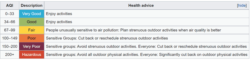

En misschien al bekend mee. AQI. Maar dan voor in door air quality. Die gebruik ik in combinatie met onder andere een bme860. D'r hangt er ook eentje in de zijschuur. Als 'Duke of Hazard' met z'n dikke ouwe bak voorbij rijdt(sporadisch anno nu) of vrachtwagen dan staat de IAQ waarde dik in het rood. En dan met HA automations, de ventilatieroosters dicht zetten en de mv uit of laag.JeroenH schreef op vrijdag 21 oktober 2022 @ 10:00:

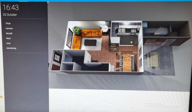

Ondertussen ben ik een heel stuk verder op me dashboard voor mijn tablet, maar loop nu tegen een klein probleem aan. Ik ben een floorplan aan het maken in SweetHome 3D. Ik ben al bijna klaar met de beneden verdieping en wou het even testen op de tablet:
:strip_exif()/f/image/xrqFMPndxExnS4sEyeFk6CNg.jpg?f=fotoalbum_large)
Zoals je kan zien is het niet full screen de floorplan. Ik zal dit wel graag willen en is dat mogelijk? Als iemand mij een klein beetje op weg kan helpen voordat ik alle foto's ga renderen en ik moet weer opnieuw beginnen zal het zonde zijn.
Alvast bedankt!
Alvast bedankt!

Een ampère klem, blauw blokje met rood kringeltje, in de groepenkast is ook nog een mogelijkheid. Heb je geen koorts ehh temp. Maar wel de cosinus phi te pakken ;-) Met al die led verlichting en omvormers is die knap beroerd imho. YT CT clamp
