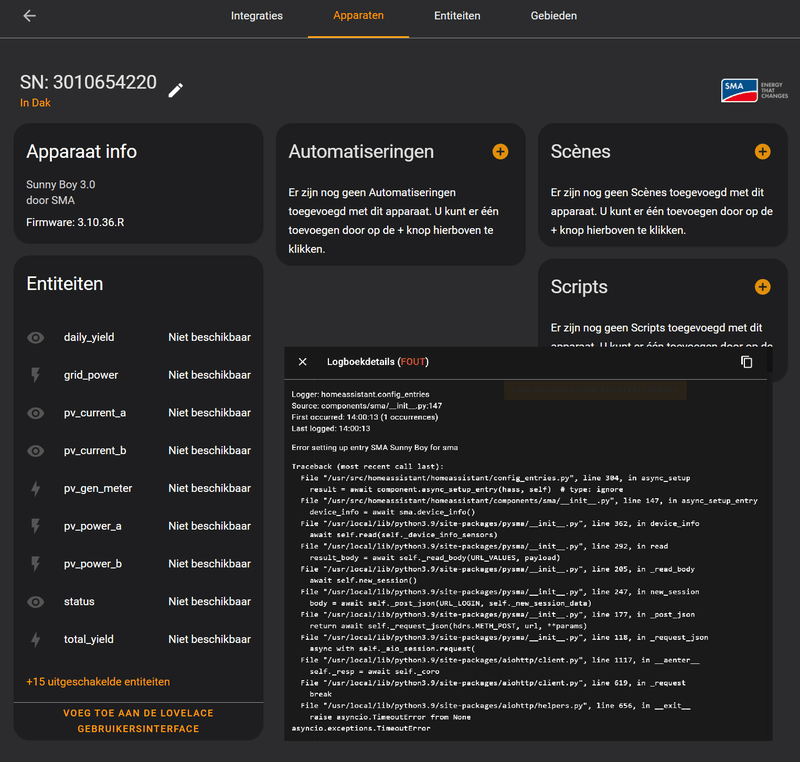

Bedankt alle drie voor de reacties!
Vanochtend geprobeerd en volgens de methode van @iCrOn is de SMA Solar integratie gelukt. Ik kreeg heel eventjes ook echt de data door, oa. de live power.
Maar inmiddels krijg ik een error en zijn alle sensors unavailable, waar ligt dit aan? Ik weet bijna zeker dat ik niets in de tussentijd heb aangepast ...
Afbeeldingslocatie: https://tweakers.net/i/N5lr9NtU7Jd4AobTJpk0rAyjr-M=/800x/filters:strip_exif()/f/image/AYVqXRmPe432tHMppNeDCuJd.png?f=fotoalbum_large
('add newly discovered devices' staat aan. Ik ben niet heel erg thuis in de netwerk/router wereld. Kan dit kloppen? ik heb in de modem op basis van het mac-adres van de inverter, het DHCP Ip adres 192.168.2.12 vast verbonden. Dat is dan een toegewezen IP toch en niet de default?
** Update **
Inmiddels is het wel gelukt, na het veranderen van het IP-adress van HA werkt de samenwerking tussen SMA en HA goed. _/-\o_
[ Voor 6% gewijzigd door Dat_Doc op 10-10-2021 17:18 . Reden: Update ]

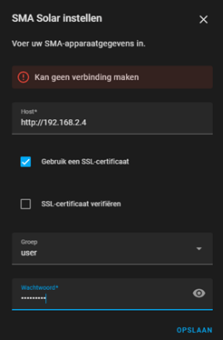

Ik heb van alles geprobeerd om onze SMA Sunny Boy 2.5 te integreren in HA
Wat ik ook probeer, ik krijg de melding “kan geen verbinding maken”
Afbeeldingslocatie: https://tweakers.net/i/tYb845QlIE03PKwo87uhwTul_wg=/full-fit-in/4000x4000/filters:no_upscale():fill(white):strip_exif()/f/image/CttXnkal57TVEVegkYpDtzVK.png?f=user_large
Wat ik al heb geprobeerd;
Zowel als user als installer
Alle combinaties van SSL certificaat / SSL certificaat verifiëren
In de web interface van de Sunny Boy staat bij externe communicatie onder Modbus
TCP activated: yes, port 502
UPD service activated: yes, port 502
Webconnect activated: yes
Afbeeldingslocatie: https://tweakers.net/i/_t_vDOAsltPCap2mJagw5EgSUBI=/full-fit-in/4000x4000/filters:no_upscale():fill(white):strip_exif()/f/image/ChDcFlJf29ploPbpughWjwi1.png?f=user_large
Het enige wat ik nog kan bedenken dat is dat de Sunny Boy “draait” op software versie 2.5.1.R
Ik zou de firmware kunnen update, heeft iemand hier ervaring mee?
Alle suggesties zijn meer dan welkom
  • AUijtdehaag
@peter_slee
Edit: Bij host: zonder http://, enkel het ipadres

peter_slee schreef op woensdag 15 december 2021 @ 14:19:
Hallo,

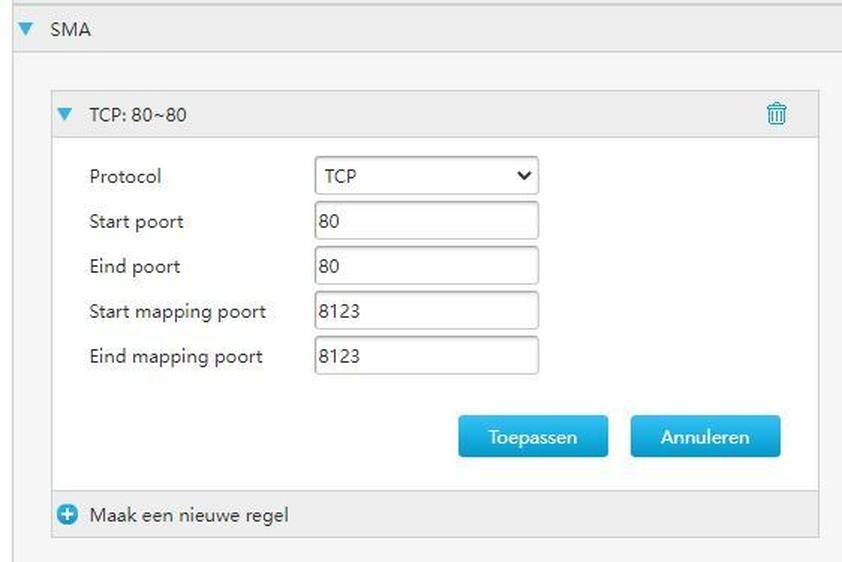

Ik had het zelfde issue. Wat ik ook probeerde, ik kreeg continue "configuratiefout" of "geen verbinding"
Ik draai Home Assistant in een docker container op een synology NAS. Naar volle tevredenheid overigens.Het verhaaltje van RWIN zette me op het goede spoor. Daarvoor dank.
Uiteindelijk in de KPN router in poortforwarding een nieuwe poort configuration aangemaakt met de naam SMA
Afbeeldingslocatie: https://tweakers.net/i/nG15fjQBgeAeC2xWl-D6JywY6ic=/full-fit-in/4920x3264/filters:max_bytes(3145728):no_upscale():strip_icc():fill(white):strip_exif()/f/image/pao1cwhgJ3dfihxIdj0THlUN.jpg?f=user_large
Toen de poort forwarding aangemaakt. Daarna werkte het perfect.
Afbeeldingslocatie: https://tweakers.net/i/i8baxrmPeGc25QUU---TRqKbxfM=/full-fit-in/4920x3264/filters:max_bytes(3145728):no_upscale():strip_icc():fill(white):strip_exif()/f/image/ydgA6R6UVDocQ0uyI6zDzeR9.jpg?f=user_large
[ Voor 0% gewijzigd door henkiejr op 01-04-2023 21:15 . Reden: spelfouten ]

henkiejr schreef op zaterdag 1 april 2023 @ 17:02:
Super _/-\o_ , ik draai Home Assistant op een Virtual Machine op mijn Synology NAS en kreeg ook geen verbinding. Door op de router voor het ip van de SMA de poort intern/extern op 80/80 open te zetten werkt het meteen.
