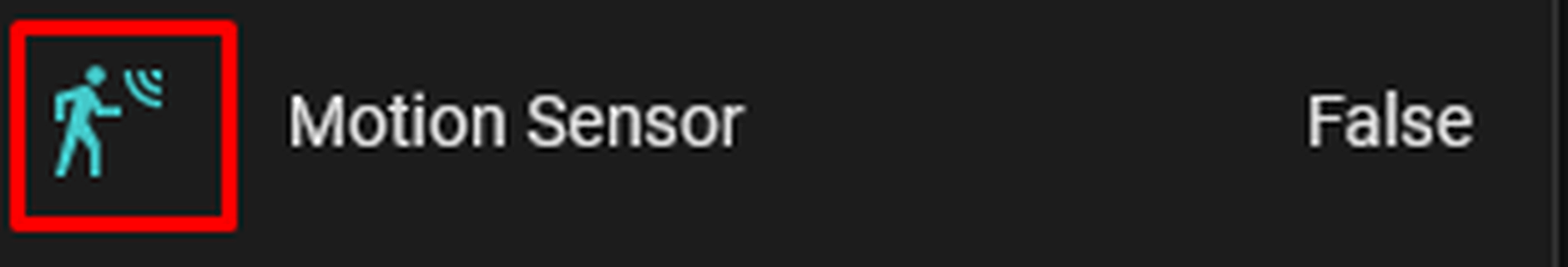

wie heeft er een oplossing voor dit probleem: Ik heb sinds gisteren een licht in de garage geschakeld via een bewegingssensor. Werkt heel goed. Alleen, als ik stil zit aan de werkbank is er geen beweging genoeg en gaat het licht uit. Dat doet hij ook als ik het licht aan doe via de schakelaar. Wat kan ik aanpassen aan de configuratie zodat de lamp niet uitgaat als ik hem via een schakelaar (z-wave) schakelaar aangedaan heb?
Hieronder mijn automatisatie:
YAML:
24
25
26
27
28
29
30
31
alias: Verlichting Garage gaat aan bij beweging
description: ""
trigger:
  - platform: state
    entity_id:
      - binary_sensor.bewegingsmelder_lidl_2_occupancy
    to: "on"
  - platform: state
    entity_id:
    to: "off"
condition: []
action:
  - if:
      - condition: trigger
    then:
      - type: turn_on
        device_id: 64b8853e04b5b1bd9128aa6e4b6b6b63
        entity_id: switch.double_relay_switch_2x1_5kw_2_4
        domain: switch
    else:
      - type: turn_off
        domain: switch
mode: single
Graag volgende keer zelf yaml code-tags plaatsen

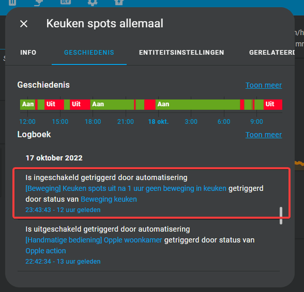

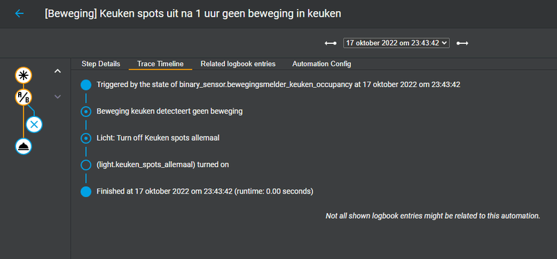

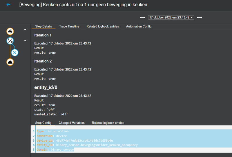

Het viel me op dat de spots in de keuken 's nachts aan waren, ingeschakeld om 23:42 door een specifieke automation:
Afbeeldingslocatie: https://tweakers.net/i/MNutZasC2OyJ9ZMu5cw_Ej_WBpY=/full-fit-in/4000x4000/filters:no_upscale():fill(white):strip_exif()/f/image/DKFmmOY80OcpGRVkuqfZN2R6.png?f=user_large
Deze automation zet de betreffende lampen echter uit (na 1 uur geen beweging), zie hieronder de YAML van de getriggerde automation. Hoe kan deze automation ervoor gezorgd hebben dat de lampen juist ingeschakeld werden?
YAML:
24
25

alias: "[Beweging] Keuken spots uit na 1 uur geen beweging in keuken"
description: ""
trigger:
  - type: no_motion
    platform: device
    device_id: 48e774e47edb13ccb414b8dc7dd55d0e
    entity_id: binary_sensor.bewegingsmelder_keuken_occupancy
    domain: binary_sensor
    for:
      hours: 1
      minutes: 0
      seconds: 0
condition:
  - type: is_no_motion
    condition: device
action:
  - service: light.turn_off
    data:
      transition: 5
    target:
      entity_id:
        - light.keuken_spots_allemaal
mode: single

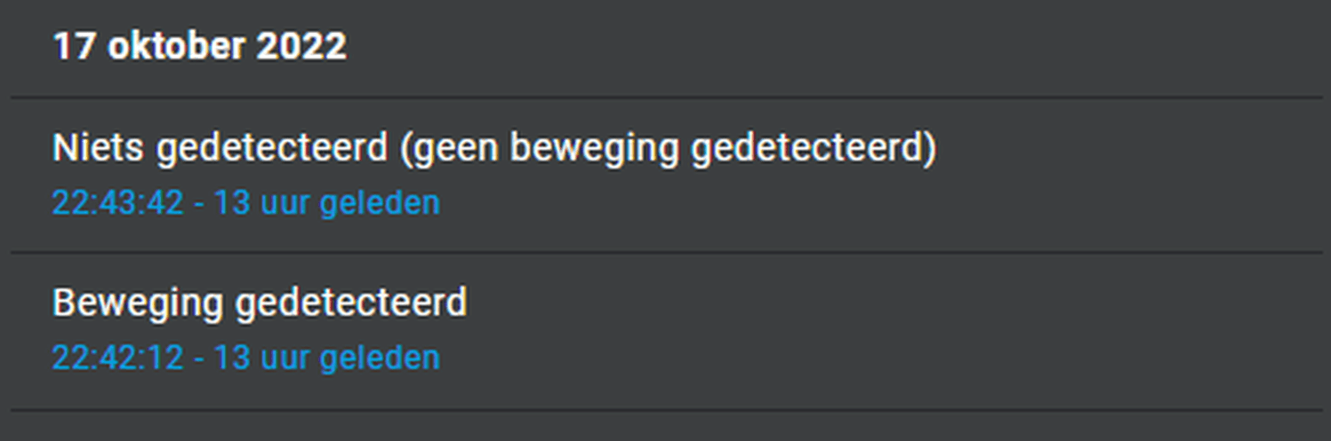

Betreffende bewegingsmelder stopt om 22:43 met het detecteren van beweging. Uurtje later is 23:43, wat bovengenoemde automation triggert (maar die zou de lampen juist uit moeten schakelen in plaats van aan).
Afbeeldingslocatie: https://tweakers.net/i/9v57HgdsfdqO3oD3xBGwjgpNwao=/full-fit-in/4000x4000/filters:no_upscale():fill(white):strip_exif()/f/image/Hv5XTmP98QNC9LBew9SA6HLC.png?f=user_large
Wat zie ik hier over het hoofd..?

@JBS Wat zegt de automation trace van 23:43?

  • JBS
JBS
Septillion schreef op dinsdag 18 oktober 2022 @ 11:39:
Afbeeldingslocatie: https://tweakers.net/i/ZW8BcpYZQZUl6qv2nuAFWQk0pxY=/800x/filters:strip_exif()/f/image/YBBWhBSlsXwZpZgqqNqUNK5F.png?f=fotoalbum_large
Afbeeldingslocatie: https://tweakers.net/i/lAqu3iaJqtw1G1g-XdeqQD6jWa4=/800x/filters:strip_exif()/f/image/tGR6b2zaHIUIJxayVW9UiPhP.png?f=fotoalbum_large
Afbeeldingslocatie: https://tweakers.net/i/DVZfz91beLNWrNHVWuw3iqFp8Ws=/800x/filters:strip_exif()/f/image/2f0igfQawqyrOjKvgVuUcBYa.png?f=fotoalbum_large
  • Septillion
  • Laatst online: 21:26
@JBS Dat is een knappe! Welke integratie draai je voor de spotjes? En wat doet de group?
PS Makkelijker om gewoon de inhoudt van de trace download als code te plaatsen dan tich screenshots :)

  • JBS
JBS
Septillion schreef op dinsdag 18 oktober 2022 @ 13:05:
Lampen lopen via Zigbee2MQTT en de groep betreft een bundeling van twee andere groepen van lampen, gedefinieerd in Zigbee2MQTT.
En dank voor de tip voor de wijze waarop de trace te posten, voor de volledigheid hierbij ook nog in die vorm:

RudolfR schreef op dinsdag 18 oktober 2022 @ 14:33:
@JBS
Uitschakelen van lampen met een transitie die al uit staan gaat hier ook niet altijd goed.
(maar ja, wie doet dat dan ook...)
Ik denk dat er ergens een foutieve tussenstate wordt bepaald en toegepast waardoor de lamp inschakelt.
Ik gebruik deCONZ, maar het gebeurt niet met alle lampen.
Heb inderdaad geen check in de automation zitten om te voorkomen dat ze uitgeschakeld worden wanneer dat al zo is. Ik zal eens beginnen met het verwijderen van de transitie aangezien dat wel een interessante check is, hoewel het toevoegen van een conditie die checkt of de lampen eigenlijk wel zijn ingeschakeld natuurlijk ook logisch is.
[ Voor 4% gewijzigd door JBS op 18-10-2022 17:14 ]
  • Septillion
@JBS Je zou eens een paar keer kunnen proberen of ze altijd aan gaan of niet. Of tijdelijk gewoon even een automation die het blijft doen.
Anders is het misschien wel wat voor een bug report in Z2M?
  • TheFes
  • Laatst online: 21:30
JBS schreef op dinsdag 18 oktober 2022 @ 17:12:
Die check zou niet nodig moeten zijn. Maar het is natuurlijk wel vreemd dat de log laat zien dat de lamp door deze automation aan is gezet

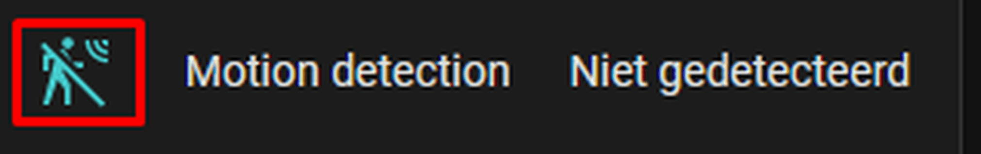

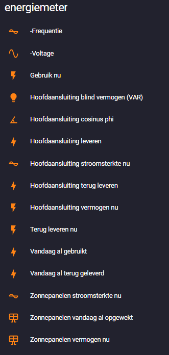

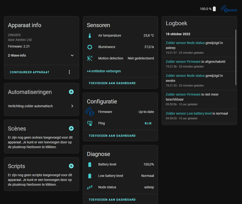

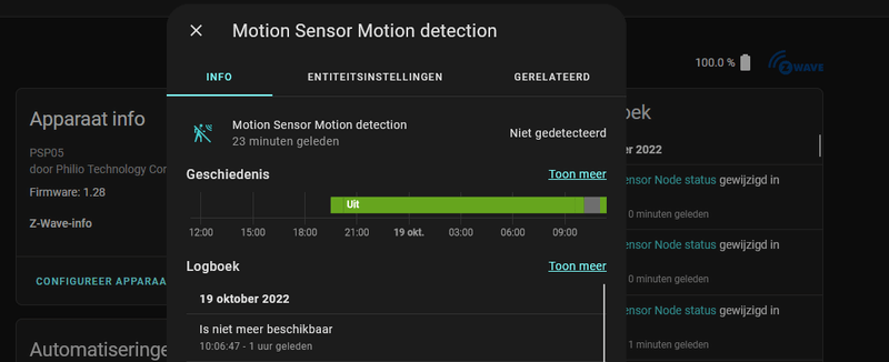

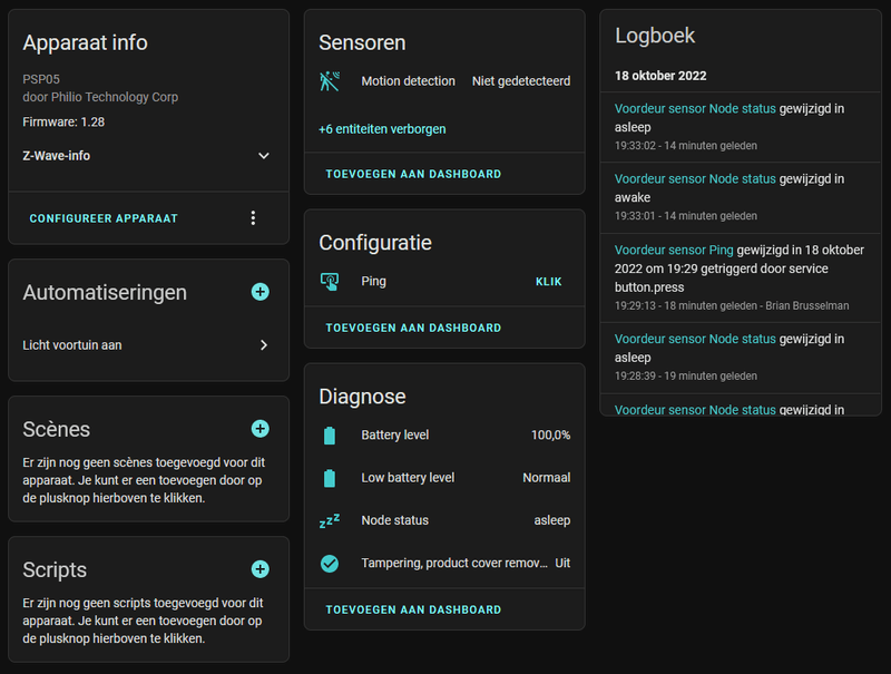

Vraag m.b.t motion detection.
Wat is het verschil tussen onderstaande iconen?
Afbeeldingslocatie: https://tweakers.net/i/enQu3Q2c4Vyx7Cv5sHgWq6ZGDN8=/full-fit-in/4000x4000/filters:no_upscale():fill(white):strip_exif()/f/image/GI3N1xeQtRAnBsVWDsD4X24S.png?f=user_large
en
Afbeeldingslocatie: https://tweakers.net/i/CGA_6B_gM8vKhgrG732vshNCwpA=/full-fit-in/4000x4000/filters:no_upscale():fill(white):strip_exif()/f/image/NSsOD5WvXYnIqAGwzgQmkLmh.png?f=user_large
Ik heb namelijk twee sensoren aan mij z-wave netwerk toegevoegd die het bovenste icoon weergeven en geen beweging detecteren. Daarnaast 1 sensor met onderstaande icoon die wel netjes beweging detecteert en automatisering activeert. Hoe los ik dit op? De batterijen van de beide sensoren zijn vervangen.
Het gaat om deze sensoren:
uitvoering: Philio Motion Sensor Inbouw Vierkant
uitvoering: Aeotec TriSensor
Verder zie ik beide apparaten bijbehorende lampjes branden als er beweging zou moeten worden gedetecteerd, maar in logs komt niets terug, en automatisering doet ook niks.
Meer info:
Philio inbouw:
Afbeeldingslocatie: https://tweakers.net/i/vtTgXuncRl6zn8Bm0GNanHFk8R8=/800x/filters:strip_exif()/f/image/MTe3huczUpt9wBI4orbzOJzb.png?f=fotoalbum_large
Aeotec trisensor:
Afbeeldingslocatie: https://tweakers.net/i/NmurPCcmx6RJLhsTUXVW7X_h2-o=/800x/filters:strip_exif()/f/image/yqlWLuqtqSa2W03N8AcAMyEp.png?f=fotoalbum_large
[ Voor 26% gewijzigd door spartacusNLD op 18-10-2022 20:15 ]
  • Septillion
@spartacusNLD Hoe krijg je die onderste versie te zien? Die zie ik namelijk niet terug in de screenshots van de devices.
  • --Christiaan--
  • Laatst online: 27-07 22:16
Hoe kan ik de totale kosten van gas bijhouden? Ik kan in het dashboard een vaste prijs invoeren, maar die is per KWh, en er zijn vaste dagelijkse kosten die dan niet worden meegenomen. Ik begrijp dat ik hiervoor een entity kan gebruiken, maar hoe maak ik deze? Ik ben nog volop aan het inlezen maar kom hier nog niet uit.
  • spartacusNLD
  • Laatst online: 26-07 09:33
spartacusNLD
This is Sparta!!
Septillion schreef op dinsdag 18 oktober 2022 @ 21:15:
Dat staat bij een van de andere sensors die wel goed werkt, namelijk van de video deurbel:
Afbeeldingslocatie: https://tweakers.net/i/FpppP657mB_4--y5Z-cnQzt1gXM=/full-fit-in/4000x4000/filters:no_upscale():fill(white):strip_exif()/f/image/KmVQUIlNuME8lg9lMm84NBce.png?f=user_large
ik heb het z wave netwerk al een paar keer hersteld, de sensoren verwijderd en reset gegeven en weer toegevoegd maar niks helpt.

spartacusNLD schreef op dinsdag 18 oktober 2022 @ 19:45:
en
Meer info:
Philio inbouw:
Aeotec trisensor:
Bij de een gaat er een streep doorheen. Van linksboven naar rechtsonder en bij de andere niet ;-P
info zoeken op motion
Afbeeldingslocatie: https://tweakers.net/i/axp_YE7hUWcQ9-XJIIgkoIrMfDM=/232x232/filters:strip_exif()/f/image/nAbthh1804XbCWL3UukJ5z3X.png?f=fotoalbum_tileAfbeeldingslocatie: https://tweakers.net/i/Zw3Q4GGilcMNF6DY-ilFKs5jNVc=/232x232/filters:strip_exif()/f/image/LMAe6Az779UdZoAM8PrNNJXA.png?f=fotoalbum_tile
De Z-wave vraag Op welke manier is Z-wave geïnstalleerd.
Al een HA restart gedaan.
De mens leert. Het mensDOM niet.

pentode schreef op woensdag 19 oktober 2022 @ 00:31:
[Afbeelding][Afbeelding]
Ah, het lijkt dus alsof de sensoren zijn uitgeschakeld. Ik de configuratie in HA staan geen opties om deze te activeren.. is hier een command voor? De ''turn_on'' service lijkt niet te werken op deze functie:
Afbeeldingslocatie: https://tweakers.net/i/6MChFDUtDQk07ykAotQOBdJiM3s=/full-fit-in/4000x4000/filters:no_upscale():fill(white):strip_exif()/f/image/kHyPDtLDDsXWaJwJAS30YWdV.png?f=user_large
Ik draai HA OS op een raspberry pi. Ik gebruik z-wave JS, gewoon op de standaard manier geinstalleerd (add-on + integratie). Alle overige z-wave apparaten werken wel volgens verwachtig trouwens. Alleen twee sensoren, zoals hierboven, doen moeilijk.
HA is herstart, ik heb ''netwerk herstellen'' geactiveerd in de z-wave JS configuratie. Beide heeft niks opgeleverd.
[ Voor 3% gewijzigd door spartacusNLD op 19-10-2022 09:40 ]

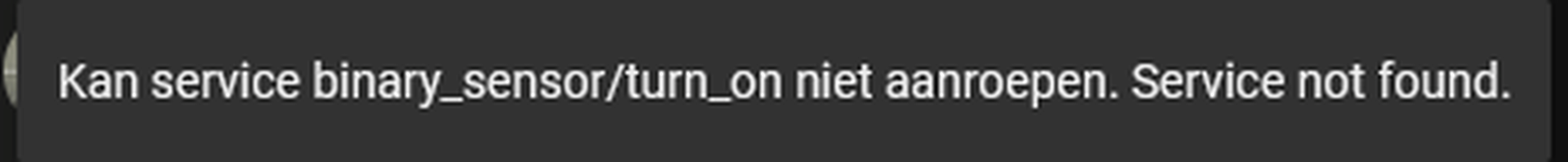

spartacusNLD schreef op woensdag 19 oktober 2022 @ 09:36:
Je kunt een binary sensor niet met een service call aanzetten, die worden aangezet door de integratie, of op basis van een template
Home Assistant configuratie

TheFes schreef op woensdag 19 oktober 2022 @ 09:48:
En wat doe je dan als de integratie deze niet activeert? :9
  • TheFes
spartacusNLD schreef op woensdag 19 oktober 2022 @ 09:49:
Als dat wel zou moeten, moet het onderzoeken waar het fout gaat, en eventueel een issue aanmaken op GitHub

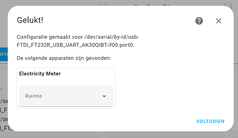

Ik heb al een tijdje een raspberry 3b+ aangesloten om een paar schakelaars aan te sturen. Ik wil toch eens mijn energieverbruik in HomeAssistant hebben dus ik heb een P1 kabel gekocht en deze aangesloten op de Raspberry en de slimme meter (XS210 ESMR5)
Via https://www.home-assistant.io/integrations/dsmr/ heb ik de intergratie toegevoegd en de volgende instellingen aangegeven:
Verbindingstype: Serial
USB aansluiting: /dev/ttyUSB1 - FT232R USB UART - FT232R USB UART, s/n: AK30QIBT - FTDI
DSMR versie: 5S (met de andere versies krijg ik een foutmelding (Kon niet verbinden)
Vervolgens heb ik alleen de optie om Electriciteit toe te voegen
Afbeeldingslocatie: https://i.postimg.cc/kX596wyj/screen1.png
Als ik deze toevoegen dan krijg ik geen gegevens binnen:
Afbeeldingslocatie: https://i.postimg.cc/tRkp48FZ/screen2.png
Kan iemand mij vertellen hoe ik de gegevens binnen ga krijgen? Zowel van electra en gas?
In https://community.home-assistant.io/t/dsmr-no-data/71439 lees ik dat de TS de versie heeft veranderd, waar kan ik dat doen in file editor?

Mmm dsmr 5s is zweden dus dat is niet de goede, het zou 5 moeten zijn. Volgens mij heeft Zweden alleen electra op de P1 poort staan.
Kan je het device id handmatig toevoegen misschien, ipv voorgestelde te kiezen.
Je vind die bij settings - system - hardware - (puntjes) all hardware - en dan op USB zoeken en device ID kopieren en die gebruiken.

mjjveldt schreef op woensdag 19 oktober 2022 @ 10:29:
Helaas :( ik kan geen verbinding maken.
Maar goed, nu ga ik twijfelen, is dit de juiste p1 kabel?
Het is de https://www.amazon.nl/Dom...mstrup/dp/B089YMB6L2?th=1 kabel

TheFes schreef op woensdag 19 oktober 2022 @ 09:50:
Het wordt nog gekker. De add-on z-wave JS UI maar gaan gebruiken ips de z-wave JS. De ''UI'' versie geeft meer info terug. En daarin zie ik dat er daadwerkelijk wel motion wordt gedetecteerd. En geven dat zowel in de logs als in de UI dat weer:
Als ik voor de sensor beweeg veranderd deze van false naar true:
Afbeeldingslocatie: https://tweakers.net/i/0Uqq65095CTJc9d5XOPYWcNjYlI=/800x/filters:strip_exif()/f/image/s6O2e1kNpe1HTsEh98EC83Xg.png?f=fotoalbum_large
Ook de logs geven dit weer:
2022-10-19 11:23:20.207 INFO Z-WAVE: Node 17: value updated: 48-0-Motion false => true
2022-10-19 11:23:23.522 INFO Z-WAVE: Node 17: metadata updated: 48-0-Motion
2022-10-19 11:23:23.525 INFO Z-WAVE: Node 17: value updated: 48-0-Motion true => false
maar de z-wave integratie geeft niks terug:
Afbeeldingslocatie: https://tweakers.net/i/9jqSe1zBWwgDZ-qmsqjEydQDS0w=/800x/filters:strip_exif()/f/image/3WDt3n83VES9gi65hVIUiWdr.png?f=fotoalbum_large
Update. Kunnen oplossen met deze automatisering.. best een omweg zo :+
Afbeeldingslocatie: https://tweakers.net/i/xRiOZnubnUpMrWP-ueAZTTnyOig=/x800/filters:strip_exif()/f/image/MtS3Ckjisy2PEbMT1HOEHkC8.png?f=fotoalbum_large
Ik denk dat je dit topic even moet doornemen:
https://gathering.tweakers.net/forum/list_messages/1792159

spartacusNLD schreef op dinsdag 18 oktober 2022 @ 22:47:
Ah, raar dat ze niet werken. Maar ik heb verder geen ervaring met Z-wave. Werken de andere sensoren van je Aeotec bijvoorbeeld wel? Ander klinkt het als een bugje (of defect apparaat).
Die streep door het icoon heeft niets met uitgeschakeld te maken overigens. Het is de standaard dat het icoon met streep gebruikt wordt als de state "Niet gedetecteerd" is en zonder streep is als deze "Gedetecteerd" is.
Overigens wel grappig, het is juist je deurbel die niet netjes de juiste device classe aan de sensor heeft gegeven. Want dan had het icoon en de tekst namelijk wel geklopt ipv false/true.
En ik begrijp even niet hoe je het nu als nog werkend hebt gekregen. Zie aan je automation zo via screenshots niet echt iets heel raars. Ben je nu voor Z-wave over op een andere integratie?
