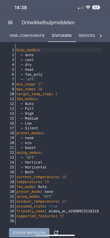

  • Toppe
  • Laatst online: 22:48
Nu we het over climate’s hebben, weet iemand of het mogelijk is om current_temperature overschreven kan worden via een automation/template? AC verstrekt geen nieuwe temperatuur zodra hij uit staat, mijn sensor wel.

  • Toppe
JoepW schreef op zaterdag 15 oktober 2022 @ 17:16:
In de ESPHome implementatie van mhi-ac-ctrl zit een service: "esphome.mhi_DEVICENAME_set_api_room_temperature". Hiermee overschrijf ik de interne sensor van de AC. Dit doe ik door elke minuut een automation te draaien die alle AC's update.
Maar dit werkt volgens mij enkel bij de MHI implementatie.
Maar dan update je de sensor op de AC zelf, ik wil dus het attribuut van de AC in HA overschrijven. Lijkt me een vrij eenvoudige optie, maar hij lijkt te ontbreken.

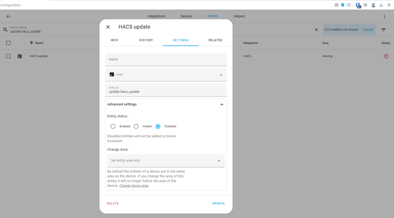

@maartend Misschien kleun ik helemaal mis. Maar zijn de updates, want daar ging het toch om, niet deels uitgeschakeld.
Bij http(s)://urlvanha/config/entities kun je zoeken op update. (met een punt aan het einde). Misschien staan bepaalde updates uit. Dit even controleren. Of had je HA al opnieuw geïnstalleerd.
Zie plaatje. Daar heb ik ff als voorbeeld gezocht op update.hacs_update.
Afbeeldingslocatie: https://tweakers.net/i/3Id60mtBXGOEDKzdJC2xiHoWkrw=/800x/filters:strip_exif()/f/image/OFwexRZ67sNdOpFQfYzBudB8.png?f=fotoalbum_large
[ Voor 0% gewijzigd door pentode op 15-10-2022 23:41 . Reden: aanvulling ]

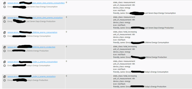

Hoe kan je het beste van een current power sensor met state_class: measurement een sensor maken die het totaal bij elkaar optelt?
Helaas geeft mijn Envoy geen dagelijks opgewekt door aan Home assistant waardoor ik sensor.envoy_current_power_production die een actueel wattage doorgeeft een sensor moeten maken die bijhoudt wat deze sensor over een dag heeft opgewekt in kWh.
Details van sensor:
unit_of_measurement: W
icon: mdi:flash
friendly_name: Envoy Current Power Production
  • Septillion
  • Laatst online: 23:34
@mr.DJ95 Heeft je envoy helemaal geen energy sensor? All time is ook prima.
Lijkt me namelijk erg sterk dat die er niet in zit, dat is het getal wat iedereen wil weten als je PV hebt...
Anders een integral helper, maar da ga je echt wel onnauwkeurigheid krijgen.

  • mr.DJ95
  • Laatst online: 27-10 15:00
Septillion schreef op zondag 16 oktober 2022 @ 12:34:

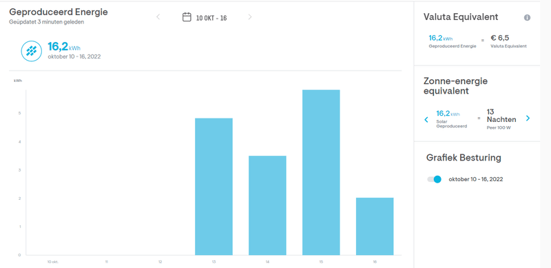

Ik krijg het wel uit de Enlighten app maar helaas krijg ik hem niet door in HA. Ik maak gebruik van de https://github.com/briancmpbll/home_assistant_custom_envoy integratie omdat mijn Envoy firmware te nieuw is voor de officiele en ik tegen problemen aanliep.
Afbeeldingslocatie: https://tweakers.net/i/w0Ow9t-UjsRPfPXHMw_6Q7qLeEM=/800x/filters:strip_exif()/f/image/mq9QpxEeewqYsaA6iBYKs9UH.png?f=fotoalbum_large
Afbeeldingslocatie: https://tweakers.net/i/oAMjuCKnOoSRFoeURsn2vN9jqlo=/800x/filters:strip_exif()/f/image/acCNSuBPU8F8tpn0LCxxyfOO.png?f=fotoalbum_large
Ik ga maandag maar eens bellen of metering wel aan staat.

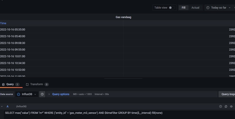

Ik zou graag in m'n grafana dashboard m'n dag gasverbruik tonen. Ik heb een gas sensor als total_increasing.
Het probleem is dat als ik m'n selectie wil doen in grafana (met een time slice van middernacht tot nu) ik laatste rij te kort kom. Namelijk de laatste waarde van "gisteren".
Als ik dan met deze selectie m'n totaal verbruik wil berekenen, dan klopt dit uiteraard niet, omdat de berekening (zoals in onderstaand voorbeeld) als startwaarde de eerste waarde vandaag neemt i.pv. de laatste van gisteren.
Iemand enig idee hoe ik dit zou kunnen oplossen?
Afbeeldingslocatie: https://tweakers.net/i/8W36i3pzuKM1oBQ1_AvcI0HHMzE=/800x/filters:strip_icc():strip_exif()/f/image/7kgyJZjhI16PdQOn0z0cErtL.jpg?f=fotoalbum_large

  • Cuball
  • Laatst online: 28-10 11:11
Cuball schreef op zondag 16 oktober 2022 @ 12:53:
Ondertussen anders opgelost, ik heb hiervoor een utility_meter entity aangemaakt in HA met een daily cycle.
Ik lees dan gewoon deze entity value uit ipv zelf te berekenen in Grafana...
