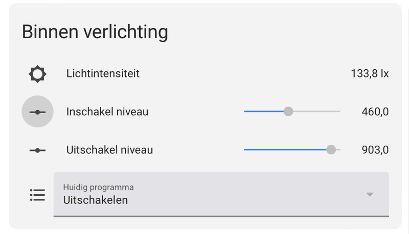

@Septillion @TheFes
Ik ben maar opnieuw begonnen want het loopt allemaal niet zo lekker. Aangezien ik wel graag een blueprint er van wil maken (omdat ik dit op meer plekken wil gaan toepassen) heb ik deze basis gemaakt. Zouden jullie eens kunnen kijken of ik wat mis, of dat dit wel klopt?
Ik heb 2 helpers:
- input_number.lichtintensiteit_s_avonds_inschakelen
- input_number.lichtintensiteit_s_avonds_uitschakelen
En één select:
- input_select.avond_verlichting_buiten
Idee:
Inschakelen > BH1750 = Zet input_select op "Uitvoeren"
Uitschakelen < BH1750 = Zet input_select op "Automatisch"
YAML:
24
25
26
27
28
29
30
31
32
33
34
35
36
37
38
39
40
41
42
43
alias: lampjes test
description: ""
trigger:
  - platform: template
    value_template: >-
      {{ states('sensor.bh1750_illuminance')|int <
      states('input_number.lichtintensiteit_s_avonds_inschakelen')|int }}
    for:
      hours: 0
      minutes: 2
      seconds: 0
    value_template: >-
      {{ states('sensor.bh1750_illuminance')|int >
      states('input_number.lichtintensiteit_s_avonds_uitschakelen')|int }}
    for:
      hours: 0
      minutes: 5
      seconds: 0
condition: []
action:
  - choose:
      - conditions:
          - condition: trigger
        sequence:
          - service: input_select.select_option
            data:
              option: Uitvoeren
            target:
              entity_id: input_select.avond_verlichting_buiten
      - conditions:
        sequence:
            data:
              option: Automatisch
            target:
mode: single
[ Voor 16% gewijzigd door Toppe op 13-10-2022 18:01 ]

@Toppe Ziet er goed uit. Enige waar je rekening mee moet houden is dat je wat raar gedrag kan krijgen als
input_number.lichtintensiteit_s_avonds_inschakelen > lichtintensiteit_s_avonds_uitschakelen. Als hij dan namelijk even doorschiet en er weer tussen terug zakt dan gaat hij wachten op beide triggers maar gaat het alleen om de tijd.
  • Toppe
  • Laatst online: 08:07
Septillion schreef op donderdag 13 oktober 2022 @ 18:19:
Klopt. Ik hoop ergens in HA te kunnen aangeven dat de minimale waarde van uitschakelen de inschakel waarde + 1 is :)
Overigens zat ik zat er wat typo's in zaten, heb deze nu werkend als in:
Inschakelen > lux = aan
Uitschakelen < lux = uit

alias: lampjes test
description: ""
trigger:
    value_template: >-
      states('input_number.lichtintensiteit_buiten_verlichting_inschakelen')|int
    for:
      hours: 0
      minutes: 0
      seconds: 2
    enabled: true
    value_template: >-
      states('input_number.lichtintensiteit_buiten_verlichting_uitschakelen')|int
    for:
      hours: 0
      minutes: 0
      seconds: 5
    enabled: true
condition: []
action:
  - choose:
      - conditions:
        sequence:
            data:
              option: Uitvoeren
            target:
      - conditions:
        sequence:
            data:
              option: Automatisch
            target:
mode: single
Morgen een dagje vrij genomen zodat ik hier zelf eens even goed mee aan de slag kan. Opzich is het namelijk niet ingewikkeld maar lastig te testen.

  • RudolfR
  • Laatst online: 21:28
@Toppe
Is dit nog een leuk idee? O-)
YAML:
- select:
    - name: "darks"
      state: |-
        {% if (states('sensor.lux') | int) < (states('input_number.lux_lights_on') | int)  %}
          Donker
        {% elif states('sensor.lux') | int >= states('input_number.lux_lights_on') | int + states('input_number.lux_lights_off_offset') | int %}
          Licht
        {% else %}
          {{ states('select.darks') }}
        {% endif %}
      options: |-
        {{ ['Licht', 'Donker'] }}
      optimistic: true

Vanaf start: Ik heb een blueprint waarin ik nu slider wil toevoegen waarmee ik de for kan aanpassen.
Ik heb nu deze test-blueprint gemaakt en ik krijg netjes een notificatie zodra de tijd voorbij is ná het aanpassen van de test slider.
YAML:
24
25
26
27
28
29
30
31
32
33
34
35
36
37
38
39
40
41
blueprint:
  description: Schakel de verlichting in op basis van de lichtsterkte
  domain: automation
  input:
    lux_sensor:
      description: Sensor die de lichtsterkte bijhoudt.
      selector:
        entity:
          domain: input_number
    lux_value:
      description: De helper waarmee de inschakel waarde bepaald kan worden.
      selector:
        entity:
    hysterese_duration:
      description: hysterese
      default: 2
      selector:
        number:
          min: 1.0
          max: 60.0
          unit_of_measurement: min
          mode: slider
trigger:
  - platform: numeric_state
    entity_id: !input 'lux_sensor'
    for:
      hours: 0
      minutes: 0
      seconds: !input 'hysterese_duration'
    above: !input 'lux_value'
action:
  - service: notify.mobile_app_ej
    data:
      message: Hooooi!
mode: single
So far so good, dus ik heb hem nu in mijn doel blueprint gestoken:
YAML:
24
25
26
27
28
29
30
31
32
33
34
35
36
37
38
39
40
41
42
43
44
45
46
47
48
49
50
51
52
53
54
55
56
57
58
59
60
61
62
63
64
65
66
67
68
69
70
71
72
73
74
75
76
77
78
79
80
81
82
83
84
85
86
87
88
89
90
91
92
93
94
95
96
97
98
99
100
101
102
blueprint:
  name: Verlichting op lichtsterkte
  domain: automation
  input:
    lux_sensor:
      selector:
        entity:
          domain: sensor
          device_class: illuminance
    switch_on_sensor:
      description: Selecteer de inschakel sensor
      selector:
        entity:
    switch_off_sensor:
      description: Selecteer de uitschakel sensor
      selector:
        entity:
    switch_helper:
      description: Selecteer de juiste switch om de programma's te schakelen
      selector:
        entity:
          domain: input_select
    hysterese_duration_on:
      description: Hysterese in minuten voor inschakelen
      default: 2
      selector:
        number:
          min: 1.0
          max: 60.0
          mode: slider
    hysterese_duration_off:
      description: Hysterese in minuten voor uitschakelen
      default: 5
      selector:
        number:
          min: 1.0
          max: 60.0
          mode: slider
trigger_variables:
  turn_on: !input switch_on_sensor
  turn_off: !input switch_off_sensor
trigger:
    for:
      hours: 0
      minutes: !input 'hysterese_duration_on'
      seconds: 0
    below: !input 'switch_on_sensor'
    enabled: true
    alias: Inschakelen
    for:
      hours: 0
      minutes: !input 'hysterese_duration_off'
      seconds: 0
    above: !input 'switch_off_sensor'
    alias: Uitschakelen
condition:
  - condition: not
    conditions:
      - condition: state
        state: Uitgeschakeld
action:
  - choose:
      - conditions:
        sequence:
            data:
              option: Inschakelen
            target:
              entity_id: !input switch_helper
      - conditions:
        sequence:
            data:
              option: Uitschakelen
            target:
mode: single
Netjes een nieuwe automatisering aangemaakt:
Afbeeldingslocatie: https://tweakers.net/i/Gwqi54gWOrV2C-VYhipJh5RZHj0=/800x/filters:strip_exif()/f/image/nKuuWSZRXf1vCfzCqCU5GNEj.png?f=fotoalbum_large
En de waardes zo gezet dat er wel wat moet gaan gebeuren:

Toppe schreef op vrijdag 14 oktober 2022 @ 11:11:
Ik ook O-)
En wat gebeurt er? Helemaal niets.
11:21: Above en below op regel 63 en 73 omgedraaid, lampen gaan wel aan.
Het ziet er mooi uit. Als het nou ook nog werkt ;-P
Wat ik me kan herinneren de issue met for is maar dat had je waarschijnlijk al gelezen... Of is niet van toepassing:
"Use of the for option will not survive Home Assistant restart or the reload of automations. During restart or reload, automations that were awaiting for the trigger to pass, are reset.
If for your use case this is undesired, you could consider using the automation to set an input_datetime to the desired time and then use that input_datetime as an automation trigger to perform the desired actions at the set time."
De mens leert. Het mensDOM niet.

Verwarrende boel hoor.
In je test gebruik je seconden voor de for, in de blueprint minuten?
Je lijkt binnen te willen schakelen maar je condition checkt op een vaste input select lamp buiten? input_select.avond_verlichting_buiten
Ongebruikte trigger_variables met dezelfde naam als je trigger id's?

pentode schreef op vrijdag 14 oktober 2022 @ 11:27:
Ben er ondertussen wel achter, numeric_state begint bij elke wijziging opnieuw te tellen.
Edit: Overigens maakt het niet zo gek veel uit met een herstart want HA start de automation opnieuw als de lux sensor veranderd van waarde.

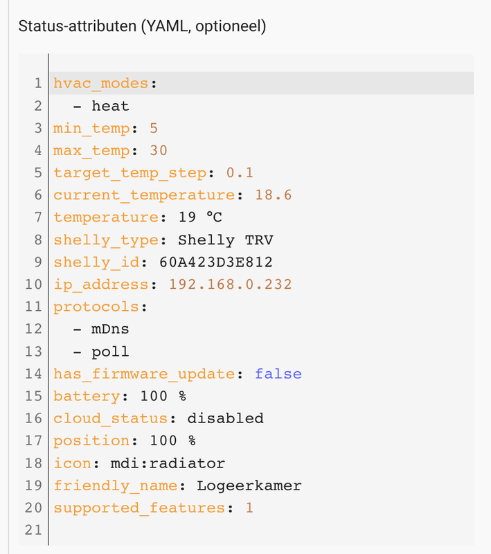

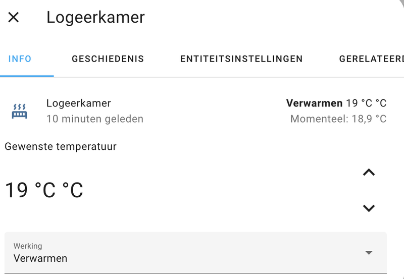

Wie kan me helpen? Ik heb onlangs een Shelly TRV gekocht. Met geen mogelijkheid kan ik 'm goed krijgen als klimaat entiteit. Ik krijg alleen maar een NaN als ik de doeltemp wil wijzigen in een klimaat kaart.
Wie heeft een dergelijk ding en hoe heb je 'm geconfigureerd? ik gebruik gewoon de standaard shelly integratie, ik heb CoIot aan staan. Ik vermoed dat het die dubbele celcius indicatie is. Ik heb de laatste firmware erop gezet
Afbeeldingslocatie: https://tweakers.net/i/qVkXD073OjVzqTF5dZHKS-ZjKps=/800x/filters:strip_exif()/f/image/X2XfQxMonyPRLIQcrRBUo8I6.png?f=fotoalbum_large
Status attributen
Afbeeldingslocatie: https://tweakers.net/i/HnuNkQCPv2X4RI4C8x8U-agGwvU=/x800/filters:strip_exif()/f/image/Z7TAzpNNXW79RHK7zCV6dIf4.png?f=fotoalbum_large

Zodra ik die for er uit haal schiet hij meteen naar de juiste stand. Enig idee wat ik hier weer fout doe? :+
YAML:
platform: template
value_template: >-
  states('input_number.lichtintensiteit_buiten_verlichting_uitschakelen')|int }}
for:
  hours: 0
  minutes: input_text.test
  seconds: 0
alias: Uitschakelen
Volgens mij ondersteund de for hem niet native. Dus zal je hem in een template moeten gieten en zou ik er ook een nummer van maken

En misschien dat hij ook niet daar een !input wil doen? Je zou hem ook eerst in een var kunnen stoppen e dan weer gebruiken met een template.

Dit werkt niet, krijg je een object error. Maar ondertussen heb ik hem met bovenstaande code werkend. Hij vuurt nu alleen ná een wijziging op de lux sensor en niet ook bij het aanpassen van de sliders maar goed, ook prima.

oltk schreef op vrijdag 14 oktober 2022 @ 11:44:
Status attributen
Celcius weghalen in je YAML lijn 7, na je '19', geprobeerd?

Zigg schreef op vrijdag 14 oktober 2022 @ 13:14:
Dank! :) Dit is het overzicht in development tools. Ik kan dat inderdaad wijzigen (en dan doet 'ie het, dus het is inderdaad het probleem!! :D)
Maar helaas, overschrijft HA meteen weer de sensorinformatie met de oude waarden. Dus met de celsius info. :X
Kan ik ergens anders dit instellen?

oltk schreef op vrijdag 14 oktober 2022 @ 13:40:
Hij zal met het celsius teken vanuit de Shelly worden verstuurd. Enigste wat je kan doen is dan een issue op GitHub openen met de vraag of ze in de intergratie al een filter kunnen uitvoeren die dat teken er uit haalt.

Toppe schreef op vrijdag 14 oktober 2022 @ 13:45:
Pff. Ik ga m maar terugsturen denk ik. Nog niet volwassen genoeg. Heb net een half uur besteed aan het zoeken van een configuration.yaml van de Shelly integratie. Die moet toch ergens zijn? wellicht kan ik daar de unity of measure aanpassen?

oltk schreef op vrijdag 14 oktober 2022 @ 18:12:
Voorheen werd elke nieuwe shelly automatisch toegevoegd aan de shelly integratie.
Nu moet ik dus elke keer "add integration" doen. En dan vraagt 'ie om het interne ip adres.
<knip>
Maar proberen een shelly-s op deze wijze toe te voegen geeft:
Het apparaat gebruikt een niet-ondersteunde firmwareversie.
En er is geen nieuwere versie!
Update. Het blijkt dat de nieuwste firmware niet automatisch beschikbaar is op het device zelf. De firmware liep echt mijlen achter, dan lukt het niet meer. Je kan de firmware zeer eenvouding OTA laten downloaden op het device. Zie hier de beschrijving en instructies
https://sequr.be/blog/202...over-the-air-ota-upgrades
Het werkt nu!! _/-\o_
