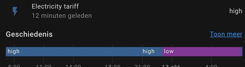

  • kooskabelloos
  • Registratie: Februari 2017
  • Laatst online: 14-07 17:57
T.Kreeftmeijer schreef op donderdag 13 oktober 2022 @ 07:02:
Wat ik bedoelde is dat je de p1 tariefsensor gebruikt om de waardes van het individuele apparaat op te splitsen. Je zou dan twee template sensoren maken die de waarde van je plug overnemen, maar met een conditie, p1=laag en de andere p1=hoog.
Ah dat begrijp ik. Dus ik heb een:
1) entiteit met het daadwerkelijk verbruik op de plug
2) De sensor vanuit DSMR die bepaald of het laag of hoog tarief periode is.Afbeeldingslocatie: https://tweakers.net/i/H4y1h7hhY_Gx7GuWxNIG4Ph4xTA=/800x/filters:strip_icc():strip_exif()/f/image/NOzJpb1ZAnx4U1juE8CahbGU.jpg?f=fotoalbum_large
3) een entiteit met de prijs van de periode hoog (bijv 0,96)
4) een entiteit met de prijs van de periode laag (bijv 0,74)
en dat alles moet in een template om de kosten te bepalen? klinkt als hogere wiskunde, maar als dat de weg is zal ik hier verder moeten zoeken. Kan me niet voorstellen dat niemand dat nog niet bedacht heeft?

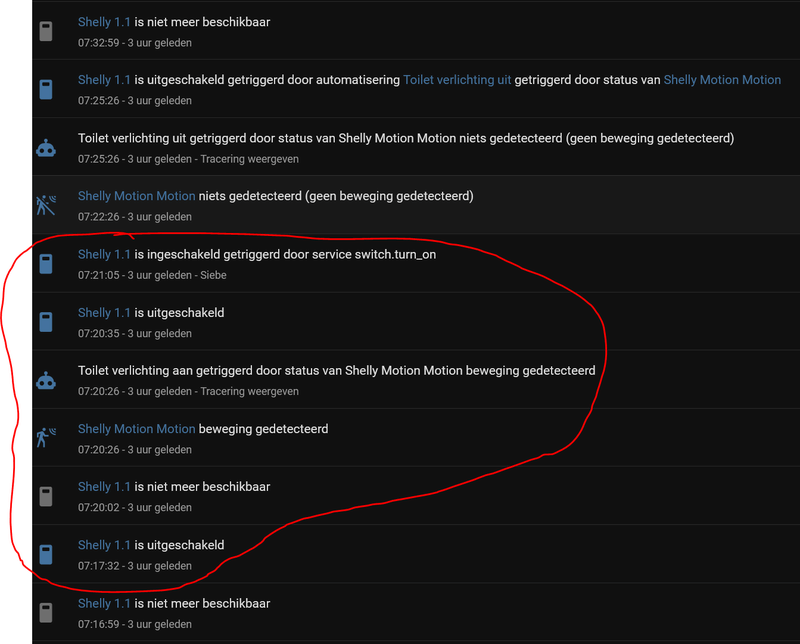

Ik gebruik al een tijd een Shelly Motion i.c.m. Shelly1 in het toilet. Nu merk ik dat in de ochtend het eerste gebruik van de Shelly Motion de Shelly1 niet reageert. In het log zie ik:
Afbeeldingslocatie: https://tweakers.net/i/t7-ivaBGBpcFH_w74c6nB1Wnavo=/800x/filters:strip_exif()/f/image/rgVjq7wqXOhc4msd0ZJh9rHA.png?f=fotoalbum_large
Het gaat om het omcirkelde gedeelte, daarboven zie je dat ik handmatig via de HA Companion app de Shelly1 aanzet, hierna werkt alles verder weer normaal.
Komt dit bekend voor?
De devices verbinden via een Unify AP die bekabeld naar een POE switch gaat, in de Unify controller zie ik iig geen hickups in de netwerk connectie van beide devices.

@Eraser127 Zie twee keer niet beschikbaar, dat helpt niet. Laatste firmware op de Shelly? En via welke integratie lopen ze?

@Septillion Ik heb de Shelly integratie en de Unify integratie, als ik op de Shelly klik in het log, zie ik de Unify integratie.

@xFeverr Wauw, ik doe juist moeite om de bewegingmelder meer te laten werken als je hebt :+ Geeft je naar mijn idee wat meer opties.
En om dan over je probleem heen te komen zou je gewoon kunnen checken of het licht al aan is als de trigger komt en dan niets doen.

Septillion schreef op donderdag 13 oktober 2022 @ 11:35:
Ruilen :+ ?
Ik zat er aan te denken om die voorwaarde er ook in te zetten, maar als je zelf beslist om het licht uit te zetten, (omdat je vind dat het licht genoeg is of omdat je moeilijk wil doen) dan moet dat ook gewoon kunnen.
Het gaat allemaal om de WAF hoog houden.

@pentode Ah, maakt hij eindelijk weer echt filmpjes. Vond zijn filmpjes altijd leuk en interessant. Maar was even afgehaakt omdat hij zo veel herhalingen aan het posten was :/
Of dus checken of hij handmatig uitgezet was. Maar dat zit wel weer wat lastiger in HA zoals ik dus deze week achter ben gekomen.

@xFeverr Mja, dat is wel waar. Zelf gebruik ik altijd timers, heb ik ook nog feedback over hoe lang het nog gaande is.
