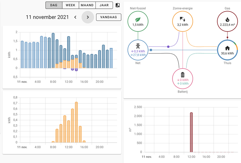

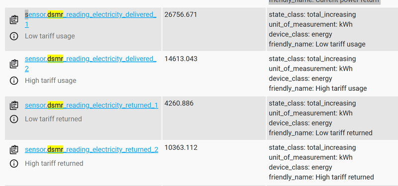

Dat had ik ook vorige jaar. Eneco kon geen meterstanden meer zien. Tennet heeft de smart meter vervangen door een waarvan de 4G kaart wel werkt.
Je hoeft niets te doen met HA. Wel weer je P1 kabel koppelen en dan leest HA de nieuwe standen in.
Jammer is dat de gasmeter van 0 naar de actuele stand gaat. Dus je hebt ineens een paar duizend kuub verstookt in een oneindig klein moment. De facturering gaat wel goed (bij mij) :+
Tip: je weet het allemaal niet zeker of het goed gaat: maak een foto van de huidige standen vóórdat de meter wordt vervangen. En dan een foto van erna.
Zie hier een screenshot van de dag van omwisselen (11 nov, tussen 12 en 13)
Afbeeldingslocatie: https://tweakers.net/i/0rv86RSXPsSfGXYpZZiRygE5eJg=/800x/filters:strip_exif()/f/image/BNh6z3VT605p6vYIjTl752aX.png?f=fotoalbum_large
ps: je ziet aan de PV meteen dat het een druilerige dag was. Mooi die history! :D

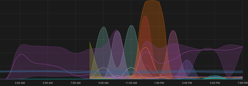

Weet iemand of er een (custom) gestapelde lijn grafiek is?
Ik heb nu een grafiek met al mijn energy sockets, zou deze graag op elkaar stapelen ipv over elkaar heen:
Afbeeldingslocatie: https://tweakers.net/i/bbX-h7pu9-HnhoxhAbZMXirRI7g=/800x/filters:strip_exif()/f/image/AU6vpMyO8Jymq7x6iTx135hh.png?f=fotoalbum_large
  • Oon
  • Registratie: Juni 2019
Oon
Septillion schreef op woensdag 24 augustus 2022 @ 10:07:
@Oon Ultility meter hakt het alleen op in een opgaande lijn per dag/maand/kwartaal etc. Is dat al wat je wilt? Als je echt het instantaan gasverbruik wilt plotten kan je aan de slag met de derivative integratie.
Wat ik graag wil is dat ik in een grafiek kan zien dat de luchtvochtigheid en temperatuur in de badkamer omhoog gaat, en daarbij ook het gasverbruik omhoog gaat voor diezelfde periode (liefst per kwartier zichtbaar).
Daarmee kan ik namelijk expliciet zien dat het gasverbruik op dat moment voor de douche is

Ik kan enkel de levering toevoegen maar niet de return.
Terwijl de sensoren goed lijken ingesteld kan ik die niet kiezen in het dashboard. Ik kan enkel voor terug levering sensor.dsmr_day_consumption_electricity1_returned kiezen maar dan krijg ik de state class error.
Afbeeldingslocatie: https://tweakers.net/i/LbiSTUkxW4ZilMOQtDLi2eH_aTA=/800x/filters:strip_exif()/f/image/0k14NvES8JaeCUMaQzayxHdR.png?f=fotoalbum_large

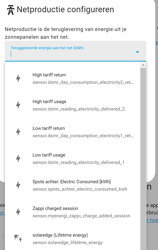

  • Septillion
Septillion
@tomdh76 Dat lijken me inderdaad de vier correcte sensoren en correcte classes. Heb je heel HA al eens herstart?
  • tomdh76
  • Registratie: Maart 2015
  • Laatst online: 20:08
Septillion schreef op vrijdag 26 augustus 2022 @ 11:26:
ja ik heb HA al meerder keren herstart. Het lijkt een soort cache probleem? Nu ik dit zeg misschien moet ik even een andere browser proberen
nee dat werkt ook niet. In HA kan ik alleen de verkeerde teruglever sensoren kiezen...
[ Voor 11% gewijzigd door tomdh76 op 26-08-2022 12:17 ]
  • Septillion
Septillion
@tomdh76 Laat eens de dropdown in het energy dashboard config zien :)
[ Voor 5% gewijzigd door Septillion op 26-08-2022 12:18 ]
  • TheFes
TheFes
tomdh76 schreef op vrijdag 26 augustus 2022 @ 11:22:
Is er wellicht een issue met de sensoren in developer tools > statistics
Home Assistant configuratie
  • tomdh76
Septillion schreef op vrijdag 26 augustus 2022 @ 12:18:
Bij deze:
Afbeeldingslocatie: https://tweakers.net/i/egP4Tmuq-8yCZItufpWgrhp6sB8=/x800/filters:strip_exif()/f/image/YQK9AZ98cT7WNCz9LJicdKo1.png?f=fotoalbum_large
  • Septillion
Septillion
@tomdh76 Mm, dat is wel raar. Ze staan ook niet net uit beeld van de scroll? Anders inderdaad nog goeie van @TheFes.
  • tomdh76
TheFes schreef op vrijdag 26 augustus 2022 @ 12:18:
Ja, ik zag dat ik de sensoren niet had opgenomen in de recorder. Nu ziet hij ze wel... Dank voor jullie hulp!

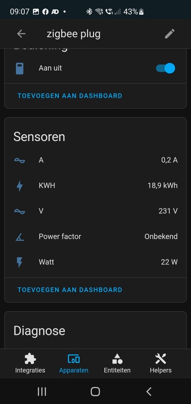

@RevellNL
Ik heb deze bij amazon besteld werkt goed en compactAfbeeldingslocatie: https://tweakers.net/i/k41sCztfSuwh5uRpfEilJhnq7TA=/x800/filters:strip_icc():strip_exif()/f/image/Tyc489RI4ucd14nF8WSCREax.jpg?f=fotoalbum_large
  • jvanhambelgium
  • Laatst online: 13:57
vonkkie schreef op zondag 28 augustus 2022 @ 08:55:
@RevellNL
Ik heb deze bij amazon besteld werkt goed en compact[Afbeelding]
Hoe gebruik jij deze plug ? Native op HA met Conbee ofzo? Of heb je zo'n hub die dan verder gekoppeld is op HA?
Ik heb er ook enkele en kan deze gewoon schakelen ... aan/uit.
Geen energiemeting etc.
Spanning-sensor geeft precies wel iets terug, maar stroom, vermogen, energie ... noppes.

@jvanhambelgium
Met een zigbee cordinator in mijn haAfbeeldingslocatie: https://tweakers.net/i/WbixlPsUDMQfuVxoTvmXIArsQmA=/x800/filters:strip_icc():strip_exif()/f/image/nTZp1GuwjS5so5ZEWx6V3UJV.jpg?f=fotoalbum_large
Afbeeldingslocatie: https://tweakers.net/i/2fsPG4dbwF-TP9Z5qaraHA6LbQ8=/x800/filters:strip_icc():strip_exif()/f/image/cRwradJhHlSk2i1P2dSVDKVr.jpg?f=fotoalbum_large
[ Voor 106% gewijzigd door vonkkie op 28-08-2022 09:07 ]
  • jvanhambelgium
Hmm, een probleem/beperking door de Conbee II dus als het met een Sonoff wel prima werkt...es effe wat opzoekwerk doen.
EDIT : Heb m'n CONBEE II een flash gegeven naar de laatste release van mei 2022 , stick terug in m'n Odroid gestoken en bingo ... ik heb nu data voor stroom, actueel vermogensverbruik alsook de reeds geconsumeerde kWh energie geeft nu data weer.
Thx!

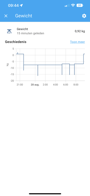

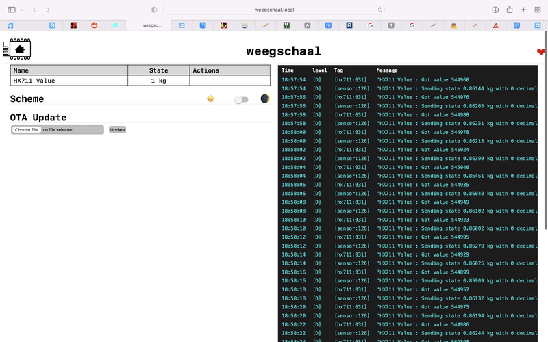

Ik ga hem toch ook even hier posten. Ik heb met ESPHome met regelmaat dit soort vreemde schommelingen. Ik kan ze niet verklaren, er is qua gewicht niets af gegaan of bij gekomen.
Een herstart lost het probleem op maar dat is natuurlijk geen oplossing.
Dat ‘piekje’ boven de 2 van 21:00 klopt, ik voeg hier zelf wat gewicht aan toe om het er vervolgens enkele seconde later weer af te halen.
Afbeeldingslocatie: https://tweakers.net/i/2tPHgAVuaNLOoAC8gDqk03VAANw=/x800/filters:strip_exif()/f/image/7yyOHiSZQdvNZXB2syvzcTdx.png?f=fotoalbum_large

@Toppe op https://esphome.io/components/sensor/hx711.html lees ik dat je de sensor moet kalibreren, heb je dat gedaan? Zijn de overige waardes (WiFi signaal oid) van je esphome wel gewoon in orde?
  • Toppe
  • Laatst online: 21:18
Toppe
Oké ✅
Beekforel schreef op zondag 28 augustus 2022 @ 10:19:
Ja, zonder calibratie heb je helemaal niets aan die data. Nu moet ik toegeven dat ze in het voorbeeld praten over een 3 cijferige eenheid en dat hij bij mij 6 cijferig is.
WiFi signaal enzo is in orde, gelukkig :D
[ Voor 4% gewijzigd door Toppe op 28-08-2022 10:49 ]

Voeding in orde?

Toppe schreef op zondag 28 augustus 2022 @ 09:51:
Als je iets van een kalibratie gedaan hebt zou die sowieso niet onder 0 kunnen komen? En soms enkele seconden (zwaar) negatieve getallen zie ik ook. Maar heb daar nooit naar gekeken wat dat kan zijn. Maar gezien jij het puur gebruikt om te kijken of je nog aardappelen hebt hoef je natuurlijk geen real time wijzigingen te zien. Ik zou in jou situatie dus een filter over de waarde gooien zodat die bv het gemiddelde over 5 minuten pakt of dat plotse wijzigingen eruit worden gefilterd.
Zelf heb ik dan load cells onder mijn bed. Maar om verlichting meteen te schakelen bij in/uit bed kan ik natuurlijk geen "gemiddelde over X minuten" gebruiken.
Dat is overigens ook een beetje het ding. Hij laat de sensor eens in de X seconden / minuten een meting doen. Als die meting incorrect is dan blijft die wel zo lang behouden. Ik weet echter niet of je bv ook elke minuut 5 metingen achter elkaar kunt doen (dus op :00, :01, :02, :03 en :04 seconden van elke minuut) en dan daarvan het gemiddelde of de mediaan of zo nemen.

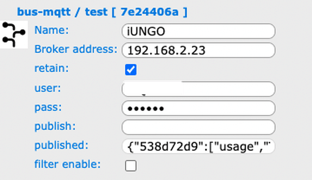

Ik heb een vraagje over iUNGO
Ik gebruik dus een iUNGO, via MQTT gekoppeld aan HA.
Nu moet ik per sensor alles configureren in sensor.yaml
Voorbeeld:
# iUNGO - Elektra
  - platform: mqtt
    name: "Power Returned"
    state_topic: "70:B3:D5:6F:37:D6/energy-dsmr4/538d72d9/L1Pexp"
    unit_of_measurement: "Watt"
    icon: mdi:solar-power
    value_template: '{{ value | round(0) }}'
Kan dit ook automatisch via Mosquitto?
Ik had al geprobeerd bij publish, homeassistant in te vullen maar dat werkt niet.
Iemand een idee?
Afbeeldingslocatie: https://tweakers.net/i/k3yDwBo3jck_ngEsfKwQfMxriPo=/full-fit-in/4000x4000/filters:no_upscale():fill(white):strip_exif()/f/image/OYec1M6g8bSPzvwKZV321LQm.png?f=user_large

RobertMe schreef op zondag 28 augustus 2022 @ 11:16:
Voor het gemak even de code, de median heb ik het toegevoegd en eens kijken wat er nu gebeurt. De negatieve getallen komen natuurlijk doordat de calibrate_linear nu onder de 546584 komt. Ik had zelf ergens verwacht dat het dit getal rond de 0 zou zitten. Op zich is dat redelijk makkelijk op te lossen door 0 -> 0 toe te voegen maar dat lost in de basis het probleem niet op.
Ik had verwacht/gehoopt dat ze een kant en klaar filter hadden waarbij té grote wijzigingen worden genegeerd of worden opgeslagen voor een volgende meting, dat is dus helaas niet het geval.
Zal de update_interval eens wat omhoog schroeven, 2 seconde is beetje te veel van het goede.
  - platform: hx711
    dout_pin: GPIO2
    clk_pin: GPIO0
    gain: 128
    update_interval: 2s
    unit_of_measurement: kg
    accuracy_decimals: 2
    filters:
      - calibrate_linear:
          - 546584 -> 0
          - 574006 -> 1
      - delta: 0.1
      - sliding_window_moving_average:
          window_size: 3
          send_every: 1
      - median:
          window_size: 7
          send_every: 4
De laatste 3 regels heb ik net toegevoegd
[ Voor 6% gewijzigd door Toppe op 28-08-2022 12:35 ]

  • Mimiix
Mimiix
Professioneel Prutser
RevellNL schreef op zaterdag 27 augustus 2022 @ 22:50:
Ik ben op zoek naar slimme stekkers op Zigbee die ook stroommetingen doen. Ik had Innr SP 220 besteld, maar daar hebben ze die functionaliteit t.o.v. de SP 120 uit gehaald blijkbaar.
Iemand de gouden tip? Het liefste ook een compact formaat zodat hij niet een e.v.t. tweede stekker blokkeert.
Zoek even terug in het topic. Dit wordt heel vaak gevraagd.
Alle tuya chips hebben of een afwijking of rapporteren wanneer ze zin hebben. Heel soms heb je mazzel.
Op mijn lijst staat nu de Frient smart socket. Iets duurder, 10 euro, maar wel zigbee compliant.

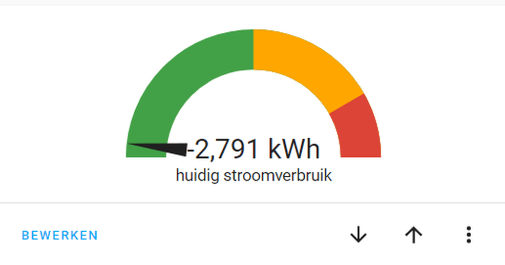

  • CAD-tekenaar
  • Laatst online: 19-10 07:17
Ik probeer in de configuration.yaml een nieuwe sensor aan te maken door 2 sensoren van elkaar af te trekken. De rekensom is: stroomverbruik = huidig stroomverbruik - huidig stroomopbrengst.
Maar ik krijg niet de juiste waarde
Hieronder mijn code. Wat gaat hier fout?
template:
  sensor:
    # stroomverbruik per 5 seconden = current power usage - current power return
    - name: stroomverbruik
      state: "{{ (states('sensor.dsmr_reading_electricity_currently_delivered') | float - states('sensor.dsmr_reading_electricity_currently_returned') | float ) }}"
      unit_of_measurement: 'kWh'
Ter info: ik heb een slimme meter (DSMR4) waarbij genoemde sensoren worden uitgelezen.
Het blijkt dat altijd 1 sensor op nul staat. (returned of delivered)
de code is nu:
template:
  sensor:
#      state: "{{ (states('sensor.dsmr_reading_electricity_currently_delivered') | float - states('sensor.dsmr_reading_electricity_currently_returned') | float ) }}"
      state: "{{ 0 - (states('sensor.dsmr_reading_electricity_currently_RETURNED') | float + states('sensor.dsmr_reading_electricity_currently_delivered') | float ) }}"
      device_class: energy
Afbeeldingslocatie: https://tweakers.net/i/Z1JedyjlpmWVLLkrpIApBsHfPOE=/full-fit-in/4000x4000/filters:no_upscale():fill(white):strip_exif()/f/image/Nw3bIC1k65qunUmgJen7hRWS.png?f=user_large
ik kan nu een graadmeter kaart plaatsen zoals hieronder. (groen = terugleveren) *O*
[ Voor 45% gewijzigd door CAD-tekenaar op 28-08-2022 15:00 ]
