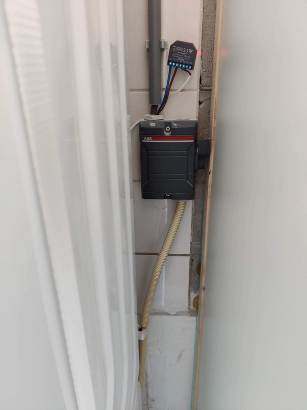

Ik heb iets soortgelijks met een growatt omvormer die te oud is om modbus te praten.
Ik heb het nu opgelost met een Shelly EM. Die meet de stroom voor me en gooit het in HA. Werkt prima!

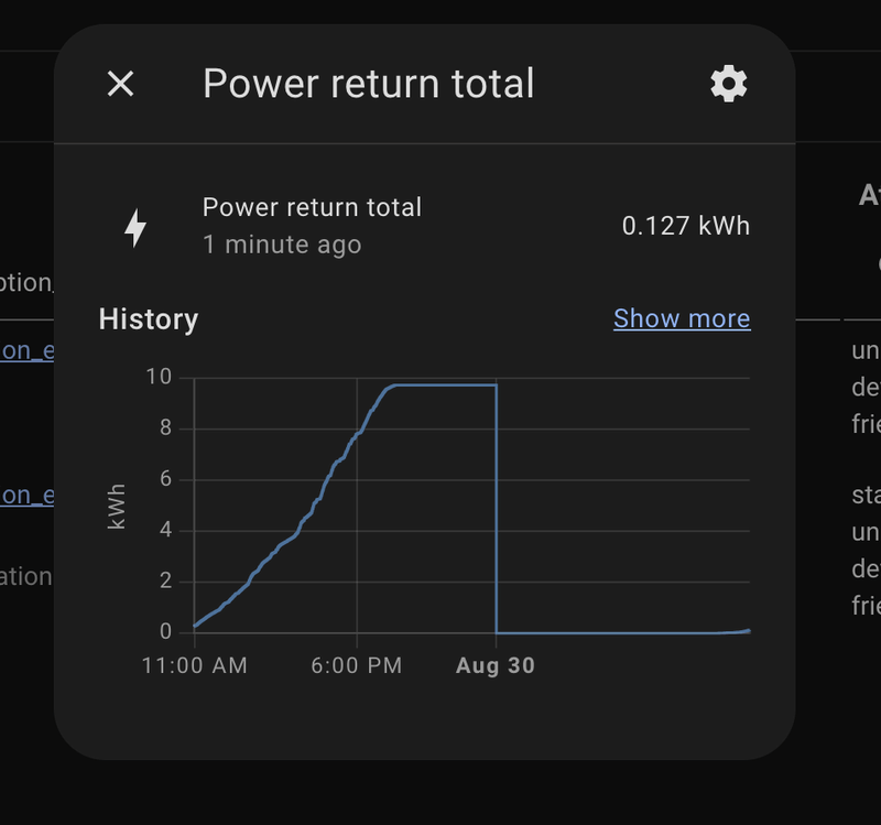

Iemand ervaring met deze foutmelding in Home-Assistant :
Unexpected state class
The following entities do not have the expected state class:
sensor.dsmr_day_consumption_electricity_returned_merged
Terwijl de data wel netjes in die sensor zit:

DennusB schreef op dinsdag 30 augustus 2022 @ 10:57:
Wat is de state_class van die sensor? Het ziet er namelijk uit als een daily statistics sensor en die heeft misschien niet de juiste attributen.

  • DennusB
Dutchess_Nicole schreef op dinsdag 30 augustus 2022 @ 11:00:
Heb net gevonden dat het kapot is na de laatste release : https://github.com/home-assistant/core/issues/76347
Even wachten op een fix dus.

@DennusB Die gaat niet gefixt worden, het is doelbewust. Je bent nu denk ik de derde hier ;) Deze sensor was namelijk niet bedoelt voor het energy dashboard. Even wisselen naar de juiste sensoren voor je energy dashboard.

  • Dutchess_Nicole
-Casper schreef op dinsdag 30 augustus 2022 @ 11:21:
Ik zit even te zoeken hoe dit precies werkt. Die contractor aansluiting verward mij een beetje, maar klopt het dat ik die shelly em gewoon op een regulier stopcontact kan aansluiten (L & N) en de klem dan zet om de aanvoer van de groep zonnepanelen?
Afbeeldingslocatie: https://tweakers.net/i/q5R7ow7ee4rj0IWNlysIFcu2OVA=/x800/filters:strip_icc():strip_exif()/f/image/xhdiEN6yIPzJ4QZA4LVaRqST.jpg?f=fotoalbum_large
Ik heb in mijn setup de shelly EM aangesloten aan de omvormer kant van de afsluiter. Dus als ik de schakelaar omzet dan gaat ook de shelly uit. De klem zit inderdaad om de fasedraad van dezelfde afsluiter, maar dan aan de andere kant van de afsluiter. Dat maakt in dit geval niks uit omdat de shelly toch uit staat als ik de schakelaar omgooi.
In mijn geval is het slechts een 1-fase omvormer dus dat is makkelijk te doen met een enkele Shelly EM. Voor 3-fase zul je wat anders moeten verzinnen qua voeding, uiteraard.

  • -Casper
  • Laatst online: 02-11 06:51
@Septillion @Dutchess_Nicole @Cyrus The Virus
Ik heb niets tussen mijn omvormer en meterkast hangen (voor zover ik heb kunnen zien; doel op het kastje dat @Dutchess_Nicole toont).
Begrijp ik het goed dat ik dus eigenlijk op de automaat (groep) in de groepenkast van de omvormer extra draden moet inprikken om zo de shelly te voeden? En dan dus de klem om de fase draad die naar de omvormer gaat?
Zo ja, dan moet ik maar eens ff horen bij mijn installateur of die daar bij kan helpen want aan de groepenkast ga ik niet sleutelen :+
[ Voor 4% gewijzigd door -Casper op 30-08-2022 12:51 ]
  • Dutchess_Nicole
-Casper schreef op dinsdag 30 augustus 2022 @ 12:51:
Ik zou eerder kijken of je ergens in het trace naar de omvormer op een handige plek een onderbreking kan maken en de boel daar dan aansluiten. Overigens is het voorzover ik weet verplicht om een schakelaar of afsluiter te hebben in je PV systeem. Dit zodat je de omvormer in z'n geheel uit kan zetten als er iemand aan de meterkast moet werken.
het kastje dat je op de foto ziet is gewoon een double throw schakelaar die beide draden onderbreekt. Niks meer of minder. Die kun je wel bij een bouwmarkt krijgen.
Helaas paste de shelly niet bij de schakelaar in de omhuizing, daarom steekt die er zo knullig boven uit. Het liefst had ik die gewoon in de behuizing erbij gezet, maar needs must...
[ Voor 7% gewijzigd door Dutchess_Nicole op 30-08-2022 12:59 ]

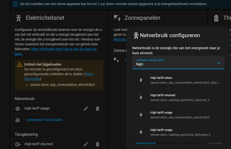

  • FlowinG
  • Laatst online: 01-11 22:38
Septillion schreef op dinsdag 30 augustus 2022 @ 15:01:
@FlowinG Override zou ik niet aanraden, is met een reden niet meer beschikbaar. Maar je hebt geen issues onder repairs? En je hebt hem niet excludes (of andere exclude rules) voor de recorder staan?
En probeer je hem toe te voegen of aan te passen?
Ik heb alle recorder entries weggehaald inderdaad. Ook geprobeerd om de day consumption juist wel weer te excluden.
het lijkt echt een bug in de configuratie UI van het dashboard. Als ik een entry toevoeg dan kan ik filteren op high tariff usage. Als ik de juiste aanklik (dsmr_reading...) dan doet hij soms niets en soms wel wat. Maar altijd voegt hij dan de day usage (dsmr_day_consumption..) toe.
Afbeeldingslocatie: https://tweakers.net/i/yQY3gvF4A9j_2NszAbN2iSuN0bQ=/800x/filters:strip_exif()/f/image/0VtJOcVUtfppXcUM0pcrExJf.png?f=fotoalbum_large
Als ik het dan nog een keer probeer (en de juiste aanklik), dan krijg ik een melding dat ik niet twee keer dezelfde kan toevoegen.
Afbeeldingslocatie: https://tweakers.net/i/1SBLzAS-ZN7dKd6Tut6AoDarKf4=/full-fit-in/4000x4000/filters:no_upscale():fill(white):strip_exif()/f/image/MkjKd5qGt7ZPVGaCLRFAHZzC.png?f=user_large
Edit: Ik heb dus eerst alles verwijderd, en probeer het opnieuw toe te voegen.
Vooral omdat de data ineens ophield na de augustus update (vanwege die state class wijziging).
[ Voor 5% gewijzigd door FlowinG op 30-08-2022 15:10 ]
  • Septillion
  • Laatst online: 09:07
Septillion
@FlowinG Ik zie nog steeds melding van de day-sensor. Dus dat is schijnbaar dus de entiteit die je er nu hebt? Haal deze eerst eens weg, misschien dan weven herstarten / uurtje wachten? En/of wat doet hij als je echt volle entity id plakt ipv filteren?
  • FlowinG
Septillion schreef op dinsdag 30 augustus 2022 @ 16:05:
Ik heb deze al een aantal dagen niet gekoppeld gehad. (Heeft een tijdje stilgelegen door tijdgebrek) Helaas niet gewerkt.
Wat nu wel anders is is dat ik de sensor weggehaald heb in mqtt en excluded in de recorder. Daarom zal ik hem nog eens weghalen en even herstarten.
  • Septillion
Septillion
@FlowinG Maar als alles weg is dan zou dus de melding over "entiteit niet bijgehouden" ook weg moeten zijn lijkt me. Anders hangt het nog ergens ofzo.
  • FlowinG
@Septillion Hier heb ik een animated gif gemaakt van het probleem: het gaat in dit geval om dat bij het toevoegen ik wel de juiste sensor selecteer, maar het dashboard de verkeerde toevoegt. Afbeeldingslocatie: https://tweakers.net/i/PSXCH6BEGXGBMRIIdaN6pJ4ntq8=/full-fit-in/4000x4000/filters:no_upscale():fill(white):gifsicle():strip_exif()/f/image/czH9VMXXKlYgGt5EOBMWcB9H.gif?f=user_large
En omdat ik de verkeerde sensor ook geexclude heb in de recorder, wordt dat vervolgens getoond.
[ Voor 11% gewijzigd door FlowinG op 30-08-2022 16:22 ]

  • FlowinG
Septillion schreef op dinsdag 30 augustus 2022 @ 16:23:
Ahh, mja. UI lijkt inderdaad door de war. Ik heb zelf de DSRM Reader integratie niet draaien, maar kan je de naam (friendly name) van de entiteiten wijzigen? Anders de nieuwe eens een ander naam geven? Want zou bijna denken dat hij daar van door de war raakt omdat ze hetzelfde heten.
Asjemenou, het werkt!
Inderdaad de friendly_name aanpassen in de customize lost het op. Hoog en laag tarief worden nu weer mooi getoond in het dashboard. Thanks!

DennusB schreef op dinsdag 30 augustus 2022 @ 17:58:
Wat bedoel je exact? Welke sensor gebruik je nu voor het terug geleverde stuk energie?
sensor.dsmr_reading_electricity_[delivered/returned]_[1/2] gebruiken en het werkt weer. Hoogstens dus net als @FlowinG de friendy name wijzigen als hij de verkeerde blijft selecteren.

  • DennusB
Iemand hier ervaring met het berekenen van het gemiddelde dag-verbruik vanuit DSMR sensors? Ik wil graag een notificatie instellen die triggert als we 20% boven gemiddeld uitkomen voor die dag bijvoorbeeld.
