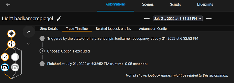

Ruudstertje schreef op donderdag 21 juli 2022 @ 18:32:
Ja geen flauw idee, kan zo niet iets vinden in een logboek waar ik wat mee kan. Gister werkte het en vandaag niet meer na een herstart van HA.
Maar dat kun je dus in HA checken :)
Als je naar de debug van een automation gaat kun je zien welke stapjes worden uitgevoerd (of dat hij ergens stopt vanwege een fout).
Voorbeeldje van mijn badkamerspiegelautomation:
Afbeeldingslocatie: https://tweakers.net/i/fhAKgOyGhm8KXasVKJmFNjAr4es=/800x/filters:strip_exif()/f/image/DULTLksQHvu1tzySUM8FwKRx.png?f=fotoalbum_large
Dus wat zie je in de debug gebeuren als je de koelkast even een waarde onder de 2 graden geeft als test en je automation die daarop reageert gaat lopen?

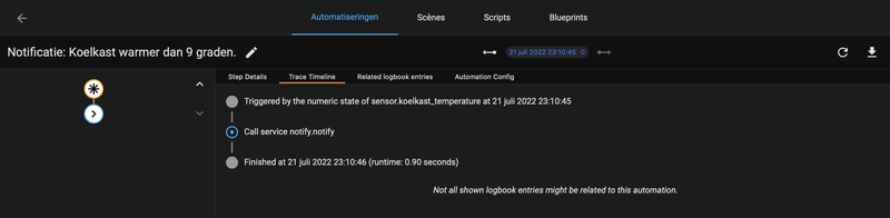

  • Ruudstertje
  • Registratie: April 2021
  • Laatst online: 07-07 11:01
Gizz schreef op donderdag 21 juli 2022 @ 18:37:
Heb de temperatuursensor even uit de koelkast gehaald en de aangemaakte automatisering "Notificatie: Koelkast warmer dan 9 graden." word wel getriggerd door de nummerieke status maar zie verder niet veel.
Afbeeldingslocatie: https://tweakers.net/i/AomHksNXVJEfphJDHOm69VT6aUc=/800x/filters:strip_exif()/f/image/XzqGZ5JtUojdeov1erQbnS3N.png?f=fotoalbum_large

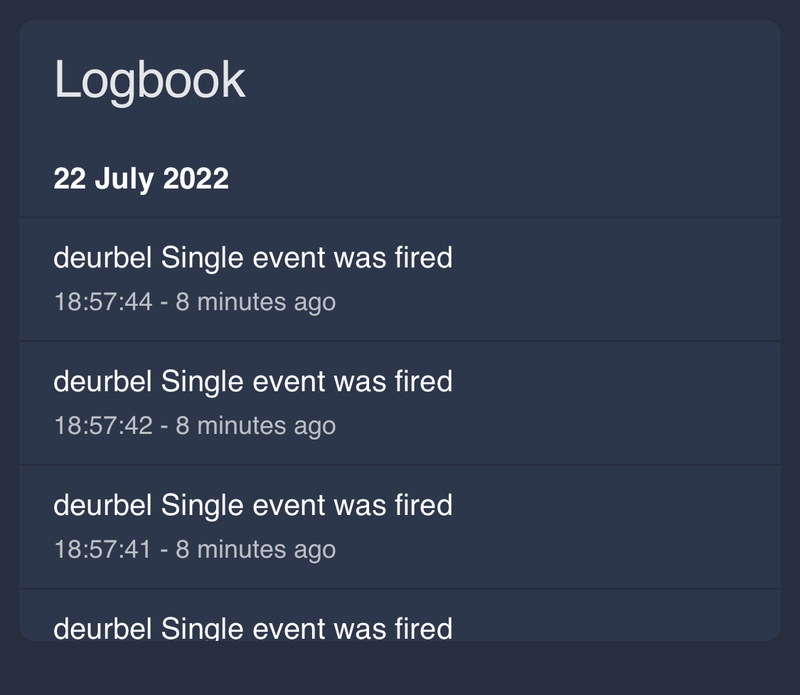

Hopelijk kan iemand mij hier helpen met het volgende:
Ik probeer de lidl zigbee bel te installeren in Home assistant maar dit lukt niet goed.
Afbeeldingslocatie: https://tweakers.net/i/8B0DLMu2jUHIVIDZO0FoceYP_r8=/full-fit-in/4920x3264/filters:max_bytes(3145728):no_upscale():strip_icc():fill(white):strip_exif()/f/image/lcvzr24qRP0YDyCZM7PMfv1X.jpg?f=user_large
Ik heb de bel verbonden middels een Conbee II en ZHA en lijkt in eerste instantie goed te werken (zie ook onderstaande screenshots).
Het probleem zit hem er in dat als ik de bel indruk HA dit zit alsof het batterij klepje aan de achterkant wordt geopend.
Nogmaals indrukken heeft geen zin want hij toggled niet tussen open en gesloten, het is echt alleen openen.
Ik heb het vermoeden dat ZHA het fout interpreteert maar ik weet niet hoe dit op te lossen en opstappen naar z2m is ook niet zo maar gedaan.
iemand enige idee hoe dit op te lossen?
Afbeeldingslocatie: https://tweakers.net/i/M7NZQ0fTvd8navkuFdFdiW-pSpU=/x800/filters:strip_exif()/f/image/pLfO1TvIIlaDAggFCt4YyiTc.png?f=fotoalbum_large
Afbeeldingslocatie: https://tweakers.net/i/7qF3jy7CL4dvKRBaVd8hl118IzA=/x800/filters:strip_exif()/f/image/Lo62qmSVQbGj1iJhzWFtgBeB.png?f=fotoalbum_large
Afbeeldingslocatie: https://tweakers.net/i/c5wEwFjy7jwTs3Uv8NEk5pJklw0=/x800/filters:strip_exif()/f/image/CBMKIdywRLX3MEZmrbUdkciW.png?f=fotoalbum_large

Ik heb geen ervaring met deze deurbel of met ZHA, maar als ik je logbook zo bekijk dan zie ik wel een aantal events. Zijn dat toevallig events die komen doordat je de deurbel indrukt? Zo ja, dan kan je daar wel wat mee. Events kan je als trigger gebruiken in automations namelijk.
Ik zou trouwens ook verwachten dat dit wel onder je 'device' zichtbaar zou moeten worden als je een automation aanmaakt via de UI. Zie je daar niks staan als "button_pressed event" ofzo?
Over de sensor die op 'Open' blijft staan, zou dat niet de 'tamper' sensor kunnen zijn? Kijkend naar de capabilities van dit apparaat lijkt me dat wel een logische kandidaat.
Bedankt voor je hulp!
Over de events:
deurbel Single event komt voor als ik fysiek op de bel druk en dit triggered dan dat de status van de sensor naar open gaat
De deur bel identify is afkomstig als ik in ZHA "op bel druk"
Over het gebruiken van een andere event:
Helaas is dat niet mogelijk omdat het event alleen de sensor naar open zetten. het is geen toggle dus maar eenmaal bruikbaar (tot ik fysiek de achterkant open en weer sluit)
Over de automation:
Dat heb ik getest, daar kan ik inderdaad een "button press" trigger kiezen.
Als ik dan in ZHA "op de knop" druk werkt de automation.
Maar op de deurbel zelf niet, dan wordt evengoed alleen de sensor op open gezet
Over de sensor die op 'Open' blijft staan:
Dat zal inderdaad een beveiliging zijn.

dongilles schreef op vrijdag 22 juli 2022 @ 15:41:
Over de events:
Misschien zie ik het verkeerd. Maar dan kun je dat event Single Event toch gebruiken als trigger in de automation om te laten weten dat de bel gaat?
Aanvulling: veel buttons (dus ook bellen gok ik) hebben geen binary sensor die aan/uit gaat, of daarmee dus zichtbaar zijn, maar hebben alleen een event als er gedrukt is. Soms duidelijk identificeerbaar. Soms niet… mijn smart switch heeft n aantal events. Single press, long press, double press. Die identificeren in HA (via Deconz) als event 1001, 1002, 1003 &1004.. die gebruik ik dus als trigger voor acties.
[ Voor 29% gewijzigd door Koepert op 22-07-2022 17:29 ]

Dat klinkt wel logisch.
Ondanks dat er niet veranderd in de software is er natuurlijk wel iets wat gebeurd.
Het lukt me echter niet om in te stellen enige idee?
Ik zit net uren te klooien met dezelfde deurbel haha.
Een binary_sensor die van off naar on gaat bij drukken maar niet terug gaat naar off. Heb wat zitten proberen met input booleans maar nog geen resultaat.

Ik zal het proberen kort (en hopelijk duidelijk) te formuleren;
Zigbee buttons vuren een 'event' af als je op een knop drukt (zoals hierboven al geschetst).
In Ontwikkelaartools/Ontwikkelhulpmiddelen/Developertools kun je luisteren naar deze events. Dus linkerbalk het hamertje. Tabblad Events/Gebeurtenissen. Listen to event/luister naar gebeurtenis. Vul daar in jouw geval zha_event in. (in mijn geval dus deconz_event) en klik op Listen/Luisteren. Dat is stap 1.
Stap 2: Klik op je button (bel in dit geval).. Gewoon 1x zoals je op de bel zou drukken. Dan zie je als het goed is in dat scherm van Events/Gebeurtenissen een rij code(s) verschijnen. Dat ziet er bij mijn button als volgt uit:
YAML:
Gebeurtenis 0 uitgevoerd 21:18:
    "event_type": "deconz_event",
    "data": {
        "id": "huiskamerswitch",
        "unique_id": "00:15:8d:00:04:01:89:50",
        "event": 1002,
        "device_id": "8334e7ebe31e3ce6158313901519d7d2"
    "origin": "LOCAL",
    "time_fired": "2022-07-22T19:18:18.887916+00:00",
    "context": {
        "id": "01G8KNHB075RTCXD3QWFG6Z0JK",
        "parent_id": null,
        "user_id": null
Hier komt dus uit naar voren dat mijn button de naam huiskamerswitch heeft (ID) en het Event 1002 is afgevuurd (single click). Als ik dan een nieuwe automatisering aanmaak via de frontend/GUI, ben ik die info nodig.
Ik heb hier even de Yaml geplakt, maar in de GUI bouw je dit dus na per onderdeel
YAML:
- id: 'Lampen aanklikken'
  alias: Lampen uit
  trigger:
      platform: event
      event_type: deconz_event
      event_data:
        event: 1002
  action:
    service: light.toggle
    data:
      entity_id:
        - light.slaapkamerlamp
Alleen waar ik dan deconz_event gebruik, moet jij zha_event gebruiken.
DISCLAIMER: Ik maak mijn automations in Node_red. Dit was een oude die ik toevallig nog (commented-out) in mijn yaml had staan. Dus of formatting/etc nog juist zijn, kan ik niet garanderen, maar als je de GUI gebruikt, gaat dit vanzelf goed.

Als ik listen op de knop en hem indruk krijg ik het volgende resultaat:
Event 2 fired 21:39:
    "event_type": "zha_event",
    "data": {
        "device_ieee": "84:2e:14:ff:fe:f6:d1:3c",
        "unique_id": "84:2e:14:ff:fe:f6:d1:3c:1:0x0500",
        "device_id": "19463f2119cedc16b37502c513753f76",
        "endpoint_id": 1,
        "cluster_id": 1280,
        "command": "single",
        "args": [],
        "params": {}
    "origin": "LOCAL",
    "time_fired": "2022-07-22T19:39:44.243708+00:00",
    "context": {
        "id": "01G8KPRJ7K4FTB5G5T6QYJMRNC",
        "parent_id": null,
        "user_id": null
#36
  • Koepert
  • Laatst online: 10-08 21:46
Ik heb geen ZHA, maar als ik hier kijk (even DuckDuckGO gebruiken)
https://community.home-as...-for-automation/120876/10
Dan kun je dus de reactie van Axil gebruiken als leidraad voor de automation. Hij (zij?) legt t prima uit.
Je gebruikt je Device_ieee, unique_id, command en evt args. En als je iets verder leest krijg je nog meer info.
