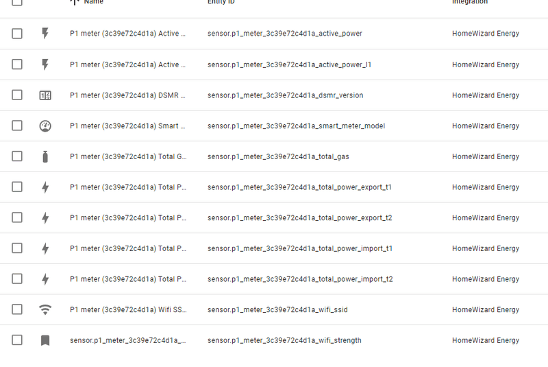

Ik heb geprobeerd het forum te doorzoeken, maar ik kan het niet vinden, dus vandaar dat ik het maar even vraag. Ik heb een P1 meter van HomeWizard en een verse installatie van Home Assistant op een Raspberry pi 3b. HA ziet en herkent de P1 meter prima, dus dat gaat goed, maar ik probeer onder de tab "Energy" en dan "Grid Consumption" in HA de p1 meter in te voeren en daar kan ik kiezen uit verschillende entiteiten. Nu heb ik geen idee welke entiteit ik daar moet kiezen. Dit is het lijstje: Afbeeldingslocatie: https://tweakers.net/i/coADDWZAkSWYYwbMiuKQWGNUg4g=/800x/filters:strip_exif()/f/image/kDKJPICrf1uzwOxIQypkS427.png?f=fotoalbum_large
En is de Energy tab die ik bedoel: Afbeeldingslocatie: https://tweakers.net/i/y3nNN3luKMW64HzPmcMDwd2eS_w=/800x/filters:strip_exif()/f/image/aA7WAAAE7njWXKSOPpYY5YW2.png?f=fotoalbum_large
Heeft iemand enig idee?
Thou shalt not commit logical fallacies & Thou shalt not suffer cognitive biases
  • Peutpeut
  • Laatst online: 04-08 23:58
@Dr.Dragonfly Vermoedelijk een combinatie van de twee entiteiten met de noemer import, eentje voor hoogtarief en laagtarief.
Werk zelf niet met HomeWizard dus dit is wat ik aan de hand van je afbeelding kan aanraden te proberen. :)
[ Voor 4% gewijzigd door Peutpeut op 18-07-2022 20:08 ]

Peutpeut schreef op maandag 18 juli 2022 @ 20:07:
Dank je wel _/-\o_ dat ga ik proberen!

@Dr.Dragonfly je moet die 4 hebben met p1 meter dit is afname hoog en lag en teruglevering hoog en laag even testen welke het zijn maar die 4 moet je hebben en er is nog een 5de voor gas
Export is wat je teruglevert en import wat je afneemt en dan heb je dus hoog/laag tarief

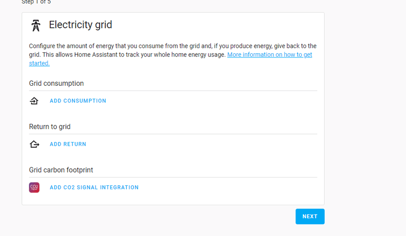

@Dr.Dragonfly De twee 'import' entiteiten bij 'grid consumption' en als je PV hebt 'export' bij 'Return to grid'.

  • Dr.Dragonfly
  • Laatst online: 30-07 19:12
@Fantastic_fox en @Septillion Dank jullie wel! Het is gelukt en m'n dashboard laat het nu netjes zien!

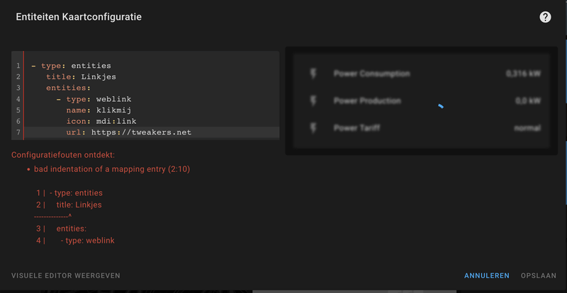

Ik zou op mijn hoofd dashboard kaart willen toevoegen waar ik een aantal hyperlinks in kan zetten naar bijvoorbeeld mijn NAS en usenet download client. Ik kan nergens een add-on vinden.
Hulp hiermee zou geweldig zijn!

Ruudstertje schreef op dinsdag 19 juli 2022 @ 18:38:
Dat is eigenlijk heel makkelijk:
YAML:
  - type: entities
    title: Linkjes
    entities:
      - type: weblink
        icon: mdi:link
        url: https://tweakers.net
  • Septillion
  • Laatst online: 17:43
@Revaes Bij MQTT broker en Z2M als addon, gewoon alles bij mqtt leeg laten :) Ik heb alleen 'base_topic' ingevuld en dat is volgens mij al niet eens nodig. User / pass doet de addon onderwater.
Enige belangrijke voor eerste start is dus je pad naar je stick en het liefst dus het 'by-id' pad. Als het dan start kan je nog een keer starten met random 'network_key' en ben je klaar.
  • Ruudstertje
  • Registratie: April 2021
  • Laatst online: 07-07 11:01
golles schreef op dinsdag 19 juli 2022 @ 18:50:
YAML:
  - type: entities
    title: Linkjes
    entities:
      - type: weblink
        icon: mdi:link
Voor de ervaren home assistant gebruiker misschien wel, kon geen add-on vinden of tutorial....
Heb jou optie geprobeerd maar krijg het volgenden:
Afbeeldingslocatie: https://tweakers.net/i/LMMyl0lvfLC-2-ye7nb_WCBQJB0=/800x/filters:strip_exif()/f/image/LKRAm6ArpLt4TssiD3zpxW2P.png?f=fotoalbum_large
  • golles
  • Laatst online: 01-08 17:16
Ruudstertje schreef op dinsdag 19 juli 2022 @ 19:00:
Snap ik, ik bedoelde met makkelijk dat het standaard in HA zit: https://www.home-assistant.io/dashboards/entities/#weblink
Ik heb het vanuit een lijst gekopieerd, probeer eens:
YAML:
type: entities
title: Linkjes
entities:
  - type: weblink
    icon: mdi:link

golles schreef op dinsdag 19 juli 2022 @ 19:04:
YAML:
type: entities
title: Linkjes
entities:
  - type: weblink
    icon: mdi:link
Ja zo werkt het! Bedankt!

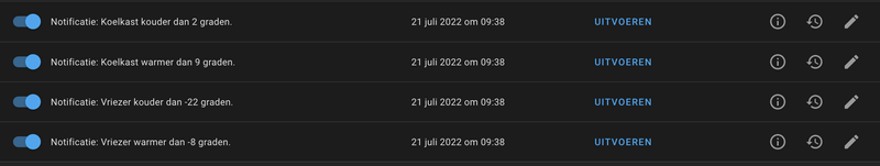

Goedemorgen,
Afgelopen paar dagen even wat aan het stoeien geweest met notificaties vanuit HA.
In die zin werkt het, heb als test de volgende triggers aangemaakt:
Afbeeldingslocatie: https://tweakers.net/i/s94mNb93B8PJTvr3PGoXoaDZQbc=/800x/filters:strip_exif()/f/image/SmN2ch61e6ToANUD8b5z2iaY.png?f=fotoalbum_large
Triggers
Trigger type is een numerieke status
Entiteit is de temperatuursensor
Ik geef vervolgens een waarde in (boven of onder)
Acties
Actietype ingesteld op service aanroepen
Bij service gekozen voor "Meldingen: Send a notification with notify"
Na het instellen van alles en na het klikken op uitvoeren krijg ik ook netjes op alle
devices de betreffende notificatie.
Maar vervolgens na een reboot van HA werkt het allemaal niet meer.... Ook het aanmaken van
een nieuwe test notificatie werkt het niet...

@Ruudstertje kun je de codes van je automations delen? Deze screenshot is niet echt handig als anderen je willen helpen met troubleshooten. Het enige wat we daaruit kunnen opmaken is hoe jij de automations hebt genoemd :P
Verder is een probleemstelling als "het werkt allemaal niet meer" nogal breed. Bij welke stap gaat het mis? Bij debug automation kun je zien hoe je automation de stappen doorloopt en waar hij eventueel vastloopt.
[ Voor 32% gewijzigd door Gizz op 21-07-2022 10:09 ]
  • Ruudstertje
Gizz schreef op donderdag 21 juli 2022 @ 10:01:
Tuurlijk, had ik meteen moeten doen.... Kun je hier wat mee?
YAML:
alias: 'Notificatie: Koelkast kouder dan 2 graden.'
description: ''
trigger:
  - platform: numeric_state
    entity_id: sensor.koelkast_temperature
    below: '2'
condition: []
action:
  - service: notify.notify
    data:
      message: 'Temperatuur koelkast! '
      title: 'Koelkast kouder dan 2 graden! '
mode: single
[ Voor 0% gewijzigd door Septillion op 21-07-2022 11:27 . Reden: yaml code tags ]
  • TheFes
  • Laatst online: 19:28
Ruudstertje schreef op donderdag 21 juli 2022 @ 10:12:
description: ''
trigger:
    below: '2'
condition: []
action:
    data:
mode: single
notify.notify is nogal een aparte service, waarvan het niet echt duidelijk is wat ie doet. Hij stuurt in ieder geval geen notificatie naar al je notify services.
Beter is om een notifiy group aan te maken met de notify services die je meldingen moeten ontvangen, en daar je bericht heen te sturen.

  • Ruudstertje
TheFes schreef op donderdag 21 juli 2022 @ 10:22:
Ok. overigens werkte het wel zoals het moest. Ik zal mij even verdiepen in die notify groups.

  • Gizz
  • Laatst online: 13:22
Gizz
Dunder-Mifflin, Inc.
@Ruudstertje en bij welke stap gaat het mis? Wordt de trigger nooit getriggerd? Of wordt de hele automation netjes doorlopen maar krijg je geen notificatie?
