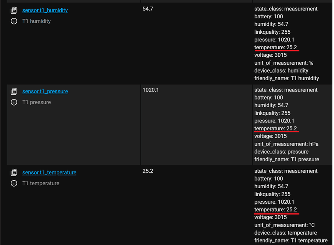

Naar aanleiding van mijn gepruts met influxdb heb ik nu een vraag over Aqara temperatuur sensors en hoe ze hun data ontsluiten in Home Assistant. De Aqara temperatuur sensor kan temperatuur, luchtvochtigheid en luchtdruk meten. Je verwacht dan ook 3 sensors en dat zie je ook hieronder:
Afbeeldingslocatie: https://tweakers.net/i/bNleAZDwbBntoVytPuDKSwy-QWs=/full-fit-in/4000x4000/filters:no_upscale():fill(white):strip_exif()/f/image/3DewsRZ8e2DRx0D4GtBNj2aT.png?f=user_large
Echter, elke sensor lijkt alle attributes te hebben. Dat lijkt me dan weer niet nodig / extra ruimte in nemen. Zie bijv. netatmo sensors die dat niet hebben:
Afbeeldingslocatie: https://tweakers.net/i/8OYT1-z8rxNoTyUym31_gM80ld8=/800x/filters:strip_exif()/f/image/XOLHjUHpkpoQ8kz7vtcGznBK.png?f=fotoalbum_large
Dit leek me iets dat je in Zigbee2MQTT bijv. zou kunnen oplossen, maar ik zie daar geen toepasselijke device specific settings.
[ Voor 34% gewijzigd door banaliteit op 24-07-2022 10:22 ]
Mocht je bepaalde attributes van een device niet gebruiken dan kun je deze wel weglaten in z2m. Dit kun je doen door
filtered_attributes
te specificeren bij je device in de z2m config.
  • golles
  • Laatst online: 01-08 17:16
silvanverschuur schreef op zondag 24 juli 2022 @ 17:04:
filtered_attributes
Ik lees even mee, want ik wil ook van die attributes af die al een state van een entity zijn. Volgens mij kan dat met
legacy_entity_attributes
, zie https://www.zigbee2mqtt.i...ml#advanced-configuration
Edit: Ja, hiermee ^ zijn alle attributes weg :)
[ Voor 4% gewijzigd door golles op 24-07-2022 17:31 ]

Maar krijg je hier dan allemaal aparte entities voor terug? Ik heb bijvoorbeeld een xiaomi rookmelder met battery/temperature/smoke/link_quality/etc attributes. Worden dit dan allemaal aparte (nieuwe) entities?

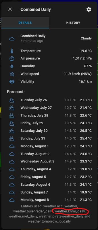

  • TheFes
  • Laatst online: 15:16
Onder het het motto van sharing is caring
Mocht je automations hebben die afhangen van weather entities, is het natuurlijk erg vervelend als die entity niet werkt. Je kunt natuurlijk een tweede weather entity integreren, maar dan moet je al je triggers/conditions dubbel gaan uitvoeren.
Om dat te voorkomen heb ik vandaag wat tijd gestoken in een template weather entity.
Uiteraard heb je daarvoor meerdere weather integraties nodig, ik gebruik nu buienradar (alleen daily forecasts), met.no (zowel daily als hourly), tomorrow.io (daily en hourly) pirateweather (HACS) ( zowel daily en hourly) en accueweather (alleen huidige data, geen forecast).
Ik heb vervolgens een template entity gemaakt die in een attribute een lijst maakt van alle weather entities die beschikbaar zijn, en daarbij de combined weather entities er uit filters. De weather entities moeten daily of hourly in de entity_id hebben om de juiste selectie te kunnen maken.
Op basis van die lijst heb ik vervolgens twee template weather entities gemaakt, voor de numerieke waardes (temperatuur, luchtdruk, regen) neemt hij gemiddeldes, en voor de huidige weerconditie neemt hij de waarde die het vaakst voorkomt in de verschillende entities.
Hier is de code (als een package);
https://github.com/TheFes...ges/combined_weather.yaml
Update:
Daily weather template is gefixt, en er komt geen floodload aan error messages in de log meer over template errors.
Verdere changes:
  • datetimes in de forecast items zijn in local time (is wat duidelijker)
  • bij elke forecast wordt aangeven van welke weather entities gebruik gemaakt wordt
  • in de attribution van de weather enttiy zelf wordt ook aangegeven welke entities gebruikt worden
  • geen naming convention foor de entity_ids meer nodig, de template sensor kijkt nu naar de tijd tussen de forecasts om te bepalen of het daily of hourly is
[ Voor 20% gewijzigd door TheFes op 26-07-2022 21:26 ]

  • golles
TheFes schreef op maandag 25 juli 2022 @ 21:23:
Je zou je eerste sensor (Weather entities) nog kunnen optimaliseren:
YAML:
template:
  - sensor:
      - unique_id: 06bc9cf3-c40c-4dc0-b1c3-304989133ac2
        state: >
          {{ state_attr('sensor.weather_entities', 'entities') | default([], true) | count }}
        attributes:
          entities: >
              states.weather
                | rejectattr('state', 'in', [ 'unavailable', 'unknown'])
                | map(attribute='entity_id')
                | reject('search', 'combined')
                | list
*Check wel even de naam; sensor.weather_entities (volgens mij kun je tegenwoordig ook nog iets met this doen)
Daanaast mis je nog een weather integratie https://github.com/golles/ha-knmi 8)
Hmm, de daily variant is nog bugged, omdat niet alle sensoren dezelfde utc timestamp hanteren. Bij hourly werkt het wel goed.
Top! Dit wil ik ook graag gebruiken. Bedankt voor het delen

golles schreef op maandag 25 juli 2022 @ 22:13:
YAML:
          entities: >
              states.weather
                | list
Wat doet dit nou precies?

Hmmbob schreef op dinsdag 26 juli 2022 @ 09:56:
Een lijst maken met alle weather entities die available zijn, en daaruit de template weather entities weghalen (dit is het lijstje wat vervolgens gebruikt wordt voor de template weather entities)
Het zou ook een group kunnen zijn, maar zo blijft ie vanzelf op to date.
De state van de sensor is eigenlijk maar omdat een sensor een state moet hebben, het gaat me om dit lijstje.
Update:
Verdere changes:
  • State template van de template sensor versimpeld en icon toegevoegd (bedankt @golles)
[ Voor 10% gewijzigd door TheFes op 26-07-2022 21:26 ]

@tijntjethf fixed in de nieuwe versie die nu online staat.

ahbart schreef op dinsdag 26 juli 2022 @ 13:47:
Of een temperatuursensor op/in je afvoer :)
Ik denk het niet, want ook daar zit een vertraging op de temp ;)
Wat me wel doet denken: de aanvoerleiding is geen optie. Maar een flowsensor op de afvoerleiding?
  • ahbart
  • Laatst online: 10-08 18:35
Update:
Verdere changes:
Dit zier er veelbelovend uit. Hoe integreer ik dat? Volgens mij zou ik hele code van combined_weather.yaml in kunnen plakken in configuration.yaml. Maar dat zou toch mooier moeten kunnen? met een !include
Ik weet alleen niet hoe ik dat doe. Want als ik:
template: !include_dir_list templates
gebruik dan gaat dat mis vanwege de: weather:
En volgens mij zou ik die template: en weather: er dan uit moeten halen. Iemand tips of een link naar een goede uitleg?
  • golles
Slonzo schreef op dinsdag 26 juli 2022 @ 14:16:
Is dat ISO8601 format?
Dan kan je normaalgezien ook gewoon `Z` gebruiken ipv `+00:00` :)
De `Z` staat voor UTC ('Zulu').
2022-07-25T22:00:00Z
Never mind, ik zie net dat die yaml wsl zo uit Python komt rollen :)
Inderdaad ISO8601.
Dit is inderdaad in python, daar gebruik ik liever ingebouwde functies dan zelf aanpassingen doen, (de api is in Nederlandse tijd en ik wou het in UTC hebben).
Het was meer een hint voor @TheFes, als hij UTC wil gebruiken, dat niet zo moeilijk hoeft te zijn en dat HA er in de frontend wel voor zorgt dat het goed komt.
  • TheFes
golles schreef op dinsdag 26 juli 2022 @ 13:38:
Mooi gedaan!
Je kunt hier wel UTC gebruiken, alleen moet je dan zorgen dat de datetime de timezone erbij heeft. Dan past HA het automatisch aan, aan de tijdzone van de user.
Ik heb het zo in python gedaan (NL -> UTC):
https://github.com/golles...knmi/weather.py#L141-L144
en
https://github.com/golles...ents/knmi/weather.py#L162
YAML:
- datetime: '2022-07-25T22:00:00+00:00'
  condition: partlycloudy
  templow: 12
  temperature: 19
  precipitation_probability: 4
  wind_bearing: 315
  wind_speed: 19
  sun_chance: 32
De meest weather entities zetten de datetime in utc in de forecast, zie bijvoorbeeld een forecast van tomorrow.io
YAML:
  - datetime: '2022-07-26T12:00:00+00:00'
    condition: cloudy
    precipitation_probability: 0
    wind_bearing: 341
    temperature: 19.3
    wind_speed: 13.07
    precipitation: 0
Ik zet die dus om naar local time, zodat je meteen ziet dat dit de voorspelling van 14u is, en niet naar de timezone moet gaan kijken en zelf een conversie moet doen. Tijdzones zijn vaak verwarrend, en dit haalt wat verwarring weg.
YAML:
  - datetime: '2022-07-26T14:00:00+02:00'
    condition: rainy
    condition_all:
      - rainy
      - cloudy
    wind_bearing: 341
    temperature: 19.7
    wind_speed: 13.1
    precipitation: 0.1
    entities:
      - weather.pirateweather_hourly
      - weather.tomorrow_io_hourly
Het gaat me dus niet om de frontend, maar juist om de data in het attribute.
Ik zie hier regelmatig mensen mee in de knoop raken als ze met templates en tijd gaan werken.
[ Voor 15% gewijzigd door TheFes op 26-07-2022 14:56 ]
Home Assistant configuratie
  • TheFes
ahbart schreef op dinsdag 26 juli 2022 @ 14:27:
Je kunt het als package includen, zo heb ik het namelijk ook :)
https://www.home-assistant.io/docs/configuration/packages/
In configuration.yaml
YAML:
homeassistant:
  packages: !include_dir_named packages
Dan in je config folder (waar ook configuration.yaml staat) een folder packages aanmaken, en daar de combined_weather.yaml in zetten.
[ Voor 14% gewijzigd door TheFes op 26-07-2022 14:59 ]
  • TheFes
Oeps, was de templow vergeten toe te voegen bij de daily forecasts, die zit er nu ook in.
En speciaal voor @golles
Afbeeldingslocatie: https://tweakers.net/i/p1lOP9gymbi0SYFiix77tA_pGwY=/x800/filters:strip_exif()/f/image/Jh4Cj1Ytdj1D7IWdohXsDg3h.png?f=fotoalbum_large
