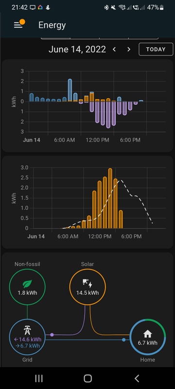

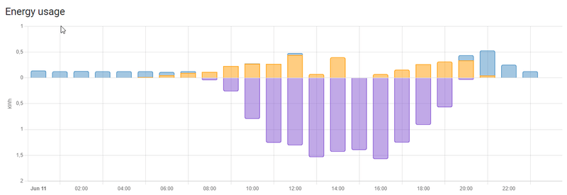

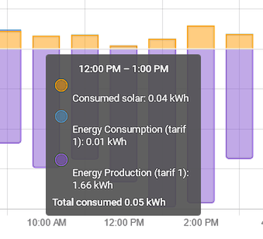

Ik heb onlangs mn zonnepanelen en mn energiemeter geïmporteerd en gebruik nu het energie dashboard.
Kan je ook eigen dingen hier aan toevoegen? Ik zou graag de overcapaciteit willen toevoegen, het liefst als een soort meter die ook aan geeft welk apparaat je het beste kunt inschakelen om de capaciteit te benutten.

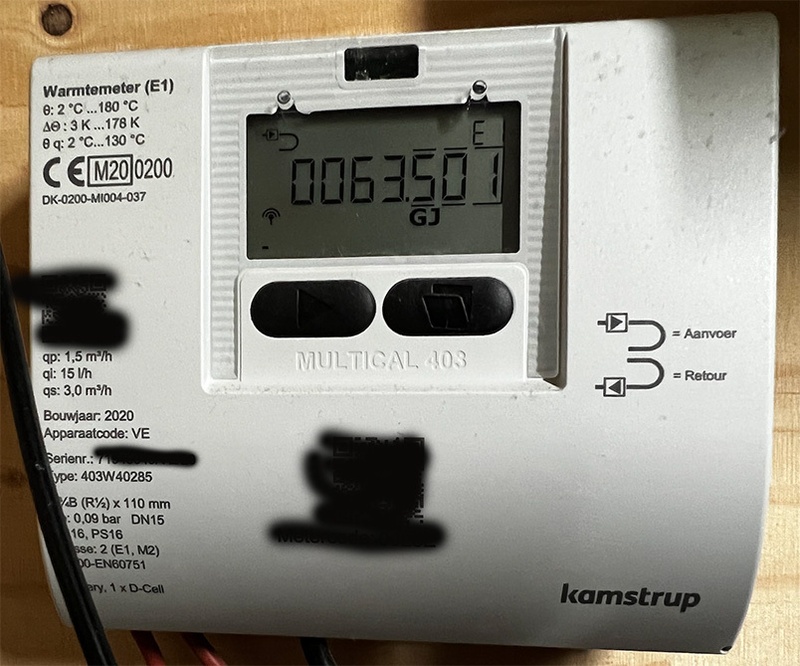

Ik heb stadsverwarming met de onderstaande meter, nu wil ik deze graag zelf uitlezen maar er is weinig over te vinden.
Enige wat ik kan vinden zijn kamstrup slimme electriciteitsmeters.
Dit gaat dan via een IR sensor (rond magneetje) deze zit hier niet op, wel iets wat op een IR poort lijkt.
Iemand ook deze meter en hem uitleest via HomeAssist?
Afbeeldingslocatie: https://tweakers.net/i/bYGxf4G4f-1G6ySPd1z3PnCawic=/800x/filters:strip_icc():strip_exif()/f/image/mcMUz0Zo30Wc9jnBq1npYGMD.jpg?f=fotoalbum_large
  • golles
  • Laatst online: 01-08 17:16
ComTech schreef op zondag 12 juni 2022 @ 15:22:
Ja, ik heb hier een component voor gemaakt, alle info staat op github: https://github.com/golles/ha-kamstrup_403
  • ComTech
  • Laatst online: 17:30
golles schreef op zondag 12 juni 2022 @ 15:24:
Niet goed gezocht dus bedankt daar kan ik wat mee.
Alleen is de sensor op eBay inmiddels niet meer te vinden dus even kijken voor een alternatief .
  • golles
ComTech schreef op zondag 12 juni 2022 @ 15:37:
Ik heb net een nieuwe versie gereleased en de documentatie iets verbeterd, oa screenshots.
Volgens mij staat er nog wel 1 op ebay https://www.ebay.nl/itm/S...59496?hash=item3ff91541a8

Zijn er hier meer mensen met een Enphase Envoy en zonnepanelen met micro-omvormers?
Ik zie af en toe het volgende gebeuren. In de dagelijkse overzichten worden netjes de import, export en eigen productie opgenomen. Echter af en toe (en het lijkt er op dat dat vooral bij wisselvallig weer gebeurd) telt de export en opgewekte energie op tot een eigen verbruik van nagenoeg 0. Afgelopen zaterdag was dit behoorlijk extreem:
Afbeeldingslocatie: https://tweakers.net/i/rpy5xYRGnW3Zn2Gdj_hexJGUVMg=/800x/filters:strip_exif()/f/image/EYE7SoyQfgRpXZGNUi1J19K8.png?f=fotoalbum_large
Rond 15:00 uur zou ik zelfs niets verbruikt hebben. Nu lijkt het dus dat er meer teruggave is dan mijn omvormer aangeeft (wat vrij uniek lijkt te zijn, meestal geven ze juist minder terug ivm eigen opname). Zien meer mensen dit?

  • theturtle
  • Laatst online: 05-08 08:51
Magic schreef op maandag 13 juni 2022 @ 09:28:
Net even nagekeken, en ik heb hetzelfde. Met vrij constant 0,2 kWh verbruik is deze wel héél erg laag.

theturtle schreef op maandag 13 juni 2022 @ 09:43:
Het was mij nog niet opgevallen, maar ik heb het ook.
Afbeeldingslocatie: https://tweakers.net/i/iqBGKDVRM_k5V-yojppSMS7avF0=/full-fit-in/4000x4000/filters:no_upscale():fill(white):strip_exif()/f/image/fXYrzfx26096xI49ikWpzYYf.png?f=user_large
Ik vermoed dat het komt omdat de Envoy maar 1x per 15 minuten update, en dat je dus net voor of na de berekening van de statistieken kunt uitkomen. Wat je dan mist of teveel hebt wordt het volgende uur wel weer verrekend.
WP Pana 7J mono | AC Toshiba 3.5+4.6kW | PV 3200WP ZZO | Gasloos Nov23
MBus module erin? (maar wellicht mag je hem niet openmaken van je leverancier, men kan zien dat de batterij eruit is geweest door een melding in het display)
https://www.ebay.co.uk/it...e36170:g:1v0AAOSwZPpfCfZ4
Kamstrup Multical 302 met Pi uitlezen en domoticz (ik doe geen domoticz meer :+ )

AUijtdehaag schreef op maandag 13 juni 2022 @ 19:41:
Ooit in 2007 zo'n optische IR sensor gekocht, maar dat is rommelen om het via een PI uitgelezen te krijgen. Houd er wel rekening mee dat de 10 jaars batterij geen 10 jaar meer mee gaat. Bij Landis+Gyr stond dat elke uitlezing 30 min. van de levensduur afging. Kwam ik pas na 3 maanden achter met 5 min. interval. :o
  • AUijtdehaag
@Vaevictis_ Batterijen voor kamstrup zijn gewoon te koop
https://www.batterijservi...uiting-geen_standaard_cel

Zijn er hier meer gebruikers van de Growatt Server intergratie? Hij is bij mij rond 16:15 uur gestopt, iemand anders dit probleem ook?
  • AndereKoekoek
  • Laatst online: 23:45
AndereKoekoek
Ping! Pong?

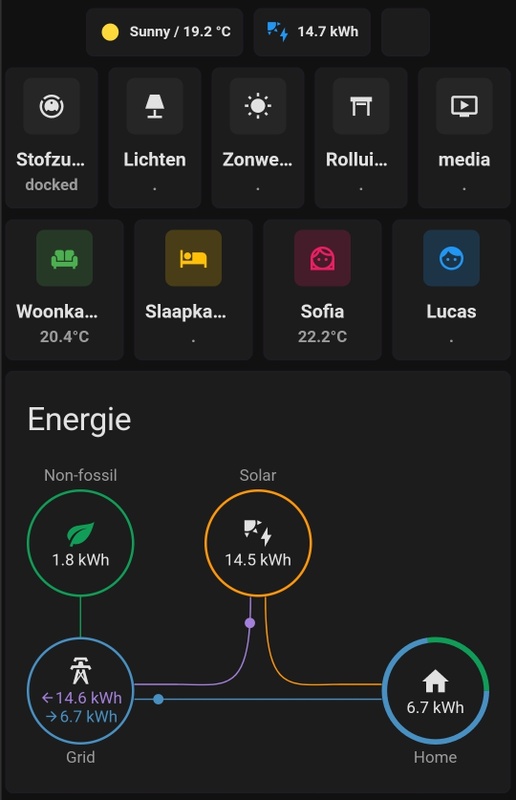

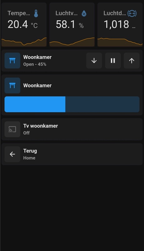

Met behulp van the Mushroom Lovelace heb ik eindelijk een dashboard kunnen maken waar ik op verder kan bouwen. Ook lukt het om dit via Play Media te vasten naar een Google Hub.
Opzet heb ik gemaakt met button per kamer/ type devices.
Afbeeldingslocatie: https://tweakers.net/i/eWWCctFiyT0H3-fgXe2S5b2hwR4=/x800/filters:strip_icc():strip_exif()/f/image/RTQdjTne4NYP3gqyMZj1mfKV.jpg?f=fotoalbum_large
Als je dan bijvoorbeeld op woonkamer tikt kom je in een scherm als dit.
Afbeeldingslocatie: https://tweakers.net/i/tDFBdxiUpxCkN-iuMPZJNVhlUfw=/x800/filters:strip_icc():strip_exif()/f/image/UQNceKWMgRwiox6NLWGFVysO.jpg?f=fotoalbum_large
Op de telefoon, computer etc werkt het echt super goed. Echter wanneer ik cast lukt het niet om andere pagina's te openen en zou ik in 1 dashboard moeten verwerken en dat is wat krapjes.
Kan online niks vinden dat het bij andere mensen ook niet werkt om door te klikken naar pagina's. Dat kan 2 dingen betekenen:
- Bij andere mensen werkt het wel en ik doe iets niet goed.
- Andere mensen nemen genoegen met 1 scherm
Weten jullie of het werkt op de manier zoals ik wil?
  • The One Pizza
  • Laatst online: 02-08 08:54
Danielson schreef op dinsdag 14 juni 2022 @ 20:41:
Hier ook problemen met growatt server afgelopen dagen, waarbij hij een paar keer voor een paar uur onbereikbaar is. Ook de app van Growatt had recent wat verbinding issues. Dus ik denk dat het ligt aan de server van Growatt.
  • AndereKoekoek
AndereKoekoek
Ping! Pong?
Hier ook volgens mij.
ie in de logs dit staan:
Logger: homeassistant.components.growatt_server.sensor
Source: components/growatt_server/sensor.py:246
Integration: Growatt Server (documentation, issues)
First occurred: 11:26:55 AM (5 occurrences)
Last logged: 4:13:08 PM
Unable to fetch data from Growatt server
Ook als ik in het energie dashboard kijk dan heb ik vanaf die tijd alleen teruglevering en consumptie.
Geen opgewekte energie wat direct is verbruikt (Oranje)
Afbeeldingslocatie: https://tweakers.net/i/FbH4siPSyth7tLAhZ8OtAAd4Uek=/x800/filters:strip_icc():strip_exif()/f/image/312NQtaqzNg0Be3KLlGymReJ.jpg?f=fotoalbum_large
