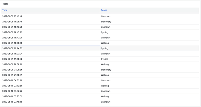

  • Toppe
  • Laatst online: 08:32
RudolfR schreef op donderdag 9 juni 2022 @ 21:07:
@Koepert
De companion app doet al wel een poging met de activity-sensor.
"Detected Activity" bijv. "walking", of "in_vehicle"
Lijkt er op dat hij op iOS dat niet doet. Althans, bij mij staat er altijd “Unknown”
  • Koepert
  • Laatst online: 14:48
Toppe schreef op donderdag 9 juni 2022 @ 21:08:
Die staat momenteel bij mij op stationary, dus lijkt te werken, maar is weer geen binary, maar wellicht kan ik die wel als basis voor de binary sensor template gebruiken?

Koepert schreef op donderdag 9 juni 2022 @ 21:26:
Heb hem net even in Grafana terug gezocht en daar laat hij wel wat activiteiten zien maar "Unknown" is in feite gewoon "Stationary"
Afbeeldingslocatie: https://tweakers.net/i/U05WxzarIQ_vrc1q_DXjHkj8uvk=/800x/filters:strip_exif()/f/image/2n7uSgz7eArBjgOt2TNrj6JC.png?f=fotoalbum_large
Ik ben gister om 22:00 begonnen met lopen pas mee gesopt toen ik wakker werd. Mijn vrouw is gister 16:29 in de auto gestapt om naar huis te rijden en volgens HA stopte ze daar pas om 21:45 mee, het moment dat we naar richting bed gingen. Heel betrouwbaar is het dus niet.

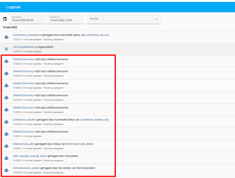

Goedemorgen,
Ik heb zojuist geupdate naar de laatste versie (2022.6.4 kwam van 2022.5.5) en nu zie ik in mijn logbook dat alle automations gelogd worden:
Afbeeldingslocatie: https://tweakers.net/i/KmdBQ01nkOv2l1IPCNwb0jOIsp8=/800x/filters:strip_exif()/f/image/ZmovlDYowiDVVpR4RlpG7FF2.png?f=fotoalbum_large
terwijl ik in mijn configuration.yaml de automations 'excluded' heb :
YAML:
logbook:
  exclude:
    domains:
      - automation
Als ik een automation als entiteit exclude, zie je deze niet in logbook.
Lijkt er dus op dat domain excluded niet meer werkt?
Zijn er meer met dezelfde ervaring, of doe ik iets mis?

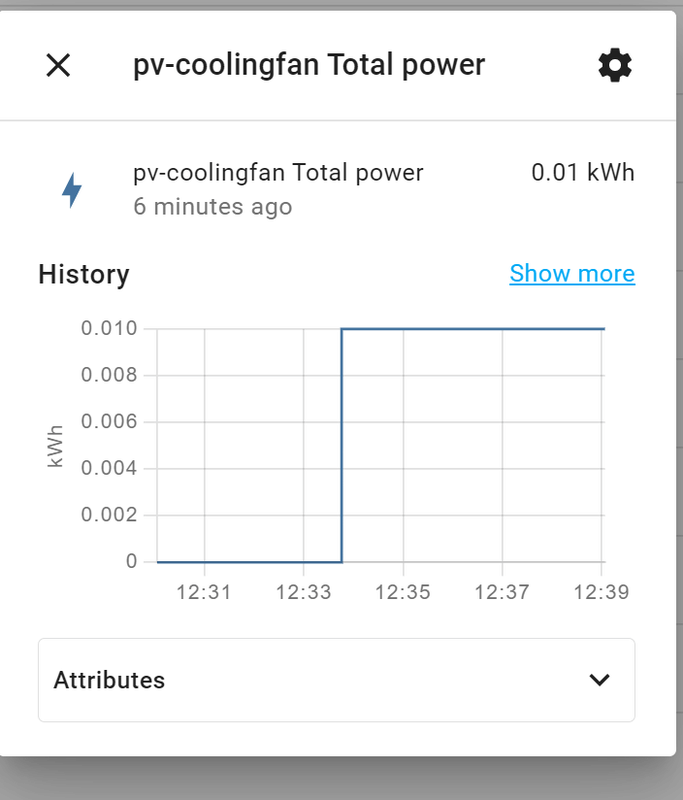

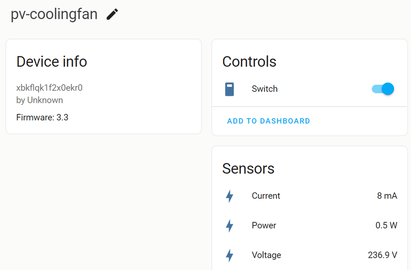

  • Quad
Quad
Doof
Sinds deze week de Blitzwolf BW-SHP10 in huis. Laatste Zigbee BW stekker update niet meer snel genoeg sinds de nieuwe firmwares en deze SHP10 lijkt elke verandering aan verbruik wel direct door te geven.
Tot nu toe wel tevreden, hij kan tot 16A, maar dat heb ik nog niet geprobeerd, misschien de frituur er eens achter zetten.
Hij is ook vrij nauwkeurig lijkt het, ik heb een fan erachter gezet, die doet volgens spec max 0.5W, erg laag dus, maar dat leest hij wel uit, varierend van 0.4-0.6 W.
Afbeeldingslocatie: https://tweakers.net/i/NgpLCogkGPtpz8FnpS7jYGSLHKg=/800x/filters:strip_exif()/f/image/1pueYPyvUMHiZ7mIBPWPRPec.png?f=fotoalbum_large
Nu mijn vraag, zoals je hierboven ziet, kan je met LocalTuya enkele dingen uitlezen, maar ik mis de totale kWh verbruik. Dit is wel inzichtelijk in Tuya Cloud, maar in HA kan je dat met de standaard Tuya integratie weer niet uitlezen.
Ik heb geprobeerd met templates sensor een waarde te maken, maar dat lukt niet.
Wie kan mij in de goede richting duwen?
[ Voor 3% gewijzigd door Quad op 11-06-2022 11:50 ]
Alles went behalve een Twent.
nggyu nglyd
  • Septillion
  • Laatst online: 15:12
@Quad Het is niet een disabled entity?
Toch jammer dat die nieuwe Tuya troep geen ESP meer bezit :/
  • Gizz
  • Laatst online: 14:15
Gizz
Dunder-Mifflin, Inc.
@Quad voor omzetten van W naar kWh moet je integreren.
  • Quad
Quad
Doof
Septillion schreef op zaterdag 11 juni 2022 @ 12:07:
Nee helaas, is een cloudservice van Tuya zie ik, maar de Tuya integratie doet nog veel minder dan locaytuya, dat werkt best wel goed. Opties als childlock, lampje status zitten daar ook in. Tuya integratie biedt alleen de switch aan en geen energiemonitoring.
Gizz schreef op zaterdag 11 juni 2022 @ 12:14:
Zal er eens induiken.
Ik had al zitten kijken met average sensors, maar die functioneert helemaal niet (meer) in yaml.
Afbeeldingslocatie: https://tweakers.net/i/ibxhbbw9yYentgA5CH61DgCmKOs=/x800/filters:strip_exif()/f/image/u6shaqw0hycioo8ngiRolE69.png?f=fotoalbum_large
Dat ging wel snel, eens zien komende tijd hoe het te vergelijken is met Tuya cloud.
Dank zover, @Gizz .
[ Voor 21% gewijzigd door Quad op 11-06-2022 12:40 ]
