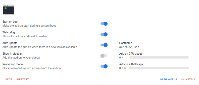

Als ik nu via een terminal add-on vanuit HA ga kijken, vind ik deze paden helemaal niet.
Misschien heb ik toen wel via putty remote iets gedaan, maar weet het echt niet meer.
Hoe benaderen jullie deze mappen?

In een HASSIO installatie:
terminal addon ginstalleerd en verbonden.
dan:
- docker exec -it homeassistant bash
- dan vi van het door @Danielson geplaatste bestand/fix (vergeet de :wq! niet ;) )
- restart HA
nu wachten op de update :)

Inmiddels is het me weer duidelijk dat in een HASSOS installatie je met de terminal addon niet zomaar op het host-system komt.
Met "login" vanaf de commandline zou je er wel moeten komen, maar user/pw ljikt niet in orde.
Overal op fora kom ik tegen dat ik een key moet genereren.
Op een andere PC was ik maanden geleden wel daarmee bezig vanuit putty/puttygen, maar ik weet echt niet meer of dat nou de manier was om wel die folders te benaderen.
Als ik weer achter die PC zit ga ik dat eens rustig bekijken.
Bockelaar schreef op woensdag 15 juni 2022 @ 10:48:
thx, had ik gezien. Beide locaties bestaan niet in mijn HASS installatie....
Hopen dat ie ook komt via een update van de integration
{edit}
toch effe ingedoken want irriteert me :)
dan:
- restart HA
Een key genereren kan heel eenvoudig vanuit cmd met:
ssh-keygen
Zit er zelf nu wel middels login op de root in.

djiedjee schreef op woensdag 15 juni 2022 @ 14:47:
Je moet gewoon protection mode even uit zetten, dan krijg je wel toegang tot het hele systeem:
Afbeeldingslocatie: https://tweakers.net/i/31UZAzMC0ZfnTh4uvG1QkEsC7tk=/800x/filters:strip_exif()/f/image/WgNinWncVPd2VAtmXxC3YpaK.png?f=fotoalbum_large

  • djiedjee
  • Laatst online: 20:20
Thanks!
Dat is andere addon dan ik heb (Terminal &SSH). Ik ga hem proberen.
Dutchess_Nicole schreef op woensdag 15 juni 2022 @ 16:23:

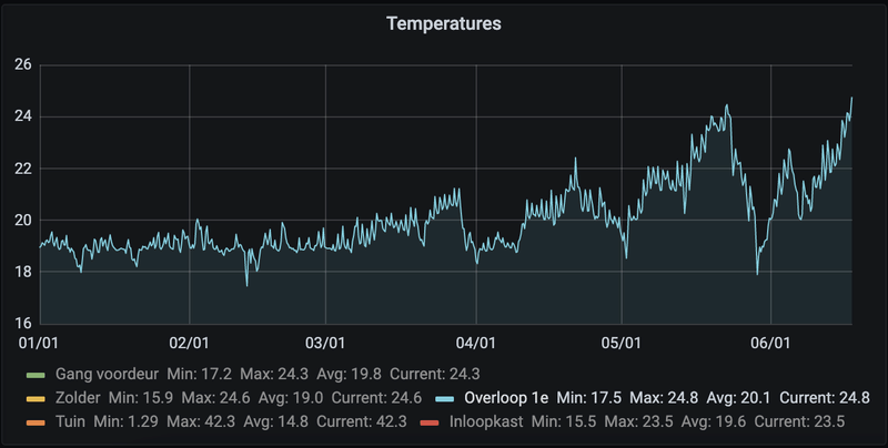

Even slightly off-topic, maar met Home-Assistant data verzamelen in Influx en weergeven met Grafana blijft tof :
Afbeeldingslocatie: https://tweakers.net/i/5mJxGPZlqZqRpOxRPt7buuXl4C0=/800x/filters:strip_exif()/f/image/BSSdT2iQ4rKK5KXckkjegQ7y.png?f=fotoalbum_large

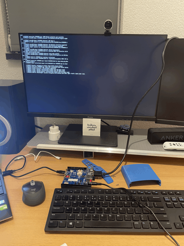

ErikVers
e-Duurzaam
Goedemorgen mede tweakers, op Home Assistant zie ik een workarround dat je met usb/micro usb je emmc zou moeten kunnen benaderen van de odroid n2+. Alleen als ik hem in de juiste modus zet word deze niet herkend.
Ik lees hier op het forum ook over een adapter via sos solution. Weet iemand of je niet zonder kan? En zo nee iemand in omgeving zwolle waar ik er eentje kan ophalen/hem erop wil zetten?
Ik heb een backup van net voor de crash maar krijg mijn odroid n2+ dus niet naar een schone nieuwe installatie…. Grr
Afbeeldingslocatie: https://tweakers.net/i/NPh3-9J53BgoGimhHl37iflBvPM=/x800/filters:strip_exif()/f/image/wRZCIuDfVPd66QYMJ3xPOoun.png?f=fotoalbum_large
[ Voor 24% gewijzigd door ErikVers op 18-06-2022 07:41 ]
