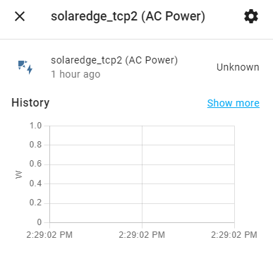

Zonder enige wijziging stopte mijn SolarEdge Modbus er mee. Ik krijg geen waardes meer.
Op het dashboard zegt ie dat het een 'non-numeric value is'.
Afbeeldingslocatie: https://tweakers.net/fotoalbum/image/PKlzB4brITjZKUZSQtUwCWSP.png
Al gedaan:
- backup teruggezet van toen het nog werkte
- modus opnieuw geinstalleerd (hij connect gewoon via het goede ip met succes)
- alles helemaal geupdate
- modbus met nieuwe enitity namen geinstalleerd

Tusk schreef op zaterdag 18 juni 2022 @ 14:37:
Al gedaan:
Op welke wijze heb je toegang tot de solaredge modbus? Via wifi of kabel? Is er een over-the-air update geweest vanuit solaredge? het kan zijn dat ze er opnieuw een wachtwoord op hebben gezet zodat je geen toegang meer hebt
Dit probeer ik te voorkomen door de Solaredge omvormer dmv een firewall rule vrolijk te verbieden naar buiten te gaan. Ik mis wel de eventuele updates, maar hoef niet te vrezen voor een of ander Amerikaanse update waardoor ik gedwongen ben alle data van hun servers af te plukken.
Het nadeel is weer wel dat ik geen micro inzage heb op de werking van de individuele panelen en microomvormers. Als iemand weet hoe ik de modbus altijd kan activeren (via wifi, of een master key) en altijd toegang kan forceren ga ik toegang tot de server toestaan

Ik heb mijn meter weer via de P1 aangesloten en het werkt in principe prima maar sensors zoals "sensor.current_phase_l1" zijn niet beschikbaar. Iemand enig idee waarom? Is dat omdat de meter het gewoon niet ondersteund? Versie 5 van DSMR. Ik draai het trouwens via een ser2net config.

@xzaz Via welke integratie? En staan ze niet gewoon standaard disabled?

Septillion schreef op maandag 20 juni 2022 @ 20:20:
Ja. Je moet ze inderdaad gewoon enabelen. Wat raar.
Ik heb trouwens ook een probleem met het connecten naar de SMA omvormers: https://github.com/home-assistant/core/issues/67953 iemand tips?

2022-06-21 16:14:41 DEBUG (MainThread) [pysma.sensor] Sensor pv_current_b: No successful value decoded yet: [{'str': 1, 'val': 7356}],
2022-06-21 16:14:41 DEBUG (MainThread) [pysma.sensor] Sensor grid_power: Will be decoded with val from {'val': 1380},
2022-06-21 16:14:41 DEBUG (MainThread) [pysma.sensor] Sensor total_yield: Will be decoded with val from {'val': 12403807},
2022-06-21 16:14:41 DEBUG (MainThread) [pysma.sensor] Sensor daily_yield: Will be decoded with val from {'val': 7099},
2022-06-21 16:14:41 DEBUG (MainThread) [pysma.sensor] Sensor pv_gen_meter: Will be decoded with val from {'val': 12403807},
2022-06-21 16:14:41 DEBUG (MainThread) [homeassistant.components.sma] Finished fetching sma data in 0.163 seconds (success: True)
edit: Ok. Ik heb HA gerestart en nu krijg in de entiteiten weer :) Bedankt!
