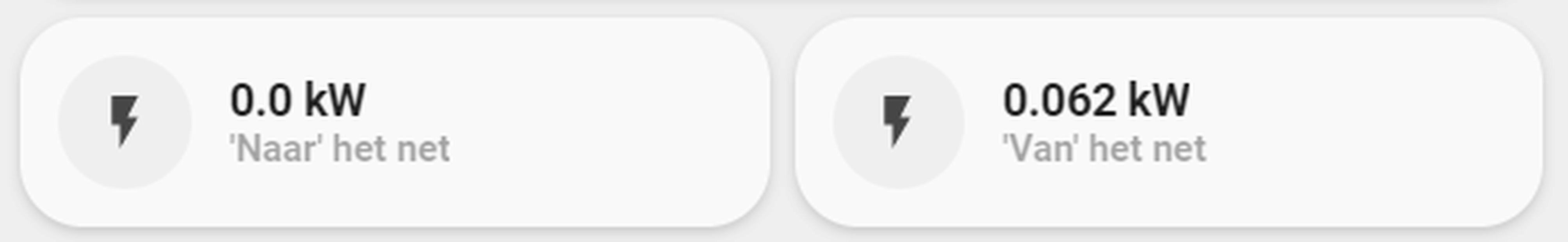

Wat is nu de beste manier om een P1-slimme meter in te lezen in HA? Ik had dit perfect werkend in Domoticz, dus dacht dat het in HA een eitje zou zijn. Ik heb een P1 Smart Meter Usb kabel die via /dev/ttyUSBP1Reader verbonden is met mijn Raspberry PI en mijn ISKRA AM550 meter.
Ik heb de "DSMR Slimme Meter" integratie (https://www.home-assistant.io/integrations/dsmr) geprobeerd, maar die krijg ik niet goed aan de praat. Een groot gedeelte van de sensors staat op Disabled.
Ik zie dat er ook een DSMR Reader integratie (https://www.home-assistant.io/integrations/dsmr_reader/) is, maar die vereist wat meer setup, lijkt het.
Wie weet wat de beste manier is om dit aan de praat te krijgen in HA?

MrScratch schreef op woensdag 25 mei 2022 @ 10:40:
Kun je die niet op Enabled zetten?
  • golles

Koepert schreef op woensdag 25 mei 2022 @ 10:52:
Dat blijkt inderdaad te kunnen. Kon dit eerst niet vinden, dus dacht dat het hard gedisabled werd door de integration. Maar nu ik ze enabled heb, kan ik ze inderdaad gewoon zien.
Nu nog gaan uitvogelen hoe ik de meters op W krijg ipv kW.
Look behind you! A three headed monkey!
  • Septillion
  • Laatst online: 23:04
@MrScratch Template sensor waar je even *1000 doet.

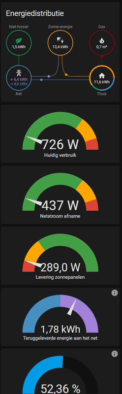

In configuration.yaml:
YAML:
sensor:
  - platform: template
    sensors:
      power_consumption_in_watt:
        friendly_name: "Power Consumption In Watt"
        unit_of_measurement: "W"
        value_template: "{{ int(states('sensor.power_consumption')|float * 1000) }}"

  • RobertMe
  • Laatst online: 23:48
mitchdc schreef op woensdag 25 mei 2022 @ 12:41:
YAML:
sensor:
    sensors:
Dit is de oude template variant die je niet meer "moet" gebruiken. Deze ontvangt ook al een tijd geen nieuwe features meer. Beter is dus meteen de nieuwe variant te gebruiken.

  • mitchdc
  • Laatst online: 24-06 16:55
RobertMe schreef op woensdag 25 mei 2022 @ 13:08:
Ook prima, maar geef dan gelijk een voorbeeld :P
YAML:
template:
  - sensor:
      - name: "Power Consumption In Watt"
        state: "{{ int(states('sensor.power_consumption')|float * 1000) }}"
  • Septillion
@mitchdc en @MrScratch
YAML:
template:
  - sensor:
        unique_id: power_consumption_w
        state: "{{ states('sensor.power_consumption')|float * 1000 }}"
        availability: "{{ states('sensor.power_consumption') not in [ 'unknown', 'unavailable'] }}"
        state_class: measurement
        device_class: power

Ik zou op mijn Quick Settings dashboard in één opslag willen tonen of we momenteel energie op het net sturen of afnemen. De manier waarop ik het nu doe (gewoon 2 labels) gebruik ik dagelijks - om te zien of ik de wasmachine al mag aanzetten :) :).
Afbeeldingslocatie: https://tweakers.net/i/XRmLwkLObNZ-S5oX12q_dY3J1M4=/full-fit-in/4000x4000/filters:no_upscale():fill(white):strip_exif()/f/image/5JLQIZ2JSdhxXc7uTZ47aOGn.png?f=user_large
Ik zou dit graag aanpassen naar een tekst die groen of rood is, op basis van een 'condition'. Dus indien 'naar het net' hoger is dan 'van het net' een groene tekst & anders een rode. Met de huidige conditional card krijg ik dat helaas niet klaar, omdat die hoger/lager niet kent.
Iemand een tip hoe ik dan kan oplossen?
Nvm, een markdown card lost mijn 'issue' op.

Bedankt!

Eventueel kan het ook via een template sensor, ik los het zelf op deze manier op:
YAML:
template:
  - sensor:
      - unique_id: 'total_consumption_from_net'
        unit_of_measurement: 'W'
        state: >
            {% if states('sensor.power_consumed')|float > states('sensor.power_produced')|float %}
                {{ ( states('sensor.power_consumed')|float * 1000)|int}}
            {% else %}
                {{ ( states('sensor.power_produced')|float * 1000)|int}}
            {% endif %}
        attributes:
            friendly_name: >
                    Netstroom afname
                {% else %}
                    Netstroom teruglevering
                {% endif %}
Afbeeldingslocatie: https://tweakers.net/i/zQ4fJCmSgg6tOHuw2cKQ9aWPmm4=/full-fit-in/4000x4000/filters:no_upscale():fill(white):strip_exif()/f/image/aXiuf95QDByIHt0v7EoR9Kjp.png?f=user_large

Bedankt, mooie oplossing!

Afbeeldingslocatie: https://tweakers.net/i/6nlGiwrd_qhli75K0-bQ_NKpiZI=/x800/filters:strip_exif()/f/image/3pvHHqrsu4GAytATiZT5dsrr.png?f=fotoalbum_large
De ingebouwde vind ik zelf toch wel een stuk mooier. ;)
[ Voor 10% gewijzigd door D4NG3R op 26-05-2022 19:31 ]
  • Tomba
  • Laatst online: 01:33
Tomba
D4NG3R schreef op donderdag 26 mei 2022 @ 19:28:
Wat betekent die ‘niet fossiel’?
Ja, alleen die doet totalen over de dag en niet realtime :>
Het blijft leuk te zien dat als er een wolk voor de zon schuift, of ik ga koken dit diagram meteen mee veranderd. Geeft veel inzicht ook.
  • D4NG3R
  • Laatst online: 15:51
D4NG3R
kiwi
breinonline schreef op donderdag 26 mei 2022 @ 20:54:
Fair enough, dat is ook het mooie aan HA, voor ieder wat wils. :D
