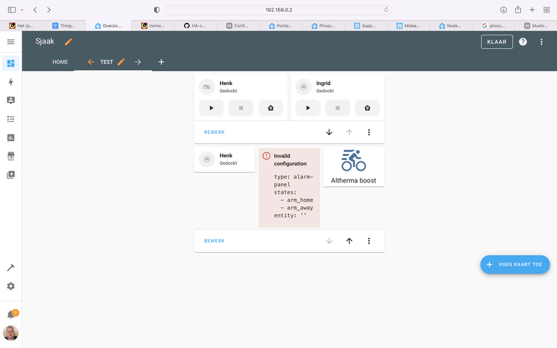

Ik zoek me helemaal rot maar kom er niet achter... Hoe krijg ik die kaarten netjes naast elkaar?
Het is me een keer gelukt door te spelen met horizontale en verticale kaarten maar wat ik nu ook probeer, hij blijft maar één kaart breed.
Wil gewoon drie 'horizontale' kaarten naast elkaar zodat ik de zelf kan invullen, iemand die me een duwtje in de juiste richting kan geven?
Afbeeldingslocatie: https://tweakers.net/i/V1FhdQiApVALTaEH8KcUsaiIKNc=/800x/filters:strip_exif()/f/image/ilIDDm6Hs4gGbe8w1H23NsbK.png?f=fotoalbum_large
  • Mimiix
Mimiix
Professioneel Prutser
Toppe schreef op dinsdag 10 mei 2022 @ 17:48:
In 1 kaart stoppen met Vert/horizontal cards.
Daarna de View type van het scherm op 1 panel zetten:
Afbeeldingslocatie: https://i.imgur.com/sbnyB5i.png
Daarna doet ie alles vet breed, waardoor je wel uit komt met die vert/hor.
Als voorbeeld:
Afbeeldingslocatie: https://i.imgur.com/jpbIFrx.png
[ Voor 3% gewijzigd door Mimiix op 10-05-2022 18:10 ]

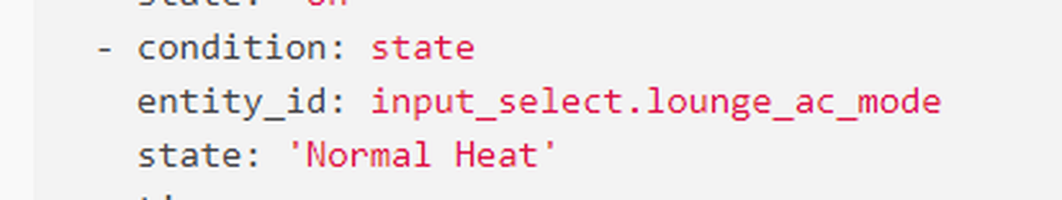

Ik heb dus een input_select gemaakt met de 3 opties, 2uur, 24uur en uit.
En 2 automations, met een condition die de gekozen waarde checkt.
Dit werkt echter niet.
  condition:
  - condition: state
    entity_id: input_select.zwembad
    attribute: options
    state: 24-uur
Geeft bij debuggen:
Executed: May 11, 2022, 8:40:09 AM
Result:
result: false
entity_id/0
Result:
result: false
state:
  - 2-uur-2-keer
  - 24-uur
  - uit
wanted_state: 24-uur
wat doe ik fout?

Driek schreef op woensdag 11 mei 2022 @ 09:41:
Voor mijn zwembad wil ik de pomp op diverse type tijden laten lopen. Zo heb ik het standaard schema van 2 keer 2 uur per dag, en bijvoorbeeld 24 uur achter elkaar.
  condition:
  - condition: state
    attribute: options
    state: 24-uur
Geeft bij debuggen:
Result:
result: false
entity_id/0
Result:
result: false
state:
  - 2-uur-2-keer
  - 24-uur
  - uit
wat doe ik fout?

Zit op werk dus kan niet goed kijken, maar zou je state: 24-uur niet in quotes moeten staan? Dus state: "24-uur" (Of single quote ')
Edit: Google search bracht mij hier:
Afbeeldingslocatie: https://tweakers.net/i/kTeJ_6bBxaK_4mQHGm_UI_S9FXg=/full-fit-in/4000x4000/filters:no_upscale():fill(white):strip_exif()/f/image/vImFktyioaLjfE8rJKO3rT1k.png?f=user_large
Ik zelf ben eigenlijk helemaal overgestapt op Node Red. Mocht je daar ook heen gaan, dan heb ik een bijna kant en klare oplossing voor je. Ik gebruik zo'n oplossing voor mijn verlichting (normaal, romantisch, bioscoopmodus etc.).
[ Voor 69% gewijzigd door JustMyOpinion op 11-05-2022 10:13 ]

JustMyOpinion schreef op woensdag 11 mei 2022 @ 10:09:
kan ik proberen natuurlijk, maar automation is gemaakt via de wizard, en gekozen via dropboxes.
overigens ook raar dat hij denkt dat de state 3 waardes heeft, terwijl deze er maar 1 is.
[ Voor 5% gewijzigd door Driek op 11-05-2022 10:22 ]

  • Septillion
  • Laatst online: 09:14
@Driek Je wil naar de geselecteerde state kijken, niet naar de mogelijke options die in het attrribute staan.
Simperlweg dus:
YAML:
  condition:
  - condition: state
    state: 24-uur
  • JustMyOpinion
  • Laatst online: 04-07 17:05
Oh, dan ben ik overvraagd :)
Dit viel mij op en werd bevestigd via een post op internet. Maar je zou idd denken dat de Wizard dat zelf zou oplossen. Maar ja, proberen kan altijd dus zou het gewoon eens proberen. Keer met ' en een keer met ", dan weet je het zeker.
//Opmerking van septillion klinkt aannemelijker
[ Voor 8% gewijzigd door JustMyOpinion op 11-05-2022 10:24 ]

Septillion schreef op woensdag 11 mei 2022 @ 10:22:
Simperlweg dus:
YAML:
  condition:
  - condition: state
    state: 24-uur
even testen
met quotes lijkt het te werken, enig verschil is eigenlijk dat ik deze regel verwijderd heb
attribute: options
Bedankt
