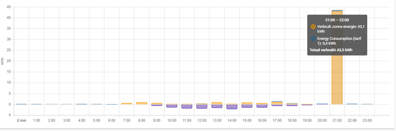

Ik ben sinds kort van een Pi 4 overgestapt naar een NUC, maar dat gaat tot nu toe nog niet helemaal lekker. Ik draai HA in VirtualBox op Windows 11, maar om de een of andere reden herstart HA zich regelmatig op willekeurige momenten. Zo ook afgelopen nacht rond 23:15, waar ik in het logboek het volgende zie:
Afbeeldingslocatie: https://tweakers.net/i/yprsmkQ7HGTgREAhCP4TrV1QkyM=/full-fit-in/4000x4000/filters:no_upscale():fill(white):strip_exif()/f/image/gT01JZa8IbCKwTuAzva7GCVP.png?f=user_large
In Configuration -> Settings -> Logs zie ik vóór 23:15 uur ook geen records, met andere woorden, het lijkt erop dat HA zelf heeft besloten om te herstarten. Hoe kan ik dit nog beter uitzoeken? Waarom herstart HA zich?
  • TheFes
  • Laatst online: 09:28
Ronker32 schreef op dinsdag 3 mei 2022 @ 09:59:
Na een herstart begint er een nieuwe log, maar de log van voor de herstart wordt dan ook hernoemd naar home-assistant.log.1 dus daar staat wellicht wel iets interessants in. Verder is er ook een home-assistant.log.fault

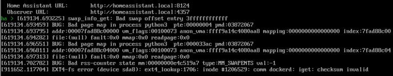

synoniem schreef op dinsdag 3 mei 2022 @ 11:27:
Is het niet Windows die herstart en niet zozeer HA zelf?
Nee helaas, er is geen herstart geweest van de Windows-machine, ook niet automatisch of onbewust. Het zit hem echt in de HA-installatie in VirtualBox, daar zie ik in de CLI ook wel wat vage dingen:
Afbeeldingslocatie: https://tweakers.net/i/QUk3RSSut6G0w-KjBiVIY3zE5mo=/800x/filters:strip_exif()/f/image/ZjmQNSRkG1e1TeO3Ws1iL5wS.png?f=fotoalbum_large
Wellicht betekent dit iets? Ik kan hier niets van maken, geen idee wat dit zegt..
  • synoniem
Ronker32 schreef op dinsdag 3 mei 2022 @ 11:57:
Het lijkt er op dat je swapspace corrupted is maar ik kan er niet uit afleiden of dat fysiek of logisch is.

  • maxoss
  • Laatst online: 04-05 10:31
Kan iemand mij helpen om iets uit de database te verwijderen via de SQL lite addon?
Probleem:
Entiteit heeft connectie verloren (21:09) en heeft daarom als output 0 gegeven.
Afbeeldingslocatie: https://tweakers.net/i/50ScRXkIUXDTGUMACOjUfWAKhCc=/full-fit-in/4000x4000/filters:no_upscale():fill(white):strip_exif()/f/image/YztJIHWq1Zg5wTKtF05KJEnp.png?f=user_large
Daardoor is er een piek gekomen in de dag grafiek van het energie dashboard.
Afbeeldingslocatie: https://tweakers.net/i/UB-6qdT0yn29gljAX7He-zXv0xo=/800x/filters:strip_exif()/f/image/de2qnATlFFV0De82sZwywxyj.png?f=fotoalbum_large
Ik begrijp dat ik iets moet verwijderen uit de database doormiddel van de SQL lite addon en daar stopt mijn kennis en beetje. Wie kan mij helpen?
[ Voor 5% gewijzigd door maxoss op 03-05-2022 16:11 ]
  • TheFes
maxoss schreef op dinsdag 3 mei 2022 @ 16:09:
Probleem:
Je kunt foute statistieken tegenwoordig via developer tools > statistics verwijderen
Home Assistant configuratie
  • maxoss
TheFes schreef op dinsdag 3 mei 2022 @ 16:11:
Gouden tip! :F
Hele middag lopen zoeken en nu binnen 1min opgelost. Thanks :+

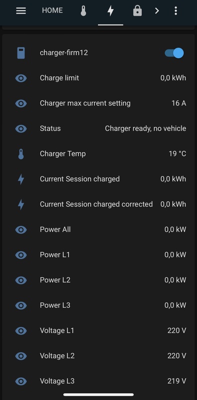

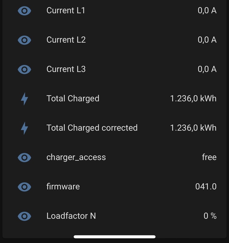

  • Tomba
  • Laatst online: 07:12
Tomba
krizzziz schreef op woensdag 4 mei 2022 @ 21:45:
Heeft iemand zijn laadpaal al in zijn Energy Dashboard verwerkt?
Nee want heb geen P1 slimme meter maar ik heb mijn laadpaal wel op mijn dashboard staan:
Afbeeldingslocatie: https://tweakers.net/i/J9eo_l18pZk7MOB1rRJUgXElqG4=/x800/filters:strip_icc():strip_exif()/f/image/gCdpEHa7VZNPXp1vbuzxFHY4.jpg?f=fotoalbum_large
Afbeeldingslocatie: https://tweakers.net/i/stIbvSIl6Q2ovABD_55OFBjJnjk=/x800/filters:strip_icc():strip_exif()/f/image/phs8ppddy9UiQpIjokax5uTC.jpg?f=fotoalbum_large
Ideaal ding spreekt native MQTT.
Tomba schreef op donderdag 5 mei 2022 @ 08:21:
Het energy dashboard kun je ook gebruiken zonder slimme meter. Zolang je maar statistieken over het verbruik hebt / een kWh meter die HA kan omvormen tot statistiek kun je elke entity op dat dashboard toevoegen. Ik doe zelf niks met het energy dashboard, maar heb na introductie wel voor de lol mijn Fibaro WallPlugs er op gezet en ik kan daar nu in ieder geval een staaf / balk zien met het verbruik van een dag. Ik neem aan dat een grafiek voor bv een week met een balk per dag ook wel kan.
  • Tomba
Tomba
RobertMe schreef op donderdag 5 mei 2022 @ 08:56:
Bedankt voor de tip!
Ik heb een Youless op mijn ‘domme’ meter maar die slaat ook uit als er zonneopbrengst is dus die waarden slaan ergens op vandaar dat ik er verder niet naar heb gekeken.

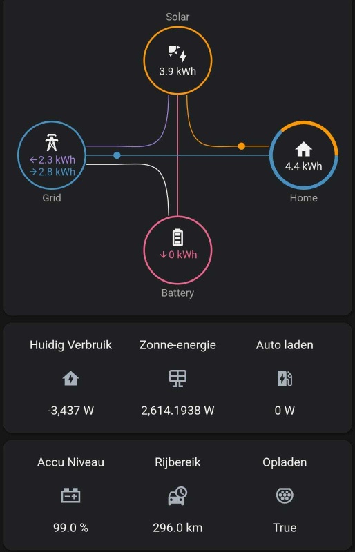

  • Pimmeke1989
  • Laatst online: 07:45
Ik heb daarvoor de Home Battery gebruikt. Als inkomend in de Battery de gegevens van de laadpaal, en de uitgaande van de Battery heb ik een waarde die altijd 0 is. Zo zie je precies hoeveel er per dag de accu van je auto in is gegaan :)
En daarna even een thema aangepast om de uitgaande lijn dezelfde kleur te geven als de achtergrond, zodat deze niet meer te zien is: https://community.home-as...olors-for-graphs/336089/6
Afbeeldingslocatie: https://tweakers.net/i/TAwAQMvD5M1iqtWogdBBBNdTok0=/x800/filters:strip_icc():strip_exif()/f/image/WW9TJA3KnugnLlvhF7r5cXZj.jpg?f=fotoalbum_large
  • prekz
  • Laatst online: 08:12
Sinds kort een slimme meter reader (van Marcel Zuidwijk).
Echter mijn eerste dag waarde loopt compleet scheef (ik heb zelf geen zonnepanelen, dus lever niet terug).
Is er een oplossing om de eerste dagwaarde te resetten/verwijderen uit de database?
Afbeeldingslocatie: https://i.imgur.com/rp3Uy1x.png
Ik wil dus eigenlijk 3 mei compleet verwijderen, zodat 4 mei mijn 'eerste' dag is.
[ Voor 12% gewijzigd door prekz op 05-05-2022 10:00 ]

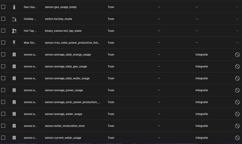

  • AW_Bos
  • Laatst online: 09:52
AW_Bos
Liefhebber van nostalgie... 🕰️
Afbeeldingslocatie: https://tweakers.net/i/xRdJHCI-wwZLZG9s6-Cf4_w1vXg=/800x/filters:strip_exif()/f/image/Dw8QuNbZDEgs633QfciqvUrg.png?f=fotoalbum_large
Waarom zijn deze sensoren van Toon niet mogelijk in HA?
Komt dat omdat ik dan een Toon 2 moet hebben?

  • Flappie
  • Laatst online: 06:50
AW_Bos schreef op donderdag 5 mei 2022 @ 13:37:
Moet je de entiteiten die uitgeschakeld zijn niet gewoon even aanzetten?

Flappie schreef op donderdag 5 mei 2022 @ 14:18:
Insellingen --> Apparaten & Services --> Je apparaat --> Entiteiten --> Selecteren en dan "Geselecteerde inschakelen" ?
Oeps, verkeerde!

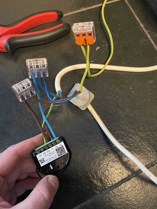

Weet niet of ik in het juiste topic zit :-)
Sinds enkele maanden ben ik in het bezit van een RPi4 8gb model en draai ik hierop Home Assistant.
Alle koppelingen, settings werken allemaal naar behoren.
Nu gaan we eind mei starten met de verbouwing en wil ik graag 2 apparaten smart maken. De zonwering en het WTW systeem. Hiervoor heb ik het een en ander onderzocht en heb de volgende artikelen besteld:
- Aeotec Z-stick Gen5+ (om Z-wave te ontvangen op mijn RPi4)
- Fibaro Roller Shutter 3 (voor de zonwering)
- Fibaro Double Smart Module FGS-224 (voor het WTW-systeem)
Nu is de installatie van de z-wave usb stick gelukt en ben ik begonnen met het aansluiten van de roller shutter. Hierbij heb ik de 3 weg schakelaar ertussenuit gehaald en aangesloten zoals omschreven (zie foto).
De roller shutter heb ik kunnen toevoegen aan HA en is active. Tevens zijn de controls zichtbaar en kan ik de bediening starten. Echter als ik de zonwering naar buiten wil drukken, dan gaat deze om de 3 á 4 seconden ongeveer 1 cm naar buiten. Dit blijft zich herhalen, als ik vervolgens op het vierkant druk gaat de zonwering wel in normale snelheid dicht.
Afbeeldingslocatie: https://tweakers.net/i/jZm9T4blp18uTyeZZ7G6xhRg19M=/232x232/filters:strip_icc():strip_exif()/f/image/AvAO0WA0FrOrTtc1aC4iqZVf.jpg?f=fotoalbum_tileAfbeeldingslocatie: https://tweakers.net/i/GOC30bPVnp91ZUl6_Wlmvxt89ck=/232x232/filters:strip_icc():strip_exif()/f/image/6AU5t2rYo6svRkWkk3lYTln1.jpg?f=fotoalbum_tile
De 2 groen/gele kabels zijn de switch kabels die naar de zonwering gaan en zijn aangesloten op Q1 en Q2.
De L en de N spreken voor zich.
Wat doe ik hier verkeerd? Dien ik ergens een setting aan te passen in de roller shutter?
Parameter 155 (Motor operation detection) / Power threshold to be interpreted as reaching a limit switch.
Deze waarde staat op 10 (wil dit zeggen dat hij 10watt naar de motor stuurd?) Dien ik deze op 230 te zetten, zodat deze op 230watt werkt? Ik durf dit niet goed aan te passen, als ik niet zeker weet wat het doet.
PS. Ik heb nog geen calibratie uitgevoerd, omdat ik eerst wil zorgen dat de manuele bediening via de HA app werkt :)
  • RudolfR
@Klevertje
Ik denk dat het betekent dat de schakelaar wordt afgeschakeld als motor minder dan 10W opneemt.
Dit is vaak het geval in de eindstand en zorgt zo voor automatische afschakeling van het relais.
(Dat moet niet naar 230, volgens mij haal je Volts en Watt door elkaar...)
Ik heb esphome met een shelly 2.5, daar is best wat over beschreven, wellicht herken je de terminologie:
https://esphome.io/components/cover/current_based.html

Het probleem wat ik nu heb is dat ik de shutter activeer door op het pijl icoontje te drukken, er blijft actief stroom op de motor maar de zonwering gaat echt enorm traag naar buiten (is echt geen doen).
Kan dit te maken hebben met settings of heb ik het verkeerd aangesloten?

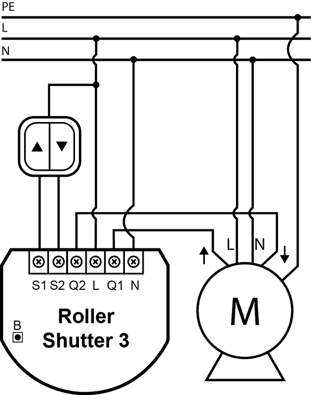

Vanaf de stroomkant gaat de bruine op L en de blauw op N en de aarde gaat direct naar je zonwering.
Dan heb je q1 en q2 dat is je op en neer van je zonwering.
Wat er dan ook nog naar je zonwering gaat is je aarde en de Nul blauwe (die las je eigelijk op omdat deze zowel naar je zonwering als naar je schakelaar gaat.)
En je moet zeker calibreren, want de fibaro meet wanneer je zonwering uit is en in.
op S1 en S2 is externe schakelaar. je schakelaar mist dan nog een bruine, die las je op met de bruine die op de fibaro zit.

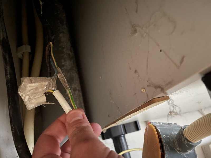

Dan heb ik inderdaad iets gemist. De aarde is namelijk vanuit de stekker/stopcontact niet rechtstreeks meer aangesloten op de zonwering. Zojuist nogmaals de aansluiting bekeken en dien inderdaad een 5e draad te hebben (maar deze heb ik niet?).
Afbeeldingslocatie: https://tweakers.net/i/M9knTP8ax7U3J5m5WY3rH54ZF7g=/x800/filters:strip_exif()/f/image/yE7RgLxXMRn1JUrvDiSvOakD.png?f=fotoalbum_large
Nu zag ik ook dat de vorige eigenaar een beetje gevaarlijk bezig is geweest omdat de kabel te kort was en zo heeft verlengd (helaas met plakband). Hier zie je de kabels die vanaf de zonwering komen.
Afbeeldingslocatie: https://tweakers.net/i/cEhggPqWWd2z8KfqKZnAHmcrq5Y=/800x/filters:strip_icc():strip_exif()/f/image/TLXHuaDROFzqgWRnLPmjJeQP.jpg?f=fotoalbum_large
Er komen 4 kabels vanaf de zonwering, namelijk blauw, bruin, zwart en groen geel. Ging dus van het volgende uit blauw = N, bruin = L, zwart = Q1 en groen geel = Q2? Wat heb ik dan nu verkeerd 😑
Klevertje schreef op donderdag 5 mei 2022 @ 17:52:
Als je de schakelaar hebt weggehaald, dan weet je neem ik aan toch hoe het op fe schakelaar was aangesloten en kun je daarvan toch aflezen wat de draden / kleuren zijn?! Ik lees nu voornamelijk dat je maar wat aan het proberen bent, met 230V. Lijkt mij persoonlijk niet heel verstandig.
wat jij (en je vorige bewoner) verkeerd hebben is dat groen-geel aarde is, en nergens anders voor gebruikt mag worden. En jij hebt nu waarschijnlijk 230V op de behuizing van rolluik gezet.
De meeste 4-aderige rolluiken/zonweringen hebben geen permanente L nodig. Dus dan is van het originele snoer:
geel/groen - Aarde
Blauw - N
Bruin - Richting A (Q1)
Zwart - Richting B (Q2)
Maar omdat de vorige bewoner dat blijkbaar niet zo nauw nam, lijkt het me verstandig om de zonwering even open te schroeven en/of na te meten.

Bedankt voor je uitleg. Ik heb alles nu juist aangesloten, door de aarde direct te verbinden vanuit de 3 aderige stroomstekker naar de zonwering motor. Tevens de bruine en de zwarte op Q1 en Q2 (in mijn geval is zwart de geel/groene draad) en de blauw op N.
Afbeeldingslocatie: https://tweakers.net/i/Y9cXn1MhHt9AYxbFQY8L8AgJdAo=/x800/filters:strip_icc():strip_exif()/f/image/5S18bEqeNyuROR2YV2j4VLcK.jpg?f=fotoalbum_large
Ik kan de roller shutter 3 in HA re-interviewen (met succes), maar helaas reageert de zonwering niet. Tevens geeft die aan in HA dat die alive is, maar bij de stroomuitlezing staat nu not available. Dien ik de roller shutter 3 te resetten? Hoelang duurt het voordat de module volledig is geladen?
Of kan het zijn dat ik iets stuk heb gemaakt? Zonwering motor?

Excuses voor het amateuristisch overkomen, maar elektra is niet geheel mijn ding en in HA ben ik nog nieuw.
Dit klinkt eerlijk gezegd niet als de ideale combinatie.
Ik zou in ieder geval beginnen met de tip van @Illusion kijk hoe alles op het rolluik is aangesloten. Oftewel: haal de kap daar eens van af.
In mijn geval was uit mijn hoofd bruin omhoog / Q1, zwart omlaag / Q2, de blauwe dan de nul dus die gesplitst naar zowel de motor als de RS3, de bruine vanaf de "aanvoer" dan op de L van de RS en de geel/groene ee aarde die is doorgelust.
Uit jouw plaatje kan ik trouwens ook niet opmaken wat wat is. Dat andere blokje, is dat aan de kant van het rolluik of aan de kant van de "aanvoer"? En wat doen die twee geel/groene met aan de lasklem? En die geel/groene aan de RS3 op de Q2? Ik neem aan dat je dan vermoed dat die "aarde" draad de "omlaag" van de motor is? Waarbij dan dus blijft staan: haal de kap van het rolluik en kijk het na.

Klevertje schreef op donderdag 5 mei 2022 @ 20:28:
At random draden in verschillende volgorde aansluiten is niet de beste taktiek om je spullen heel te houden. Meten=Weten.
De kans dat je in de tussentijd iets gesloopt hebt (het scherm en/of de schakelaar) is natuurlijk flink aanwezig.
Het lijkt alsof niet alle draden goed/diep genoeg in de wago-klemmen zitten, maar het kan ook iets anders zijn. Heb je nog foto's van hou de oude/originele schakelaar zat?
  • etienne001
Komt die zwarte kabel rechtstreek van je zonnescherm motor?
Als dat inderdaad het geval is dan even een kroonsteen pakken met een aansluitsnoer.
Je hebt dan blauw, bruin en aarde van je aansluitsnoer.
Aarde op aarde en blauw op blauw.
Je pakt dan de bruine of de zwarte draad (niet beide!) vanaf je zonnescherm en doe die aan de bruine van het aansluitsnoer.
Werkt je zonnescherm dan weet je ook of bruin/zwart op/neer is.
Als dit allemaal werkt weet je dus ook dat je het in de roller shutter moet zoeken.
Loopt die zwarte kabel niet rechtstreeks dan moet je verderop weer gaan zoeken naar en lasverbinding.
Daarnaast zoals eerder is gezegd, had van tevoren een foto gemaakt hoe het op de schakelaar zat, dan had je het 1 op 1 kunnen overnemen.
