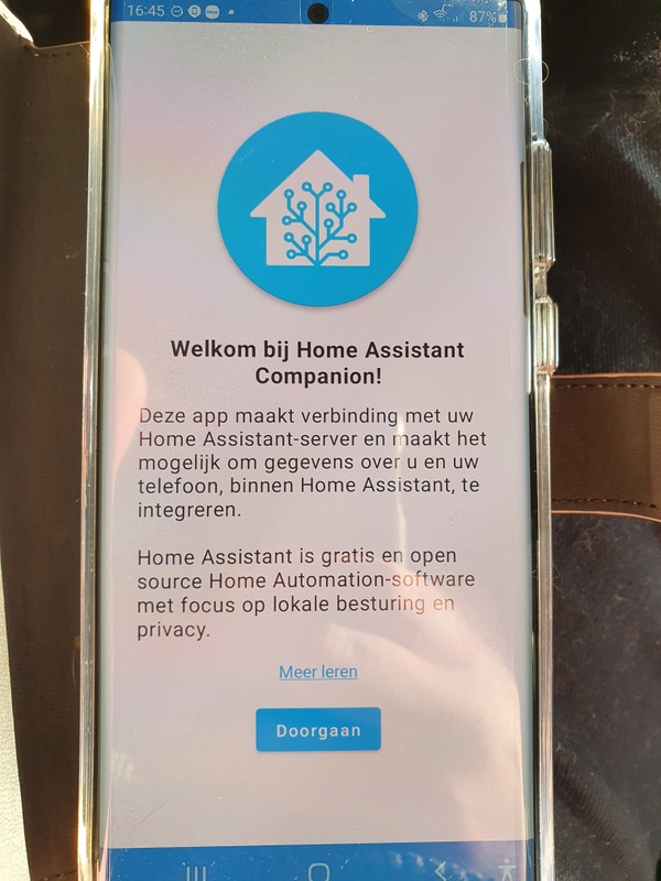

Vrouwlief heeft een Samsung S22 Ultra.
Home Assistant app op geinstalleerd, welkoms-scherm, inloggen, werkt goed.
Echter, elke keer dat de app gestart wordt, kom ik opnieuw in het welkoms-scherm uit, dan kan ik klikken op volgende, dan klik ik op het adres, hoef niet meer in te loggen en de app werkt.
Uiteraard is het niet handig om elke keer bij het welkoms-scherm uit te komen als de app wordt gestart.
Tevens als ik bij instellingen kijk, zie ik niet dat ik kan kiezen voor instellingen van de app. Op andere telefoons van mij en de kinderen staat hier ook "instellingen van de companion app" bij maar hier niet.
App opnieuw geinstalleerd, gechecked op updates, alle rechten, ook tot opslag e.d. gegeven, geen resultaat.
Enig idee?
Afbeeldingslocatie: https://tweakers.net/i/-sBRsgN9YigP21YCxUWqKEpUjZY=/x800/filters:strip_icc():strip_exif()/f/image/Pb9loFWuCDP9JdDZmV1prHs9.jpg?f=fotoalbum_large
Afbeeldingslocatie: https://tweakers.net/i/6fMKEgz3ctK1c0KHvZA1fGVXwok=/x800/filters:strip_icc():strip_exif()/f/image/FnQNig9R2DXgHehVdh5ZBgiO.jpg?f=fotoalbum_large
Who's general failure, and why is he reading my disk?

Hoe probeer je HA te bereiken op wifi? Is dat via http://192.168.x.x of https? Of duckdns? Maakt nogal wat uit. Als je een certificaat error krijgt dan lijkt me dat geen router probleem.
op de telefoon via de app (dus duckdns)
op de laptop via alle manier, maar niks werkt. Blijft hij op HA logo met retry staan. "unable to connect to HA"
edit: dat is de cashe, als ik het incognito doe geeft hij aan "onveilige website" , ga ik door, dan een 404.
[ Voor 10% gewijzigd door water_escape op 01-03-2022 08:08 ]

Dan verander je dus niets en maak je nog steeds gebruik van loopback dat je niet hebt. Geen idee of een host file lokale adressen ondersteunt, maar probeer dat eens.
This too shall pass
  • water_escape
  • Laatst online: 17:21
Sharky schreef op dinsdag 1 maart 2022 @ 08:17:
Zou ik dan niet ook al HA moeten kunnen benaderen wanneer ik het 192.x.x.x/8123 gebruik in de browser? Wat dit doet niks.
In HA app zie ik trouwens 192.168.x.x/24 staan...wat is die /24 ? (al heeft die er altijd gestaan)
Water-Escape

water_escape schreef op dinsdag 1 maart 2022 @ 08:21:
die /24 is het subnet. Kan je wel op googlen voor wat uitleg.
Gezien je certificate error; je kan alleen je HA installatie via je duckdns adres bereiken of via je interne of externe IP adres. In het laatste geval krijg je wel een foutmelding als je een IP adres gebruikt dat je verbinding niet veilig is maar je kan doorklikken (vergeet geen https ervoor te zetten!). Dit werkt niet voor je mobiele app, die moet altijd via duckdns werken. Die klapt op die foutmelding en je hebt daar niet de mogelijkheid om de melding te negeren en alsnog door te gaan.
Ah excuus, had ik niet meegekregen dat dat ook niet werkt.
Ik veronderstel dat het een typfout is maar voor alle zekerheid
192.x.x.x/8123 ==> 192.x.x.x:8123

-Casper schreef op dinsdag 1 maart 2022 @ 08:34:
Klopt. Extern geen probleem om te benaderen.
Maar op intern netwerk op geen enkele manier. En dat begrijp ik niet. Ook niet door intern ip in de browser te typen.
Water-Escape

Kenhas schreef op dinsdag 1 maart 2022 @ 10:07:
klopt, typo :)

het is nog vreemder geworden.
als ik naar https://<myname>.duckdns.org/ ga in een incognito venster gaat de pagina naar de inlogpagina van de router...
Ik snap nu totaal niet meer hoe ik weer binnen mijn eigen netwerk in kan loggen op HA....
Water-Escape

water_escape schreef op woensdag 2 maart 2022 @ 08:38:
Heb je de cache van je browser al weg gegooid?
Als je op je router uit komt, dan klinkt dat als een verkeerde portforward.
Heb je niet lokaal andere IP adressen gekregen nadat je de nieuwe router hebt geinstalleerd?

golles schreef op woensdag 2 maart 2022 @ 10:07:
Ik heb de volledige discussie niet (meer) gevolgd. Maar de reden daarvoor stond al in een van de eerste reacties. Het (ontbreken van) hairpin NAT komt dit door. DuckDNS verwijst naar het publieke IP adres, dus de browser verbind met het publieke IP adres en maakt daarmee verbinding met de WAN poort van de router. Doordat het verkeer "van binnen" afkomstig is wordt vervolgens (door het ontbreken van hairpin NAT) de port forward niet toegepast. Immers is het geen verbinding die via de WAN poort binnen komt en geNAT wordt, maar een verbinding "van binnenuit" / "al van achter het NAT", waarbij de router een verbinding ziet met bestemming 1.2.3.4 en denkt "eey, dat IP heb ik zelf", en dus beantwoordt die de aanvraag

RobertMe schreef op woensdag 2 maart 2022 @ 10:12:
Dat klinkt plausible idd.
Ik heb zojuist een eigen router besteld (x sfp ) welke hairpin NAT heeft. Dan laat ik Ziggo de router in bridge zetten en is alles hopelijk weer normaal.
Water-Escape

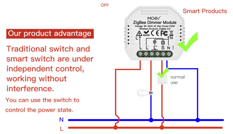

Heeft iemand een tip; ik zoek een Zigbee alternatief voor de Shelly inbouw dimmer. Belangrijk dat het kan dimmen en ook kan werken met een regulieren wipschakelaar (geen pulsschakelaar of dimmer dus).
Iemand tips? De meeste die ik zie hebben geen input voor een normale schakelaar of werken alleen met een pulsschakelaar.

Afbeeldingslocatie: https://tweakers.net/i/o-ROmp6TFdyTsRWBuQVzBqvTV7k=/800x/filters:strip_exif()/f/image/zlN4lLxsNhZiIridAhBDJfHN.png?f=fotoalbum_large
RobertMe schreef op woensdag 2 maart 2022 @ 12:43:
En wat je sowieso krijgt met een ouderwetse wipschakelaar is dat als je het licht "slim" aan of uit doet de stand van de schakelaar zoals je "vroeger" gewend was niet meer klopt. Dus als / altijd uit was en \ altijd aan krijg je met slimme verlichting dat / zowel aan als uit kan zijn afhankelijk van wat je dus met de slimme module hebt gedaan.
Daar heb ik me nou echt nooit aan gestoord. Je ziet of het licht aan of uit is en geeft een ram op de knop als je dat wilt veranderen. Of dat nou / of \ is op dat moment, who cares? :P

Wij gebruiken een iCasaZigbee dimmer op de badkamer
iCasa bol.com
Afbeeldingslocatie: https://media.s-bol.com/J8YQo1WyVPDD/1200x1176.jpg
https://www.rouwette.com/

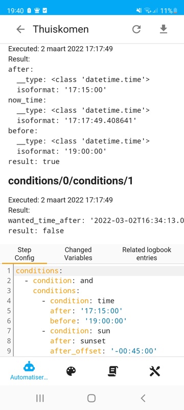

  • maxoss
  • Laatst online: 22:41
Kan iemand mij vertellen waarom de 2de sun condition false is?
Wanted time after 16:34
Execution time 17:17
Afbeeldingslocatie: https://tweakers.net/i/n9mWtmOL28CzgJk7MRJtcd9-uuo=/x800/filters:strip_icc():strip_exif()/f/image/hrdtFTTqbhPGPU7VRMZSkvjs.jpg?f=fotoalbum_large

  • RudolfR
  • Laatst online: 01-08 12:23
@maxoss
Sunset was in Nederland vandaag zo rond 18:21, 16:34 zit daar wat ver vanaf, of wordt die getoond in UTC?
  • Hmmbob
  • Laatst online: 20:30
RudolfR schreef op woensdag 2 maart 2022 @ 20:36:
@maxoss
Sunset was 18:18 lokaal, dus 17:18 UTC, en aangezien er een -45 offset is moet hij dus rond 16:33 UTC (= 17:33 NLD) triggeren.
16:34 lijkt dus prima in orde, maar dat is dus 16:34 UTC, terwijl die andere tijd NLD is (en dus 16:17 UTC). Die 2e conditie is dus nog niet true, omdat het zo laat nog niet was
[ Voor 19% gewijzigd door Hmmbob op 02-03-2022 21:04 ]
  • maxoss
@maxoss
Dit staat er in ontwikkelhulpmiddel
next_setting: '2022-03 02T17:19:13.014887+00:00'
  • maxoss
Hmmbob schreef op woensdag 2 maart 2022 @ 21:00:
Ok dus hij triggered pas na 17:33
Verwarrend zeg
