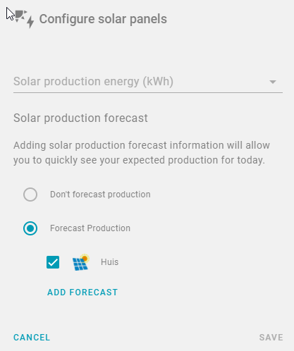

Ik ben bezig me te verdiepen in het aanschaffen van zonnepanelen, en het leek mij leuk om alvast SolarForecast te gebruiken om een beetje inzicht te krijgen in wat bepaalde situaties zouden doen vandaag de dag. Helaas lijkt het niet mogelijk het toe te voegen zonder daadwerkelijk een Solar Production meter te hebben. Nu kan ik een meter spoofen die gewoon 0 teruggeeft, maar dat moet toch makkelijker kunnen?

Magic schreef op donderdag 3 maart 2022 @ 14:55:
Je kunt vanuit configuration > integrations toch ook gewoon solar.forecast toevoegen? Dat hoeft niet per se vanuit het Energy dashboard.
Home Assistant configuratie
  • Magic
TheFes schreef op donderdag 3 maart 2022 @ 14:56:
Ik kan de forecast instellen, maar zonder een solar production blijft de "Save" knop grijs en houd hij dus "dont forecast production" vast :)
Afbeeldingslocatie: https://tweakers.net/i/p20Ep7TyMh7mmLK3el6sys_Nk0E=/full-fit-in/4000x4000/filters:no_upscale():fill(white):strip_exif()/f/image/i0kiq3sJza6Np4qcFHEbVXax.png?f=user_large
Edit, ah, ik zie dat je wat anders bedoeld, ik ga dat eens proberen :)

Magic schreef op donderdag 3 maart 2022 @ 14:57:
Dit is dus vanuit de configuratie van het Energy Dashboard, precies waar ik zei dat je niet moest zijn :P
Solar.forecast werkt bij mij gewoon losstaand van de zonnepanelen?
-> instellingen > apparaat en diensten > solar.forecast, op configureer klikken.
edit: dat is je dashboard, daar heb je inderdaad wel een zonnepaneel intergratie voor nodig...
[ Voor 7% gewijzigd door geenwindows op 03-03-2022 15:02 ]
Fan van: Unraid, ProxMox, Pi-hole, PlexMediaServer, OPNsense. Meer een gluurder dan een reaguurder.
  • Magic
TheFes schreef op donderdag 3 maart 2022 @ 15:01:
Ik heb het net even geprobeerd, en ik hoefde nergens iets over mijn daadwerkelijke panelen op te geven.
Ik denk overigens wel dat je het zonder daadwerkelijke panelen niet in je Engergy dashboard kunt laten zien, maar de data kun je dus wel in HA krijgen.
geenwindows schreef op donderdag 3 maart 2022 @ 15:02:
Ja, dat klopt inderdaad, ook het aanmaken via het Energy panel config voegt de integratie kennelijk al toe, maar het was me het er juist om te doen dat hij dan ook in het Energy panel zou komen, zodat ik deze met mijn gebruik kan spiegelen :)
Dan maar even met Grafana aan de slag :)

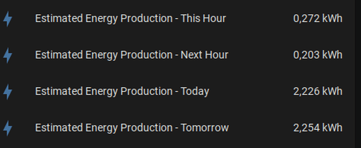

een voorspelling van forecast kan inderdaad niet in de energy dashboard maar je kan het wel toevoegen aan een lovelance kaart?
Afbeeldingslocatie: https://tweakers.net/i/eGk-BpaNxLrpJieDmVe1ee4cmCo=/full-fit-in/4000x4000/filters:no_upscale():fill(white):strip_exif()/f/image/ryChLbp1m3P2Q8c3qrIqjoXa.png?f=user_large
heb hier enkel de azimut en piekvermogen in gesteld...

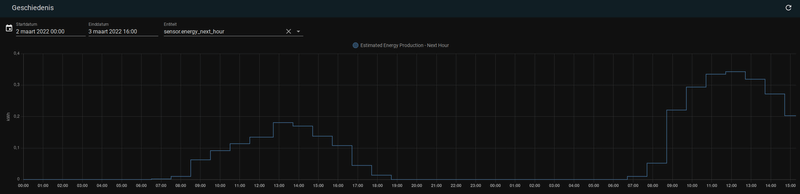

Magic schreef op donderdag 3 maart 2022 @ 15:13:
Die staan er inderdaad in, maar een grafiekje en de mogelijkheid tot historie maken het net wat mooier :)
die grafieken en history heb ik ook? :S
Afbeeldingslocatie: https://tweakers.net/i/QEy6c8hwYu2EOabQO6eJytNTLug=/800x/filters:strip_exif()/f/image/oFSwjh0Is4VUjTXanfQ3IPWz.png?f=fotoalbum_large
NOTE, mijn HA kennismaking is pas net begonnen ;)
  • TheFes
  • Laatst online: 20:33
Met een state_class: measurement er bij komt het zelfs nog in de long term statistics en kun je er ook mooie grafiekjes van maken tot lange tijd terug, eventueel afgezet tegen het verbruik.
