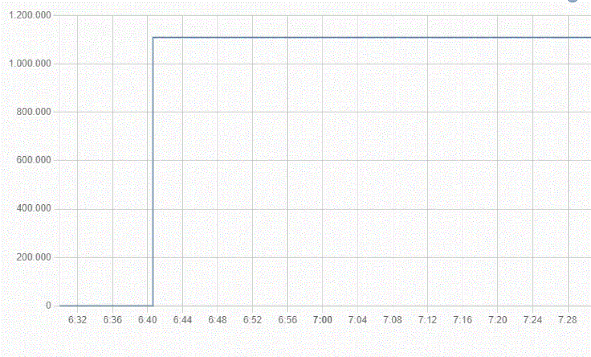

Ik heb bijna iedere week een vreemde piek in mijn energie dashboard op verbruikte zonneenergie.
Bijna altijd ook 's nachts. Kan iemand me vertellen waar dit vandaan komt, en hoe ik dit misschien kan voorkomen?

Het dashboard geeft alleen de waardes weer die hij binnenkrijgt. Dus wat voor waarde zit er in de sensor rond dat tijdstip?
Ik zie de sensor Solaredge lifetime plots waarden weergeven.
Bij mij op het werk ervaar ik hetzelfde gedrag. Waarbij de solaredge lifetime soms 0 wordt. Dit word door het dashboard gezien als terug levering.
Ik los dit op door de foutieve waarden uit de database verwijderen.

Obelixxx schreef op woensdag 9 maart 2022 @ 08:52:
OTA firmware update? Ik gok op 12,7 dagen of 2,1 jaar bij jou.

Nee omdat het in de nacht/ochtend is dacht ik doet de omvormer misschien een (automatische) update, dat zou ook kunnen verklaren waarom er dan ineens extra informatie middels de API verzonden wordt.
Aan het getal 1.1 miljoen te zien zou ik gokken dat de leeftijd (lifetime) van je omvormer 12,7 dagen zijn (als het seconden zijn) of 2,1 jaar (als het minuten zijn).
Verder zou de foutieve teruglevering dezelfde bug zijn als Max beschrijft.
ah, op die manier.
De omvormer is van oktober 2021, dat komt niet overeen, dat is het wellicht toch foute data helaas.

TheFes schreef op dinsdag 8 maart 2022 @ 16:38:
Ja, dat kan. Maar je moet er wel rekening mee houden dat je bij een reset van je watermeter waarschijnljik weer bij 0 begint.
Ik had dat opgelost door een input_number te gebruiken, en daar de waarde van de yearly utitlity_meter bij op te tellen. Op 1 januari kun je bij de input_number dan weer de waarde van previous_period bij de input_number optellen om weer tot het goede totaal te komen.
Ik heb nu een utility meter aangemaakt voor de watermeterstand zonder een cycle.
Met de service voor het kalibreren van de utility meter heb ik de juiste stand ingevoerd.
