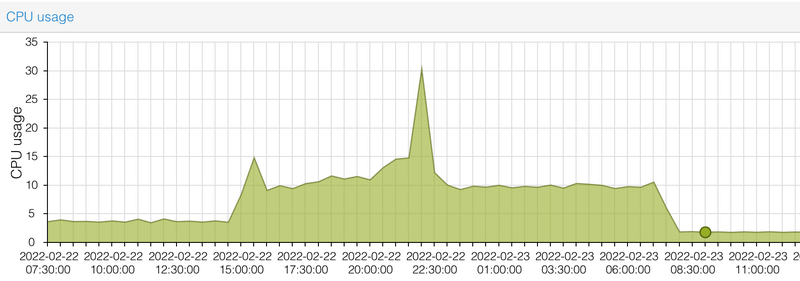

Hi, ik hen onlangs een Blitzwolf BW-SHP15 gekocht.
Als ik deze gebruik, zie ik zowel in Proxmox als in Home Assistant dat de CPU gebruikt toeneemt in mijn NUC. De CPU verbruk is meestal 3% a 5% voor Home Assistant, maar schiet richting de 12% als ik gebruik maak van deze ene Zigbee device. Is dat vreemd, of kan dat wel kloppen? Zo'n dergelijke toename constateer ik niet bij mijn andere Zigbee devices.
[ Voor 17% gewijzigd door Chillmeister op 23-02-2022 11:34 ]
  • RobertMe
  • Laatst online: 18:13
Chillmeister schreef op woensdag 23 februari 2022 @ 11:32:
Volgens mij heb ik eens wat gelezen dat die Blitzwolf plugs als een malle berichten sturen. Ik weet alleen niet meer of de Blitzwolf nu zelf continu pusht, of dat deze juist gepolled moet worden en de door jouw gebruikte controller / software (ZHA? Zigbee2mqtt? Deconz?) bv elke seconde de status opvraagt van de Blitzwolf.
  • Chillmeister
  • Laatst online: 17-09 18:05
Ik gebruikt momenteel Zigbee2mqtt, maar Zigbee i.c.m. met een Sonoff Zigbee Dongle (ipv voorheen een Philips Hue Bridge) is allemaal nieuw voor mij. Dus ik zou eerst moeten weten/uitzoeken hoe inzicht verkregen kan worden in pushen/pollen
  • Rembock
  • Laatst online: 01:41
@Chillmeister
Broken attribute reporting functionality
Starting with firmware version 1.0.5 (which comes pre-flashed on plugs produced since Q4 2021) core functionality on this plug is broken. TuYa has disabled the automatic reporting of power, voltage and current values meaning they need to be polled instead. The poll interval can be controlled through the measurement_poll_interval option.
If your plug is affected, it will be detected as TS011F_plug_3 instead of TS011F_plug_1
Bron1 / Bron2
  • Chillmeister
Dank je wel voor de snelle toelichting (het lukte mij niet om dit zelf te vinden). Als ik snel kijk zie ik inderdaad dat mijn plug als TS011F_plug_3 geïdentificeerd is.
edit: ongeloofelijk hoe 1 apparaatje zo'n verschil kan hebben op Home Assistant gewoon omdat er steeds gepolled moet worden. Dit gaat ook niet gefixt worden als ik alles op GitHub juist heb gelezen. Misschien toch maar vervangen met bijv een Aqara smart plug
Afbeeldingslocatie: https://tweakers.net/i/dCZNckZlkhV6uHjDE02aFFm7G2w=/800x/filters:strip_exif()/f/image/aeTKh8N3KXeslURjrTDGYdaM.png?f=fotoalbum_large
[ Voor 35% gewijzigd door Chillmeister op 23-02-2022 18:20 ]

Dat gezegd hebbende; mijn HA is gisteravond hard op zijn bek gegaan. Ik kwam tegen 10u thuis en het viel me op dat de Android app eerst iets zei over dat de meldingen van HA niet zouden werken, en even daarna de melding dat mijn statusverandering (ik kwam immers thuis) niet gedeeld kon worden met HA. Toen geprobeerd de app te starten om te zien wat er aan de hand was, maar verbinding met webinterface bleef uit (zowel de link van NabuCasa als mijn interne hostname). Overigens kon ik toen nog wel een automation met een zigbee knop via de Conbee II naar een zigbee lamp uitvoeren. Maar goed, webinterface was niet bereikbaar (ssh had ik niet geprobeerd), ik kwam net terug van het sporten, was lui en dacht ik trek de stekker wel even uit de RPi om hem te rebooten...
Nou daarna kon de Conbee II zichzelf niet meer vinden :P in elk geval waren alle sensoren en die paar lampen via de Conbee II unavailable en de integratie gaf ook een foutmelding (500 Internal Server Error - Server got itself in trouble), alle automatiseringen kwamen krakend en piepend tot stilstand en konden we ineens enkele lampen niet meer uitzetten voor het slapen gaan (denk daar ook eens aan bij Graceful Degradation, dat je niet ineens allemaal stekkers eruit moet gaan unpluggen). De phoscon app zat blijkbaar op een ander intern IP adres (dwz binnen de docker omgeving?) dan voorheen en daarmee kon ik de phoscon app niet openen en kreeg ik allemaal gekke foutmeldingen (Error connecting to DECONZ Gateway). Nog even gegoogled maar niet echt opgeschoten, dus voordat ik mijn slaapkamerlicht uit deed met de fysieke schakelaar :P, maar even een full backup van een week geleden gerestored en vanmorgen was alles weer up en running. Ben wel een week stats kwijt van energie etc, jammer.
Nu, wat kan er gebeurd zijn dat de app ineens niet meer reageert? En waarom knalt de Conbee II er zo raar uit? En als ik een backup restore van eerder, hoe kan ik dan het beste toch mijn sensor geschiedenis meenemen? Gewoon de .db kopieren? Of had ik geen full backup moeten restoren en iets anders moeten doen?

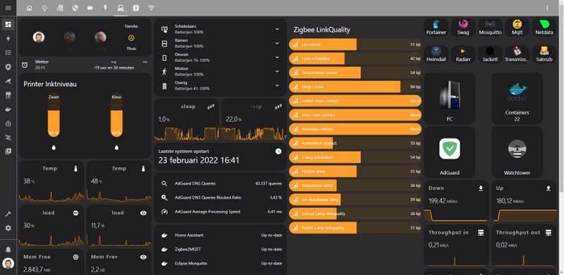

Ik vroeg me af of er iemand een sensor heeft , voor systeem updates , aangezien ik HA op een linux distro draai in een docker container ?
Voor mijn andere docker containers heb ik inmiddels een watchtower start/stop knop gemaakt middels een docker integration.

Tyrian81 schreef op vrijdag 25 februari 2022 @ 15:34:
Je bedoelt de version integration?
https://www.home-assistant.io/integrations/version/
Home Assistant configuratie
  • Tyrian81
  • Laatst online: 15-06 16:27
Nee deze controleert alleen HA versie, dit wordt bij mij al afgehandeld door docker integratie en watchtower
Maar echt de systeem updates van mijn linux distro.waarop HA in docker draait
Dit is eigenlijks het enigste wat ik nog niet via HA kan aansturenAfbeeldingslocatie: https://tweakers.net/i/LFSf4JvKaIN_rQtxlK9EQ4vuEQU=/800x/filters:strip_icc():strip_exif()/f/image/sL2z8AIEC2OkC6QfySWIBW7d.jpg?f=fotoalbum_large
zou graag een linux systeem updates knop toevoegen aan mijn systeem dash
[ Voor 32% gewijzigd door Tyrian81 op 25-02-2022 15:52 ]

Tyrian81 schreef op vrijdag 25 februari 2022 @ 15:42:
Dit is eigenlijks het enigste wat ik nog niet via HA kan aansturen[Afbeelding]
Ik heb liever niet dat een container mijn host OS kan sturen. Mijn oplossing is een bash script die met cron elke nacht loopt:
