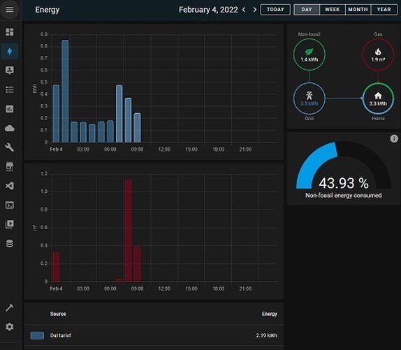

TheFes schreef op vrijdag 4 februari 2022 @ 10:01:
Ik snap niet helemaal wat je nu bedoelt? Grafieken die wel op het Energy dashboard zouden moeten staan, staan er bij jou niet?
Dit is mijn Energy-dashboard.
Aan de rechterkant zie ik alleen "Energy distribution" en "Non-fossil", hier zou ik ook nog wel mijn huidige verbruik willen zien.
Afbeeldingslocatie: https://tweakers.net/i/BXskBIvKENzz0tOTsk7GTNU3Pbw=/full-fit-in/4920x3264/filters:max_bytes(3145728):no_upscale():strip_icc():fill(white):strip_exif()/f/image/GK35ppcT3kJ4P2negmD2I1oC.jpg?f=user_large
  • TheFes
  • Laatst online: 12:05
CappieL schreef op vrijdag 4 februari 2022 @ 10:05:
Huidig verbruik is dus geen onderdeel van het Energy dashboard.
Dus wat ik probeerde te zeggen is, als je dat wel wil, je het Energy dashboard moet namaken uit de losse elementen, en dat je dan een grafiek met huidig verbruik kunt toevoegen.
Je kunt die grafiek niet op het kant-en-klare Energy dashboard krijgen.
Home Assistant configuratie
  • CappieL
  • Laatst online: 11:30
TheFes schreef op vrijdag 4 februari 2022 @ 10:06:
Was ik al bang voor. :'( ;(

  • CappieL
-CJ schreef op vrijdag 4 februari 2022 @ 12:05:
Ik heb een integratie voor het ophalen van de containerinformatie en heb daarbij zes sensoren; vier containers (met een datum voor eerstvolgend ophaalmoment) en twee sensoren met type container dat vandaag en morgen wordt opgehaald. Wat ik wil: één card in mijn Lovelace waarin wordt aangegeven wat de eerstvolgende container is die wordt opgehaald (ik heb al een notificatie voor de dag ervoor). Dus stel, volgende week wordt PMD opgehaald, dat de kaart dan laat zien: PMD 8-2-2022.
Hoe zou ik dit kunnen doen? De sensor voor vandaag en morgen zijn denk ik niet te gebruiken, dus ik moet iets maken waarmee ik de overige 4 sensoren kan ophalen en sorteren op datum, waarbij de sensorwaarde de eerstvolgende datum is.
Klinkt dit logisch?
Je kunt gebruik maken van een Entity Filter Card en dan als filter de datum gebruiken van de eerst container die wordt opgehaald.

@CappieL @water_escape het gaat hier dus niet om het energy dashboard in het linker menu, maar om een tabblad in het lovelace interface. Bij interesse wil ik de yaml hier wel neer gooien. :)
