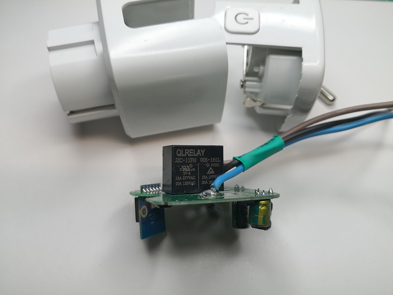

@Hippe Lip Meeste zijn nog steeds met relais, als je het hoort schakelen dan zit er een relais in.

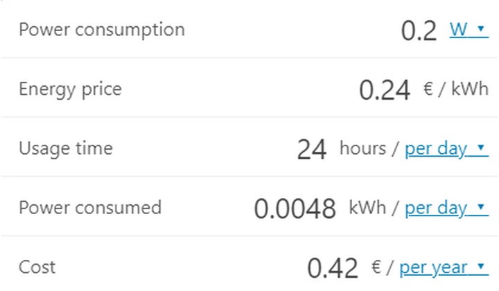

tjanssen schreef op dinsdag 8 februari 2022 @ 23:08:
Het gaat me niet zozeer om het fysiek uit kunnen schakelen. Het is meer het stroomverbruik van het ingebouwde relais wat continu aan staat.
Ik haal wel eens zo een socket plug uit elkaar om ergens in te bouwen waar ik stroomverbruik van een andere apparaat wil meten. Dan zit er altijd een relais in, zelfs die van IKEA zit er een relais, maar die meten geen stroomverbruik.
Ik had toevallig een op mijn werktafel die voorbereid is om ergens te gebruiken, het gaat om een Tuya Zigbee plug, het lijkt sterk op een BlitzWolf versie, en die hebben ook relais in zitten.
Even berekenen hoeveel zo een relais per jaar kost als het constant aan staat, op mijn foto's hieronder is te zien dat er een JZC-11F relais in zit, volgens specs van dit relais verbruikt het 200mW.
Als je dat op jaar basis gaat berekenen is het €0,42
Afbeeldingslocatie: https://tweakers.net/i/jioICXj3HVxmF4r3_QX_RSnxZzU=/full-fit-in/4920x3264/filters:max_bytes(3145728):no_upscale():strip_icc():fill(white):strip_exif()/f/image/vaEbM1ISxj8TCzPrTcSvXh2O.jpg?f=user_large
Ik betaal €0,24 per kW/h, maar als je zelf kosten wilt berekenen kan dat hier.
Het gaat hier alleen om het relais zelf natuurlijk en niet de elektronica om heen zit.
Hier is de foto van mijn Tuya Zigbee socket:
Afbeeldingslocatie: https://tweakers.net/i/UOyKMzSdZxIZLYCFqWQrxuclODA=/800x/filters:strip_icc():strip_exif()/f/image/cOXiAyN8mbMrFna2ZxxqTMgt.jpg?f=fotoalbum_large
Voor de volledigheid, foto van andere kant:
Afbeeldingslocatie: https://tweakers.net/i/P66cJcCh_N8JnodINeqP6UFJd7w=/800x/filters:strip_icc():strip_exif()/f/image/OxqJ1sCXjdDayQT9YTZkwjZt.jpg?f=fotoalbum_large
Het is aan jou of je +/- €0,50 per jaar te veel vind, maar als je bij mij thuis hard op Zigbee socket roept dan zakt het hele huis in elkaar >:)

tolunaygul12 schreef op woensdag 9 februari 2022 @ 10:55:
Mocht je een plug zoeken :
Je zou een reguliere zigbee of wifi meter bijvoorbeeld blitzwolf en shelly plugs kunnen openmaken en dan de relais eruit solderen een draadje in plaats van het relais doen zodat de uitgang aan is.
Hier zat ik ook aan te denken om als tip te geven toen ik het verhaal van de gebruik schreef, alleen het probleem is dat ik niet weet hoeveel voorkennis @tjanssen heeft in elektronica/elektra, als hij verkeerde kant van het verwijderde relais een brug tussen soldeert, dan veroorzaakt het een volle sluiting als socket aangestuurd wordt.

Reptile-X schreef op woensdag 9 februari 2022 @ 14:25:
Dank u allen.
Die kennis van electronica zit wel goed. Heb net het verbruik met een Brennenstuhl PM 231E gemeten op een Blitzwolf BW-SHP15. Hierbij gaat het gebruik omhoog van 0,1W naar 0,7W wanneer het relais ingeschakeld wordt.
