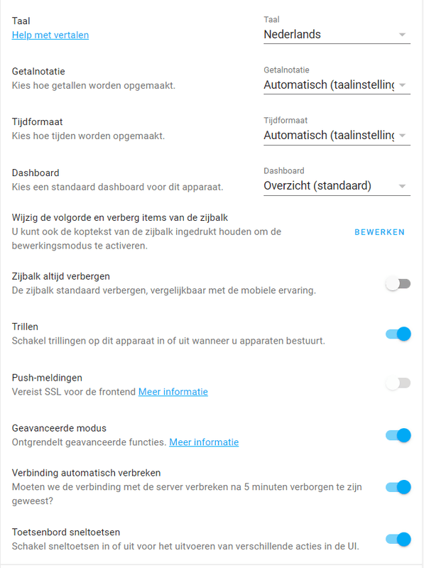

Hmmm. Geupgrade naar 2022.2.5 en nu snap ik iets niet: waar zijn mijn thema instellingen?
Afbeeldingslocatie: https://tweakers.net/i/1DMgVlJC3SYNRDQo-LODLHlUSEU=/x800/filters:strip_exif()/f/image/W7HavYhHmXo1vbnHKqntYSok.png?f=fotoalbum_large
Vreemd genoeg als ik terug ga naar een 2021.12.x versie krijg ik ze ook niet te zien...
Ze worden wel geladen, want als ik in een view een thema refereer dan zie ik die. Hernoem ik de yaml file naar yml, dan is het thema weg namelijk.
Wat is hier nu weer gebeurd?

Mars Warrior schreef op woensdag 9 februari 2022 @ 17:00:
Ik zit op 2022.2.5 en heb gewoon thema instellingen in dat scherm wat jij ook post. Misschien een issue met de Nederlandse vertaling? Probeer het eens met Engels als taal?

TheFes schreef op woensdag 9 februari 2022 @ 17:05:
Helaas. Taal maakt niet uit. Herstarten ook niet, en teruggaan ook niet.

Ah! Op mijn iPad heb ik het thema deel weer nadat ik de frontend cache heb geleegd _/-\o_
Straks eens kijken of ik het op de desktop ook weer draaiende krijg. Wel heel vreemd…

Ik zie nu dat de frontend dus crashed...
Afbeeldingslocatie: https://tweakers.net/i/qq9nK0Jnpy7b5dpIWs2TmNuPmWI=/800x/filters:strip_exif()/f/image/oHwRTSMwI2gM7usFe2h2NhU0.png?f=fotoalbum_large
Precies op de theme picker row, dus die wordt daarom natuurlijk niet weergegeven...
Update:
Na het verwijderen van site gegevens in Chrome (koekjes en bestanden dus), doet ook de desktop het weer.
Het enige dat nog niet werkt is Glances, maar dat is een bekend probleem vanaf 2022.2.x 8)

Het ziet de verborgen map .storage niet. Wat op zich weer vreemd is want hij ziet wel verborgen files en een verborgen map in een andere folder.
Heb ssh geïnstalleerd en met nano het bestand aangepast.
Deconz werkt nu na de update wel goed met Styrbar de Ikea schakelaar _/-\o_ (long press op pijltje links/rechts zorgde voorheen voor problemen)
Als iemand nog suggesties voor het visual studio code probleempje heeft hoor ik het graag.
