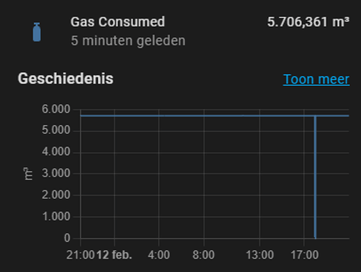

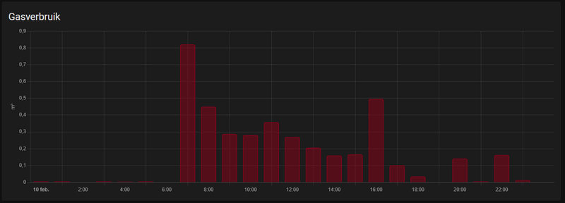

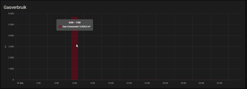

M'n energie overzicht heeft nogal eens de neiging om opeens het totaal ooit gebruikte gas te weergeven i.p.v. rustig met increments omhoog te gaan.
Voorbeeldje van hoe het 2/3e van de keren gaat:
Afbeeldingslocatie: https://tweakers.net/i/P3CGds3-jFrM6lJZvsC-7xP8jEA=/800x/filters:strip_exif()/f/image/tStuUCNUY96N5iHnNO9zwIa0.png?f=fotoalbum_large
Voorbeeldje van hoe het gisteren ging: :+
Afbeeldingslocatie: https://tweakers.net/i/vS1RYCUGir8C-5aOhd2uIpwpi8g=/800x/filters:strip_exif()/f/image/dcLz5zH9cMySUmJFYXm9xL8W.png?f=fotoalbum_large
Het totale gasverbruik laat wel zien waarom, i.p.v. het verschil te tonen word het geheel getoond..
Afbeeldingslocatie: https://tweakers.net/i/s3KceFt4odOUKHmCCT4UmzN4QKc=/full-fit-in/4000x4000/filters:no_upscale():fill(white):strip_exif()/f/image/o7Dkt3EKnYTI0bcBbtiY9xBN.png?f=user_large
Valt dit op te lossen? Zo ja hoe?
De gasprijzen zijn hoog, maar zo heel veel stook ik nou ook weer niet op een dag _O-
Afbeeldingslocatie: https://tweakers.net/i/nwtgYXGlbhITPZ50vBwIw7II3BU=/full-fit-in/4000x4000/filters:no_upscale():fill(white):strip_exif()/f/image/YvKxO2TwCmZ7ZgIgAZfzdMWQ.png?f=user_large

D4NG3R schreef op zaterdag 12 februari 2022 @ 01:26:
Dat het totaal getoond wordt klopt ook. Echter zal hij wellicht soms terug naar 0 vallen en dat interpreteert home assistant als een reset, en start bij 0. Op welke manier heb je de boel aangesloten?

  • D4NG3R
  • Laatst online: 20:49
D4NG3R
kiwi
I-King schreef op zaterdag 12 februari 2022 @ 06:58:
Simpelweg de uitlezing van de totale gasstand van de slimme meter. Een ander entiteit kan ik er ook niet voor kiezen bij de energy settings.
Edit: En ja, die dipt schijnbaar af en toe naar 0 / unavailable waarschijnlijk. Afbeeldingslocatie: https://tweakers.net/i/pWCdPnl9SNpW5N7G-MJTf4D-QiI=/full-fit-in/4000x4000/filters:no_upscale():fill(white):strip_exif()/f/image/3AzeLHIUOYI7xGaxSP1Y0WxF.png?f=user_large
