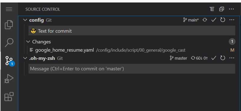

  • TheFes
  • Laatst online: 23:03
@skank @scorpion303
Ik gebruik de Studio Code Server add-on.
Als je daarin je Github repo koppelt, dan kun je het in de GUI commits doen in plaats van in de terminal. Werkt een stuk makkelijker
Afbeeldingslocatie: https://tweakers.net/i/XRq5kW-sC5RQa60gO0_lqZFOhuA=/800x/filters:strip_exif()/f/image/NjbaK6kSDLOQBtP9LkgFuRMX.png?f=fotoalbum_large

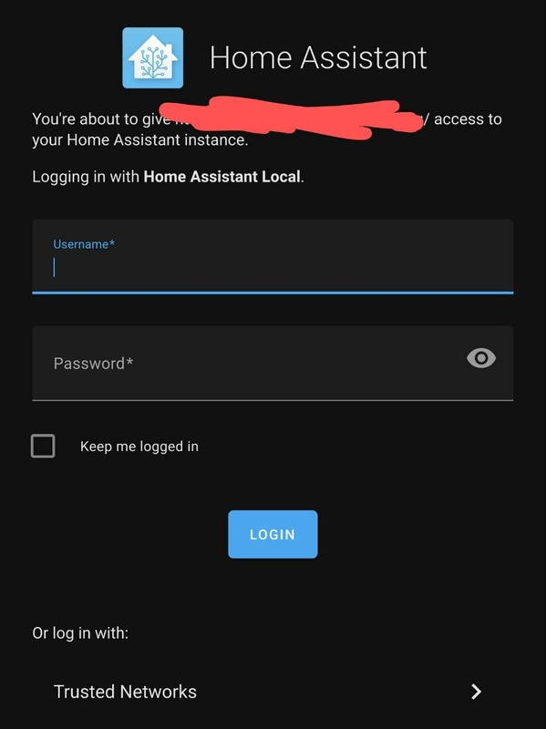

Nou heb ik al een apart guest account gemaakt (username guest, password guest) en ingesteld dat dat account alleen vanuit het lokale netwerk mag inloggen. Verder een eigen view aangemaakt, alleen zichtbaar voor die gebruiker en daarnaast nog de sidebar en header verborgen met een add-on uit HACS.
Dan de laatste stap: ik wil dat als ik HA in een browser open vanuit mijn lokale netwerk, dat ik dan zonder inloggen als de 'guest' gebruiken terecht kom in HA. Iemand een idee hoe je dat voor elkaar krijgt?
Om hier nog even op terug te komen: ik ben er bijna. Mijn guest wifi heeft een eigen subnet, dus is het vrij eenvoudig om met de trusted_networks authentication provider van HA zonder wachtwoord te kunnen inloggen voor de guest-gebruiker:
YAML:
homeassistant:
  auth_providers:
    - type: homeassistant
    - type: trusted_networks
      trusted_networks:
        - 192.168.4.0/24 ## guest subnet
      trusted_users:
        192.168.4.0/24:  68eeea3a3fbb44bc88379da36ce48383 ### guest user id
      allow_bypass_login: true
Als je dan vanaf het guest network naar mijn HA instance browst, krijg je dit voor je neus:
Afbeeldingslocatie: https://tweakers.net/i/hXVXrkUWdg4JC-LyjJ0jW04e1EQ=/x800/filters:strip_icc():strip_exif()/f/image/acasWiEecAMI0pn08XS1JfYn.jpg?f=fotoalbum_large
Hier kun je dan inloggen als guest door onderin op 'Trusted Networks te klikken. Nog niet helemaal zoals ik het wil, maar vooralsnog werkbaar.
Edit: OK, gelukt. Kwestie van de auth_providers omdraaien in de config:

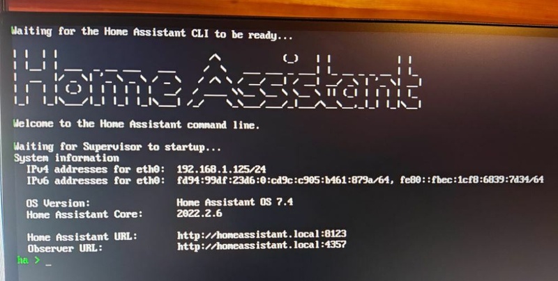

Ik heb via marktplaats een home assistant blue gekocht, maar deze kan ik met geen mogelijkheid bereiken.
De http://homeassistant.local:4357/ geeft Healthy aan.
Maar ik kan hem voor de rest niet bereiken, krijg telkens homeassistant refused to connect.
Zie ik nog wat over het hoofd?
http://homeassistant.local:8123/
http://homeassistant:8123/
Ip adres opgezocht met de App Fling en dan volgende ingetypt
http://192.168.1.125:8123

kan je hem aan een scherm hangen op te zien wat er gebeurt?
Tijd van werken, tijd van rusten
  • hikhakhok
  • Laatst online: 18-09 14:47
Driek schreef op dinsdag 15 februari 2022 @ 15:56:
Ja dat kan ik;
Afbeeldingslocatie: https://tweakers.net/i/Kzd18zZnFd9gz2JSeqWLkP1uvmI=/800x/filters:strip_icc():strip_exif()/f/image/cTRAnazQSSafF8J1luk78j9U.jpg?f=fotoalbum_large
Dit draadje ook al beetje gevolgd en uitgeprobeerd
https://community.home-as...-not-coming-back/290787/4
Kan onderstaande er ook iets mee te maken hebben?
Afbeeldingslocatie: https://tweakers.net/i/mDErT1fjxVaLFchetmL8pp-M5LI=/800x/filters:strip_icc():strip_exif()/f/image/xMi87aKHG3u6MsUZlDD9a8Od.jpg?f=fotoalbum_large
[ Voor 34% gewijzigd door hikhakhok op 15-02-2022 16:54 ]

Dat lijkt me wel relevant. Weet niet of je al dingen had draaien maar als t een lege install is zou ik gewoon eens opnieuw installeren.

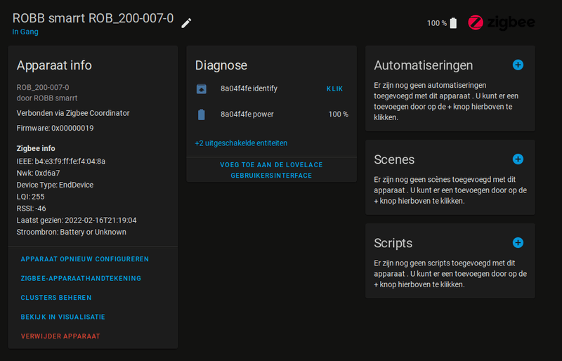

  • geenwindows
  • Registratie: November 2015
iemand ervaring met de ROBB smarrt ROB_200-007-0 (whitelabel: ( Sunricher SR-ZG9001K8-DIM ) in combinatie met ZHA? (conbee2 usb)
Ik heb aan de hand van deze blueprint: https://community.home-as...e-s8-keypad-remote/267243
de bovenste 2 knoppen werkend, enkel nu zijn de overige linker knoppen het zelfde als de linker bovenste, idem voor rechts. mijn kennis met python is niveau noob,
iemand die me wat op weg kan helpen om de overige knoppen ook in stelbaar te krijgen?
de huidige blueprint:
YAML:

  • geenwindows
Septillion schreef op woensdag 16 februari 2022 @ 15:57:
@geenwindows Je hoeft ook geen Python te kennen. Config is puur YAML ;)
Maar zo te zien kende de persoon die de blueprint heeft gemaakt ook geen yaml :+ Zo hebben meerdere opties exact dezelfde conditie, dat gaat natuurlijk nooit werken. Verder geen ervaing met het device of ZHA dus kan je niet zeggen dat het had moeten zijn. Deze zou je met Development Tools -> Events volgens mij moeten kunnen zien als je op de knoppen drukt.
En voor de versimpeling van de yaml:
YAML:
'{%if trigger.event.data.command == "move_with_on_off" and trigger.event.data.args == [1,50]%}true{%else%}false{%endif%}'
# is hetzelfde als
'{{ trigger.event.data.command == "move_with_on_off" and trigger.event.data.args == [1,50] }}'
laat ik het anders zeggen; ik heb geen enkele codeer skillz :+

237
ZHA_event:
button 1 short:
Gebeurtenis 71 uitgevoerd 16:37:
    "event_type": "zha_event",
    "data": {
        "device_ieee": "b4:e3:f9:ff:fe:f4:04:8a",
        "unique_id": "b4:e3:f9:ff:fe:f4:04:8a:1:0x0006",
        "device_id": "7fc3f2a2e388931f934b8d1443906ae6",
        "endpoint_id": 1,
        "cluster_id": 6,
        "command": "on",
        "args": []
    "origin": "LOCAL",
    "time_fired": "2022-02-16T15:37:22.479710+00:00",
    "context": {
        "id": "a707e37acd9a49bff5b4ce9bcc60d050",
        "parent_id": null,
        "user_id": null
button 1 long:
Gebeurtenis 73 uitgevoerd 16:37:
    "data": {
        "unique_id": "b4:e3:f9:ff:fe:f4:04:8a:1:0x0008",
        "endpoint_id": 1,
        "cluster_id": 8,
        "command": "stop",
        "args": []
    "origin": "LOCAL",
    "time_fired": "2022-02-16T15:37:56.293550+00:00",
    "context": {
        "id": "3389448d82303d0c14415e763f672139",
        "parent_id": null,
        "user_id": null
Gebeurtenis 72 uitgevoerd 16:37:
    "data": {
        "endpoint_id": 1,
        "cluster_id": 8,
        "command": "move_with_on_off",
        "args": [
            0,
            50
    "origin": "LOCAL",
    "time_fired": "2022-02-16T15:37:55.286748+00:00",
    "context": {
        "id": "fcf4205a0d530c4e5fb8c48e5972283f",
        "parent_id": null,
        "user_id": null
button 2 short:
Gebeurtenis 74 uitgevoerd 16:38:
    "data": {
        "endpoint_id": 1,
        "cluster_id": 6,
        "command": "off",
        "args": []
    "origin": "LOCAL",
    "time_fired": "2022-02-16T15:38:28.142072+00:00",
    "context": {
        "id": "18a0df4818c1375138458e3e47f96aee",
        "parent_id": null,
        "user_id": null
button 2 long:
Gebeurtenis 76 uitgevoerd 16:39:
    "data": {
        "endpoint_id": 1,
        "cluster_id": 8,
        "command": "stop",
        "args": []
    "origin": "LOCAL",
    "time_fired": "2022-02-16T15:39:29.162558+00:00",
    "context": {
        "id": "6d32a847ce743eaba6d500a017cfc5bb",
        "parent_id": null,
        "user_id": null
Gebeurtenis 75 uitgevoerd 16:39:
    "data": {
        "endpoint_id": 1,
        "cluster_id": 8,
        "args": [
            1,
            50
    "origin": "LOCAL",
    "time_fired": "2022-02-16T15:39:28.160318+00:00",
    "context": {
        "id": "3876eb0ee16b76a3b9bdda51849dae53",
        "parent_id": null,
        "user_id": null
button 3 short:
Gebeurtenis 77 uitgevoerd 16:39:
    "data": {
        "unique_id": "b4:e3:f9:ff:fe:f4:04:8a:2:0x0006",
        "endpoint_id": 2,
        "cluster_id": 6,
        "command": "on",
        "args": []
    "origin": "LOCAL",
    "time_fired": "2022-02-16T15:39:49.211687+00:00",
    "context": {
        "id": "08c45ea49b8b2b48d8843792250147f6",
        "parent_id": null,
        "user_id": null
button 3 long:
Gebeurtenis 79 uitgevoerd 16:40:
    "data": {
        "unique_id": "b4:e3:f9:ff:fe:f4:04:8a:2:0x0008",
        "endpoint_id": 2,
        "cluster_id": 8,
        "command": "stop",
        "args": []
    "origin": "LOCAL",
    "time_fired": "2022-02-16T15:40:40.094176+00:00",
    "context": {
        "id": "556c25bf7eaad6b006f8107dbdcd261a",
        "parent_id": null,
        "user_id": null
Gebeurtenis 78 uitgevoerd 16:40:
    "data": {
        "endpoint_id": 2,
        "cluster_id": 8,
        "args": [
            0,
            50
    "origin": "LOCAL",
    "time_fired": "2022-02-16T15:40:38.089979+00:00",
    "context": {
        "id": "b35e4983928345c0e27c844ed0703867",
        "parent_id": null,
        "user_id": null
button 4 short:
Gebeurtenis 80 uitgevoerd 16:40:
    "data": {
        "endpoint_id": 2,
        "cluster_id": 6,
        "command": "off",
        "args": []
    "origin": "LOCAL",
    "time_fired": "2022-02-16T15:40:59.140597+00:00",
    "context": {
        "id": "b7d28904501f6b59d462f9931d84569e",
        "parent_id": null,
        "user_id": null
dit is enkel de eerste 4 knoppen, enkel de 'endpoint_id veranderd... heb als wel kunnen vinden dat deze draadloze multi switch beter werkt in deconf en m2h, maar volgens mij is het niet mogelijk om de conbee2 voor meer dan alleen ZHA te gebruiken?

  • geenwindows
Septillion schreef op woensdag 16 februari 2022 @ 19:59:
@geenwindows Oef, daarvoor heb ik even te weinig ervaring met ZHA voor. Je zal dus moeten filteren op unieke parameters. Maar maakt ZHA er geen device voor aan waar je mee kunt werken?
Over conbee en wat te gebruiken, je kan de Conbee ook met Zigbee2MQTT of de officiële DeConz gebruiken. Je kan alleen maar één softwarepakket de stick laten gebruiken. Je zal dus echt moeten kiezen.
Ik heb aan de hand van dit topic: https://community.home-as...-for-automation/120876/10
het zonder de blueprint enig sinds voor elkaar gekregen, aan de hand van de zha_event maak ik per knop een nieuwe automatisering, en bij 'trigger' heb ik voor knop 1 dit:
device_ieee: b4:e3:f9:ff:fe:f4:04:8a
unique_id: b4:e3:f9:ff:fe:f4:04:8a:2:0x0006
command: 'on'
args: []
om vervolgens weer bij actie dan de te bedienen apparaat in te schakelen.
als ik dan de auomatisering opsla en automations.yaml nakijk krijg ik dit:
YAML:
- id: '1645035808205'
  alias: woonkamer kleine lamp aan
  description: ''
  trigger:
  - platform: event
    event_type: zha_event
    event_data:
      command: 'on'
      args: []
  condition: []
  action:
  - type: turn_on
    device_id: 4980ddc5257e4de87ed067ea3ec4d758
    entity_id: switch.lumi_lumi_plug_maeu01_be3e3100_on_off
    domain: switch
  mode: single
dit werkt overigens prima, kost nu wat meer werk om de acties in te stellen maar het is een begin...
ik ben pas afgelopen weekend dieper gaan duiken in HA qua verdere huis aanpassingen
mogelijk dat ik iets verkeerd heb gedaan maar wat ik in HA zie bij de ROB_200-007-0:
Afbeeldingslocatie: https://tweakers.net/i/utCU0rhQ8XRiA0aAv3-FaZehNyc=/800x/filters:strip_exif()/f/image/zCN4OzyFp2U3ndEiyX8kq7ip.png?f=fotoalbum_large
en bij de xiaomi Aqara smart switch dit:
Afbeeldingslocatie: https://tweakers.net/i/9OKBWSg1VgE_TE6-ZBtwvM0SSTo=/800x/filters:strip_exif()/f/image/rxrcYuZHzQXflgpeQNsH1nxQ.png?f=fotoalbum_large
diverse entiteiten werken niet... :?
[ Voor 3% gewijzigd door geenwindows op 16-02-2022 23:14 ]
