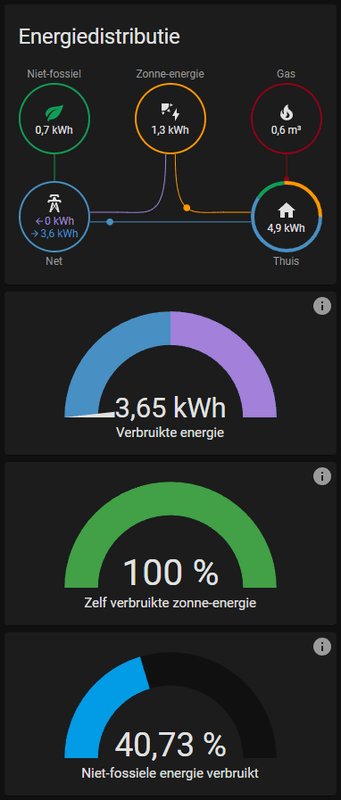

  • D4NG3R
  • Laatst online: 07:34
D4NG3R
kiwi
Heb vandaag m'n slimmemeter+ ontvangen en ingesteld, werkt heerlijk - maar bij voorkeur toon ik op het energie dashboard ook het actuele verbruik. Is dat mogelijk met wat customization? De sensor is er wel voor aanwezig, maar het is standaard bij mijn weten niet mogelijk om een extra meter daar toe te voegen.
Afbeeldingslocatie: https://tweakers.net/i/uYEPlBblTQysIcpZcZlFmoFhCcA=/x800/filters:strip_exif()/f/image/aXOBDmsorDQzedgI0GyVctgP.png?f=fotoalbum_large
  • Kodess
  • Laatst online: 15-09 16:10
D4NG3R schreef op donderdag 3 februari 2022 @ 16:43:
Het energie dashboard ververst maar 1x per uur.
Maar je kan het energie dashboard ook in een lovelace tab tonen in een verticale stack met daarboven dan je live verbruik sensor

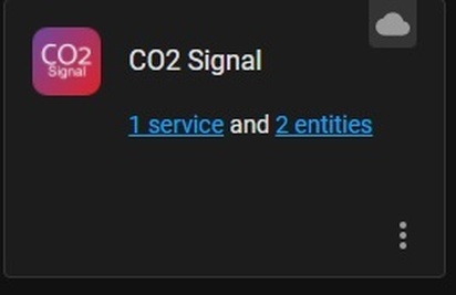

  • water_escape
  • Laatst online: 15-09 09:55
wat is die groene? "fossiel" ? die zie ik hier niet.
Water-Escape
  • CappieL
  • Laatst online: 11:30
Je zou een
sensor.power_consumption
moeten hebben. Die kun je ook in een card in lovelace tonen.
Afbeeldingslocatie: https://tweakers.net/i/zxK6pIMP1w8kFoYx5Dy-O-dm_Wo=/800x/filters:strip_icc():strip_exif()/f/image/o8wOAlVZAwEFhTLv8HMa8cBb.jpg?f=fotoalbum_large
water_escape schreef op donderdag 3 februari 2022 @ 16:55:
Dat is de CO2-signal integratie.
Afbeeldingslocatie: https://tweakers.net/i/t7OnU-Cv1C4_l0VEPu5NEu0-dW4=/full-fit-in/4920x3264/filters:max_bytes(3145728):no_upscale():strip_icc():fill(white):strip_exif()/f/image/KNlUuIwzEFR9zqcslFRF98jW.jpg?f=user_large

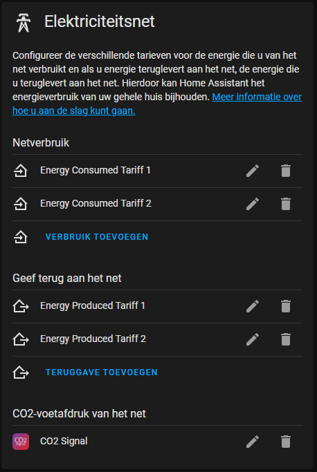

  • D4NG3R
D4NG3R
kiwi
Kodess schreef op donderdag 3 februari 2022 @ 16:51:
CappieL schreef op donderdag 3 februari 2022 @ 16:57:
Je zou een
Vind het minder om daar weer een aparte tab voor te maken, maar als het niet anders kan helaas.
Onderaan bij de instellingen van het energiedashboard. :)
Afbeeldingslocatie: https://tweakers.net/i/txi9kj67v6_ueHV8qOBhn03L8m8=/full-fit-in/4000x4000/filters:no_upscale():fill(white):strip_exif()/f/image/amJVO0OAxaR6OeKxrlRmXA0Y.png?f=user_large

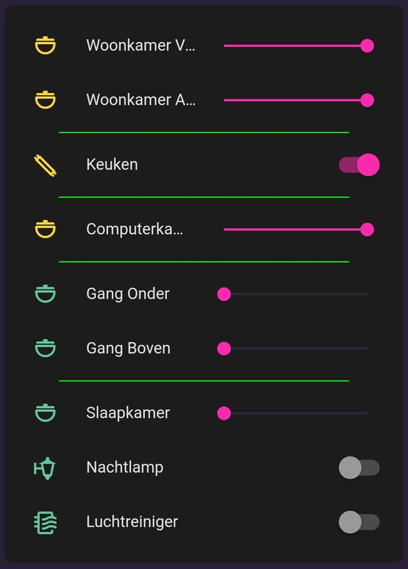

  • ErikRedbeard
  • Laatst online: 22-07 14:05
ErikRedbeard
Cookiecutter 5.0
Ben al een tijdje bezig met een lovelace overview voor mobiel.
En vroeg mij af of anderen hier misschien ideeën en of cards voor weten (buttons+dimmers).
Het grootste issue waar ik tegenaanloop is horizontale breedte.
Heb nu twee verschillende ideeën geprobeerd en beide hebben voor en nadelen.
Ten eerste een Entities Card met slider-entity-row voor dimbare lampen.
Deze werkt goed, maar de namen die je kan gebruiken zijn vrij kort.
Afbeeldingslocatie: https://tweakers.net/i/my9BvozRQfsrXr8MpEysRhfhrSs=/x800/filters:strip_icc():strip_exif()/f/image/F4lD706vGIfBH7ZblVeaFsHg.jpg?f=fotoalbum_large
En als tweede een setup die gebruik maakt van slider-button-card.
Deze ziet er heel mooi uit, maar heeft een vrij groot probleem dat je niet kan scrollen op mobiel omdat deze de touch events overnemen.
(Is al bekend bij de maker, maar is al vrij lang geen update meer geweest, dus verwacht er ook niet een heel snel.)
Voor nu draai ik de tweede en dan heb ik het aantal gelimiteerd, zodat het allemaal op het mobiele scherm past.
Ik heb ze gegroepeerd per verdieping. Zo is die tekst mijn oppakpunt voor scrollen op mobiel.

fuzzyduck schreef op donderdag 3 februari 2022 @ 19:10:
Hmm interessant idee. Bedankt.
Zal het eventueel proberen.
Zit hier met een vriendin die er ook mee overweg moet kunnen, vandaar dat ik wat aan het zoeken ben.

  • D4NG3R
D4NG3R
kiwi
@Kodess @CappieL Het is inderdaad gelukt als Lovelace panel: *O*
Afbeeldingslocatie: https://tweakers.net/i/Nr_hOlDDZnVP9jlR_e_CxrCeIgc=/800x/filters:strip_exif()/f/image/ok2imxcVJuNvkCOdvksGIW47.png?f=fotoalbum_large
Morgen even uitvogelen wat m'n hoog- en laag tarieven exact zijn en huilen om hoe hoog ze zijn deze toevoegen.

  • CappieL
water_escape schreef op vrijdag 4 februari 2022 @ 08:40:
care to share hoe dit gelukt is?
@D4NG3R
Ik ben ook wel geinteresseerd. In mijn Energy-tab zie ik namelijk alleen maar de gebruikelijke staafdiagrammen, de Energy Distribution en de Non-fossil energy guage.
Die andere gauges zou ik ook wel willen tonen.
Hoog- en laagtarief zou automatisch zichtbaar moeten worden als je beide telwerken hebt toegevoegd in je Energy dashboard (Consumption)

  • Side-Kick
  • Laatst online: 11:24
Side-Kick
Timmy!
Ik denk middels het opbouwen met deze losse elementen:
https://www.home-assistant.io/lovelace/energy/

  • TheFes
CappieL schreef op vrijdag 4 februari 2022 @ 09:37:
Hoopte even dat het het Energy dashboard was (2e knopje van de side-bar)
Alle grafieken van het Energy dashboard zijn ook beschikbaar voor andere dashboards. Je kunt hem dus helemaal zelf opnieuw opbouwen, en daarna data toevoegen die je mist (zoals actueel verbruik)
