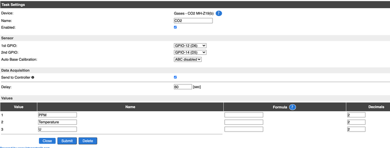

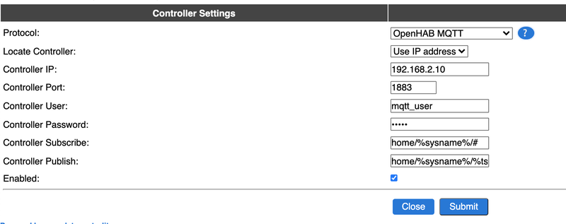

Goede avond!
Ik heb moeite met het toevoegen van mijn MH-Z19 CO2 sensor met Wemos D1 Mini binnen mijn Home Assistant. De Wemos draait op ESP Easy en ik had geen problemen met het toevoegen in mijn Domoticz server. Na het besluit om naar Home Assistant te gaan krijg ik alleen deze nog niet voor elkaar.
De Wemos D1 Mini werkt en is te benaderen via het IP adres. Ik krijg het alleen niet voor elkaar met de info die op internet te vinden om hem ontdekt te laten worden binnen Home Assistant
Als ik naar Configuration > Mosquito Broker > Log ga krijg ik het volgende te zien:
1643388449: New connection from 192.168.2.17 on port 1883.
{"result": "ok", "data": {}}1643388449: New client connected from 192.168.2.17 as ESPClient_F4:CF:A2:D8:19:44 (p2, c1, k15, u'mqtt_user').
Het lijkt er dus op dat hij wel verbonden is maar er verschijnen vervolgend geen device of entities bij de Mosquito Broker. Onderstaand toegevoegd mijn configuration.yaml met betrekking tot mqtt.
configuration.yaml
mqtt:
  broker: !secret mqtt_broker_ip
  port: !secret mqtt_broker_port
  client_id: home-assistant
  username: !secret mqtt_user
  password: !secret mqtt_password
  discovery: true
  discovery_prefix: homeassistant
ESP Easy Controllers pagina
Afbeeldingslocatie: https://tweakers.net/i/1Uri6f_jxseV8rr7Lol3Jado3xk=/800x/filters:strip_exif()/f/image/I7A9JdZux8J9OP4qqPr6GB83.png?f=fotoalbum_large
ESP Easy Devices pagina
Afbeeldingslocatie: https://tweakers.net/i/6y7gs7JR48WqDohTi-AqVxbM_ls=/800x/filters:strip_exif()/f/image/UDb2jQxDHOFnhDRaFA886EYD.png?f=fotoalbum_large
Heet iemand een idee hoe ik dit voor elkaar krijg of een link naar een beschrijving hoe dit proces verloopt?
[ Voor 21% gewijzigd door Mea011 op 28-01-2022 18:05 ]
  • RudolfR
  • Laatst online: 18:45
@Mea011
Ik denk dat je nog een MQTT sensor moet configureren in Home Assistant:
https://www.home-assistant.io/integrations/sensor.mqtt/
Je moet HA nog vertellen welke waardes-ie kan uitlezen en wat dit dan betekent.
Met ESPHome gaat daar een hoop vanzelf door auto-discovery, maar idat is met Easy misschien niet het geval.
[ Voor 14% gewijzigd door RudolfR op 28-01-2022 18:14 ]
  • Gizz
  • Laatst online: 22:12
Gizz
Dunder-Mifflin, Inc.
@Mea011 met een programma als MQTT Explorer kun je makkelijk zien of er data binnenkomt bij je broker.
Verder zal je in configuration.yaml even je losse MQTT-devices moeten toevoegen.
Zo bijvoorbeeld (komt uit mijn eigen configuration.yaml):
YAML:
sensor:
  - platform: mqtt
    state_topic: "CO2_huiskamer/CO2/PPM"
    name: "CO2 huiskamer"
    unit_of_measurement: "ppm"
    device_class: "carbon_dioxide"
    state_class: "measurement"
    unique_id: "co2_huiskamer"

Goede avond!
configuration.yaml
mqtt:
  discovery: true
Overweeg eens de overstap op esphome. Je sensor wordt ondersteund en hiermee heb je wel automatisch sensoren in je home assistant en behoeft ook geen mqtt er tussen.
