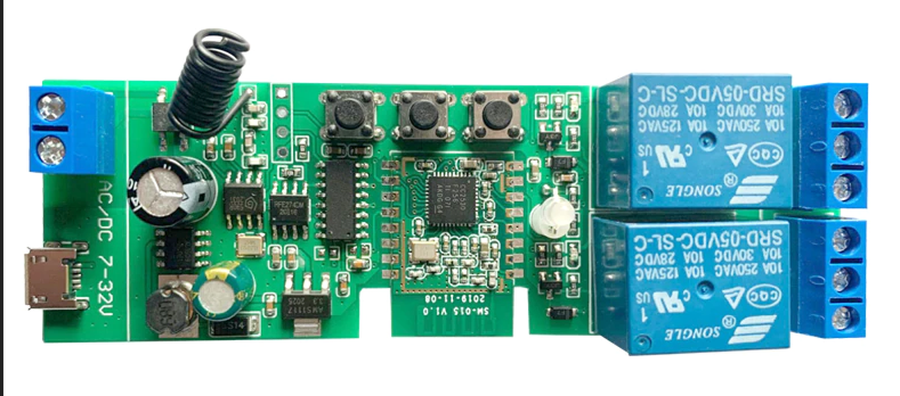

Voor ZHA gebruikers die een relais module zoeken, kan ik melden dat Ewelink 2 kanaals Zigbee en RF relais module werkt met ZHA, dit relais maakt dingen makkelijk als je iets specifieks wil aansturen omdat het een wissel contact heeft (normally open, normally closed)
Ik heb het bijvoorbeeld gebruikt bij mijn CV installatie om 2 weg kleppen aan te sturen en CV ketel aan te sturen via Generic Thermostat, tevens stuur ik hoofwaterleiding klep met dit module, hier is de draad naar mijn kleine project: Reptile-X in "CV: Een kant van ringleiding afsluiten met elektrische kogel"
Ik heb het via amazon.de gekocht, maar is ook te krijgen met wat extras via aliexpress.
Ik heb het ook op HA community gepost, daar vind je meer informatie.
Het gaat om dit relais module:
Afbeeldingslocatie: https://tweakers.net/i/4FelyaGnGRMiafcB9yNTSus8Hyw=/full-fit-in/4000x4000/filters:no_upscale():fill(white):strip_exif()/f/image/2EBY1wXirJLfc8iGJGcR9WVY.png?f=user_large
Er is ook een 1 kanaal relais module van Ewelink, maar daar is ook niets van bekend of het met ZHA werkt, en prijsverschil was zo weinig daarom ben ik voor 2 kanaals gegaan.

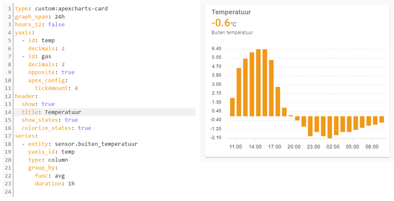

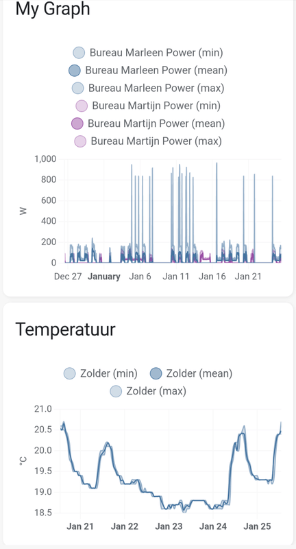

Ik ben momenteel bezig met het in kaart brengen van mijn gasverbruik en probeer gebruik te maken van "gewogen graaddagen" die ik wil weergeven in een Apexcharts grafiek. Ik wil per dag doen, maar helaas wil mijn grafiekje dan niet doen wat ik vraag...
Als ik group_by duration op 1h zet, dan werkt de grafiek zoals verwacht.
Afbeeldingslocatie: https://tweakers.net/i/WZoo1lecLNeEUFSqaJ0Dnx3z_0g=/800x/filters:strip_exif()/f/image/xJ4S2EH3JcY0vp3BmSr7C7KI.png?f=fotoalbum_large
Zet ik echter mijn duration op 1d, wat mogelijk zou zijn volgens de documentatie, toont hij geen grafiek.
Afbeeldingslocatie: https://tweakers.net/i/01YR0STaPE8GlNQAZSpadVstnu8=/800x/filters:strip_exif()/f/image/WCIxKs24UBDW1MFQL71orzY6.png?f=fotoalbum_large
Ik zie helaas niet wat ik mis doe. Iemand die me in de juiste richting kan sturen?
Bedankt!

Shattering schreef op dinsdag 25 januari 2022 @ 10:30:
Bedankt!
Geen kenner van de kaart, maar je hebt een graph span aangegeven van 24h. Denk dat die wat langer zou moeten zijn?
Bedankt!
En je gaat hier alleen het deel wat je opgeslagen hebt in recorder in terugzien. Dat is 10 dagen met de default settings.
Als je langer dan dat terug wil zien, moet je zorgen dat je sensor in de long term statistics komt, en kun je een statistics graph card gebruiken.

-Casper schreef op dinsdag 25 januari 2022 @ 10:31:
Amai - enorm dom van mij natuurlijk. Graph_span aanpassen naar wat meer dagen werkt natuurlijk, bedankt!
TheFes schreef op dinsdag 25 januari 2022 @ 10:37:
Hiervoor heb ik de optie state_class: measurement toegevoegd aan al mijn berekeningen (voor de sensors). Dit is voldoende denk ik?
Bedankt!

Shattering schreef op dinsdag 25 januari 2022 @ 10:59:
Bedankt!
Dat zou voldoende moeten zijn ja, je kunt even in developer tools > statistics kijken of daar iets over de sensors staat.
Maar apex_charts gaat verder geen data uit die long term statistics gebruiken, dan zul je dus die statistics graph moeten gebruiken.

Bedankt, duidelijk! Ik maak wel gebruik van de "average" plug-in, die state_class dan weer niet ondersteund. Ik ga vermoedelijk dus niet kunnen werken met de statistics card?
  • TheFes
  • Laatst online: 21:23
Shattering schreef op dinsdag 25 januari 2022 @ 12:07:
Je kunt het eventueel toevoegen met customize:
https://www.home-assistan...ces/#manual-customization

TheFes schreef op dinsdag 25 januari 2022 @ 11:29:
Die statistics card heeft een x-as van 1 uur, is het mogelijk om dit op 1 dag te zetten?
  • TheFes
Shattering schreef op dinsdag 25 januari 2022 @ 14:00:
De x-as wordt vanzelf een langere periode als er meer data is.
Zie hier een voorbeeld met 30 dagen en met 5 dagen
Afbeeldingslocatie: https://tweakers.net/i/-ZubsGH-TjRmP6G_8G93fZzFG94=/x800/filters:strip_exif()/f/image/DImdE65XNtWfbrFJx5TCYtWU.png?f=fotoalbum_large

  • Step5
  • Laatst online: 13-09 13:03
Reptile-X schreef op maandag 24 januari 2022 @ 21:42:
ik heb onlangs op Ali een éénkanaals gekocht zonder merk, lijkt erg veel op de ewelink en identificeert als "
Smart light switch - 1 gang (ZB-SW01)
by eWeLink" bij zigbee2mqtt. ik gebruik 'm nu om een draadloze deurbelknop te simuleren (contacten parallel aan knopje) en laat dit activeren door mn deurbelcamera dmv dahua integratie :)

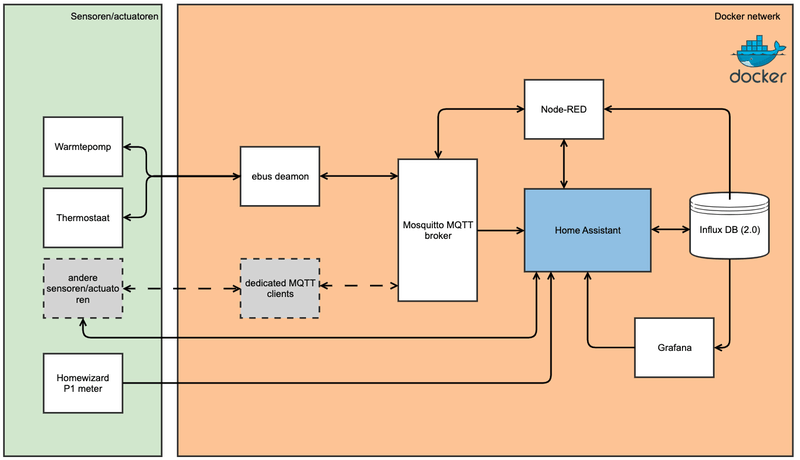

  • Xqlusive
  • Laatst online: 12-09 08:39
Sinds kort ben ik begonnen het het opzetten van mijn home automation oplossing. Aangezien er veel ervaring binnen onze community bestaat ben ik op zoek naar tips, op en aanmerkingen over de oplossing die ik aan het bouwen ben.
Het idee is om alles op te bouwen in docker comtainers met een centrale MQTT bus waarop alle sensoren en actuatoren zijn aangesloten. De sensordata wil ik opslaan in een influxdb database waar een dashboard/interface gebruik van kan maken:
Afbeeldingslocatie: https://tweakers.net/i/yB6AlHGFSXCywbJNjj9fD3-gy8U=/800x/filters:strip_exif()/f/image/zQfWpLyqLvgglNlyOKM7LZU3.png?f=fotoalbum_large
Momenteel heb ik de hele keten van de warmtepomp/thermostaat tot aan influxdb werkend, dus het principe werkt iig. Nu ben ik erg benieuwd naar jullie meningen over deze opzet. Zitten hier nadelen aan die ik over het hoofd zie?
Dan nog een vraag:
Het bovenstaande is vooral gericht op monitoring, en nog niet zozeer op aansturing. Dit is echter iets dat ik in de toekomst ook zeker wil toevoegen. Nu zie ik veel mensen Node-RED gebruiken hiervoor. Is dit een juiste keuze, en zoja, hoe plaats ik dat in bovenstaande architectuur? Is het de bedoeling dat Node-RED direct aangesloten wordt op de MQTT bus (om event driven te werken)? Of koppelt Node-RED op een ander punt in (influxdb bijv)?
  • lasharor
  • Laatst online: 22:35
lasharor
7 december 2004
Xqlusive schreef op woensdag 26 januari 2022 @ 08:40:
Dan nog een vraag:
Normaliter staat Home assistant op de plek van InfluxdB en wissel je daarna Grafana en Influxdb om (dus Grafana leest van influxdB). Die setup is bijzonder makkelijk te realiseren in Home assistant.
Waarom kies jij voor deze opzet?
  • Xqlusive
lasharor schreef op woensdag 26 januari 2022 @ 08:43:
Ik zie Home Assistant meer als de interface, niet als tool om data ingestion te regelen. Is dat een verkeerde aanname? Ook voelt het netter om dit te scheiden en heb ik het idee dat deze opzet flexibeler is.
  • Septillion
  • Laatst online: 22:14
Xqlusive schreef op woensdag 26 januari 2022 @ 09:01:
Naar mijn idee enorm. Tenzij jij alleen wilt monitoren is HA juist het hart dat alles aan elkaar koppelt. De grote organisator die alle acties uitvoert. Zonder dat heb je geen home automation gemaakt, alleen een fancy monitoringssysteem.
Wil je home automation dan zal je HA direct aan de MQTT moeten hangen. Of je InfluxDB / Grafana dan via MQTT of via HA de gegevens laat ophalen moet je zelf weten. Als je het via HA doet kan je wel makkelijker ook andere integraties dan MQTT meenemen. Juist de grote hoeveelheid aan integraties die naadloos met elkaar gekoppeld kunnen worden is een grote kracht van een domotica controller als HA.
Dus prima weg voor home monitoring, not so much voor home automation.
  • Xqlusive
Septillion schreef op woensdag 26 januari 2022 @ 09:12:
Thanks, dit was inderdaad precies waar ik zelf ook aan twijfelde. Mijn eerste doel is puur monitoring, maar wel met in het achterhoofd dat ik ook aansturing wil toevoegen in de toekomst. Mijn idee is om de volledige regel-logica in Node-RED op te bouwen die wel direct aangesloten zit op de MQTT bus.
Daarnaast snap ik je punt dat HA het centrale punt zou moeten zijn, dat kan veel custom code schelen. Aangepaste architectuur:
Afbeeldingslocatie: https://tweakers.net/i/iIXBTvjIH82EiN34j-i6zBSOs70=/800x/filters:strip_exif()/f/image/rc3DUEZNIdZIdZjhQCj8g3kt.png?f=fotoalbum_large
De uitgangspunten zijn dan:
  • HA ontvangt van MQTT en andere bronnen en schrijft naar influxdb
  • Regellogica zit in Node-RED en stuurt via MQTT of via HA voor andere connecties
  • Node-RED is event driven vanuit MQTT en HA
  • Node-RED kan gebruik maken van historische data in Influxdb
  • HA stuurt (bij voorkeur) niet zelf naar MQTT, primair via Node-RED
  • Graphs etc voornamelijk via Grafana integratie in HA

@Xqlusive Mooie opzet. Met welke software heb je dit gemaakt?
Ben trouwens wel benieuwd wat voor data er uit InfluxDB naar NodeRed gaat. Is dat zinvol?
Tevens nog een tip: kijk kritisch naar de data die je opslaat in InfluxDB. Anders wordt de database binnen no-time enorm groot.

@Xqlusive Weet dat je dan nog steeds een use case hebt die enorm afwijkt van hoe HA bedacht is. Zeker als je NodeRed als hoofdautomatie gaat inzetten met directe MQTT verbinding. HA maakt juist een extra abstractielaag aan van devices en entiteiten om automatisering makkelijker te maken. Vanuit daar is ook een koppeling met NodeRed mogelijk. Maar dan stuur je primair de abstractie van HA aan.
Maar wil je echt alles via NodeRed doen vraag ik mij vooral af waarom je nog HA wilt toevoegen. Heb je veel ervaring met NodeRed? Als je toch voor HA kiest zou ik zeker ook de automation engine van HA een kans geven :)
Ofwel, het is prima mogelijk wat je wilt opzetten maar verwacht wel wat problemen met HA in deze opzet.
Septillion schreef op woensdag 26 januari 2022 @ 10:36:
Mee eens. Ik ben juist NodeRed helemaal aan het uitfaseren omdat veel dingen via de HA Automations eenvoudiger zijn.
Eens, veel te complex en daarmee ingewikkeld. Dit gaat je veel tijd kosten om te debuggen en te onderhouden. Ik zou InfluxDB en grafana los gebruiken en dus alleen voor output. Anders krijg je performance issues.

  • Xqlusive
sOid schreef op woensdag 26 januari 2022 @ 10:23:
DIt is gemaakt met Gliffy, zit in de Confluence omgeving die ik voor mijn werk gebruik. Het is wel een fijne tool om snel diagrammen en dergelijke mee te maken. Volgens mij is het ook wel standalone te krijgen.

  • Xqlusive
Ah, ik had juist het idee dat veel mensen Node red gebruiken omdat het beter/makkelijker is dan HA zelf. Maar ik lees hier nu dus van meerdere mensen dat blijkbaar juist het tegenovergestelde geldt. Dan ga ik voor nu eerst kijken hoe ver ik kom met puur HA voor automatisering, en als dat niet lukt ga ik op zoek naar alternatieven zoals bijvoorbeeld Node-Red.
  • Bartske
  • Laatst online: 14-09 16:02
Xqlusive schreef op woensdag 26 januari 2022 @ 10:53:
Ligt er een beetje aan denk ik. Voor simpele tot medium dingen is iig het HA systeem makkelijker te leren. Echt complexe dingen zijn denk ik beter in node red, maar ik vind het HA syteem best prettig en makkelijk werken.
  • Septillion
@Xqlusive Ik wil zelf niet te hard spreken van 'beter'. Het is vooral een hele andere insteek en sommige mensen kunnen daar meer inkomen. En van oudsher was een automation in HA veel meer code schrijven maar de UI heeft afgelopen jaren enorme stappen gemaakt. Het is nog niet perfect maar het heeft mijn voorkeur boven lijntjes tekenen. Maar schiet een optie vooral niet bij het minste en geringste af. En al helemaal niet bij voorbaat.
  • Xqlusive
Mijn idee was dat het nuttig kan zijn om de historie van een parameter mee te nemen in beslissingen, mijn aanname was dat die data enkel beschikbaar is in de database. Dit kan vooral van belang zijn om een slimme regeling te maken voor de verwarming gebaseerd op bijvoorbeeld voorspellingen en historische waardes van de buitentemperatuur, (verwachte) zonnepanelen opbrengst. Het lijntje staat er nu dus nog puur voor 'de mogelijkheid', daadwerkelijke ideeën moeten nog uitgewerkt worden. :)
Goed punt, ga het in de gaten houden. Het lijkt nu te groeien met een paar MB per dag. Nog wel te managen, maar ik ben nog meer net begonnen ;)
  • Septillion
@Xqlusive Historische data kan zeker handig zijn! Maar goed dat het een standaard component is in HA 8)
