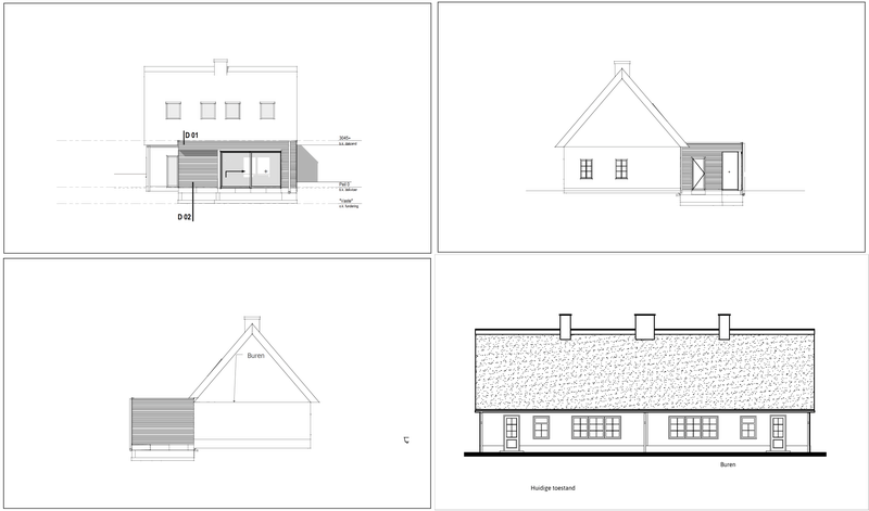

Wij willen onze woning uitbreiden aan de achterkant. Tekeningen zijn door mijzelf gemaakt, constructieberekeningen heb ik laten maken door constructeur en vergunningen hiervoor zijn binnen. Bestek is door mij geschreven, alles in detail uitgeschreven tot en met de laatste WCD toe.
Het gaat om uitbreiden van woonkamer, waarbij een deel van die uitbouw als nieuwe bijkeuken zal dienen. Totaal 7 meter breed, 4 meter diep. Doorbraak achtergevel met stalen ligger HEA160, l=4000. Voorzien van plat dak met EPDM en open houten gevelbekleding. Binnenwand van kalkzandsteen. Het is dus hybride HSB. Fundering op staal, ps combinatievloer en dekvloer met vloerverwarming. RC=4,5. Isolatie glaswol 170mm, dak afschot 200-150 xps. Qua installatiewerk mag je van standaard uitgaan (iets van 15 stopcontacten, utp, aansluiten vloerverwarmingen en aanleggen extra gasleiding tbv gashaard.
1x velux daglichtkoepen van 60x60. Verder komt er een aluminium hefschuifpui in van ongeveer 3,5m breed.
De huidige bijkeuken wordt veranderd in badkamer. Materiaal hiervoor (sanitair, tegels) heb ik al. Maar moet getegeld opgeleverd worden. Afmonteren en kitten doe ik zelf. Wanden woonkamer stucwerk sausklaar. Plafond zelfde verhaal.

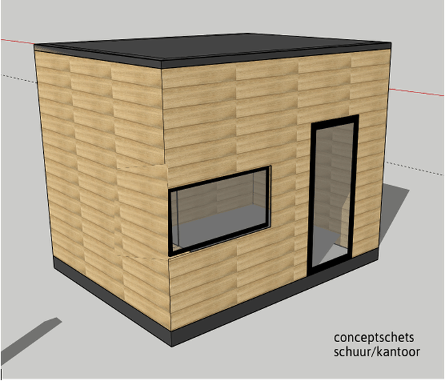

Daarnaast nog een nieuwe geïsoleerde schuur die ik als kantoor ga gebruiken. Afmetingen 5x3. Gefundeerd op staal, HSB opbouw met plat dak. 1x aluminium buitendeur en raam van plm 2200x800. Binnenkant afwerken met multiplex, dus geen stucwerk. Elektra mag opbouw worden. Vloer voorzien van vloerverwarming en aansluiten op bestaand.

Duidelijk. Ja, tekeningen heb ik wel. Ik zal ze eens in een overzicht zetten. Het gaat dus om een helft van 2onder1 kap. De schuur/kantoor heb ik een conceptschets van gemaakt, zonder allemaal details vast te leggen.
Afbeeldingslocatie: https://tweakers.net/i/4CQ3olUWHOqJJKMHPIyZ3-J5KuA=/800x/filters:strip_exif()/f/image/XpQ80BIpaaBSldFQNnayRHPZ.png?f=fotoalbum_large
Afbeeldingslocatie: https://tweakers.net/i/7gaSCLjPiEvtwmC0Z256augIayQ=/full-fit-in/4000x4000/filters:no_upscale():fill(white):strip_exif()/f/image/rS9JN2uJQfvTFt7AfZY9RvR8.png?f=user_large
Afbeeldingslocatie: https://tweakers.net/i/3kkdSgDgWNL8C4Afm3OPtOXStPI=/x800/filters:strip_exif()/f/image/rNNv0C5dWZTV89PWCnpJJmhT.png?f=fotoalbum_large
Aanzicht om luifel duidelijk te tonen:
Afbeeldingslocatie: https://tweakers.net/i/XCI59YypBge7ecp-mhGamgBIhuQ=/800x/filters:strip_exif()/f/image/nEOzmRuO2FatPfq51nDzo5am.png?f=fotoalbum_large
[ Voor 42% gewijzigd door WiseGuy! op 18-02-2021 12:55 ]

Op de schets mis ik wel de doorsnede? Zit er links van de pui een luifel of een sprong in de gevel?

Señor Sjon schreef op donderdag 18 februari 2021 @ 11:57:
Die heb ik even niet paraat. Maar dat is een luifel, deze is vrijdragend (balklaag steekt over). Overigens hoeft daar geen elektra of dat soort zaken onder, maar gewoon een cementplaat onder tegenaan lijmen. Ik heb een plaatje toegevoegd @Señor Sjon

WiseGuy! schreef op donderdag 18 februari 2021 @ 11:32:
[Afbeelding][Afbeelding]
Dat ziet er al stuk meer uit als 2 verschillende uitbouwen en een overkapping. Niet een standaard rechthoekig 7x4 ding (standaard prefab spul). Eerder een 4,75x4 en een 2,5x2,5 die je naast elkaar zet.
De 'standaard' schuifpui van simpelweg 2,5 breed tussen de muren, wordt ook ineens op de hoek geplaatst mét een ander raam aan de zijkant op aangesloten. Nog een special.
Die maatvoeringen. Wie verzint er op de mm nauwkeurig 3994 x 4520... waarom geen standaard maten als 4x4 of 4x5? Enig idee wat voor een werk er zit om op dat niveau te voldoen conform bestek, dit is echt pure made-to-order unieke bestelling.
Dan daarnaast nog je bijzondere vormen, maatvoeringen, bijzondere afwerkingsniveau ipv gewoon baksteen, overkapping.. Elk van die zaken rond maatvoering, materiaalgebruik, dat is telkens meerprijs omdat er iemand speciaal voor jou moet gaan tekenen/ontwerpen/produceren en geen massa productie.
Ter indicatie: standaard prefab 7x4 uitbouw (volledige rechthoek, geen mm-nauwkeurig eisen pakket, standaard baksteen afwerking, etc) met 1 standaard schuifpui zit je al op 55-60k. Bovenop dat komen dan nog al jouw specials en dat volledige vrijstaande kantoor met alles erop en eraan (+verwarming/gas leiding door tuin + elektra door tuin..).
Komt IMO nog zo 20-40k bij voor al je binnenwerk conform eisen (badkamer, stucwerk, elektra, vloerverwarming, gasleiding etc) en 20-40k tegen de tijd dat je kantoor opgeleverd kan worden.
Ik neig steeds meer naar de inschatting van 80k als totaalprijs op het niveau kansloos, niet zozeer de offerte van 180k. Met dat soort vormgeving en afwijkingen vanuit 'standaard' 7x4 begint die best redelijk te ogen.
Als je echt goedkoper wilt, zou ik aanraden een aannemer te zoeken die verstand heeft van bouwen om de tekeningen te laten maken. Dan krijg je gewoon 4x4 en 2x2 (danwel 3x3) unit. Misschien zelfs gewoon 7x4 en danmaar geen afdakje. En schiet die prijs omlaag.

Het is geen 7x4 rechthoek volgens je tekening. Heb je wel de juiste geüpload hierboven? Een rechthoek heeft over het algemeen 1 lange en 1 korte zijde met 4 hoeken. Jouw tekening laat een uitbouw zien van 6 verschillende maten en 6 hoeken. Dat is echt geen standaard 7x4 (wat dus al >50k kosten meebrengt op jouw 80 inschatting als totaal all-in voor alles) waar je dit topic mee begon...
Kozijn in de muur, is simpel af te werken. Men neme 1 groot genoeg gat, kozijn erin, waterpas, fixeren/rest van het gat opvullen, afwerken en klaar niks van te zien. Behalve waterpas is precisie bijna irrelevant, want naderhand vul je dat op en klaar, niks van te zien. Centimeter te ver links of rechts? Ziet niemand. Kleine afwijking in hoe 'recht' het staat? Ziet niemand.
Kozijn in de hoek tegen een ander kozijn aan, is veel meer precisiewerk. Moet perfect aansluiten of je krijgt lekkage. En dat 2x.
Ik schat de kans groot in dat als je de schuifpui meer naar het midden zet (en dus stukje beton tussen de 2 kozijnen) de prijs omlaag gaat. Want minder werk aan én minder risico, 2x winst voor de aannemer.
Houten regelwerk is duur, omdat het special is. Stenen metselen doen ze dagelijks, touwtje spannen en klaar. Metsel/stenen over, hup naar het volgende project. Elk nieuwbouwproject heeft dat wel, die jaren 30 stijl is helemaal hip nu.
Dat hout gaat veel meer werken (woning gehad met zo'n look, bij de nieuwbouw prima maar na 2-3 jaar begon de hele wijk met rechtzaken, want hout+weersinvloeden vraagt expertise -> vandaar dat overal kunststof te vinden is tegenwoordig). Dus moeten ze net iemand voor vinden die daar kennis van heeft, alles wat er aan materiaal over blijft gaat naar de stort.
Vergis je niet, kijk eens naar de kosten van bakstenen. De kosten van bakstenen metselwerk zit in tijd. De materiaalprijs van jouw speciale hout gaat snel hoger uitvallen, en jouw klus kost daarbij meer tijd omdat ze dat weinig/niet doen.
even snel gekeken.
Jouw special 4,75x4 - grofweg 45k
Jouw special 2,5x2x5 - grofweg 30k
Schuur 5x3 - 7,5k voor el-cheapo schuur met isolatie n alles, en 2,5k voor de vloer? zoiets?
Daarmee zit ik al praktisch over je eigen inschatting, en ben ik niet bezig met details of specifieke eisen.
Dan staat de buitenkant pas. Dan moet alles binnen (binnenmuur, vloerverwarming aanleggen&aanpassen bestaande, dekvloer leggen, stucwerk, elektra, gasleiding) nog. En tevens alles voor de schuur (elektra, afwerking binnen, vloerverwarming+dekvloer, ..).
Dan nog alle specials zoals je overdekte luifel, werk badkamer/bijkeuken, warmte (gas+2e cv, danwel warm water leiding+isolatie) naar je schuur krijgen, extra isolatie zodat de vloerverwarming in de schuur kans maakt in de winter, speciale buitenafwerking, speciaal materiaal binnenmuur, aanpassen groepenkast....
Daarmee zit ik al bijna op/over je budget.
Dan staat de buitenkant. Dan moet alles binnen (binnenmuur, vloerverwarming, stucwerk, elektra, gasleiding) nog. En tevens alles voor de schuur (elektra, afwerking binnen, verwarming, ..). En alle specials zoals je overdekte luifel, werk badkamer/bijkeuken, warmte (gas+cv, danwel warm water) naar je schuur krijgen, extra isolatie zodat de vloerverwarming in de schuur kans maakt in de winter, speciale buitenafwerking...
Ik waardeer wel je uitgebreide reactie. Eigenlijk komt het dus door iets dat kennelijk heel erg 'special' is. Dus als je geen pukkel met trespa boeien wilt ben je eigenlijk gewoon de sjaak :7

WiseGuy! schreef op donderdag 18 februari 2021 @ 14:00:
Ik snap je punt over maatwerk, maar waar zit dat precies in? Kozijn/pui snap ik, maar dat is (bijna) altijd maatwerk. Houten gevelbekleding koop je off the shelf bij heel veel partijen in standaardlengtes. Een combinatievloer moet je altijd in het werk storten, dus dat kan het ook niet zijn. Waar zit dan al dat maatwerk in? Is dat puur het feit dat er een kolom en een luifel in zit? Of is het van alles een beetje? Zo complex ziet dit er toch allemaal niet uit?
Neem nou het detailniveau van deze tekening als voorbeeld. Denk je dat ik als aannemer zou staan te springen om dit voor jou te maken? Als opdrachtgever leg je alles tot in detail vast, je laat nul ruimte over voor de aannemer om het slimmer / goedkoper op te lossen.
Je huurt een aannemer in om zijn expertise, je geeft hem randvoorwaarden voor het ontwerp mee en een ruwe schets en laat de bouw details over aan hem, hij is immers de vakman.
Bij mijn eigen garage gewoon aangegeven aan de aannemer dat we er toch ook graag een raam in wilden hebben. Ongeveer twee meter breed ofzo? Aannemer heeft even gebeld met zijn vaste kozijnen leverancier, had er nog wel een staan van 1.90, of dat ook goed was. Ja prima! levertijd nul dagen en voor een nette prijs gekregen.
