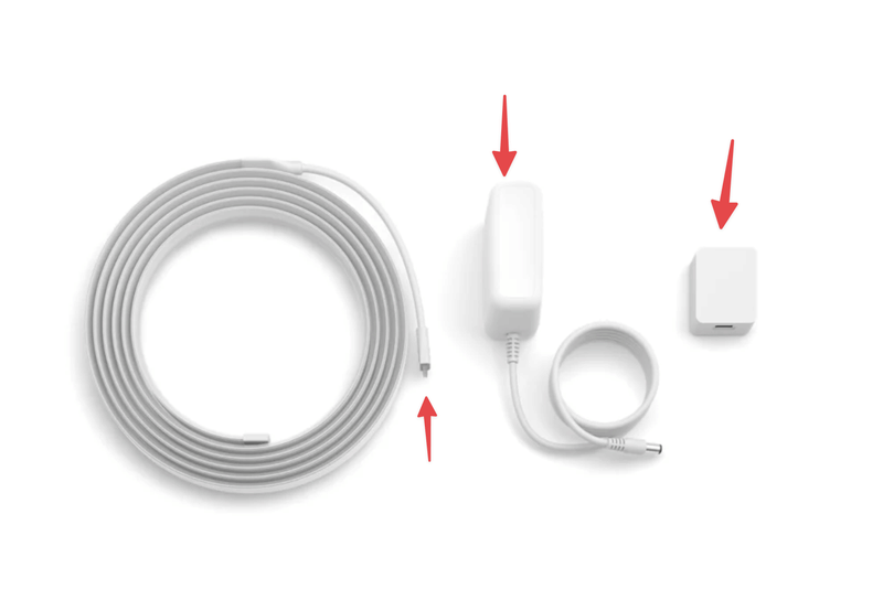

Ik heb nog meer dan een meter van mijn Flux lichtstrip over.
Nu leek het me leuk om dat ergens anders voor te gebruiken, maar waar kan ik die onderdelen los en goedkoop vinden?
Ik krijg nu het idee dat als ik dit los moet aanschaffen net zo duur uit ben als die hele lichtstrip of mis ik iets?
Afbeeldingslocatie: https://tweakers.net/i/Nu80Z51r1_tEwnXI8YazpTXKNo0=/800x/filters:strip_exif()/f/image/IuvbDjQURWTy7tJb2O0TQAG4.png?f=fotoalbum_large
  • remmuz
  • Laatst online: 15:31
Greatsword schreef op zondag 22 maart 2026 @ 21:05:
Een LED strip kost vrijwel niks; de controller is het duurste onderdeel dus een complete set kopen zou inderdaad wel eens goedkoper kunnen zijn.

Ik heb een Hue flux lightstrip. Het kabeltje tussen de strip en de driver is echter te kort voor wat ik wil.
Het lijkt om een 4-pins te gaan, maar als ik op amazon zoek, krijg ik 6 pins kabeltjes of voedingskabeltjes.
Iemand ervaring / idee hoe dit kabeltje te verlengen?

  • Siete
  • Laatst online: 19:59
Skyaero schreef op dinsdag 7 april 2026 @ 08:17:
Zoek eens op Philps Hue Flux strip verlengkabel 5m. EAN: 8721103043795
  • Skyaero
Siete schreef op dinsdag 7 april 2026 @ 08:51:
Dit is volgens mij voor de voeding (tussen adapter en driver). De connector klopt niet.

  • Flamingo BB
  • Laatst online: 19-08 19:56
Ivm de ruimte! Kan ik de stekker van een 5mtr ledstrip omniglow afknippen en vervangen voor een trafo? Chatgpt zegt beter om hoger te gaan voor 72W! Ik twijfel, omdat op de trafo bv weer MAX 60W staat tov de originele stekker 60W! Kenners die hier zeggen dat dit wel een probleem is (warmte/max vragen van de trafo) en toch beter om een andere oplossing te zoeken en het geheel af fabriek zo te laten zoals het is? Zie afbeeldingen voor de trafo die ik heb!
Afbeeldingslocatie: https://tweakers.net/i/fjGn20Jzgip5jGbOZPXi9FbNPQ8=/232x232/filters:strip_icc():strip_exif()/f/image/QqPlmLa9YOY9IhBZujQ5RCW9.jpg?f=fotoalbum_tileAfbeeldingslocatie: https://tweakers.net/i/FDbT6qBKTBEMfUpSEA_8P8bOq7k=/232x232/filters:strip_exif()/f/image/zEvkWdpcPUnEtQYnYQKOJSFo.png?f=fotoalbum_tile
[ Voor 196% gewijzigd door Flamingo BB op 05-05-2026 20:26 ]
  • remmuz
Flamingo BB schreef op dinsdag 5 mei 2026 @ 19:07:
[Afbeelding][Afbeelding]
Hoe vaak ben je van plan om alle kleuren plus wit op standje maximaal te zetten?
De driver in de stekker is niet anders dan de losse driver. Ze kunnen beide hetzelfde vermogen leveren.
Als je 100% op safe wil spelen geef je wat meer geld uit en koop je de 72 Watt versie.
