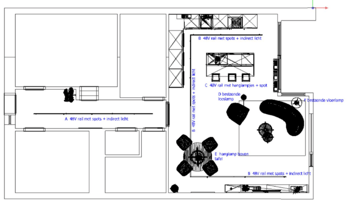

De aannemer is bij mij bezig met een verbouwing. Er komt o.a. een nieuw verlaagd plafond in de woonkamer. Het plafond loopt niet tot aan de muur maar er wordt een ruimte overgelaten. In de rand van het plafond komt rondom in de woonkamer een Philips Hue Flux led strip. 2x 10 meter en 1x 5 meter (het is 23 meter rondom).
Op deze foto is het plafond nog niet af maar dan zien jullie ongeveer wat de bedoeling is. De rand moet nog afgewerkt worden.
Waar het mij om gaat zijn de hoeken. Ik las dat de Hue Flux strips best lastig buigen. 1 hoek is zelfs scherper dan 90 graden.
Daarnaast komt in deze zelfgemaakte muurkast per plank een Hue flux led strip van 3 meter.
Afbeeldingslocatie: https://tweakers.net/i/XZpZSz2w5brjDUHK7mS3uCJEtmM=/234x176/filters:strip_icc():strip_exif()/f/image/n2hh0Bmd4s5YgHV1mzTauOkR.jpg?f=fotoalbum_medium
Elke plank heeft een strip. Dus het worden hier drie stuks.
Hiervoor had ik 27 GU10 wi-fi spots van Woox.
Verder heb ik in het plafond van de keuken nog 4 GU10 Hue spots en waar de eetkamertafel komt nog een Hue bulb in een hanglamp.
Voor wat betreft het plafond, is het haalbaar om rondom de Flux led strip te monteren? Heb ik daar bijvoorbeeld 90graden connectors voor nodig om de hoeken te maken? Verlies ik met die connectors dan geen lichtopbrengst? Heb ik per se een Hue Bridge Pro nodig voor mijn setup? Andere tips over overwegingen zijn zeer welkom. Ik ben niet thuis in smart verlichting.

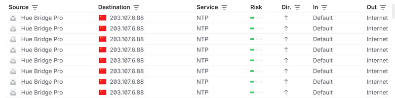

De rode LED des doods: Firmware-update ‘brickt’ Philips Hue Bridge Pro
In een eerdere post reeds aangegeven hiervan een "slachtoffer" te zijn. Maar had toen nog geen weet dat er dit aan de hand was. Omruiling verliep vlot 1-2 werkdagen. Maar idd zeker voor de pro: De absolute nachtmerrie: Geen backup-functie. :-( Ondanks het een geweldig product is zouden we dit anno 2026 niet mogen accepteren.

Mijn vrouw en ik hebben een nieuwbouw appartement gekocht in Leusden. Op de bovenste, 4e etage. De woning heeft een puntdak met in de woonkamer/keuken een maximale hoogte van 5,60m. Wij hebben door een bevriende professional een lichtplan laten maken, zie de afbeeldingen. Op zich een prima plan, op basis van Wever & Ducre apparatuur. Mooi maar het telt wel op, inclusief verlichting in de gang ca. 12k nog zonder installatie. Kortom, wij willen graag weten of een dergelijk lichtplan ook goedkoper met Philips Hue mogelijk is. Met name of de rails op maat kan en het ophangsysteem aan het plafond met kabels kan. De installatie laten we graag door een vakman doen. Alvast bedankt voor tips.
Afbeeldingslocatie: https://tweakers.net/i/wGiXwJbVOIsgFW1ILN3xclgR48c=/fit-in/4000x4000/filters:no_upscale():strip_exif()/f/image/YUTtWo3kjaR2Bjjsq2AHLBPI.png?f=user_large
Afbeeldingslocatie: https://tweakers.net/i/tRD5I1w6Fz3SKbn2mok7wLOYuCM=/fit-in/4000x4000/filters:no_upscale():strip_exif()/f/image/0woiR5SM4mv1Qvo3dvzmhbYx.png?f=user_large
Afbeeldingslocatie: https://tweakers.net/i/d7_tHV_VczAqV7DicUtbSulgbIw=/800x/filters:strip_exif()/f/image/YdEzbwyms4YY5X3Ek3Il0Vlb.png?f=fotoalbum_large
Afbeeldingslocatie: https://tweakers.net/i/D1PapgPnPmpPeQ7Kv1QKrJrBYYs=/800x/filters:strip_exif()/f/image/4je34PSjuAsTQTmTPu9OqMZz.png?f=fotoalbum_large
Afbeeldingslocatie: https://tweakers.net/i/55Hwp1zRNMup_5t9zEMR1Dzh2_o=/800x/filters:strip_exif()/f/image/TGRx8A2SdUDIGi9geJt5JSd9.png?f=fotoalbum_large
Afbeeldingslocatie: https://tweakers.net/i/5oQ7zczy6zAIASGDewpl0B5FyAM=/800x/filters:strip_exif()/f/image/8iBiwC1aRVRBrxmfr58V01cu.png?f=fotoalbum_large

Als je spotjes GU10 aankunnen kan er sowieso hue in.
Railspots kan je bij veel shops kopen, ik ben zelf altijd goed geholpen bij railspot.nl, die hebben ook een mooie winkel waar je langs kan. 12k klinkt als veel geld voor wat rail en spotjes incl ophangen..
In mijn vorige huis hadden wij een plafond van 4.8m en hebben toen alles zelf gedaan mbv een steiger en trap.

Iemand enig idee waarom mijn Hue Bridge Pro nogal veel naar China contact maakt voor NTP? (Alibaba server).
Afbeeldingslocatie: https://tweakers.net/i/lG5IQKHH3xGnUOZgeBvLMLE2Bfw=/800x/filters:strip_exif()/f/image/WyeSTBFUdFDVcGpi2Byv6B02.png?f=fotoalbum_large
(slechts een kleine selectie)
Gecensureerd.

Hemingr schreef op woensdag 22 juli 2026 @ 12:59:
Philips Hue Bridge Pro gebruikt vaste NTP-server in China

Thanks! Lekker bezig weer van de vrienden van Signify. Ik zie dat de bridge ook ntp uit de US probeert te halen (google ntp). Een beter alternatief, maar ik had graag een EU optie gezien.
