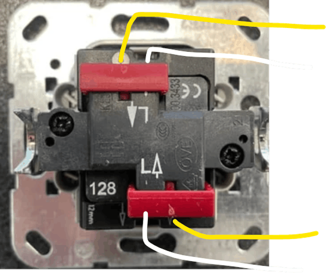

Goedenavond,
Ik wil momenteel de Hue Wall Switch module installeren maar ik zit met een schakelaar met LED controlelampje. Volgens wat ik kan zien is deze niet compatibel met de Switch aangezien er anders 230V doorgaat?
Afbeeldingslocatie: https://tweakers.net/i/GofPMx0P3zbfwTDyQwAGEdYS6XA=/x800/filters:strip_icc():strip_exif()/f/image/5pGHYLZKLLRcBFApdHMkX073.jpg?f=fotoalbum_large
Dus best de rode draad ook loskoppelen en dan maar zonder LED werken?

simtom schreef op zondag 16 juni 2024 @ 19:38:
Dat zou mijn advies wel zijn. De wall switch hoort geheel geisoleerd te zijn van je 230V.

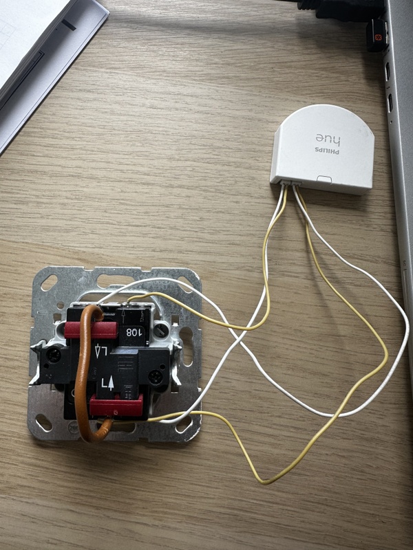

Ik loop nu al een tijdje te stoeien met de wall switch module. Ik krijg de lampen in de kamer gewoon niet goed geprogrammeerd/aangesloten. Kunnen jullie even meekijken/denken.
Situatie; en wissel/wissel schakelaar: Afbeeldingslocatie: https://tweakers.net/i/0HrNrky2uRICzceSaKt75uBkJ7g=/full-fit-in/4000x4000/filters:no_upscale():strip_exif()/f/image/MPmVHZXyR6pnzlkjUkPUxmfQ.png?f=user_large
Deze zit als volgt aangesloten conform de instructie:
Afbeeldingslocatie: https://tweakers.net/i/HnvKiqYGxgudk4cFZo6Ogp7Fn4I=/x800/filters:strip_exif()/f/image/fiee8wMWXwUVEm6wts8SQ71a.png?f=fotoalbum_large
Ik heb een aantal lampen in de kamer. Daarvan wil ik er 4 op de linker knop en 2 op de rechter knop.
Hier heb ik 2 zones van gemaakt. Zone A / Zone B
Maar de lampen werken niet naar behoren. Dan gaan we allemaal aan, als ik de andere schakelaar doe, gebeurt er niets. Dan switchen ze weer van scene.
Gedrag staat op licht op basis van tijd.
Ik ben nu al even aan het klooien maar kom er niet uit.
Wie kan me een zetje in de goede richting geven?

Je hebt het niet goed aangesloten. Op de 2 aansluitingen met de L moet een bruine draad gezeten hebben.
(L staat voor Live. De fase draad dus).
Dus op de 2 aansluitingen met de L moeten de witte draadjes komen. (zeg ik even uit mijn hoofd)

remmuz schreef op donderdag 27 juni 2024 @ 20:28:
stroom wilt gewoon een gesloten circuit zijn. Dan maakt het niet uit of het van onder of boven erin gaat.
Normaliter zet je ook een brug in een schakelaar als deze (de 2 rode tabs aan elkaar verbinden).
Maar ook dit heb ik geprobeerd. Ook binnenste en buitenste aansluitpunten (wat in theorie ook niets zou moeten uitmaken).
[ Voor 6% gewijzigd door Flix20 op 28-06-2024 08:06 ]

Ziet er toch uit als een aansluit fout.

Flix20 schreef op vrijdag 28 juni 2024 @ 08:05:
Ik zou het zo eens proberen:
Afbeeldingslocatie: https://tweakers.net/i/4zd596y9RsZF-nMJF_KmYlntxro=/full-fit-in/4000x4000/filters:no_upscale():fill(white):strip_exif()/f/image/C3t7KUmUvXb9Tvi9bMKZyB28.png?f=user_large
[ Voor 7% gewijzigd door remmuz op 28-06-2024 09:49 ]
  • Flix20
  • Laatst online: 24-11 17:27
remmuz schreef op vrijdag 28 juni 2024 @ 09:47:
Zo gebeurt er niets.
Afbeeldingslocatie: https://tweakers.net/i/duMgT46TT8Sb6miOVtTYfoBP3dE=/x800/filters:strip_icc():strip_exif()/f/image/RpqFQ8mtKi8TkxuztN6Xgde8.jpg?f=fotoalbum_large
Afbeeldingslocatie: https://tweakers.net/i/JJXsSHeepKWZR-u8iyUEWW39Jgo=/x800/filters:strip_icc():strip_exif()/f/image/N3buu2i1XyfOgYxvgSqzYgvn.jpg?f=fotoalbum_large
Op deze manier gaan beide groepen op 1 schakelaar aan/uit, maar de 2e schakelaar werkt niet.
Afbeeldingslocatie: https://tweakers.net/i/5FNH9uwPIEKfF5A_tl1VpAbp49g=/x800/filters:strip_icc():strip_exif()/f/image/ZWpoAELGcICyIBgb9z0UZSci.jpg?f=fotoalbum_large
Op deze manier werken beide schakelaars, maar de ene keer schakelen gaan beide groepen mee, dan weer niet, dan weer wel.
Als ik de brug op de buitenste punten zet, dan werkt 1 schakelaar als wisselschakelaar. dan gaat groep 1 uit, groep 2 aan. en visa versra.
[ Voor 3% gewijzigd door Flix20 op 28-06-2024 10:10 ]

Als ik naar de foto's kijk, heb ik het idee dat je de verkeerde aansluitingen van de Gira-wisselschakelaar gebruikt. Zie dit screenshot uit een YT-filmpje:
Afbeeldingslocatie: https://tweakers.net/i/rNU4NjmB9sRydazxeVXfW-mayoo=/full-fit-in/4000x4000/filters:no_upscale():fill(white):strip_exif()/f/image/nraQTYCyrO6PZMD4SNo5HSL7.png?f=user_large
De bruine fasedraad gaat onder het rode kapje en de 2 zwarte schakeldraden gaan in de aansluitpunten uiterst links en uiterst rechts. Dit is een wisselschakeling, en dus zijn er 2 schakeldraden. Met 1 schakeldraad wordt het een aan-uit schakeling waarbij je naar wens linksboven of rechtsboven kan gebruiken.
bron: https://www.youtube.com/watch?v=PkXWYN-3P4Q
Volgens mij moet je in jouw geval één draad van de wallswitch (bijv de witte) aansluiten onder de rode klem gemerkt met L en de andere (de bijbehorende gele draad) in het aansluitpunt uiterst links of uiterst rechts. Het maakt in principe niet uit welke van deze twee je gebruikt.
Aangezien je een dubbele wisselschakelaar hebt, werkt de andere kant van de schakelaar hetzelfde maar dan in spiegelbeeld.
En vooral: die brug tussen de twee L-kontakten moet je verwijderen. Anders werken die 2 wisselschakelaars niet apart van elkaar en dus ook de wallswitch niet!
Edit: De wallswitch is toch wel als dubbele aan/uit schakelaar geprogrammeerd? (en niet als impuls-schakelaar)

Flix20 schreef op vrijdag 28 juni 2024 @ 10:09:
De schakelaar heeft pijltjes erop staan die aangeven hoe je het aan moet sluiten. De gevulde pijltjes zijn één schakelaar, de holle pijltjes de andere. Elk stekkertje aan de module heeft een wit en een geel draadje, en is voor één schakelaar.
Sluit dus beide draden van de ene stekker aan de gevulde pijltjes aan, sluit die van de andere stekker aan de holle pijltjes aan. Geen brug nodig.

Sabbi schreef op vrijdag 28 juni 2024 @ 16:08:
Dit inderdaad. Blijkbaar was mijn Paint creatie niet helemaal duidelijk 😁

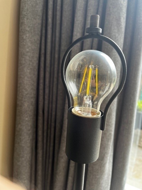

  • Frid0
  • Laatst online: 22-10 10:06
Hi,
Ik had een vraag. Mijn vrouw heeft https://hkliving.com/prod...gle-floor-lamp-matt-nude/ lamp gekocht voor in onze woonkamer. Nu wij alles in HUE hebben wil ik daar ook HUE in plaatsen.
De uitdaging alleen met deze vloerlamp is dat er een E27 lamp, max 60W in moet maar de ruimte er een lamp in te draaien is zeer beperkt. Er zit een soort metalen "cirkel" om de fitting heen. Zie de handleiding: [url]chrome-extension://efaidnbmnnnibpcajpcglclefindmkaj/https://mam.fqcdn.nl/d/hkliving-triangle-tafellamp-l-oker-handleiding-7934248.pdf[/url]
Ik zat daardoor te kijken naar de kogellamp van HUE maar die vind ik niet in een E27 versie. Heb zelf al de standaard white/color lamp van HUE geprobeerd maar die krijg ik er niet ingedraaid, daar is de ruimte niet voor.
Wie kan mij adviseren en heeft een tip welke lamp van HUE wellicht wel past?

Frid0 schreef op donderdag 4 juli 2024 @ 12:35:
Hi,
De handleiding maakt het er nu niet perse heel duidelijk op. Heb je een foto? en welke diameter is die ring?
Van andere armaturen ken ik wel het principe dat de ring onder de fitting zit, en waar dan de lampenkap op rust (of aan ophangt bij hangende lamp), en je meestal nog via de opening van de lampenkamp de lamp er gewoon in kan draaien.
ps je 2e linkje doet het niet.

Wally2002 schreef op donderdag 4 juli 2024 @ 13:18:
Werkt deze wel: https://mam.fqcdn.nl/d/hk...r-handleiding-7934248.pdf
Bedankt, maar nee dat gaat niet werken. Die ruimte heb ik niet.
Hi,
Waarom niet met de bestaande lamp die je eruit gedraaid hebt naar een winkel om te kijken welke E27 hue lamp het dichtst qua formaat in de buurt komt van je huidige?
Als dat allemaal niet werkt zou ik gewoon een hue smart plug tussen de lamp en het stopcontact zetten. Je kan dan geen kleur aanpassing doen maar je kan de lamp in ieder geval meenemen in je hue app qua schakeling en er dus ook automatiseringen op los laten.
  • Frid0
Wally2002 schreef op donderdag 4 juli 2024 @ 22:25:
Die link werkt wel, maar zoals gezegd zijn de plaatjes niet heel duidelijk en lijken meer schematisch.
Post anders een foto, hoe groot is die cirkel/ring.
Eens.Probeer het kort uit te leggen.
Je heb de "voet" van de lamp en dan bovenaan zit de fitting en daar omheen zit die ronde cirkel zeg maar. In die cirkel moet je lamp draaien. Je heb daardoor weinig ruimte om en beperkte keuze met welke lamp erin past.
Foto plaatsen, hoe doe je dat? Foto maken geen problee met mijn iPhone maar hoe krijg ik die hier op Tweakers?
karsvdtuin schreef op vrijdag 5 juli 2024 @ 09:15:
Daar had ik ook aan zitten denken maar is meer mijn laatste optie. Je zal toch denken dat HUE hier ook wel een oplossing voor heeft met een bepaalde lamp. Dacht dat het de kogellamp was van HUE maar die is zover ik kan zien niet in een E27 beschikbaar.

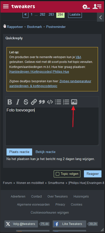

Frid0 schreef op vrijdag 5 juli 2024 @ 09:38:
Er zit bovenaan het tekstveld waar je dit zit te typen aan de rechterkant een icoontje om een afbeelding in te voegen. Middelste in onderstaande afbeelding:
Afbeeldingslocatie: https://tweakers.net/i/fMb22Hs-ls-afQ8R6rYPjSIltmI=/full-fit-in/4000x4000/filters:no_upscale():fill(white):strip_exif()/f/image/e3F5jR2V5A7jfZN9DBmNMXOb.png?f=user_large
Afbeelding op de dialoog laten vallen die dan opduikt, of de knop linksboven en selecteren op je apparaat. Daarna op de afbeelding klikken om te selecteren en 'invoegen' kiezen.
  • remoss
  • Laatst online: 14:47

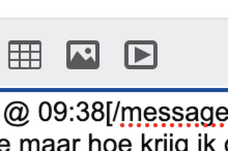

Klik op het fotoknopje om een foto toe te voegen:
Afbeeldingslocatie: https://tweakers.net/i/XBgt48HrB0kcHq3mOe8KvDaPX4U=/x800/filters:strip_exif()/f/image/YUdYgB4QghyB6iFmEeZg6A6b.png?f=fotoalbum_large
[ Voor 23% gewijzigd door remoss op 05-07-2024 09:57 ]

Ik heb wat geprobeerd, hopelijk zijn de 2 foto's nu zichtbaar
Afbeeldingslocatie: https://tweakers.net/i/wwGr81ZRnvp6wKKUI8ByoLyTBTE=/full-fit-in/4920x3264/filters:max_bytes(3145728):no_upscale():strip_icc():fill(white):strip_exif()/f/image/EzdyRINcJsmncFmnyF9q801b.jpg?f=user_large
Afbeeldingslocatie: https://tweakers.net/i/bOrU--jfZC7lL1RNbX3OqjHMk9w=/full-fit-in/4920x3264/filters:max_bytes(3145728):no_upscale():strip_icc():fill(white):strip_exif()/f/image/SVlurADjQn5CvJH1gOYx55Vd.jpg?f=user_large

Frid0 schreef op vrijdag 5 juli 2024 @ 10:15:
Daar moet toch wel de E14 kogellamp in passen met een verloopje naar E27?
Lampje is 77 mm inclusief fitting. De gemiddelde E27 lamp is minimaal 11 cm.
  • Frid0
remmuz schreef op vrijdag 5 juli 2024 @ 12:47:
Denk je?
Het verloopstukje mag dan maar 30mm tot 33mm zijn. Weet niet of die er zijn.
Daarnaast moet ik kijken als het verloopstukje erin zit of ik nog ruimte heb de E14 lamp erin te draaien. De E27 die er nu in zit moet ik al een beetje schuin houden anders krijg ik hem er niet in gedraaid.
  • remmuz
  • Laatst online: 15:10
Frid0 schreef op vrijdag 5 juli 2024 @ 12:59:
Denk je?
Roelfp heeft hierboven een linkje geplaatst naar zo'n verloop. Die is 4,8cm maar het grootste gedeelte is de fitting. je zou even in de bouwmarkt moeten meten hoeveel dat ding uitsteekt.
  • roelfp
  • Laatst online: 24-11 09:48
Denk je?
Je kunt het zelfs op 2 manieren proberen:
- eerst de verloopfitting in het armatuur, dan het lampje in de verloopfitting
- eerst het lampje in de verloopfitting, dan de combi in het armatuur
Lukt het niet, dan verloopfitting retourneren.
Beetje pragmatisch misschien, maar afhankelijk van hoever je van de Gamma (of een andere bouwmarkt) weg woont, had je het nu al kunnen weten...
  • Kixtart
Kixtart
Destruction = Improvement
Misschien past deze wel: https://www.philips-hue.c...slimme-lamp/8719514342941 Die zijn aardig klein vergeleken (diameter 60mm) met de normale Hue bulbs
The most commonly used A-series light bulb type is an A60 bulb (or its inch-based equivalent, the A19 bulb), which is 60 mm (19⁄8 in or 2+3⁄8 in) wide at its widest point and approximately 110 mm (4+3⁄8 in) in length.
In dat geval is het zelfs identiek aan de average bulb (A60 formaat)
[ Voor 15% gewijzigd door Kixtart op 05-07-2024 13:47 ]
  • Frid0
remmuz schreef op vrijdag 5 juli 2024 @ 13:09:
Dat ga ik vanavond doen, ben nu op mijn werk en heb geen mogelijkheid om naar een bouwmarkt te gaan.
Bedankt voor alle hulp.
roelfp schreef op vrijdag 5 juli 2024 @ 13:26:
Eens, zo had ik het ook bedacht. Maar als het past moet ook de lamp retour want ik heb niks aan een E14 lamp.
Klopt, maar ben op mijn werk en daar is geen mogelijkheid om even naar een bouwmarkt te rijden. Dat wil ik vanavond doen als dat lukt of anders morgen.
Kixtart schreef op vrijdag 5 juli 2024 @ 13:42:
Dank je, maar die heb ik al geprobeerd. Die lamp had ik vorige week gehaald bij de bouwmarkt omdat ik dacht dat die wel zal passen. Maar helaas, de lamp is te hoog waardoor ik hem niet in de fitting gedraaid krijg.
