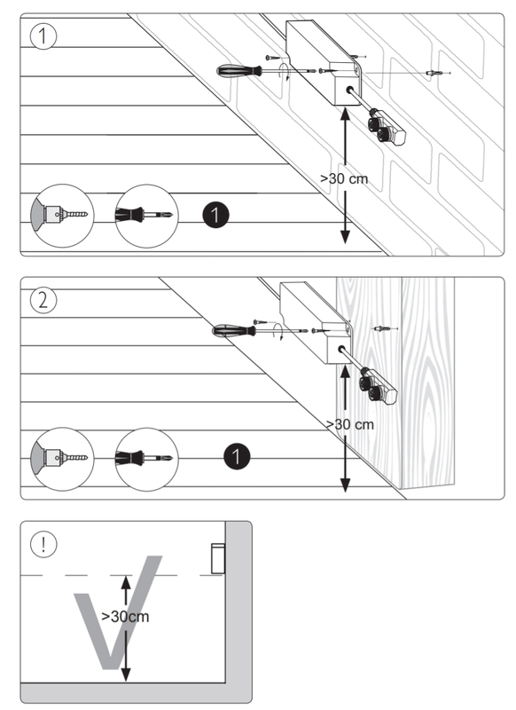

Beste,
Mag een Philips Hue voedingsadapter onder de grond gemonteerd worden? Ik vind hierop nergens een duidelijk antwoord.
Bedankt voor jullie reactie.
Je bedoelt een 24V adapter voor Outdoor verlichting?RickNijs schreef op woensdag 15 mei 2024 @ 21:07:
Beste,
Nee. Die moet volgens de handleiding minimaal 30cm boven de grond worden gemonteerd.
Beste Xander,Xander schreef op woensdag 15 mei 2024 @ 22:26:
Ja die bedoel ik. Bedankt voor de reactie.

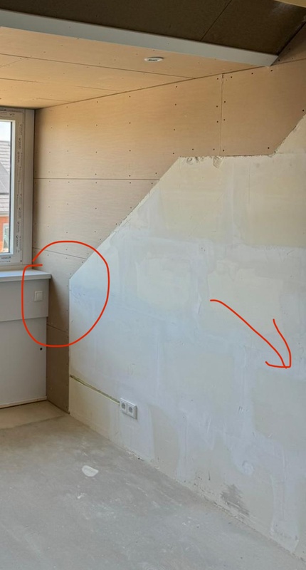

Hallo,
Ik had een vraagje en hopelijk kunnen jullie mij helpen.
Ik wilde in mijn huis beginnen met HUE. Onze timmerman heeft in ons dakkapel spotjes geïnstalleerd en een extra schakelaar gemaakt (zie rode cirkel). Ik vind dit echter een onhandige plek en wilde dit op een andere manier oplossen, doormiddel van slimme verlichting. Ik dacht eraan om nieuwe spotjes te kopen van Philips en een tap om deze te bedienen. Dan kan ik eventueel ook de wandlamp ermee aan doen (schakelaar zit op de plek van de pijl).
Ik zou de tap dan eventueel op de plek van de pijl kunnen zetten, op de huidige schakelaar, als dit mogelijk is. En een afdekplaat op de schakelaar op de plek van de cirkel, zodat dit niet meer gebruikt hoeft te worden.
Wordt dit zo werkbaar? Of is er een slimmere oplossing? Het liefst zou ik bij de ingang van de kamer alle verlichting willen bedienen (deur zit ook rechts van de pijl)
Alvast bedankt!
Edit: ik las hierboven een schakelaar van Busch Jaeger (friends of), zou dit een oplossing kunnen zijn?
Alvast bedankt!

Wat ik 3 jaar geleden heb gedaan bij de installatie van een dakkapel, gewoon de spotjes op spanning zetten, (dus geen gewone schakelaar er tussen) en met een HUE schakelaar bedienen. Die schakelaar kan je neerzetten waar je maar wilt. Voor de zolder heb ik een HUE schakelaar voor de spotjes in de dakkapel, en een HUE schakelaar voor de verlichting op zolder zelf. Werkt perfect.Icedlemon schreef op zaterdag 25 mei 2024 @ 20:51:

Mijn idee zou zijn: schakelaar verwijderen, de bruine en de zwarte draad met elkaar verbinden. En verder alles met HUE schakelen. Waar de schakelaar zat kan je dichtmaken met een zgn. blindplaat, of stukje gips.

Top dankje! Voor de bruine en zwarte draad, daar moet ik neem ik aan een lasdraad voor gebruiken? Welke is hiervoor aan te raden?TFZ61 schreef op zondag 26 mei 2024 @ 12:57:

Je moet een zgn. lasklem gebruiken. (link)Icedlemon schreef op zondag 26 mei 2024 @ 14:00:

Maak het jezelf makkelijk, en koop deze van wagoIcedlemon schreef op zondag 26 mei 2024 @ 14:00:
Zijn er ook in kleinere aantallen.

Beste forumleden, ik wil jullie eens vragen naar ervaringen met Philips Hue outdoorlampen. Ik heb nooit eerder issues gehad met Hue lampen, maar de laatste tijd heb ik issues met waterschade. Ik heb een voeding van 100 watt, vier lily lampen, twee lily XL en 1 calla; alle ongeveer 3-4 jaar oud. De calla lamp begon kuren te vertonen, en het probleem bleek water in de stekker te zijn. Philips en de verkoper geven na veel heen en weer mailen niet thuis: Philips zegt dat het normaal is dat na vier jaar een product door slijtage kan stoppen met werken.
Echter heb ik nu ook problemen met de voeding: water in de stekker; 1 van de twee aansluitingen werkt niet. En bij nalopen van alle lampen blijken twee T-connectoren en 1 verlengsnoer alle zware corrosie in de stekkers te hebben.
Ik heb de voeding en snoeren op alle plekken op 30 cm hoogte hangen, en alle connectoren stevig aangedraaid. Ik vind het daarom heel raar dat een systeem met een IP65 certificering water kan bevatten.
Ik vroeg me af:
- hebben jullie ook waterlekkage / issues met outdoor lampen?
- suggesties wat ik zou kunnen doen richting signifiy?
alvast bedankt.
