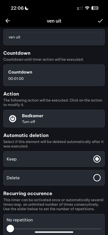

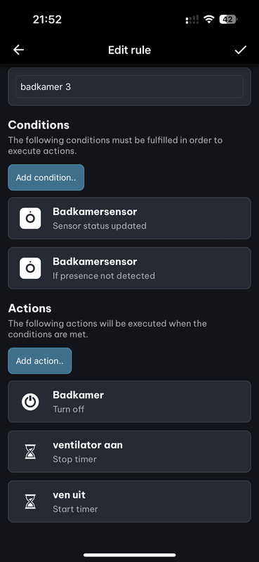

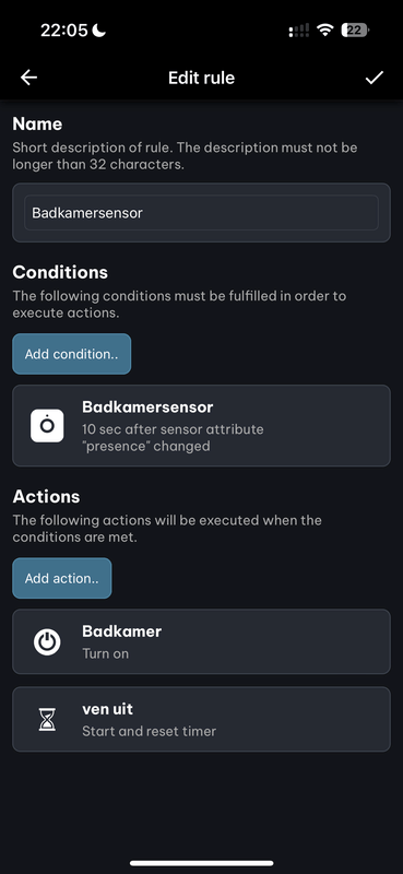

  • taz10
  • Laatst online: 10-08 17:45
taz10
Party Animal
MadDog11 schreef op zondag 11 februari 2024 @ 15:38:
Je zou ook eens kijken of dat wat jij wil, via de app Hue Essentials te programmeren is, daar zitten ook times in wat deels gratis is.
Ik krijg het niet voor elkaar.
Ik heb een motionsensor in de badkamer. > ventilator met een Hue plug . Ik wil dus een delay van bv 5 minuten voordat de ventilator aangaat, dus de motionsensor laat ik na 5 minuten de smartplug inschakelen.
Ik heb het nu in de All4hue ingesteld als een rule. dan wijgert hij de vertraging over te nemen.
Met timer heb ik geprobeerd maar dan gaat na 1 x de timer uit in de app.
Wij kan mij helpen wat ik fout doe?

  • Jos-P
  • Registratie: Februari 2015
  • Laatst online: 12-10 21:05
taz10 schreef op zondag 11 februari 2024 @ 20:54:
Bij het aanmaken van de timer staat ook ergens de keuze “automatic deletion”. Heb je daar de keuze “delete” misschien gekozen? Daar moet je de keuze “keep” kiezen. En vervolgens zet je de timer die je net hebt aangemaakt in een rule, samen met de verlichting die je aanzet (neem ik aan).

  • taz10
taz10
Party Animal
Jos-P schreef op woensdag 14 februari 2024 @ 14:46:
In dat geval moet je 2 timers aanmaken (1 na 10 minuten “uit” neem ik aan?) Beide timers zet je dan in de rule die je aanmaakt voor het starten/stoppen van de ventilator. Schakel je met de motion sensor ook de verlichting aan, dan kan dat in dezelfde rule. Dus je hoeft dan maar 1 rule aan te maken waarin alle condities en acties in staan. All4hue lijkt in eerste instantie ingewikkeld, het is even wennen maar je kunt er wel heel veel mee.
Ik kom er nog niet helemaal uit. Als ik bij condition geen vertraging erin zet dan gaat ie gelijk aan😅
Zou dit moeten werken zo? Ik kan het nog niet helemaal reproduceren
Afbeeldingslocatie: https://tweakers.net/i/QrFbiyy0Zm64F7mf4z7-jc12Eug=/x800/filters:strip_exif()/f/image/VF8RTflKq9MzkCPGo62sWmqu.png?f=fotoalbum_large
Afbeeldingslocatie: https://tweakers.net/i/Ct0FV4G--6zjn3TlB5CvlK-Fc4M=/x800/filters:strip_exif()/f/image/dvJcrYrGCUUcCoXIzbijVi2i.png?f=fotoalbum_large
  • Jos-P
Als ik de timer bekijk, zie ik dat je daar na 1 minuut (bij geen beweging) de fan weer wilt laten stoppen. In de rule zie ik dat je direct de fan wil laten starten, de timer gaat lopen en na 1 minuut en bij geen beweging binnen die tijd zal de fan uitgeschakeld worden.
Als dat de bedoeling is zou het volgens mij zo moeten werken.

  • s e k
  • Registratie: Maart 2014
  • Laatst online: 10:05
taz10 schreef op woensdag 14 februari 2024 @ 22:09:
Het is al een tijd geleden dat ik met All4hue in de weer ben geweest.
Feitelijk loopt de bridge de rules langs en als de condities voldoen worden de bijbehorende acties uitgevoerd. En daarmee kun je feitelijk alles zelf programmeren.
In jouw geval:
Twee timers:
Timer “ventilator aan” (start na 2 minuten)
Timer “ventilator uit” (stop na 10 minuten)
De ventilator loopt dan 8 minuten
Regel sensor badkamer 1
Condities
- Van geen beweging naar beweging
- Voldoende donker
- Licht is uit
Acties
- Licht “scene badkamer”
- Start timer “ventilator aan”
- Start timer “ventilator uit”
Regel sensor badkamer 2
Condities
- Na ingestelde aan tijd
- Geen beweging
- Licht = “scene badkamer”
Acties
- Licht “scene badkamer” 50 %
Regel sensor badkamer 3
Condities
- Na ingestelde dim tijd
- Geen beweging
- Licht = “scene badkamer” 50%
Acties
- Licht uit
Regel sensor badkamer 4
Condities
- Beweging
Acties
Misschien wordt het je zo duidelijker.
Ik meen dat er nog een regel was waarbij de aan tijd opnieuw wordt gezet bij beweging als het licht nog aan is of zo.
Dat betekent dus wel dat als het licht uit is én de ventilator aan én je opnieuw binnenkomt dat de ventilator wel of niet opnieuw de 8 minuten gaat draaien. Dat is afhankelijk hoeveel tijd je na het uitgaan van het licht binnenkomt ;)
En voor mensen die het probleem met de sensor hebben, waarbij het licht bijvoorbeeld “s avonds gedimd moet zijn, maar dat niet altijd werkt, kan je met variabelen aan de gang. Het is wat puzzelen, maar het kan wel.

Jos-P schreef op woensdag 14 februari 2024 @ 22:59:
Het werkt nu, ik heb nu condition op 2,5 minuut gezet. alleen wil ik nu als binnen die 2.5 minuut geen beweging meer is dat de fan niet aangaat. Dus dan uitblijft.
Hoe kan ik dat dan fixen ?
s e k schreef op donderdag 15 februari 2024 @ 10:43:
In jouw geval:
Twee timers:
Condities
- Voldoende donker
- Licht is uit
Acties
Condities
- Geen beweging
Acties
Condities
- Geen beweging
Acties
- Licht uit
Condities
- Beweging
Acties
Ik zal dit dan eens proberen met 2 timers, maar dan ook, hoe kan ik voorkomen dat de fan gaat draaien als iemand na 1 minuut de badkamer weer verlaat ?

  • s e k
taz10 schreef op donderdag 15 februari 2024 @ 17:07:
Je kan een variabele aanmaken “LangAanwezig” als een “Value variabele”.
Maak een timer “lang aanwezig” die na 2 minuut 30 de variabele “langAanwezig” op 1 zet.
Voeg bij regel 1 de acties toe:
- langAanwezig = 0
- Start timer “lang aanwezig”
Voeg bij regel 3 de conditie toe:
- langAanwezig = 1
Maak nu een nieuwe regel (5) aan (het wordt vrijwel een kopie van regel nummer 3)
Regel sensor badkamer 5
Condities
- Geen beweging
- langAanwezig = 0
Acties
- Licht uit
- Stop timer “ventilator aan”
- Stop timer “ventilator uit”
- Stop timer “lang aanwezig”
Dus afhankelijk van de waarde “langAanwezig” doet regel 3 of 5 het licht uit.
Zoiets.

Ik denk dat het een beetje onmogelijk is wat ik wil.
Als ik nu in de badkamer kom. Zie ik netjes de timers aangaan. Alleen…….. als ik even stilsta dan zie ik de timers langaanwezig en de timer ventilator aan weer uitgaan. Beweeg ik even gaan ze weer aan. Maar vermoed dat ze dan weer van voor af aan gaan tellen 🤣. Dus dat wordt lastig denk. 🤔

Lol, ik heb geen licht in de badkamer via Hue. Ik heb alleen de ventilator 😅.
Maar dan nog. Ik sta stil. De sensor ziet geen aanwezigheid. Dus dan stopt de timer ventilator aan.
Afbeeldingslocatie: https://tweakers.net/i/g7FYTj7yGSBApcpPZMGWYtNrUpk=/x800/filters:strip_exif()/f/image/X0N4ETuQ75zLpEEUE5iLjknG.png?f=fotoalbum_large

De timers doen iets nadat de ingestelde tijd is verlopen.
Mijn aanname is dat de timer “ventilator aan” zorgt voor het aanzetten van de ventilator ná de ingestelde timer tijd.
En dat de ventilator uit gaat ná de ingestelde timer tijd van timer “van uit”.
Klopt dat ?
En je hebt geen lamp.
Wat doet dan “Badkamer - turn off” ?
