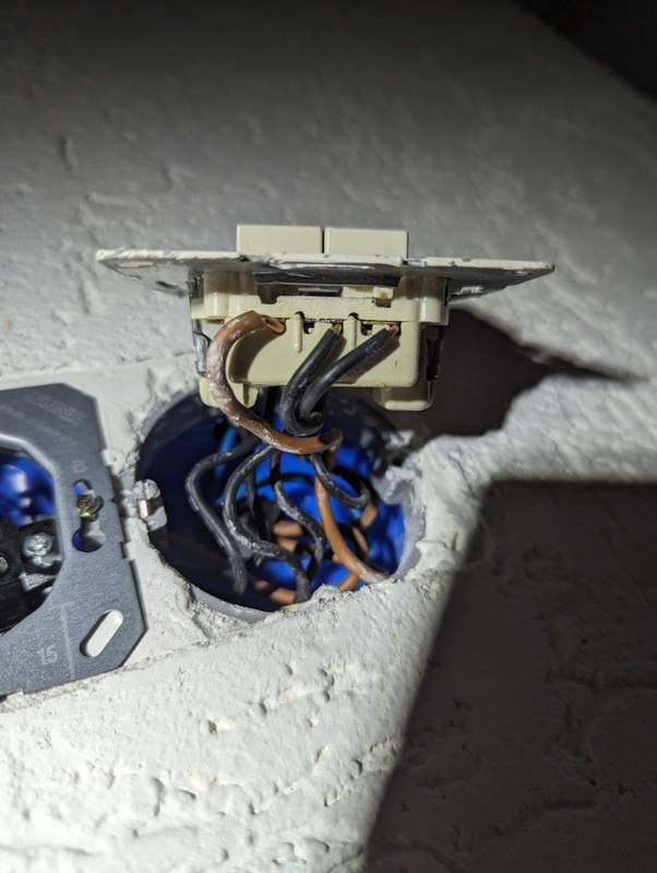

Dan heb ik dus gewoon moeite met het, waarin je dan dus zelf moet uitzoeken welke zwarte draad waarvoor is. Overkomt me vaker ;-)
Mijn educated guess was de volgende (echte tweakers ogen dicht): op de knopjes is maar éénvan de twee aansluitingen bovenaan aangesloten. Op het ene knopje de bruine draad en op de andere één van de zwarte. De andere zwarte zitten op de onderste aansluitingen van de knop, daarvan heb ik bij beide knopjes de linkse verbonden met de zwarte cq. de bruine van linksboven. De andere draad aan beide zijden afgedopt, als staat daar volgens mij nu geen spanning op.
Afbeeldingslocatie: https://tweakers.net/i/VDs3xn3d2_fpflWp8vrzDJ5aMpI=/x800/filters:strip_icc():strip_exif()/f/image/rAnIJHgYT313vEhFvg3IgkTE.jpg?f=fotoalbum_large
Afbeeldingslocatie: https://tweakers.net/i/6Hr4aHDoe_BxvCtHMk9HUHT_3co=/x800/filters:strip_icc():strip_exif()/f/image/VZkofe3THMZoAwRLFh5vDFmp.jpg?f=fotoalbum_large
[ Voor 48% gewijzigd door Rallye op 21-01-2024 18:47 ]

Je hoeft niet uit te zoeken welke draad waarvoor is, dat staat duidelijk in de uitleg en het schema van musicpixel. Bij 1 schakelaar heb je drie zwarte draden. De zwarte draad die aan 1 kant alleen zit is de schakeldraad die naar de lamp loopt. Voordat je die loshaalt deze markeren met een stukje tape eromheen. Als je ooit de wall switch weghaalt weet je in ieder geval nog hoe je het weer terug kunt aansluiten. De andere 2 zijn de schakeldraden tussen de schakelaars.
Verder mogen alle 3 de zwarte draden in de wago klem. Nu heb je mazzel dat het werkt maar het is niet nodig om van de zwarte aan beide kanten eentje af te doppen.Aan de andere kant ook alle 3 (bruin + 2 zwart) in de klem doen.

@Rallye In je eerste foto gaat de bovenste zwarte draad naar de lamp, de onderste twee naar de andere schakelaar. Het tekeningetje op de achterkant van de schakelaar maakt dat duidelijker.
In je tweede foto staat er stroom op de bruine en de twee zwarte gaan naar de andere schakelaar.
Welke van de uiteinden van de twee zwarte draden tussen de schakelaars nu bij elkaar horen is dus meten, maar in jouw geval was het gokken en goed gegokt.
Afdoppen van die ongebruikte draad is inderdaad verstandig ook al zal er op het moment geen stroom op staan. Als je er over een tijd weer eens iets aan moet doen weet je in ieder geval dat het veilig is.
Je hebt wel lasklemmen/dop gebruikt neem ik aan en geen kroonsteentje?
Wat nog wel een belangrijk iets is, is dat er geen blootliggend koper zichtbaar mag zijn. Je hebt het nu nartuurlijk aangepast, maar kijk eens naar je tweede foto (bij de eerste ook trouwens): Als je de boel had opengemaakt en de schakelaarmodule naar voren had gehaald terwijl er nog stroom op stond dan had je zomaar per ongeluk dat koper van de bruine draad kunnen aanraken. Nu haal ik (en jij waarschijnlijk ook) vrijwel altijd eerst de stroom er af, maar toch...
En wat @cvanatten zegt: ze hadden idd ook alle in de lasklem gekund. En markeren is ook een goed idee!

Bedankt voor jullie tips. Ik had mijn educated guess ook gebaseerd op het tekeningetje op de schakelaar (vandaar educated). Groep eerst uitgeschakeld inderdaad natuurlijk. Volgens mij heb ik hier al eens gepubliceerd dat mijn eerste doorverbinding voor Hue wel tot een probleem leidde toen ik de stroom weer aan zette…..
De blote koperdraad was zichtbaar bij het verwijderen, zo heeft de professional dit gemaakt bij de bouw van het huis 18 jaar geleden. Dezelfde elektricien die de CV-ketel op dezelfde groep als de buitenverlichting gezet heeft……

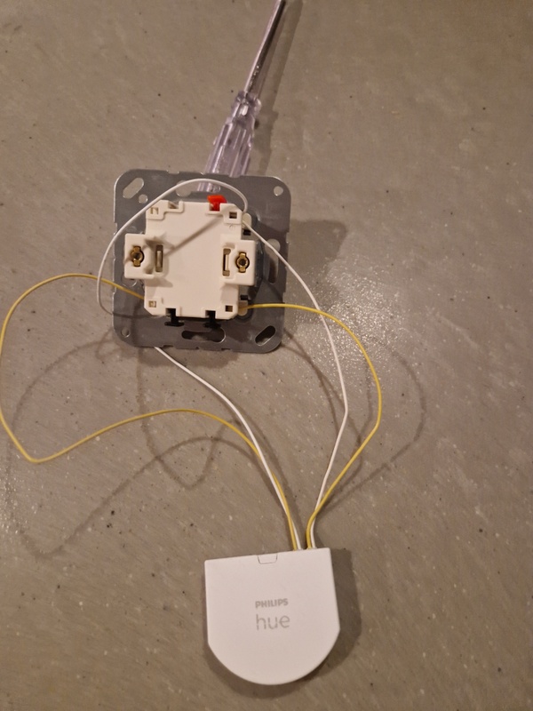

  • kw_nl
  • Laatst online: 21:25
Ik ben benieuwd of jullie nog suggesties hebben.
Vorige jaar ben ik verhuisd naar onze nieuwe nieuwbouwwoning, ik heb mijn oude bridge, lampen en accessoires meegenomen. Om opnieuw te beginnen heb ik de bridge gereset, maar de procedure liep niet helemaal zoals ik in de online handleidingen vond. Maar na wat rotzooien was hij opeens klaar en waren alle lampen en accessoires weg.
Vervolgens ben ik begonnen met het toevoegen van de lampen en Hue wall switches (alle schakelaars zijn voorzien van een switch).
Maar al vrij snel had ik wat vage issues:
  • Ik een groep lampen (GU10's) in de slaapkamer van m'n zoontje. Als ik een scene start van die groep, dan gaat altijd één lamp niet aan (altijd dezelfde). Als ik vervolgens de lamp via de app aanzet, dan doet die dat prima. Ik heb de lamp opnieuw toegevoegd, zonder effect. Ook een nieuwe scene gemaakt, maar dat hielp niet.
  • Mijn motion sensors en dimmer switches heb ik netjes in een doos gedaan voor de verhuizing. Toen ik ze ging uitpakken kwamen ze allemaal direct te voorschijn in de Hue app. Dat is raar, want ze moesten nog worden aangemeld. Als ik ze verwijder, dan komen ze na een tijdje weer terug...
  • De Hue wall switches werken vrij slecht, waar ze bij mijn vorige woning perfect werkte, hebben nu een aantal een totaal eigen leven. Ik heb een aantal dubbele schakelaars, het vage is dat vooral in de ochtend ze slecht werken. Bijvoorbeeld linker schakelaar bediend linker lamp, rechter schakelaar de rechter lamp. Maar als ik beide lampen uit wil doen, gaat telkende andere lamp weer aan... Dus ik druk op de linker knop om de brandende linker lamp uit te doen. De linker lamp gaat uit, maar zet de rechter weer aan. Doe ik de rechter vervolgens uit met de rechter knop, gaat de linker lamp weer aan 8)7 , deze wall switch vervangen voor een andere, maar zelfde probleem.
Gevoelsmatig werkt de bridge niet lekker en denk ik er over om of een nieuwe te kopen, of om opnieuw een reset te doen. Maar het is een takke klus. Ik heb nu 34 lampen en 20 accessoires. Daarmee zit ik ook wel over de limiet van de bridge, maar de meeste issues begonnen al toen ik onder deze aantallen zat. En mijn collega zit nog veel hoger qua aantallen zonder issues.
Zijn er nog andere dingen die ik kan doen voordat ik alles reset?
  • Archer_VC10
  • Laatst online: 01:13
Bij puntje 1: kijk even of je ook een kamer of groep hebt aangemaakt met deze lampen er in. Misschien deze vernieuwen?
Bij puntje 3: Het klinkt een beetje alsof je problemen hebt met het netwerk, zitten er stoorzenders in de weg misschien? Kijk even of je op een ander Zigbee kanaal betere resultaten hebt. Hier staan ook nog wat tips in: https://www.beaumotica.nl...lips-hue-bridge-en-lampen
  • remmuz
  • Laatst online: 17-10 14:25
kw_nl schreef op maandag 22 januari 2024 @ 11:33:
Dat komt mij bekend voor. Ik bleek de witte en gele aansluitdraden verwisseld te hebben.
Voor een enkelvoudige schakelaar maakt dat niet uit, maar voor een dubbele wel.

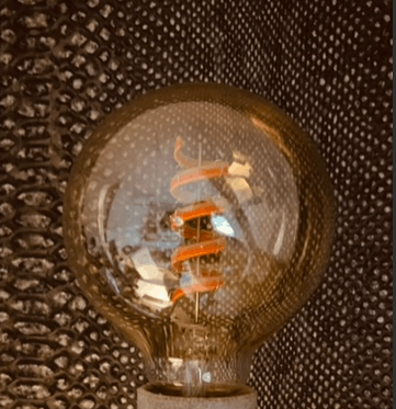

Lampen zijn binnen en ik vind ze leuk :P
Ik wil dit topic niet te veel vervuilen met niet-HUE lampen, dus even een korte impressie:
(Altijd wat lastig om mooie foto's te maken van lampen omdat ze al snel overbelicht zijn)
Wit licht wordt mooi weergegeven. Filament voor wit is vrij warm (2200K), kouder licht word gemaakt door blauw bij te voegen.
Afbeeldingslocatie: https://tweakers.net/i/lo7lHNQgiYtGChpIRoOktkLb4JU=/800x/filters:strip_exif()/f/image/cKllLiUJRBgWE6TwIr7OJvmI.png?f=fotoalbum_large
Ik heb hem hier naast een HUE kaarslamp staan die ook 470 lumen is. Uit de Paulmann komt duidelijk meer licht. Het is ook wat 'voller' van kleur. De HUE is wat flets in vergelijking.
Dit is de HUE scene "Ontspannen"
De globe heeft een gouden coating die het licht iets reflecteerd, ook als de lamp uit staat;
Afbeeldingslocatie: https://tweakers.net/i/1RX520Ah-tXkxt7Ip0hn54k12M0=/full-fit-in/4000x4000/filters:no_upscale():fill(white):strip_exif()/f/image/0ZbsJxVrXlJsAIIJ8tFLIqzq.png?f=user_large
De lamp heeft daardoor een wat meer klassieke uitstraling dan de HUE Lightguide.
Maar voor 35 euro vind ik het een leuk en betaalbaar alternatief.
De lamp is er als kolf vorm, peer, en globes van 95 en 125 mm.

remmuz schreef op vrijdag 26 januari 2024 @ 09:33:

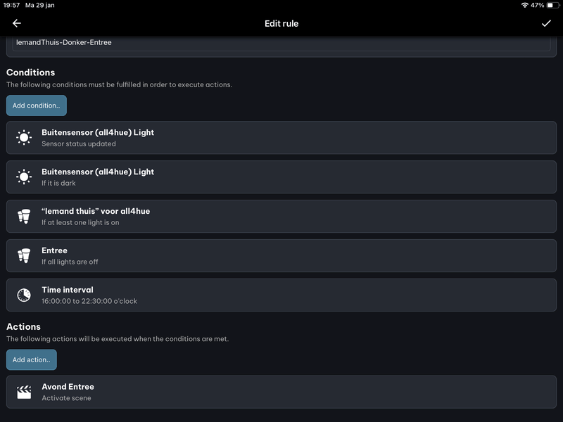

Als ik niet thuis ben schakelen de hue lampen bij zonsondergang, in de woonkamer en keuken, aan en rond 23:00 weer uit. De andere hue lampen in huis krijgen bij “niemand thuis” iedere nacht een uitschakel commando zodat er niets voor langere tijd blijft branden na bijvoorbeeld een spanningsuitval.

Ik had iets soortgelijks in de hal, ik wil daar vanaf zonsondergang (als er iemand thuis is) altijd een lamp op heel laag niveau hebben branden. Dit ging soms mis omdat de motion sensor in de hal dan net of ongeveer op dat moment het licht volledig in schakelde. Na een x time moest de lamp weer terug naar de vorige status. Dit was op dat moment dan dat het licht uit stond. Daar ging het dan soms mis en was het geheel donker en bleef de lamp (bij geen beweging) volledig uit. Ik heb dat opgelost in all4hue. Ik laat de lamp na zonsondergang op laag niveau inschakelen, enkel als die lamp helemaal uit staat. Brand de lamp op dat moment dan wordt een nieuwe poging gedaan zodra de verlichting echt uit staat, die poging wordt dan meerdere malen herhaalt. Dit werkt perfect.
Afbeeldingslocatie: https://tweakers.net/i/9emDeCAGZ--cTPLA0yAzA-vb5nM=/800x/filters:strip_exif()/f/image/66nW6uWw70z57qzV7NlgMQkm.png?f=fotoalbum_large

Jos-P schreef op maandag 29 januari 2024 @ 19:51:
Herkenbaar. Rond zonsondergang hoort de accentverlichting in mijn keuken aan te gaan. Is er echter rond die tijd beweging dan gaat hij na de timeout terug naar de vorige instelling, dus uit. Omdat het een vrij specifieke situatie is heb ik het maar gelaten voor wat het is. Ben benieuwd of hij een keer met een update opgelost wordt.
Met de toevoeging van meer tijdslots voor de sensoren viel me op dat de lampen bij de overgang van het ene op andere tijdslot ook aanpassen. Op de latere avond hoeft de keukenverlichting niet zo fel meer, voor even wat te drinken pakken is niet zoveel licht nodig. Sta ik op dat tijdstip in de keuken dan dimmen de lampen ineens. In het begin even de zwaai omdat ik dacht dat de sensor me niet opmerkte, maar blijkt zo te horen.

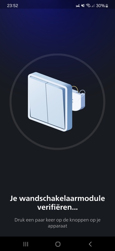

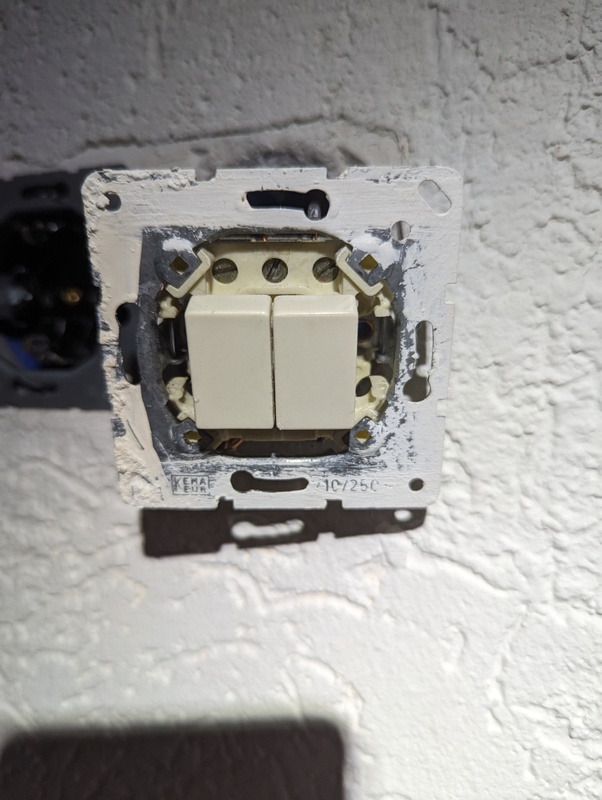

  • Guustaaff
  • Laatst online: 04-12-2025
Goedenavond, ik loop vast met het aansluiten van de wall switch module. Ik krijg het niet voor elkaar om twee schakelaar aan te sluiten. Het installatie proces blijft dan hangen op dit scherm:
Afbeeldingslocatie: https://tweakers.net/i/othW308FjPzOoyaLY5e5HEevgrI=/x800/filters:strip_icc():strip_exif()/f/image/cNEHQCFYLIlwAMluGIfvfRfJ.jpg?f=fotoalbum_large
Ik heb de draden als volgt geïnstalleerd:
Afbeeldingslocatie: https://tweakers.net/i/gndiOuDjxntWSt9h1InPq36vXwQ=/x800/filters:strip_icc():strip_exif()/f/image/eq9JFvL1l0uMXAS9qHVa5fCf.jpg?f=fotoalbum_large
Als ik deze schakelaars los instel (dus niet als dubbele) en ik laat de draden op identieke wijze zitten, werkt het wel gewoon. Iemand suggesties?

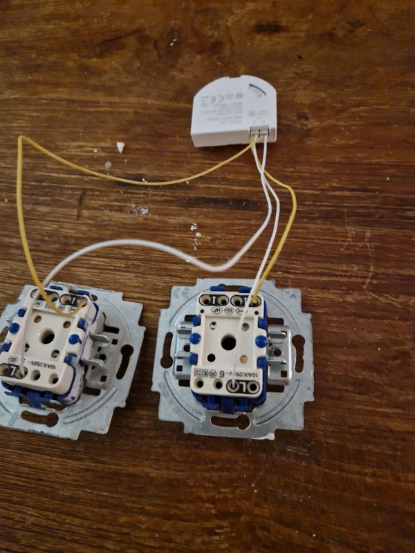

Guustaaff schreef op vrijdag 2 februari 2024 @ 23:59:
Probeer eens de L van beide schakelaars met elkaar te verbinden. Dat simuleert volgens mij voor zo’n hue module een dubbele schakelaar.
[ Voor 3% gewijzigd door zup op 03-02-2024 02:56 ]
  • Guustaaff
zup schreef op zaterdag 3 februari 2024 @ 02:54:
Dat heeft als gevolg dat ze überhaupt niet meer gevonden worden. Ik heb het alsvolgt aangesloten :
Afbeeldingslocatie: https://tweakers.net/i/HFZLnCmfddZakv6G-VLmkQK79J0=/x800/filters:strip_icc():strip_exif()/f/image/PLDMBbvnWrjhfj1xU11dFoOE.jpg?f=fotoalbum_large
  • remmuz
Heb je al geprobeerd om geel en wit te wisselen. Dus de gele draden op de L

Ik heb op de overloop een dubbele schakelaar die voorheen de lamp op de overloop zelf en de lamp op zolder schakelde. De schakelaar is ook als hotelschakeling met de schakelaar in de hal verbonden.
Jaren geleden heb ik Hue lampen op de overloop en zolder geplaatst en de schakelaars altijd in de 'aan' modus gehad.
Nu wil ik binnenkort gaan stucen en de dubbele schakelaar op de overloop gelijk vervangen door een pulsdrukker met daarachter een wall switch om de overloop en zolder (tegelijkertijd) te schakelen. De schakelaar in de hal blijft zoals ie is: in de 'aan' modus.
Gewapend met lasklemmen dacht ik wel even die dubbele schakelaar eruit te halen en eea door te verbinden maar de dradenpartij boezemt me enige angst in :)
Hier een 3-tal foto's van de situatie:
Schakelaar:
Afbeeldingslocatie: https://tweakers.net/i/QSoGcdMt1gNfzwnpnozvvH1pmt4=/x800/filters:strip_icc():strip_exif()/f/image/kdNi0yrD9i6osx6rZS8Zpusk.jpg?f=fotoalbum_large
Bovenkant van de schakelaar:
Afbeeldingslocatie: https://tweakers.net/i/Cwgz59loaH2-tkcNA8xRvZNB05U=/x800/filters:strip_icc():strip_exif()/f/image/VKG4OBELwtepoUtLf9MehO76.jpg?f=fotoalbum_large
Onderkant van de schakelaar:
Afbeeldingslocatie: https://tweakers.net/i/pq_0LZ2hTGTcXYSI7-Syhbiih44=/x800/filters:strip_icc():strip_exif()/f/image/nRWXmECZTBo3RPbImYPGBceU.jpg?f=fotoalbum_large
Welke draden horen bij elkaar in een lasklem om permanente prik op de overloop en zolder te houden? Enige hulp is welkom :)

Gezien deze vraag:
Heb je een scene aangemaakt voor de voordeur, met de lamp op de gewenste dimstand? In de automatisering kun je die scene dan aan- en uitzetten op de gewenste tijd.
eventueel kiezen voor zonsondergang en zonsopkomst?
Hoe stel je dit standaard in? Ik krijg dat niet terug gevonden in de HUE app.
Fly or Die
  • NaN
NaN
SjoebieDoowah.
Fjeze schreef op zaterdag 3 februari 2024 @ 19:13:
Onder ‘Automatisering’, ‘Aangepast’.
  • Guustaaff
remmuz schreef op zaterdag 3 februari 2024 @ 09:03:
Als ik dat doe wordt de schakelaar wel weer gevonden maar ik kom opnieuw niet voorbij de stap om de knoppen te verifiëren. Het is nu als volgt aangesloten :Afbeeldingslocatie: https://tweakers.net/i/YqZn4iLK6zcn1YHLZdy9Ahg8EaQ=/x800/filters:strip_icc():strip_exif()/f/image/dNp605WHpn3UdAc74GJVSRc3.jpg?f=fotoalbum_large
  • cvanatten
  • Laatst online: 15-10 09:20
Guustaaff schreef op zondag 4 februari 2024 @ 16:28:
Als ik dat doe wordt de schakelaar wel weer gevonden maar ik kom opnieuw niet voorbij de stap om de knoppen te verifiëren. Het is nu als volgt aangesloten :[Afbeelding]
Je moet de bruine draad helemaal weghalen. Die heeft nu geen functie meer maar zorgt voor 'kortsluiting' in de wall switch

Daftz schreef op zaterdag 3 februari 2024 @ 16:36:
Staat er een schema op de achterkant van de schakelaar? Of markeringen met L / N etc.? Dat is wel handig om dan even een foto daarvan te posten. Of merk / typenummer van de schakelaar

  • Guustaaff
cvanatten schreef op zondag 4 februari 2024 @ 20:16:
Nou, eigenlijk zijn de schakelaars op de foto niet schakelaar waar het eigenlijk op moet. Ik moet de hue op de jung 505 etu aansluiten. Die liep echter ook vast op het aansluiten en dezelfde stap. Ik wilde daarom het eerst aansluiten met de schakelaars op de foto.
Als het aansluit op de 505 etu krijg ik dezelfde melding en dan is de aansluiting als volgt :
Afbeeldingslocatie: https://tweakers.net/i/8yPtkdBk0K5hN6gFLDv6tPjtVBk=/x800/filters:strip_icc():strip_exif()/f/image/3FBrW3YU3HR6zOKSqkcSDm39.jpg?f=fotoalbum_large
Afbeeldingslocatie: https://tweakers.net/i/NptgPbKuh13OULOvbpdB_wlTQlg=/x800/filters:strip_icc():strip_exif()/f/image/2YYtBw1D7fgBUx0YXKFkHen6.jpg?f=fotoalbum_large
  • cvanatten
Nu snap ik waarom je een brug hebt gemaakt met de bruine draad. Omdat je het op dezelfde manier wilt aansluiten zoals bij de Jung schakelaar. En al je het installeert zonder de brug met de schakelaars zoals op de 1e foto? Lukt het dan wel?
Het verzoek om een foto was trouwens voor Daftz 😉
[ Voor 10% gewijzigd door cvanatten op 04-02-2024 21:15 ]
  • Guustaaff
Nee ook zonder brug hetzelfde resultaat. Ik kom niet voorbij het scherm een paar posts hierboven waarbij de knoppen moeten worden gevalideerd. Ik slaag er niet in om te koppelen met 2 schakelaars. Gebruik ik er 1 gaat het goed, doe ik er twee loop ik vast terwijl de draden op dezelfde wijze zitten

cvanatten schreef op zondag 4 februari 2024 @ 21:00:
Dank voor je reply! Ik heb me vanmorgen verdiept in wissel/wisselschakelaars en het is inmiddels gelukt. 2 zwarte draden van beneden (schakelaar in de hal) en 1 zwarte draad die naar de lamp op overloop gaat in een lasklem gezet. En voor de lamp op zolder zijn de andere 2 zwarte draden + de bruine ook in een lasklem gezet. Werkt allemaal.
Er was erg weinig ruimte voor de switch module op de plek waar de wisselschakelaar zat door al die zwarte en bruine draden, dus ik heb de module achter het stopcontact geplaatst wat ernaast zit. Daarna de draadjes van die module naar de doos van de nieuwe pulsschakelaar doorgevoerd. Past allemaal precies.
