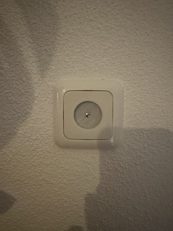

Mijn outdoor sensor gooit sinds deze week opeens de buitenlampen uit, zelfs op tijdstippen waarop hij niet hoort te werken. Dit is de instelling:
Afbeeldingslocatie: https://tweakers.net/i/65Zv1IYkTKbIRdzj-ueNu05xucs=/x800/filters:strip_exif()/f/image/gjVfvJFBhdAXfdDQtNueJwgH.png?f=fotoalbum_large
Vol aan en na 10 minuten weer uit tussen twee en vijf voor zes ‘s nachts.
Maar vanmiddag om kwart voor zes waren mijn buitenlampen opeens uit. Als ik de sensor deactiveer blijven ze gewoon aan, dus is mijn conclusie dat het aan de sensor ligt. Zou een reset via de app helpen?
[ Voor 5% gewijzigd door Rallye op 07-01-2024 19:48 ]

Met dank aan mijn buurman deze plaatjes geprint voor het Busch Jaeger reflex si alpine wit afdekraam. Perfect te monteren met een blindplaat erachter. De hue smart button zit er stevig en verzonken in, maar toch is deze zo eruit gehaald indien wenselijk. Heel blij met deze subtiele oplossing.
Afbeeldingslocatie: https://tweakers.net/i/XJ2ipFYNd0g5K1V8gt4uTNXthws=/x800/filters:strip_icc():strip_exif()/f/image/eLKzlyfMMZoSyfjvkmcbQSHc.jpg?f=fotoalbum_large
Afbeeldingslocatie: https://tweakers.net/i/Cdb8JWBuEJEJ0avDf1hp4pN5jAk=/x800/filters:strip_icc():strip_exif()/f/image/Ula78pimKlAh67eOh8PKvNaV.jpg?f=fotoalbum_large
Afbeeldingslocatie: https://tweakers.net/i/vkU8Pylv3ylM51RTyfbu5r-i6vE=/x800/filters:strip_icc():strip_exif()/f/image/Hs0k14YysQK3ErTpcT3dvfOh.jpg?f=fotoalbum_large
De kleur van de print komt vrijwel overeen met die van het afdekraam. De hue knop is nog iets witter, maar dat valt vrijwel niet op. Top!
