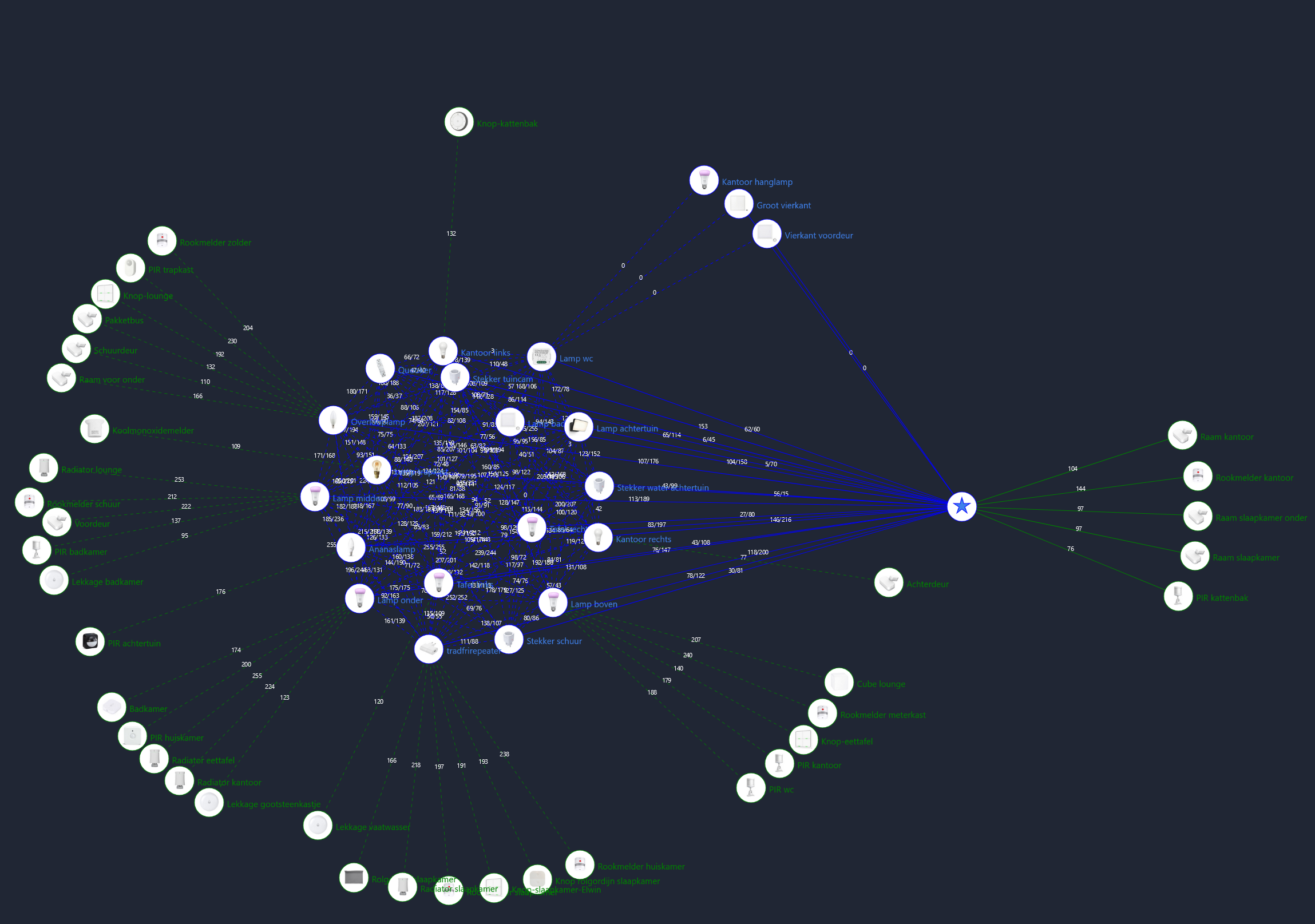

Hier een plaatje van mijn Zigbee-mesh (paar jaar oud, ondertussen heb ik meer devices ;) ). Zoals je ziet is het aantal apparaten dat direct verbinding maakt met de coördinator vrij beperkt.
Antonio di schreef op zaterdag 28 oktober 2023 @ 13:35:
Philips Lampen zijn Zigbee (en nieuwere daarnaast ook bluetooth).
Dus het is afhankelijk van de signaalsterkte van je Sonoff USB stick. De P versie komt standaard met 9dbm en de E-versie met 20dbm (is dus sterker). de P-versie schijn je te kunnen upgraden naar 20dbm. Op je Hue bridge staat denk ik wel hoeveel dbm die is voor Zigbee.
Dit lijkt me eigenlijk niet zo interessant. Binnen een normaal huis met een aantal zigbee-routers is het eigenlijk niet meer relevant hoe hard de coördinator zelf kan schreeuwen :)
[ Voor 13% gewijzigd door Gizz op 28-10-2023 13:48 ]
