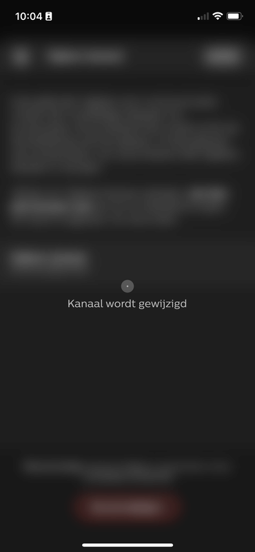

  • jdiezrequejo
  • Laatst online: 22:31
Hopelijk kan een van jullie mij helpen met mijn probleem want ik ben ten einde raad.
Afgelopen weekend heb ik de meterkast opnieuw ingericht zodat alles netjes hangt. Nu heb ik daardoor de apparatuur afgesloten (Hue Bridge v2 en ook de router).
Ik heb router (connectbox van Ziggo) daaraan is de Bridge bekabeld verbonden. En achter de router heb ik een deco mesh wifi hangen.
Nu ik alles weer opnieuw aangesloten heb werken mijn lampen niet meer. En deze kunnen ook niet meer gevonden worden. Niet automatisch en ook niet als ik het 6 cijferige serienummer invoer.
Wat heb ik allemaal al zelf gedaan?
- Hue app opnieuw geïnstalleerd.
- Bridge uit de hue app verwijderd en opnieuw gekoppeld.
- Lampen uit de fitting gehaald voor een tijdje om te hopen dat die dan gingen resetten.
- Hue bridge gerest.
- Hue bridge bekabeld rechtstreeks aan de hoofd deco (wifi) aangesloten.
Helaas helpt niks en kan hij nog steeds mijn lampen niet vinden wanneer ze aan staan.
De bridge geeft aan dat hij verbonden is. Alle drie de lampjes branden ook gewoon.
Dus ik weet even niet meer wat ik kan doen. Iemand weleens hetzelfde gehad en de gouden oplossing?

  • DataCopy
  • Laatst online: 20-10 20:21
DataCopy
Dum vita est spes est
jdiezrequejo schreef op dinsdag 18 juli 2023 @ 08:52:
Theorie: toen je de bridge opnieuw hebt aangesloten is het zigbee kanaal veranderd? Ik weet niet of dat zomaar kan, want dat lijkt me onhandig. Maar het zou wel verklaren waarom je nu niets meer kan bedienen.
Heb je zelf ooit het zigbee kanaal veranderd?
Wat je zou kunnen proberen:
je hebt de bridge nu gereset, dus ik zou nu even focussen op 1 lamp:
  • probeer toch nog eens een lamp te resetten, laat hem een paar minuten van de spanning
  • probeer een helemaal nieuwe lamp, dan sluit je in ieder geval problemen met je bridge al uit
Je internet instelling is ok (een van die drie lampje is de connectie naar buiten), en dat zou ook niet echt invloed moeten hebben op de werking van je zigbee netwerk.

  • musicpixel
  • Laatst online: 03-10 16:43
De Hue bridge gebruikt Zigbee om te communicerern met de lampen (en andere devices). Zigbee gebruikt dezelfde frequentie als Wifi. Heb je toevallig je Bridge vlak bij de Wifi van je router of mesh apparaten staan?
Probeer het eens met een langere netwerkkabel aan je Bridge en plaats m dan eens wat verderop.

  • jdiezrequejo
DataCopy schreef op dinsdag 18 juli 2023 @ 09:06:
Nu je dit zegt... Klopt ik heb het kanaal veranderd door in de Hue app de knop ervan in te drukken.
Wat ik trouwens nu wel in de Hue app zie is dat erbij Zigbee-kanaal staat: 'Niet geconfigureerd'. Mogelijk ligt het probleem dan hier in?
musicpixel schreef op dinsdag 18 juli 2023 @ 09:21:
Ja allebei staan dichtbij van elkaar in de buurt. Maar dit kan ik dan nog eens proberen! Ik laat het jullie weten.
Update 10.00 uur:
Via de Hue app kan ik het kanaal niet wijzigen. Ik blijf maar op dit scherm hangen.
Afbeeldingslocatie: https://tweakers.net/i/gRdA57IciXV5UvtXlLI1_mhWeC8=/x800/filters:strip_exif()/f/image/OHHRuo4QUTBxt8NoXLBrymBJ.png?f=fotoalbum_large
En dit scherm stond al meer dan 15 minuten zo.
De bridge had ik in deze ook verder verwijderd van de router en de hoofd deco (WiFi) en bekabeld aangesloten op de router.
Is er nog een andere manier om de zigbee instellingen te wijzigen?
Update 10.45 uur: Lijkt een beetje alsof de mensen hier hetzelfde hebben gehad: https://www.reddit.com/r/...igbee_channel_0_i_am_not/
Dat kennelijk het kanaal vast blijft hangen. Ik heb zelf alleen geen idee op welk kanaal. Het kanaal kan ik niet wijzigen via de app.
Dus hopelijk heeft hier iemand nog een oplossing?
Update 11.00 uur: via de app Hue essentials erachter gekomen dat het kanaal op 0 staat van mijn bridge.
[ Voor 25% gewijzigd door jdiezrequejo op 18-07-2023 11:10 ]
Heb je dit precies het zelfde aangesloten?
Is die deco ook niet een router? Dan heb je domein verschillen tussen de lampen op de deco mesh wifi en de bridge op je ziggo router

copykat schreef op dinsdag 18 juli 2023 @ 13:38:
Het is hetzelfde aangesloten ja zoals het voordat ik de bridge (en de router van ziggo) van stroom afhaalde.
Het draadloos signaal van de connectbox (ziggo router) is uitgeschakeld. Waar daar achter de deco (mesh wifi netwerk) bedraad zit aangesloten op de connextbox. De deco zorgt voor de wifi en dus het internet.
Zo heeft het altijd gewerkt met de hue bridge en lampen.

jdiezrequejo schreef op dinsdag 18 juli 2023 @ 14:04:
Ah ok,
Ik heb een v10 en die levert tv signaal en vaste lijn en 1 vast ip. (kan niet in bridge want itv.)
Ik heb mn main ac1200 deco in de meterkast moeten plaatsen met een switch zodat de wifi en vaste lan in de zelfde groep vallen en niet per ongeluk in de v10 een adres krijgen. Dus mn deco ac1200 is de router voor intern net werk en de v10 doet alleen itv. En kan in principe wifi v10 als gasten netwerk opstellen.
Met twee actieve routers heb je wel internet naar buiten als je via lan op de ziggo zit maar niet naar binnen en je kan conflikten krijgen.
Hang je hue bridge anders even aan een vd tweede poorten vd deco unit.
Weet je zeker dat het niet daar aan ligt.
[ Voor 8% gewijzigd door copykat op 18-07-2023 15:26 ]
  • jdiezrequejo
copykat schreef op dinsdag 18 juli 2023 @ 15:24:
Ah ok,
Ja dat heb ik ook al gedaan. Aan de hoofd deco gehangen maar verhelpt het probleem niet.
Ik vermoed echt dat het in de Zigbee instellingen zit. Ik blijf ook op kanaal 0 staan en kan het kanaal niet wijzigen. Inmiddels ook support van Hue op twitter een bericht gestuurd in de hoop dat hun mij erbij kunnen helpen.

  • jdiezrequejo
Helaas.. kennelijk is de bridge volgens hun kapot. Best bijzonder door alleen de stroom eraf te halen 🥲

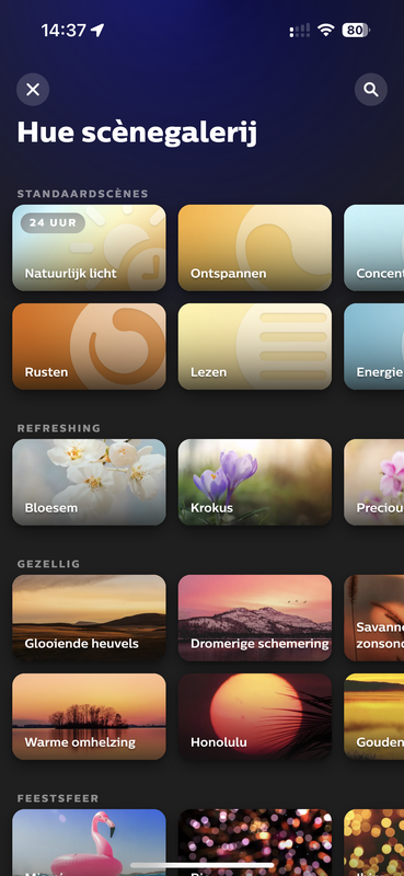

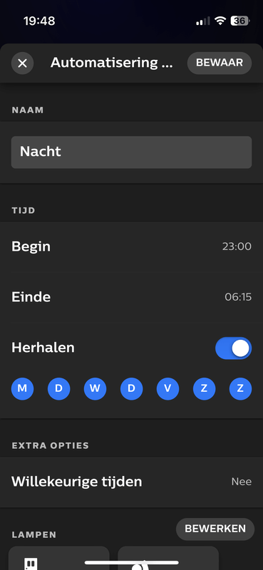

Ik was op zoek naar volgens mij echt een simpele instelling en die iedere app en slimme lamp naar mijn mening moet hebben, maar kan het met geen mogelijkheid vinden.
Ik wil dat de Hue lampen bij mijn ouders overdag (na zonsopgang) standaard een ander licht geven als je de aan doet dan overdag (helder licht).
Ik wil alleen dat dit automatisch gebeurt, en niet dat ik handmatig de scène "natuurlijk licht" moet activeren.
Ik had al zitten kijken bij automatiseren, maar daar gaan lampen echt aan of uit. Na zonsopgang of ondergang. Ik wil puur dat hij de settings gebruikt en dat die gehanteerd worden zodra ze de lampen aan doen.
Kijk ik er nou echt overheen, of bestaat deze (voor mij basisfunctie) niet in de Hue app?

Wachten... schreef op zondag 30 juli 2023 @ 14:49:
Dat kun je met hue labs timebased light doen.

Ursamajor schreef op zondag 30 juli 2023 @ 19:15:
Maar daar zit niet een sunset en sunrise optie bij toch? Want tijden zijn niet echt handig i.v.m. zomer en wintertijd.
Ik gebruik de Hue app nooit. Ik doe zelf bijna alles in iConnecthue en sommige scenes staan bij mij in all4hue omdat die app nog meer mogelijkheden geeft. In iConnecthue is het zeker mogelijk om, wat jij wilt, het daar zo in te stellen.
Zit inderdaad niet in de software. De nieuwe dimmer en smart button hebben wel tijdsgebaseerd schakelen, maar dat gaat echt op tijdstip en niet 'zonsopgang'. Andere schakelaars werken alleen met scenes, niet met tijdstippen.
Maar nu ik dat schrijf: werkt het dan niet gewoon als je de 'aan' knop, of welke manier ze dan ook gebruiken om de lampen aan te zetten, aan de 'natuurlijk licht' scene koppelt?

Wachten... schreef op zondag 30 juli 2023 @ 21:40:
Klopt. + het feit dat deze hue labs ook dwars zit bij het gebruik van de dimmerswitch v2.
Ik heb zelf een sensor naar buiten gericht die alleen reageert op lichtwijzigingen en met All4Hue een aantal regels gemaakt voor momenteel mijn "kantoor" (zolder).
De sensor registreert 3 typen licht: donker, niet helemaal licht en licht.
Dan heb ik enkele alarmen ingesteld die een memoryslot vullen met een cijfertje om aan te geven welk dagdeel het is en dan icm de lichtsensor activeer ik een bepaalde scene. En ook overdag als het licht is en mider licht of donker wordt, wordt mijn verlichting automatisch aangepast.
Het is wel even goed uitschrijven wat er moet gebeuren, zodat de regels goed werken.

Een aantal weken geleden reageerde één lamp niet meer en in de app was hij onbereikbaar. Uiteindelijk heeft niets geholpen en beschouw ik die lampmaar als stuk.
Maar nu zijn al mijn lampen onbereikbaar en doen mijn afstandsbedieningen het niet. Via Google mini kan ik ze nog wel aanzetten en uit. Maar anders niet.
Ik heb de hub al uitgezet en weer aan. Zijn er andere tips?
  • Nuevocasa
  • Laatst online: 19-10 12:42
enbroerse schreef op dinsdag 8 augustus 2023 @ 20:17:
Paar jaar terug was bij mij van kanaal wisselen de oplossing. Bij instellingen van de hub kun je dat doen.

Net de 4 stuks Filamentlamp White Ambiance geïnstalleerd met een Hue Bridge. Superblij mee tot nu. Eerste aanraking met Hue, maar denk dat er nog wel meer gaat komen ;) .
Alleen kan ik niet helemaal vinden hoe de kleurtemperatuur op basis van tijd in te stellen? Ik las dat er een scene 'Natuurlijk licht' zou moeten zijn. Alleen als ik in de app onder 'Hue scènegalerij' kijk staat deze optie niet tussen de standaard scenes en is hij met de zoekfunctie ook niet te vinden. Zie ik misschien wat over het hoofd, of hebben andere deze optie ook niet?
  • Xander
  • Laatst online: 07:34
@MeNot2 Ik zie die scene wel gewoon. Links boven.

Xander schreef op zaterdag 12 augustus 2023 @ 15:48:
Kan ook in het Nederlands 😅
Afbeeldingslocatie: https://tweakers.net/i/a-V2Duj52Xz6Fgsivr8biSmtkdA=/x800/filters:strip_exif()/f/image/jFOfcIjZTnzoqTGUj9IqDoIB.png?f=fotoalbum_large
  • Xander
Als ik dat zie ben ik blij dat ik de app gewoon in het Engels heb staan zoals zo'n beetje alle software die ik gebruik. 😅
  • MeNot2
  • Laatst online: 06-10 11:57
Dat is inderdaad waar ik het ook gewoon verwachten. App herinstalleren of andere telefoon gebruikte maakte ook niet uit. Uiteindelijk de bridge en lampen gereset en nu staan ze er wel in.
Zou naar mijn weet niet uit moeten maken, maar heb nu de optie in ieder geval wel 😅. Kan weer vrolijk verder aan de gang.

Ik blijf maar tobben…veelal gaat het wel aan, maar niet maar uit…althans niet op tijd…
Ik heb alles origineel hue..en hoopte naar een betere workflow te gaan dan dat van Ikea🤔
Zie iemand of ik iets verkeerd doe?Afbeeldingslocatie: https://tweakers.net/i/l9t50c9n652pXd_Ygjap6nST1Lc=/x800/filters:strip_exif()/f/image/372evRPixEj4JnkUEbIWS8bD.png?f=fotoalbum_large
  • BGFG
  • Laatst online: 07:53
wwwmarcel schreef op woensdag 16 augustus 2023 @ 19:31:
Zie iemand of ik iets verkeerd doe?[Afbeelding]
Je moet 1 startpunt zetten, en 1 eindpunt. Bij mij gaat bijvoorbeeld de zithoek aan een kwartier voor zonsondergang en uit om 23.30 uurAfbeeldingslocatie: https://tweakers.net/i/cdP3ab9nmmF2DOKjNGTa79K3-i8=/x800/filters:strip_icc():strip_exif()/f/image/HJl8KwM0pYCVA7QD5bH42paE.jpg?f=fotoalbum_large

Hmmm…is mijn avond instelling dan nu wel goed?..en mijn nacht instelling niet?
Afbeeldingslocatie: https://tweakers.net/i/mldLtJTV53icJHCJOyNeXzc2L6s=/x800/filters:strip_exif()/f/image/3SrqsgLoBnE8Zbc4B0y1kW3I.png?f=fotoalbum_large
Afbeeldingslocatie: https://tweakers.net/i/vCxfx1idtcE3nyAqO7N7UdBMjXI=/x800/filters:strip_exif()/f/image/8Ny27e1mopG7lbyD0B09jsMo.png?f=fotoalbum_large

wwwmarcel schreef op woensdag 16 augustus 2023 @ 19:49:
Wat moet er dan gebeuren om 23.00 uur? En wat om 6.15 uur?

Sorry,
Van zonsondergang 22.55 avond setting
Buiten en binnen lampen aan op 100%
Van 23.00 - 6.15 de buiten lampen aan op 30%

wwwmarcel schreef op woensdag 16 augustus 2023 @ 21:11:
Sorry,
Dan kun je toch beter de 1e slot wijzigen om 23.00 uur naar 30% en dan een nieuwe om 6.15 uit?

Je kan ook uit de eerste automatisering de eindtijd verwijderen, dit veld gewoon leeg laten. Dan is met het inschakelen deze automatisering gewoon klaar en kan om 23:00 de tweede de zaak over gaan nemen.

oke, ga ik het zo proberen

BGFG schreef op woensdag 16 augustus 2023 @ 22:22:
Hoe zet je die eigenlijk op 30%?
Handmatig kan je de schuif op 1/3 zetten,
Maar in het automatiseringsveld kan ik alleen maar scène nemen die wat minder licht verbruikt🤔

wwwmarcel schreef op donderdag 17 augustus 2023 @ 18:20:
Scène maken met kleur en helderheid die je zelf wilt….

hmmm..een scene maken lukt wel...
in de automatisering, in een automatisering een lamp aan klikken
dan zie je "mijn scenes" daar klik ik op de blauwe + plus
en zie ik de scene galerij ..daar kan ik er 1 kiezen en die zet die dan in 'mijn scenes"
maar de helderheid...kan ik niet aanpassen...of ik zie het niet ;-(

wwwmarcel schreef op donderdag 17 augustus 2023 @ 21:12:
Je moet eerst een scene maken of kopiëren, vervolgens de scene gaan wijzigen en dan staan onderaan je lampen. Als je de lamp ingedrukt houdt wordt het schuifje zichtbaar zeg maar en kan je de helderheid aanpassen. En als je klaar bent sla je gewoon de scene op met een logische naam en kan je die vervolgens in de automatisering selecteren bij het gewenste tijdslot.

-Marco schreef op vrijdag 18 augustus 2023 @ 07:01:
Dankjewel. @wwwmarcel : zo dus ;)
En 6:15 uur wijzigen in zonsopkomst , hoef je er niks meer aan te doen. Gaat het hele jaar rond vanzelf
