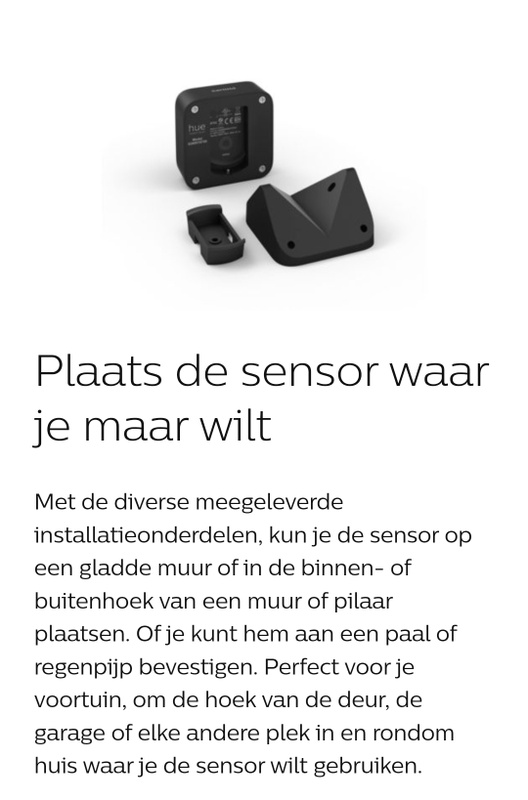

Hallo,
Weten jullie of het gaat werken wanneer ik de hue motion outdoor sensor aan het plafond hang?
We hebben een overstek van ca. 1m bij de voordeur, ik wil de platte kant bevestigen. Iemand ervaringen mee hoe de sensor dan werkt?
Ik hoor graag van jullie.
  • BGFG
  • Laatst online: 07:53
thijsn schreef op zaterdag 24 juni 2023 @ 12:46:
Hallo,
Indoor werkt prima aan het plafond, maar outdoor heeft volgens mij alleen de onderste helft van het “bolletje” sensoren. Dan moet je hem dus haaks op het plafond hangen, kan ook toch? Zo groot is ie niet.

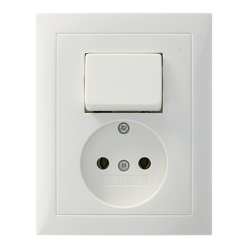

Doordat ik alles moet resetten probeer ik in iConnect alles in te stellen. Je kan wel meer acties doen, maar ik kan maar niet vinden hoe ik simpelweg mijn plus drukker bij inhouden gewoon laten dimmen zoals de reguliere hue app dit doet. Ik kan een actie toevoegen om brightness aan te passen maar het lijkt dat die bij het inhouden dan naar die brightness gaat en niet geleidelijk op of afloopt.
Online kan ik ook geen tutorial vinden. Weten jullie of dit mogelijk is of moet ik het dan alsnog via de Hue app doen?

assn schreef op zaterdag 1 juli 2023 @ 10:37:
Ik heb zelf geen pulsdrukkers in gebruik, dus kan je hier ook niet mee helpen. Heb je hier ook gekeken: https://iconnecthue.com/f-a-q/ ? Je kunt ook rechtstreeks contact met ze opnemen, ze doen echt hun best om je te helpen.

Ik weet niet zeker of ik hier goed zit of toch in het Elektra huisinstallaties topic moet zijn, maar heb een vraag over het volgende: ik heb de hal in mijn appartement (uit 1988) laten stuken en wil deze gelegenheid meteen aangrijpen om de plafonnière die hier hangt ook van Hue verlichting te voorzien.
Nu zit ik er alleen mee dat deze plafonnière nu geschakeld wordt via een gecombineerde schakelaar/stopcontact zoals op de onderstaande foto:
Afbeeldingslocatie: https://static.gamma.nl/dam/40872/123
Hierachter zit een normale ronde centraaldoos met één fase-, nul- en schakeldraad. Wat is de handigste manier om hier een slimme schakelaar en stopcontact te krijgen? Ik kwam bijvoorbeeld al deze zogenaamde Hidden Socket tegen maar loop er hierbij tegenaan dat ik geen aardedraad hier heb (https://www.hiddensocket....-type-F-GER/VS02-01010000)
Kan je de Hue Wall switch module eventueel gebruiken in combinatie met een gecombineerde schakelaar?

@Sirhc_95 De hidden socket kan je ook voorzien van een jung as500 inbouwframe zonder randaarde. Dan is daar geen verwarring over.

Ah, dat is goed om te weten zeg, dank! :) Als ik het goed begrijp is het dan dus gewoon een kwestie van de schakeldraad verbinden met de bestaande fasedraad in een lasklem zodat de plafonnière altijd spanning heeft, vervolgens hieruit een nieuwe korte fasedraad en de bestaande nuldraad aansluiten op de Jung wandcontactdoos?
Ja, je kan ze ook in het stopcontact bij elkaar steken, dan heb je geen lasklem nodig.

Totdat iemand anders er ooit weer een gewone schakelaar van wil maken, dan had die liever een simpele lasklem gezien, vermoed ik. Dat lijkt mij in ieder geval een stuk duidelijker.
Gewoon doorverbinden met een lasklem. een Hue switch module aan de schakelaar en Bob is je oom - als dat allemaal past naast dat stopcontact...

Dat zie je toch aan de schakeldraad?
..een Hue switch module aan de schakelaar ..
En dát is juist het hele probleem, deze zijn niet potentiaal vrij.

Ik moest het woord even opzoeken, maar je bedoelt dat je geen spanning kunt leiden via de Hue switch module? Daar loopt toch iedereen tegenaan die zo’n module plaatst? Zelf ik die alleen op kleur van kabels afagaat

Die "hidden socket" module heeft een schakelaar die werkt op kinetische energie. Dus geen batterij, en ook geen draden aan te sluiten. Je hoeft dus ook geen Hue switch module er op aan te sluiten.
Het is dus eigenlijk een gewone wandcontactdoos met een schakelaar zoals dit er bovenop.

oops, gemist dat die "hidden socket module" een third-party ding is. En 2x zo duur als de Hue switch module :X

Afdekplaat vervangen voor enkel stopcontact, en er een hue tap dial naast zetten en in je plafonniere een hue lamp plaatsen of vervangen door een hue armatuur.
Bedrading: nieuwe stopcontact aansluiten en de lamp er parallel op zetten (deze krijgt dan continue stroom), maar wordt geschakeld via de Hue bridge en de dus de Hue tap dial.

Die "hidden socket" is een optie natuurlijk, maar wat ook kan is de schakelaar helemaal weghalen en gewoon alleen een wandcontactdoos plaatsen. De draden van de lamp erachter dan doorverbinden zodat er altijd stroom op staat. En dan een bewegingssensor plaatsen. Een hal is vaak een ideale plek om met een bewegingssensor te werken namelijk.

Ik zou de combinatie vervangen door een stopcontact (met erachter lasklem zodat het duidelijk is dat de schakeldraad doorverbonden is en niet een verkapte "bruine" draad is) en Friends of Hue (FoH) schakelaar in een serie die je mooi vindt. Dan zie je geen verschil en kan je de Hue lamp bedienen/dimmen/etc met de schakelaar. Je kan deze dan horizontaal of verticaal (zelfs diagonaal ;) ) plaatsen.
Had dit zelf eerst ook maar kiezen er nu voor om de FoH schakelaar iets te verplaatsen naar een betere plek.

@Sirhc_95 heb hier exact dezelfde schakelaar / stopcontact, en heb hier met veel moeite een hue wal switch achter gestopt.
Heb de verbinding tussen de schakelaar en het stopcontact weg gehaald en op het losse contact van de schakelaar een draad gesoldeerd die ik dan weer aan de wal switch kon maken.
Maar was best een gedoe om voor elkaar te krijgen en dit kusje moet ik nog 3x herhalen voor de slaapkamers van de kinderen... maar heb hier nog weinig zin in.

Iemand enig idee waar ik zo'n mount vinden kan? Probeer bij accessoires te zoeken op phikips hue maar vind 't niet los. Wil de sensor veranderen van plek maar we kunnen die mount niet meer vinden...
Afbeeldingslocatie: https://tweakers.net/i/xpQU8v78_fuX6D9kBDrF-x3PYbM=/x800/filters:strip_icc():strip_exif()/f/image/euJs6BeFS1VAzlq1PSHunDbT.jpg?f=fotoalbum_large

Oekol schreef op dinsdag 11 juli 2023 @ 22:29:
Misschien deze https://threedee.nl/produ...motion-sensor-hoekbeugel/

Deze is voor de indoor sensor, @Oekol zoekt volgens mij voor de outdoor versie.

Wat @amphora zegt inderdaad, zoeken voor buiten. Toch nog maar eens goed denken waar dat gebleven kan zijn. Schuur en gangkast opgeruimd... hoop niet dat het foetsie is.

@Oekol Ik zou gewoon even Philips bellen als je m echt niet kunt vinden. Misschien sturen ze de onderdelen wel gewoon op. Nee heb je, ja kun je krijgen ;-)

musicpixel schreef op woensdag 12 juli 2023 @ 20:20:
Geprobeerd, helaas zat dat er niet in. Nu maar gedacht om gewoon een stukje hout af te zagen en dat in de hoek bevestigen. Wellicht vinden we het ooit nog terug.
