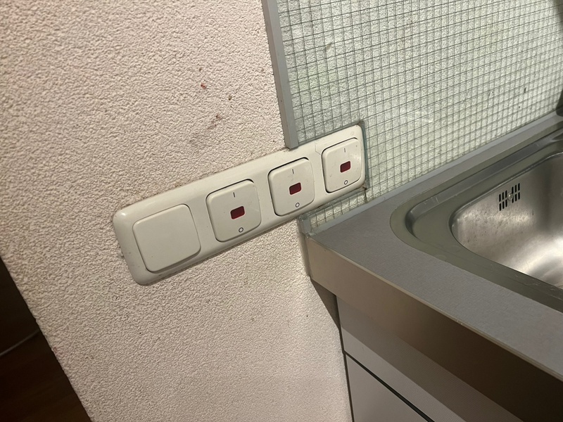

Volgende week gaat onze oude keuken eruit en starten de voorbereidingen voor onze nieuwe keuken. Kan ik ook eindelijk de lelijke schakelaars aanpakken :-)
Afbeeldingslocatie: https://tweakers.net/i/7BhoRd_kFADUpn3fZwD6_PoGh24=/800x/filters:strip_icc():strip_exif()/f/image/iTLcQvol48ADERxY31wzKlwb.jpg?f=fotoalbum_large
Het zijn alle vier gewone wipschakelaars. Ik wil ze samenvoegen in 2 dozen met elke 2 schakelaars. Ik zou echter dan de meest linkse schakelaar willen gebruiken voor onze nieuwe Philips Hue lamp met behulp van de wall switch module. Kun je zo’n dubbele schakelaar echter wel splitsen naar een standaard schakelaar en een Philips Hue schakelaar?

TheWallet schreef op zaterdag 27 mei 2023 @ 08:52:
Ja als de schakelaar twee fasedraden toelaat wel. Ik weet overigens niet of het mag maar ik zie geen risico waarom het tot een onveilige situatie zou leiden.
Vrijwel alle dubbele schakelaars hebben maar 1 aansluiting voor de (bruine) fase draad.
Dus met zo’n schakelaar is het niet mogelijk om te splitsen.
  • Tinusvolkel
  • Laatst online: 21:23
remmuz schreef op zondag 28 mei 2023 @ 08:29:
Dus met zo’n schakelaar is net niet mogelijk om te splitsen.
Volgens mij moet@TheWallet op zoek naar een dubbele wisselschakelaar. Hierin zitten de fasen gescheiden anders kan je er geen hotel schakeling mee maken.

Tinusvolkel schreef op zondag 28 mei 2023 @ 08:54:
Een wisselschakelaar wisselt tussen 2 uitgangen. Voor een hotelschakeling is het niet nodig om 2 fase draden te hebben.
Een dubbele wisselschakelaar heeft 1 fase draad en 4 schakeldraden.
Ik lees dat je van 4 inbouwdozen naar 2 wilt. Neem echter ook het volgende in overweging:
Je hebt nu 1 Hue lamp, maar Hue is nogal verslavend en binnen de kortste keren hangt je huis vol ;-)
Dat betekent dat als je de boel samenvoegt je mogelijk later weer een nieuwe schakelaar moet aanschaffen voor die andere Hue lampen.
Verder is het met Hue zo dat je ook scenes kunt gebruiken en het is handig om hier een extra schakelaar voor te hebben, naast de handmatige bediening.
Teruggaan naar 2 inbouwdozen maakt je dan in de (nabije) toekomst minder flexibel.

Ik heb een aantal Hue-lampen die ik nu met afstandsbedieningen en tap dials bedien. Nu wil ik de wandschakelaars ook gaan upgraden van standaard stroom/geen stroom naar pulsdrukkers met de Wall Switch Modules.
Nu vraag ik me alleen af welk type pulsdrukker van Busch Jaeger ik nodig heb voor een dubbele schakelaar. Het is mij niet duidelijk wat het verschil is tussen onderstaande modules en in welke situatie je welke module nodig hebt:Iemand die hier meer verstand van heeft die mij wegwijs kan maken?
This is absolutely ridiculous

Maakt eigenlijk niet uit bij deze twee. Bij de wall switch module heb je twee kanalen waarop je een schakelaar kunt aansluiten. Per kanaal heb je een witte en een gele draad. Hieronder zie je de verschillen in aansluiting bij de twee:
A = 2020 US-205-101 (deze dus)
B = 2020 US-205 (deze dus)
Afbeeldingslocatie: https://tweakers.net/i/A7PceiX5rbEBWkrmgnMNXMTrAmY=/800x/filters:strip_exif()/f/image/kP9bO1qaWu1PPxae827tKOm5.png?f=fotoalbum_large
Het verschil is dat A gescheiden L-contacten heeft en B niet. Bij B moet je beide witte draden van beide kanalen op hetzelfde L-contact aansluiten. Bij A moet je de witte draden elk op een los L contact zetten. De werking zal verder hetzelfde zijn.

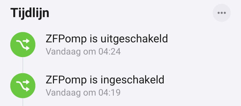

Zijn er hier meer mensen met de Philips Smartplug waarbij de plug zelf aan/uit schakelt op willekeurige momenten? Ik heb geen flows op die tijdstippen. Erg vervelend :(
Ook eens gehad, was een automatisering die ik buiten de Hue app had gedaan maar totaal vergeten was. Dat komt er van als je er ‘s-avonds mee loopt te kloten spelen :+
Dus: heb je homekit? Heb je Home Assistant? Heb je Google Home? Heb je een Toon? Heb je een Somfy Tahoma? Woonveilig alarm? Die kunenn allemaal Hue bedienen, en nog veel meer.
Ja dat dacht ik ook. Alles via Hue maar nu een flow in Homey aangemaakt om te controleren wanneer die plug uit zichzelf schakelt. Zie;
Afbeeldingslocatie: https://tweakers.net/i/VpnfHCBdS4drSHVwT_vRoSxM6kM=/800x/filters:strip_icc():strip_exif()/f/image/Ffo7xiU50aQlPVpM68n6o6V5.jpg?f=fotoalbum_large
Al zou er een flow ergens bestaan, dan niet op dit soort tijdstippen en ook niet zo’n korte duur. Ik ben het nu dus aan het monitoren. Vorig jaar gewoon goed gegaan. Nu ineens gekke dingen.
Heb je misschien ooit iets in Hue labs ingesteld?
Nee nog nooit gebruikt :) Ik hou het in de gaten nu, afgelopen nacht gaat het goed...

xFeverr schreef op zaterdag 10 juni 2023 @ 08:39:
Ben erachter! Een hele tijd terug een extra bewegingsensor toegevoegd, die in dezelfde groep zit binnen Hue. Deze veroorzaakt het gekke gedrag van de plug;
Afbeeldingslocatie: https://tweakers.net/i/G3ZpGJ5Tir-OfAU0P5n0_IydEp4=/x800/filters:strip_icc():strip_exif()/f/image/1ClkWbf3ZlOOD38GXUesnfQl.jpg?f=fotoalbum_large
Ik kan dat helaas niet aangepast krijgen :( Dus heb 'm nu in een eigen groep gezet (de bewegingsmelder).
