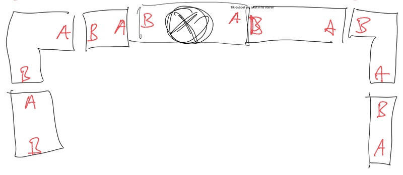

  • The Evil Brain
  • Laatst online: 02-07 11:32
The Evil Brain schreef op zaterdag 28 januari 2023 @ 19:51:
Hoi, vraagje over het Perifo railsysteem:
Wij gaan een U-vorm maken aan het plafond.
Dat betekent dus de plafondvoeding met 2 lichtpunten in het midden, vervolgens een stuk rail aan beide kanten, een hoekconnector aan beide kanten, en dan nog een stuk rail.
Vraag: moeten we de interne of externe hoekconnector hebben?
Dit is niet duidelijk van de handleiding op de Philips Hue site, want het hangt af of de voeding aan beide kanten plus/min aan de binnen- en buitenkant heeft (situatie A op de schets), of dat plus en min gespiegeld zit aan de linker- en rechterkant van de voeding (situatie B ).
In situatie A moet ik 2x dezelfde connector hebben, vraag is dan of het uitmaakt of dat interne of externe connector is?
In situatie B moet in een interne en een externe connector hebben.
Weet iemand hoe dit zit?
Om maar even antwoord te geven op mijn eigen vraag over hoe je erachter komt of je een interne of externe hoekconnector nodig hebt voor het Perifo railsysteem:
Alle rails, connectoren en de plafondvoeding hebben een “A” een “B” kant. De A kant van een rail past alleen op de B kant van een connector. Daarmee kun je voor een U dus de volgende tekening maken:
Afbeeldingslocatie: https://tweakers.net/i/wg-nV0Sa_sK60d79I5RshSdRNnI=/800x/filters:strip_icc():strip_exif()/f/image/K3xNAXdP3E4iHRWtsY8Lcc8b.jpg?f=fotoalbum_large
Voor deze U-vorm heb je dus 2x dezelfde hoekconnector nodig. Of dit dan interne of externe connector is maakt niet uit, want je kunt het startpunt (de plafondvoeding) zo draaien dat het past.
Inmiddels hangen de Perifo rails met 2x spot en 2x hanglamp nu een maandje in de nieuwe keuken (zie The Evil Brain in "Het Grote Keuken topic: verkopers, kwaliteit, prijs - Deel 3") en we zijn erg tevreden: mooie lampen, mooi licht en makkelijk te integreren met de andere Hue lampen en schakelaars.

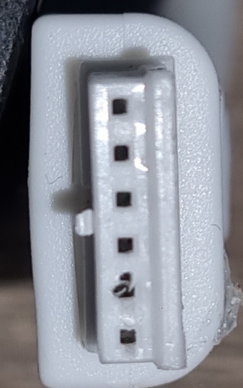

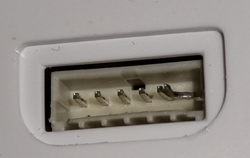

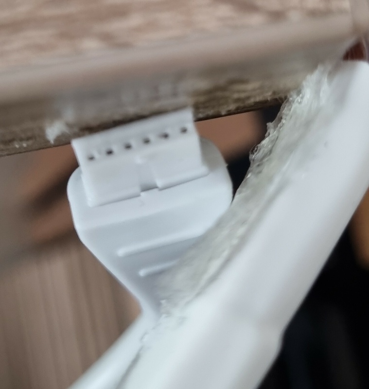

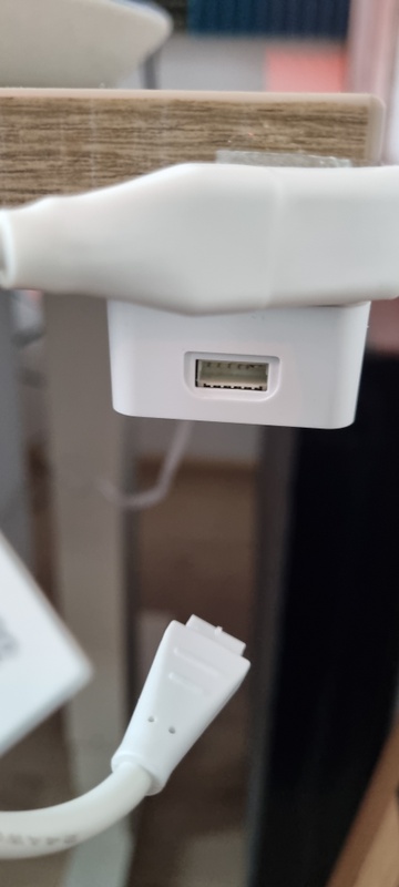

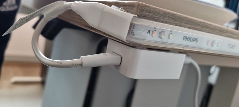

Ff vreselijk baal momentje. Ik moet even wat doen achter mijn bureau en stoot per ongeluk tegen de connector van mijn 3m led strip die om het bureau zit. Bam, licht uit. Kabeltje hing wat los dus ik dacht, kwestie van er weer indrukken. Maar helaas is de hele led strip dood. Toch zit het kabeltje wel stevig in dat kleine witte kasje, het is ook niet zo dat het heel slap is. Als ik in de app kijk dan zie ik helaas wel dat de LED strip niet bereikbaar is. Die zal denk ik helaas geen stroom krijgen?
Iemand enig idee of wellicht dat je iets kan zien? Ik hoop dat de fotos duidelijk genoeg zijn. In geval de connector bijv. wel te ver is omgebogen, kan je makkelijk zo'n nieuw los kabeltje kopen en monteren? Dus die vanuit de ledstrip dat kleine kasje in gaat? Alvast bedankt!

@Juancho Ik zie een stekker met 6 gaatjes en jouw tweede foto maar 5 pennetjes.
Het lijkt er op dat helemaal rechts iets niet klopt (op de tweede foto)

tlpeter schreef op dinsdag 2 mei 2023 @ 12:00:
Hmm nu je het zegt. Ik heb ff 2 foto's ingezoomd gemaakt, en daar zie ik volgens mij idd de schade Het rechter pinnetje is krom gebogen en valt daarom niet meer in het gaatje van de aansluiting. Dus geen stroom.Valt dit nog makkelijk op te lossen wellicht? Of wordt dat een gevalletje van zo'n nieuw wit kastje kopen?

Juancho schreef op dinsdag 2 mei 2023 @ 12:18:
Met een klein platbektangetje kun je dit misschien nog fixen. Beetje rechtbuigen en hopen dat het nog werkt.

tlpeter schreef op dinsdag 2 mei 2023 @ 13:12:
Poeh met heel wat prutsen is het gelukt! Met het blote oog zie je dat pennetje amper, dus heb half met ingezoomde camera en wat op geluk dat rechter pinnetje iets kunnen verplaatsen en nou werkt het weer. Blij mee! Thanks!

Juancho schreef op dinsdag 2 mei 2023 @ 11:57:
Zoals @tlpeter zegt.
Is er een pennetje omgebogen ?
  • Juancho
  • Laatst online: 20:32
s e k schreef op vrijdag 5 mei 2023 @ 10:30:
Ik had al gereageerd dat het me gelukt is door het pennetje iets terug te buigen :)
