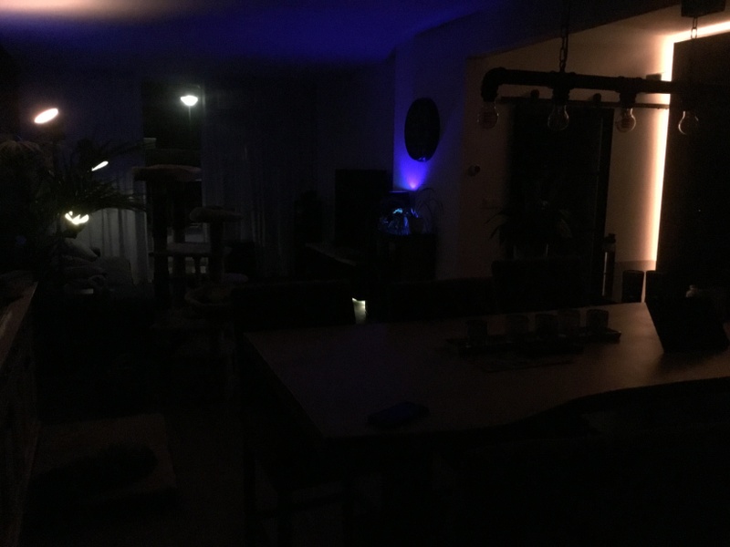

Ik heb alle gekleurde lampen het huis uit gedaan en verspreid over de tuinverlichting. Hier lopen dan van die scenes die de kleuren steeds wijzigen. In de tuin komt het beter tot zijn recht vind ik. Niet de beste foto...
Afbeeldingslocatie: https://tweakers.net/i/PnXjLymb3rL9zSRjZNZ7uA1tCKc=/800x/filters:strip_icc():strip_exif()/f/image/tr5fQ1N37KTQRUjERsDNX2Bp.jpg?f=fotoalbum_large

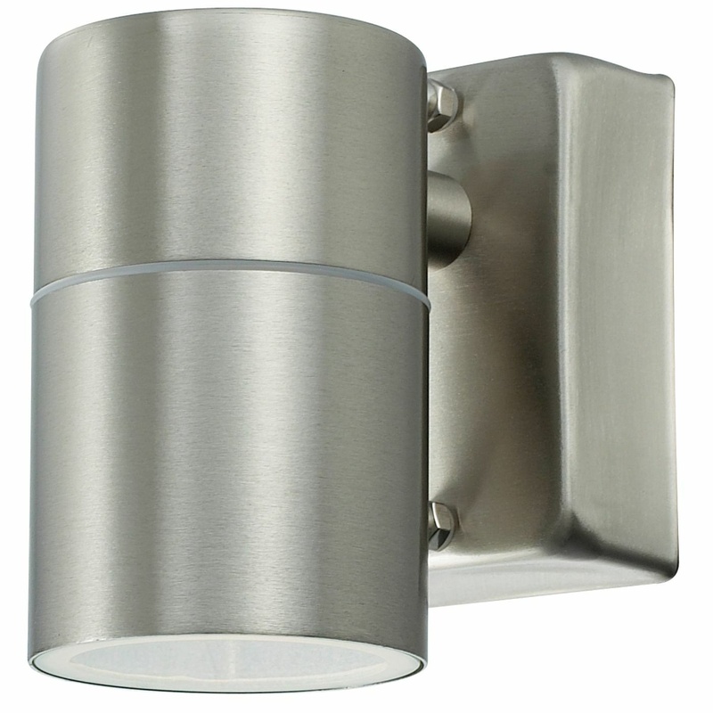

Iemand toevallig ervaringen met het verlichten van (pakweg 4m hoge) bomen?
Wil er namelijk 1 verlichten en was eerst aan het denken om een outdoor led strip er in een circle omheen te zetten.
Had even getest met een 3m indoor strip ( zie foto ) maar dat ziet er niet uit en schijnt niet ver genoeg de boom in. Dus nu ben ik van plan om gu10 color in een grondspot (ivm met voetballende kinderen) maar hoeveel spots zou ik nodig hebben?
En iemand nog tips voor welk type grond spots? Die van qazqa zien er nog wel goed en betaalbaar uit dus toevallig hier iemand ervaring mee?
Afbeeldingslocatie: https://tweakers.net/i/vdqDl1NiyPAP6HTv7DrP9fcXjkM=/x800/filters:strip_icc():strip_exif()/f/image/us0G30ylgsyPl5WGyf5Ucb2H.jpg?f=fotoalbum_large

Kees_frl schreef op vrijdag 10 februari 2023 @ 22:33:
Valt me hier wel op weinig kleur gebruiken. Zijn er nog mensen hier die het werk gebruiken en dan specifieke locatie dan wel situaties?
Ik heb in mijn woonkamer gekleurde lampen, en ledstrips, ik gebruik het alleen maar. He google, doe is gezellig, en de hele woonkamer is vol in sfeer. Google kan ook alles in romantische sfeer zetten, ik vind het super. Had het echt niet verwacht dat het zo tof is.
Afbeeldingslocatie: https://tweakers.net/i/ihgDDuehTN39mmsOW_si0PWC4wQ=/800x/filters:strip_icc():strip_exif()/f/image/8evD5Xoa6hVft3hkMtWXFo2c.jpg?f=fotoalbum_large
Hoop dat het een beetje te zien is :)
Afbeeldingslocatie: https://tweakers.net/i/acRDhHpJFHtoF2T9sg5clt_ok58=/800x/filters:strip_icc():strip_exif()/f/image/LixokERX4STjBPj8dtqEJasO.jpg?f=fotoalbum_large
Afbeeldingslocatie: https://tweakers.net/i/lryeRxXhhXYrgPe-JXapaHDoUm4=/800x/filters:strip_icc():strip_exif()/f/image/ZSlax8OTJSY4LkzeBwOMAKI9.jpg?f=fotoalbum_large
Afbeeldingslocatie: https://tweakers.net/i/VLVXxIN4P-z03Ziz9fEHgYndcrE=/800x/filters:strip_icc():strip_exif()/f/image/n4AXgFuxQHeBhQUFQN8BqMW7.jpg?f=fotoalbum_large

Iemand recent nog IP65 Up/Down buiten lampjes gevonden/gebruikt waar Hue White Ambiance Gu10 lampjes in kunnen?
Gaan binnenkort de boel verbouwen :) een paar mooie up/down lampjes zouden niet misstaan.
Deze advertentieplaats is te huur!

@RammY Heb je al gezocht? Praktisch alle armaturen waar een normale GU10 in past, past een White ambiance GU10 ook in.

Hmjah, dat zou ik ook zeggen @robkrekel . Tot je net wat gekocht hebt en het past niet of het is prutsspul.
Vandaar ook mijn vraag of iemand onlangs zelf nog wat gebruikt heeft.

RammY schreef op dinsdag 21 februari 2023 @ 09:59:
Ik heb ze hierin zitten: https://www.lampenlicht.n...h4mPeBHZpihRoC2fgQAvD_BwE
We zijn al een jaartje verder. Werkt perfect.

RammY schreef op maandag 20 februari 2023 @ 22:48:
Zelf onlangs de down-versie van deze gekocht. Zeer ruim van binnen en voelt erg dergelijk aan.
https://www.ikea.com/nl/n...mp-buiten-zwart-90412087/

xFeverr schreef op dinsdag 21 februari 2023 @ 14:52:
Hier idem, alleen down, dat dan weer wel. Al een jaar prima met hue gu10 erin.
Jazeker.
Bij de tv 2 kleurenlampen (matglazen bollen) die meedoen met ambilight.
Bij de bank een rijtje muurlampen die meestal een dynamische scène hebben. Als ik wil kan de hele woonkamer ook meedoen.
Buiten bij de voordeur en lantaarn in de achtertuin (op motionsensors) kleurtjes met halloween, kerst, oud en nieuw enz.
Op de 2 logeerkamers worden de kleuren af en toe gebruikt door logerende kinderen.
Ja hoor. Dat ging hier wel in verschillende fases. Eerst Tradfri rommel in kleur, rommel en vervangen door White Ambiance. Na een verhuizing toch weer kleur toegepast met diverse toepassingen:
- Woonkamer als sfeerlicht, daarvoor ook een aparte groep aangemaakt. Maakt de woonkamer veel knusser dan met gewone wittinten.
- Keuken gedimd oranje lichtstrip (Lidl) bij geen beweging, vooral zodat het geen donker hol is. Bij beweging feller als sfeervolle ondersteuning op de plafondspots.
- Werkkamer lichtstrip (Lidl) op het bureau om de donkere plek achter de monitor op te vullen en de verder witte verlichting enigzins minder steriel te maken. Als de kleine van mijn vriendin hier logeert fungeert de lichtstrip als stoplicht voor wanneer ze naar de woonkamer mag.
- Slaapkamer verlichting de muur aan het hoofdeinde. Oranje tint werkt fijn om toch nog iets te zien zonder dat het activeert. Meer naar rood bij andere activiteiten :P
Reacties van anderen op de kleuren blijven ook erg leuk, begint vaak met het onzinnig vinden maar dat er toch een zaadje geplant wordt en er ontdekkende vragen gesteld worden. Bij meerderen intussen toch ook kleurtjes zien verschijnen :)
Ik heb 6 van deze in de tuin hangen, past perfect en super goedkoop, bij de praxis
Afbeeldingslocatie: https://tweakers.net/i/q_w3U6RwAzBXE-vLEXNBophVgNk=/800x/filters:strip_icc():strip_exif()/f/image/cCmO3O0jF2MmcOZyPKS7EmXm.jpg?f=fotoalbum_large
