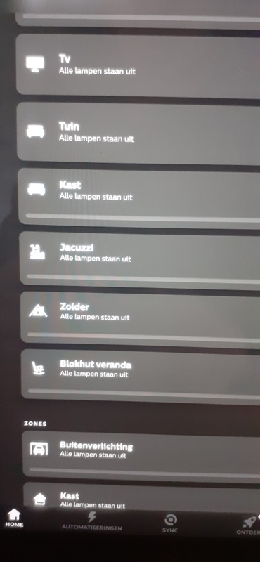

Alles origineel Philips/hue
De app start relatief snel 1-2sec maximaal. Maar de inhoud van de app (status lampen, ruimtes, zones etc) blijft lang ‘idle’ en grijs. Soms moet wel 10-30sec. voordat een lamp aan/uit kan zetten (de interface en status lampen ingeladen zijn, en de UI actief bediend kan worden)
Via WiFi (lokaal) is die wachttijd minder lang dan via mobiel g4/5. Maar nog steeds “te lang” 5-10sec.
Deze initiële wachttijd was nooit zo hoog, en lijkt steeds langer te duren. Ook bij mijn vriendin duurt het “laden” van status lampen en bediening lang(er) dan voorheen.
Goed er zijn wat lampen bijgekomen, maar laatste periode is dat ongewijzigd edoch neemt wachttijd toe.
Ik heb geen 3rd party bediening of diensten zoals ifttt, televisie, ha etc. Wel koppeling naar Alexa, maar die werkt al 4-5jr hetzelfde.
Vind uitermate irritant, en weet niet goed wat de oorzaak is, of wat ik er aan kan doen.
Hue service desk gesproken, maar kwam niet verder dan standaard support; updaten, app herstarten, app herinstalleren, hue bridge resetten etc.
Ik had dat ook met de Hue app. Op zowel iPhone als iPad. Ook nooit oplossing voor gevonden. Delete en her-install leek wel iets verlichting te geven, maar zeer tijdelijk.
Ben nu over op HomeAssistant met Z2M, dus eindelijk van die app af.

Ik heb nu het probleem dat met ongeveer 35 lampen, ik niks meer kan aanpassen aan scenes en lichtschakelingen omdat de bridge vol is.
Afbeeldingslocatie: https://tweakers.net/i/2rRAZSmpCsNLaRdGOEzOSCpMEuY=/x800/filters:strip_icc():strip_exif()/f/image/4CMquVcOH6zhIb1HAZ41fp1X.jpg?f=fotoalbum_large
Blijkbaar heb ik een soepzooitje ervan gemaakt.
Waar moet ik nu beginnen ? , ik heb al zitten zoeken naar een tips en triks workout, maar het blijft er even bij hangen.
Ik heb nu kamers in kamers, en zones weer in andere zones Iemand een tip waar ik moet beginnen met herinrichten ?
Wij hebben zo een grote woonkamer, met zit gedeelte en keuken gedeelte, ja dat is niet echt 1 kamer, maar hoe te beginnen ?.

taz10 schreef op zondag 5 februari 2023 @ 16:55:
Misschien niet de oplossing waar je direct aan denkt maar waarom prik je er geen tweede Bridge bij? Ik had hetzelfde probleem met teveel lampen en teveel accessoires waardoor alles retetraag ging. Sinds een jaar een tweede bridge erbij gehangen, een uurtje bezig geweest met overzetten en het gaat weer als de brandweer :D
Installeer eens Hue Essentials en kijk dan eens bij je bridge bij Bronnen. Maak een screenshot en begin dan met opruimen van onnodige zones etc. Voor wat betreft je indeling: maak het niet te moeilijk. Je hebt het nu niet logisch ingedeeld: je woonkamer staat bij zones en je TV staat bij kamer. Andersom is logischer. Grote kans dat lampen in onnodig veel groepen (zones) staan en daardoor je bridge vol is. Probeer eens van groot naar klein. Je kunt bijvoorbeeld van elke verdieping in je huis + de tuin een kamer maken. En dan een zone gebruiken om een groep te schakelen zoals 'eettafel' of 'TV'.
Ik gebruik zelf veel wall switches, dimmer switches en automatiseringen. Ik heb een aantal logische kamers en geen zones. Bij het programmeren van een wall switch voeg ik dan de lampen toe die ik tegelijk wil bedienen. De app gebruik ik eigenlijk zelden om te bedienen.
Soms pre-installeert Hue per lamp een zwik default scenes (lentebloesem en shit like that). Dat is een goed begin om eens in te gaan snoeien.
